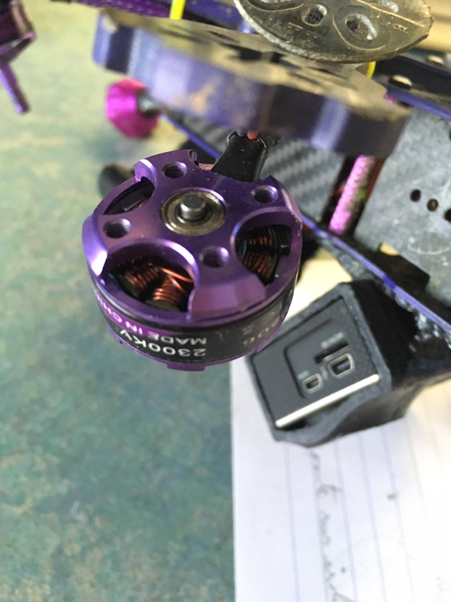

loïcgoff Posté(e) Mai 18, 2020 Signaler Partager Posté(e) Mai 18, 2020 Bonjour à tous, j'aimerais ouvrir/démonter mes moteurs Eachine MN2206 ROSH en 2300KV pour les nettoyer mais je n'y arrive pas. Sauriez-vous me donner de bons conseils pour bien réaliser la manipulation? En photo, vous trouverez comment la cloche (rotor) est maintenue au stator. Merci à vous. Lien vers le commentaire Partager sur d’autres sites More sharing options...

SupraDolph Posté(e) Mai 18, 2020 Signaler Partager Posté(e) Mai 18, 2020 Je crois juste qu'après avoir retiré le circlip il n'a pas osé tirer sur la cloche aimantée... Envoyé de mon S9+ en utilisant Tapatalk Lien vers le commentaire Partager sur d’autres sites More sharing options...
Attafr Posté(e) Mai 18, 2020 Signaler Partager Posté(e) Mai 18, 2020 il y a 45 minutes, SupraDolph a dit : Je crois juste qu'après avoir retiré le circlip il n'a pas osé tirer sur la cloche aimantée... Envoyé de mon S9+ en utilisant Tapatalk C’est ce que je pense aussi ! Avec une hélice ça aide Car des fois faut tirer vachement fort ! Lien vers le commentaire Partager sur d’autres sites More sharing options...
loïcgoff Posté(e) Mai 18, 2020 Auteur Signaler Partager Posté(e) Mai 18, 2020 oui c'est bien la question; Comment ouvrir le moteur? Car comme on peut voir sur les photos, j'ai réussis a retirer le circlips mais après je n'arrive pas à séparer le rotor du stator. J'ai essayé en fixant une hélice pour tirer avec, mais pas moyen. Je ne sais pas si je peu tirer de toute mes forces sans risquer de casser quoi-que -ce soit? Lien vers le commentaire Partager sur d’autres sites More sharing options...
Attafr Posté(e) Mai 18, 2020 Signaler Partager Posté(e) Mai 18, 2020 (modifié) Fais attention au bras, mais à moins que l’axe soit tordu, il faut tirer fort, voir très fort ! Tu as 14 aimants contre toi Édit : tu as enlevé Le Bras alors c’est encore plus difficile car pas de prise... tu peux passer de la ficelle dans la partie basse du moteur pour tirer aussi. Modifié (le) Mai 18, 2020 par Attafr Lien vers le commentaire Partager sur d’autres sites More sharing options...
loïcgoff Posté(e) Mai 18, 2020 Auteur Signaler Partager Posté(e) Mai 18, 2020 Ok merci. je vais me fabriquer un mini outil comme un arrache pignon pour pousser doucement mais avec beaucoup de force sur l'axe. Concernant le nettoyage, je pensais brosser et souffler les crasses puis nettoyer au WD-40. Est-ce bien? Lien vers le commentaire Partager sur d’autres sites More sharing options...

loïcgoff Posté(e) Mai 18, 2020 Auteur Signaler Partager Posté(e) Mai 18, 2020 voilà j'ai réussi, plus qu'à nettoyer. voici quelques photos montrant le système que j'ai utilisé pour enlever la cloche. 2 Lien vers le commentaire Partager sur d’autres sites More sharing options...
