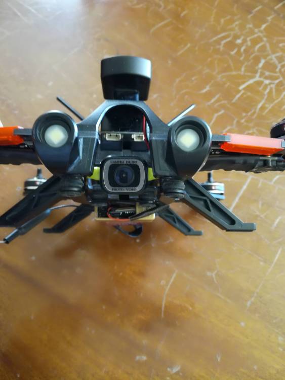

Dr4gOnFly Posté(e) Septembre 3, 2020 Signaler Partager Posté(e) Septembre 3, 2020 (modifié) Salut, J'ai de grande chance d'avoir grillé le VTX de mon Runner 250. On m'a apprit trop tard que de mettre le quad sous tension sans l'antenne de l'émetteur pouvait le griller instantanément. J'ai dans un coin un Eachine E520S tombé en panne. J'ai donc une bloc caméra/émetteur wifi à disposition que j'aimerais adapter et installer sur le Runner Et à la base n'aillant pas de retour cela me permettrait de pouvoir utiliser l'application "Eachine FPV" sur un smartphone pour visionner prendre des photos etc... C'est tous bénéf pour moi. Camera/émetteur WIFI Eachine E520S Donc la question serait pour alimenter tous ça le mieux serait quoi? J'ai une prise 5v disponible sur le dessus du Runner. Ou dédier un petit accus connecté en BEC. Je veux pas faire de mon quad un Racer pour le FPV donc je peux diminuer la capacité pour les moteur et faire de la place. Enfin bref, je suis zéro en éléctronique comment feriez-vous? Merci Modifié (le) Septembre 3, 2020 par Dr4gOnFly Lien vers le commentaire Partager sur d’autres sites More sharing options...

Dr4gOnFly Posté(e) Septembre 4, 2020 Auteur Signaler Partager Posté(e) Septembre 4, 2020 Bon, je me suis occupé cette après-midi, sur le papier ça fonctionne. Donc j'ai récupéré le module WIFI du Eachine E520S , une prise futaba sur un vieux servo, soudé tous ça et zou. J'ai fourré tous ça dans une boite de chocolat en poudre, un bout de velcro pour coller le tous sous le ventre du Runner et.. miracle je vois!! J'ai pus garder la platine anti-vibration de le caméra d'origine. Lien vers le commentaire Partager sur d’autres sites More sharing options...
