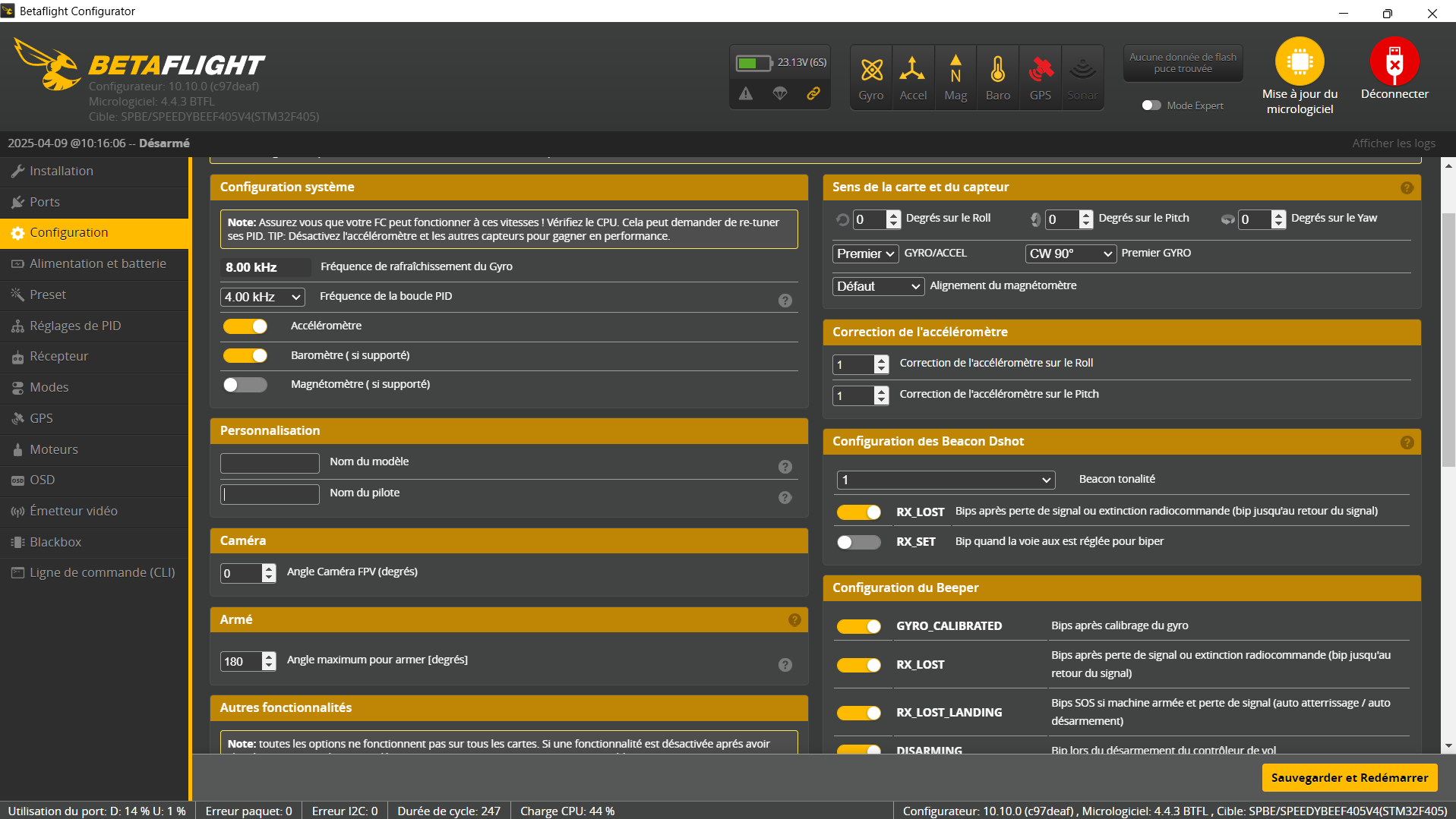

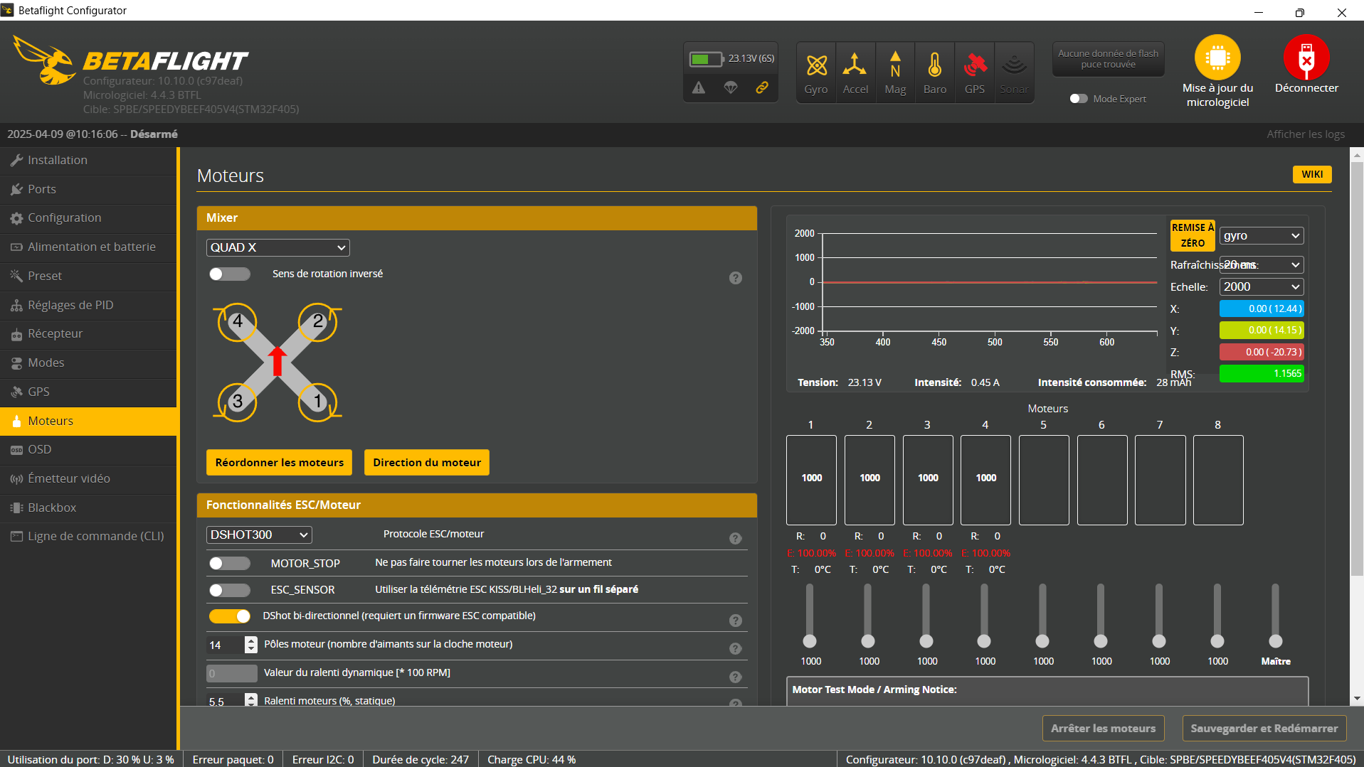

spid99 Posté(e) Mai 27, 2022 rapport Partager Posté(e) Mai 27, 2022 (modifié) Bonjour, un problème assez récurant, suite à un flash de firmware ou un nouveau montage, on met les gaz et le drone fait n'importe quoi .. Souvent le problème vient du sens des hélices, des moteurs ou de l'ordre des moteurs ..Ou-bien du sens gyroscopique de la carte de vol .. Avant tout il vous faut mettre à jour le configurateur Bétaflight actuellement en version 10.8.O : https://github.com/betaflight/betaflight-configurator/releases Autant profiter des nouvelles fonctions de ce configurateur... Étape 1. Calibrer le gyro : Étape 2. Vérifier si tous les moteurs tournent bien : Étape 3. Vérifier si tous les moteurs tournent dans le bon sens et si ils sont bien affectés à leurs places : Si les moteurs ne sont pas à leurs emplacement : Réordonner les moteurs : Sens des moteurs (direction dans laquelle ils tournent) : Dernière chose, vérifier que vos hélices soient dans le bon sens .. @Motard Geek : je ne savais pas trop où placer ça ... Modifié (le) Aout 17, 2022 par Jerome 2 Lien vers le commentaire Partager sur d’autres sites More sharing options...

nochamo Posté(e) Octobre 31, 2022 rapport Partager Posté(e) Octobre 31, 2022 il y a 41 minutes, AntoninFPV a dit : Bonjour, depuis le MAJ 4.3 sous BF10.8, j'ai ce problème du drone qui fait n'importe quoi, meme en suivant toutes ces étapes, le drone continu de faire n'importe quoi dès que j'arm...avez vous trouvé une autre solution depuis ? si t’as bien suivi les etapes, ca doit voler.... si ca ne vole pas, c’est que t’as merdé...... , ptet les helices pas aux bons endroits, ptet que t’as activé le rpm filter alors que t’es en blheli S, ptet qu’un moteur est mal visé, reverifie bien, prend ton temps (le sens des moteurs est la cause dans 70% des cas, 20% restant viennent d’une helice dans le mauvais sens horaire)..... verifie bien que le sens des moteurs correspond bien au sens specifié dans betaflight (soit props in, soit props out)..... des fois on crois qu’un moteur tourne dans un sens, et en fait il tourne dans l’autre sens.... effleure le avec deux doigts pour sentir vers où il t’entraine.... 1 Lien vers le commentaire Partager sur d’autres sites More sharing options...

nochamo Posté(e) Octobre 31, 2022 rapport Partager Posté(e) Octobre 31, 2022 il y a 5 minutes, AntoninFPV a dit : C'est 100% un problème logiciel, désolé, mais c’est 100% un probleme humain....... le logiciel y est pour rien, il fait ce que tu lui dit de faire...... il y a forcement un reglage qui n’est pas bon..... l’ideal quand on debute, c’est de faire un dump + des captures ecrans de toutes les pages de betaflight avant de flasher.... au moins tu peux comparer, et voir où tu as merdé.. .eviter de configurer un quad en propos in, et un autre en props out, car on est vite paumé..... 1 Lien vers le commentaire Partager sur d’autres sites More sharing options...
