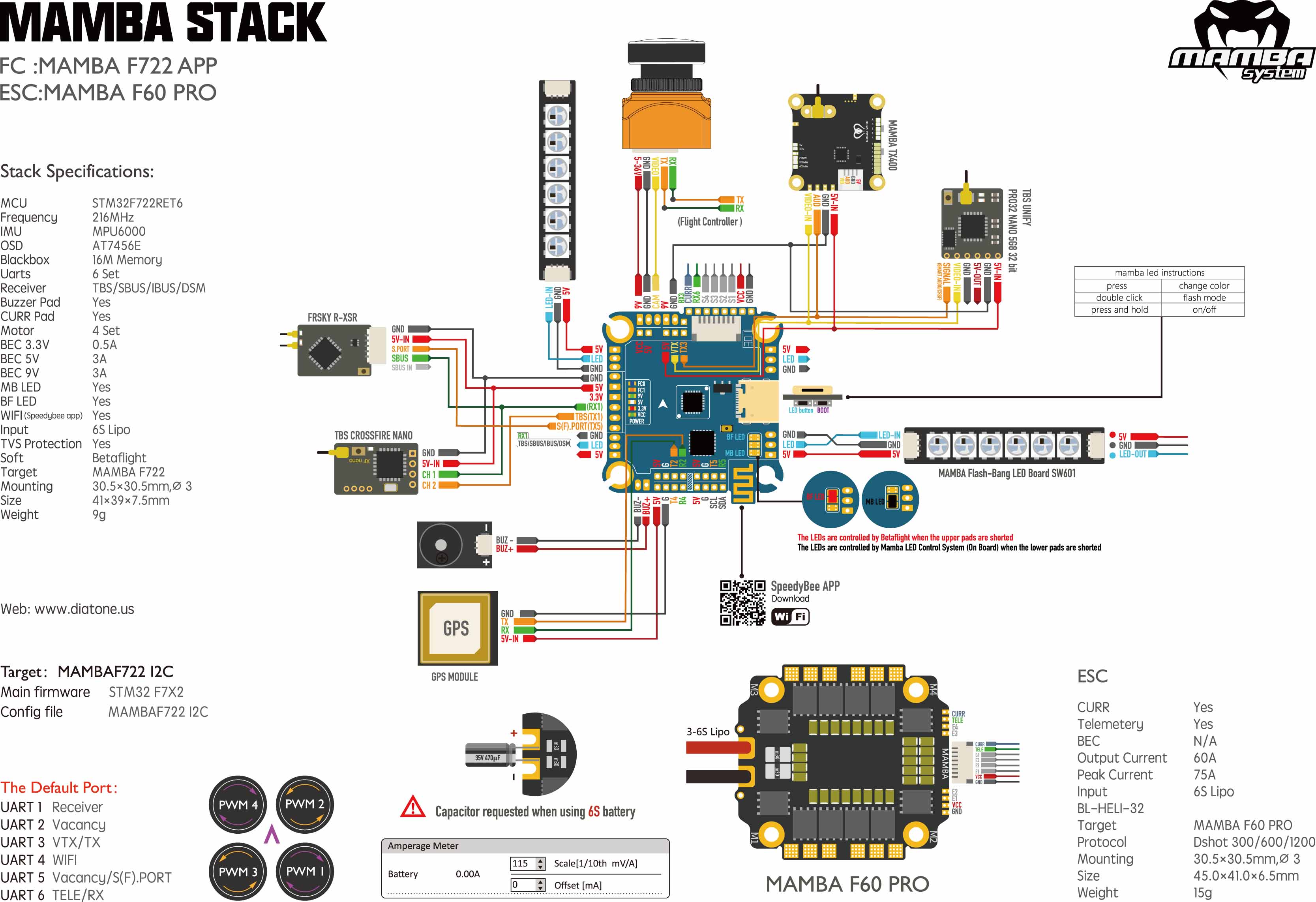

willi Posté(e) Juillet 26, 2022 rapport Partager Posté(e) Juillet 26, 2022 (modifié) Merci d'avoir corrigé la connerie que j'ai dit, voici le mien le rouge sur le buz + le jaune sur le buz (-) et le noir sur un (-) à l'arrière de la carte. Modifié (le) Juillet 26, 2022 par willi 1 Lien vers le commentaire Partager sur d’autres sites More sharing options...
