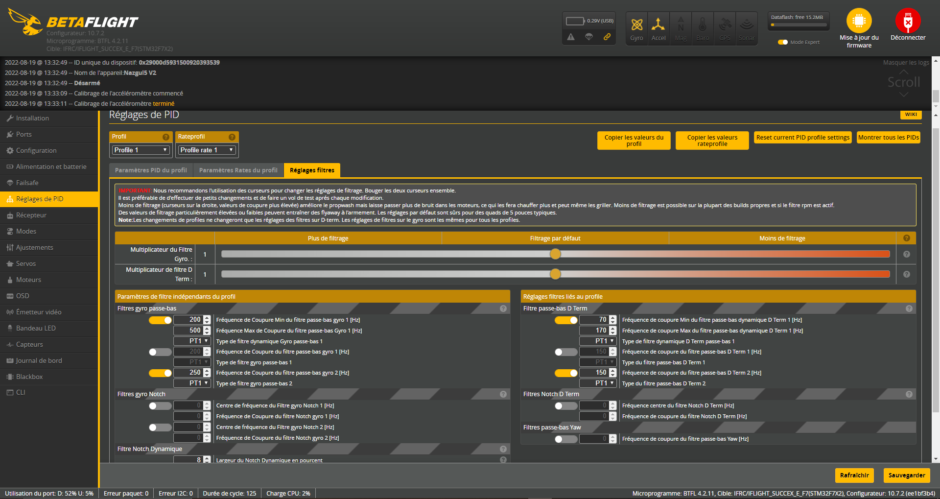

Léo-33 Posté(e) Aout 19, 2022 Signaler Partager Posté(e) Aout 19, 2022 Bonjour j'envoie ce message d'aide car depuis un petit moment j'ai mes moteurs sur mon drone qui chauffent que sa soient des Blackbird v2 ou des F60 pro V ça chauffe autant l'un que l'autre, mes réglages de BF sont stock filtrage stock PID stock, j'espère que vous allez pouvoir me dire quelle est le problème et comment le résoudre. Merci ! Lien vers le commentaire Partager sur d’autres sites More sharing options...
Mëyli Posté(e) Aout 19, 2022 Signaler Partager Posté(e) Aout 19, 2022 Les screens des réglages, n'expliquent pas réellement cette chauffe. D'ailleurs c'est plutôt relatif, pourrait on dire que cette chauffe ne permette pas de laisser les doigts sur les moteurs ? Autres points à envisager : Vols plus nerveux qu'a l'habitude, Vols par 38°. A suivre, Cécile. Lien vers le commentaire Partager sur d’autres sites More sharing options...
