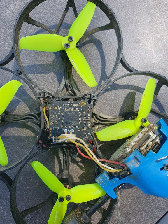

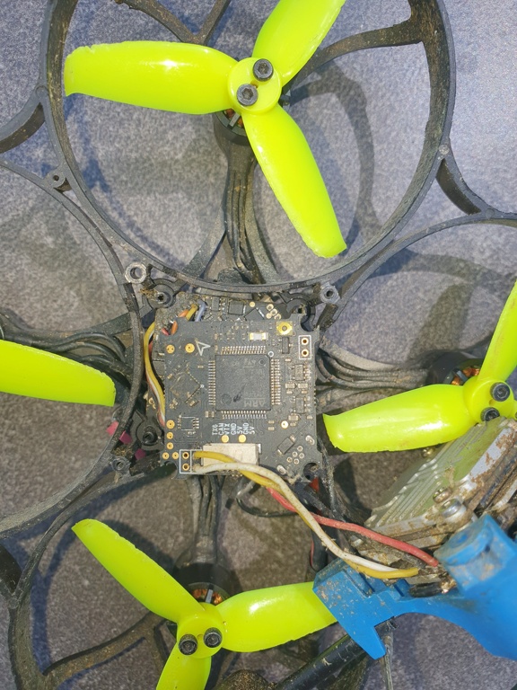

naviluminor Posté(e) Juillet 13, 2024 Auteur Signaler Posté(e) Juillet 13, 2024 Le 10/07/2024 at 20:22, nochamo a dit : ca rentre pas comme papa dans maman? Ben il va falloir bâillonner Maman et bien la tenir.. Impossible de monter une FC classique, fusse-t-elle au bon format de fixation (25.5x25.5) La place laissée par la fraiiiiime au milieu ne permettant de ne monter que des CI "détourés" (photos explicatives suivent) Je suis contrarié , soit je mets mon jouet à la benne et je m'achète un truc neuf équivalent (et ça je n'aime pas = échec personnel), soit j'achète un 95X naked à 220€ pour y piquer ce qui m’intéresse (j'en ai trouvé un neuf chez 3dracer) Je suis à la croisé des chemins coté matos FPV.. casque DJI 1ere génération & Taranis 1ere du nom aussi = il me faut donc TOUT racheter : est-ce que tout cela m'amuse encore assez Dans l'affirmative je ne suis pas loin de basculer dans l'avata2 et ses nouvelles lunettes = cela me fait un "nouveau 95X" et je redeviens à jour coté matériel FPV. J'ai revolé avec plusieurs de mes jouets ces derniers temps (+ de 20 en état de voler ), les 5 pouces qui sont censés être une forme d'aboutissement de la discipline ne sont finalement pas ceux avec lesquelles je m'amuse le plus, ils prennent 200 et ont des ressources de dragster certes, mais ils sont aussi super bruyant et mettent en grave danger tous les gens présents au dessus desquels je passe.. (dans ma rue je suis une star )
nochamo Posté(e) Juillet 14, 2024 Signaler Posté(e) Juillet 14, 2024 Le 13/07/2024 at 13:54, naviluminor a dit : Impossible de monter une FC classique, fusse-t-elle au bon format de fixation (25.5x25.5) La place laissée par la fraiiiiime au milieu ne permettant de ne monter que des CI "détourés" (photos explicatives suivent) effectivement, t'est sur un format "string" de la frame, et les AIO ayant subie une circoncision ont un peu disparue de la circulation. le plus simple est sans doute de migrer sur une frame type TP (HX115 / smart 25 ou équivalent)..... mais c'est sans doute pas la réponse que tu attendais...... au vu de ton expérience, je doute fortement que le avata2 te fasse grimper au rideau...... mais je peux me tromper. ..... pour l'upgrade "next génération" le plus sage c'est d'attendre encore quelques semaine pour voir ce que donne la sortie (ou pas) du O4. sinon go direct sur les G2 qu'on trouve a vraiment pas cher en ce moment. pour la radio tu gardes ta taranis, et tu met un module ELRS au cul. RAS

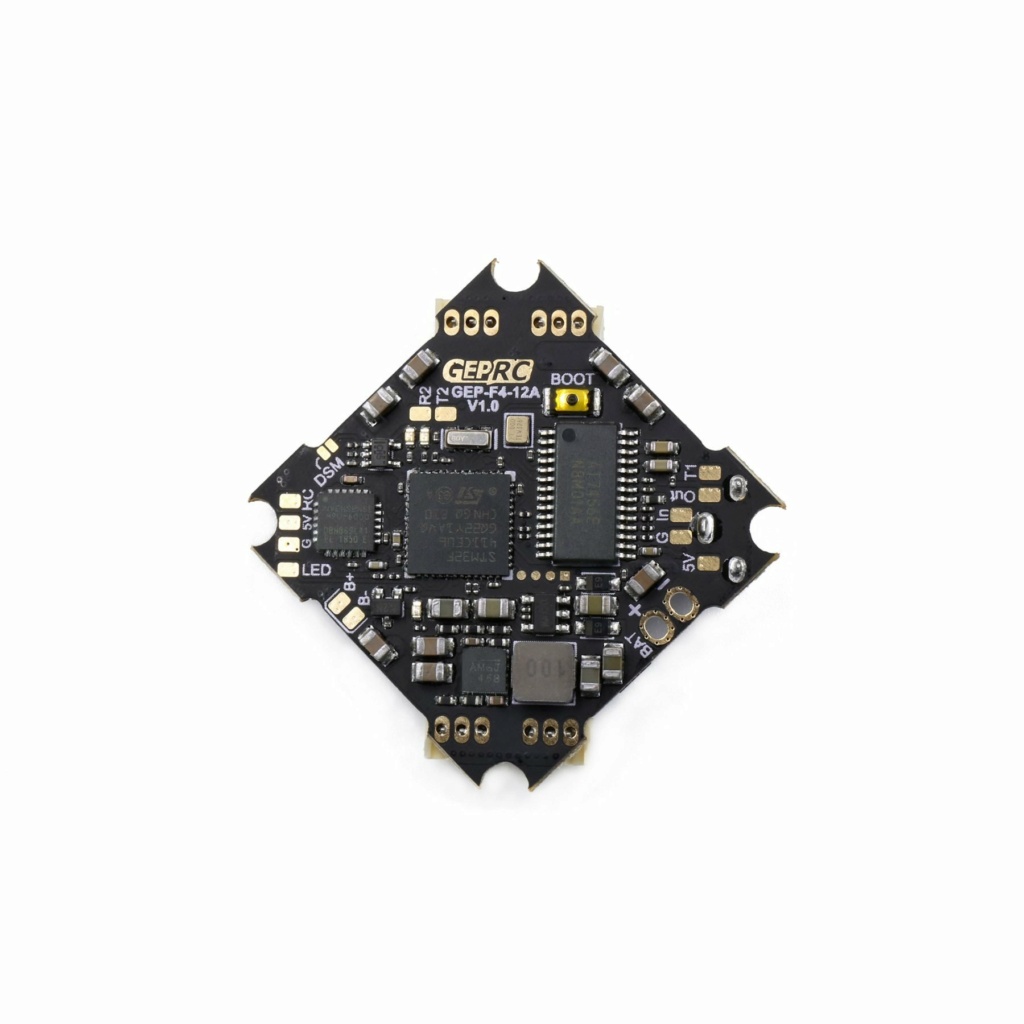

naviluminor Posté(e) Aout 19, 2024 Auteur Signaler Posté(e) Aout 19, 2024 (modifié) Hello Piste "Vietnamienne" foireuse, impossible de commander là-bas J'ai donc AliExpress-ifié en désespoir de cause = malentendu, j'ai reçu des ESC et pas une AIO FC/ESC La place dont je dispose sur le châssis du 95X conditionne la forme de la carte (comme décrit plus haut), du coup la seule qui semble jouable en aftermarket est une GEPRC-12A-F4 , seulement voila, celle d'origine qui est cramée est une 16A Selon vous, avec les 1106/4500Kv ça le fait 12A ?? Modifié (le) Aout 19, 2024 par naviluminor
nochamo Posté(e) Aout 19, 2024 Signaler Posté(e) Aout 19, 2024 De memoire y avait du 12A sur le hx115 de base (1105 a 5000kv). Donc je pense que ca doit passer sans probleme.
naviluminor Posté(e) Aout 19, 2024 Auteur Signaler Posté(e) Aout 19, 2024 (modifié) Ben le HX115 (que j'ai aussi) fait 74Gr sans duracel, le 95X lui fait 110, on s'en cogne ? Modifié (le) Aout 19, 2024 par naviluminor
nochamo Posté(e) Aout 19, 2024 Signaler Posté(e) Aout 19, 2024 Il y a 2 heures, naviluminor a dit : Ben le HX115 (que j'ai aussi) fait 74Gr sans duracel, le 95X lui fait 110, on s'en cogne ? converti en HD le hx115? si c’est pas le cas, tu t’emmerdes pour rien avec ton 95X, transplante direct le vista dans le HX. (verifie juste la version de la fc, les premières n’avaient pas d’uart libre pour le vista). mais apres oui, le 12A doit passer meme a 110gr (les props sont plus petites). 1
