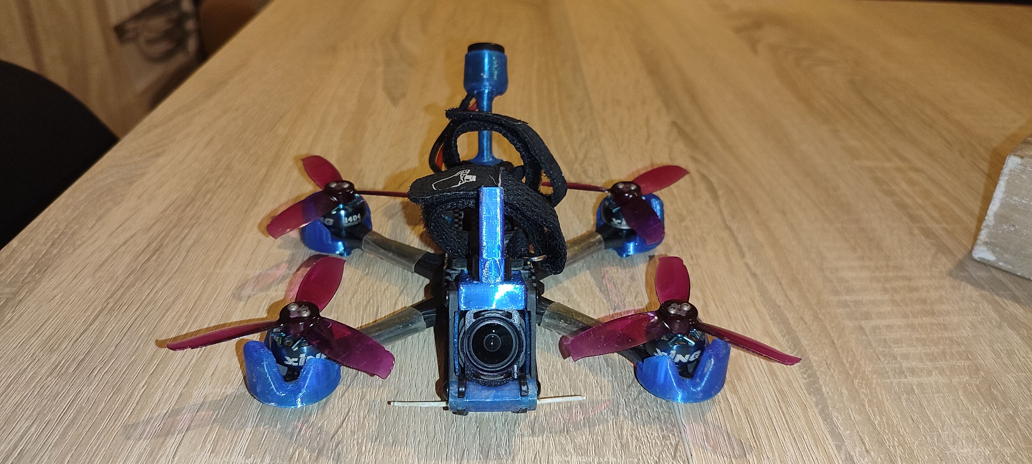

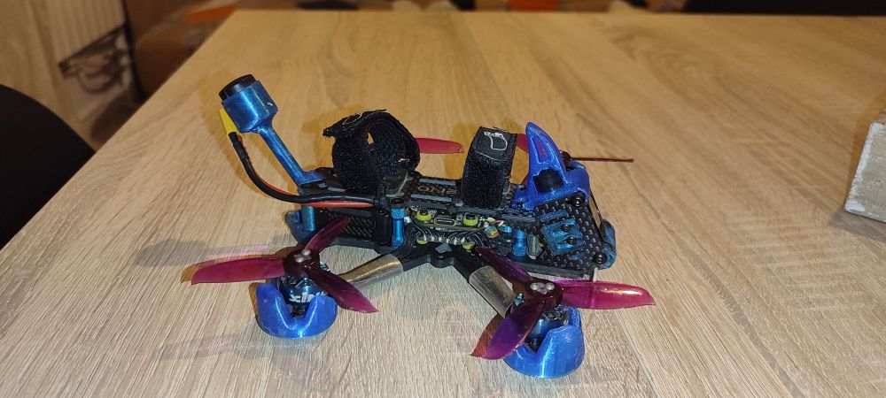

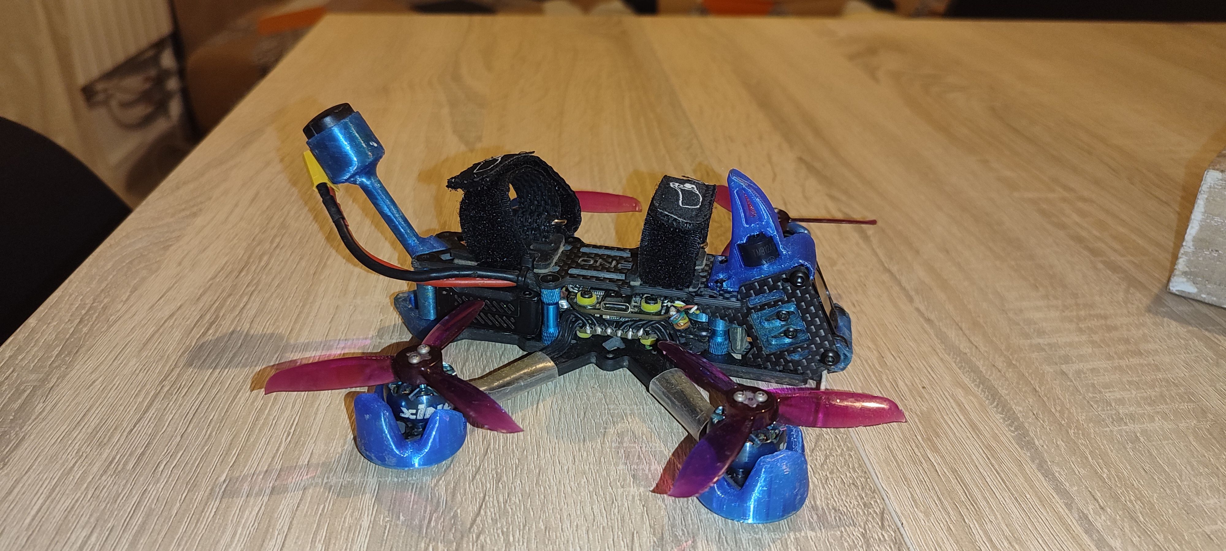

Je voulais une machine fiable et surtout solide car je me suis lancé dans le freestyle (Merci @Bard au passage 😉). Donc j'ai attaqué ce build, le positionnement des composants etc...
Je l'ai blindé de TPU pour le protéger des crashs (donc gros TPU moteur, aileron, bumper avant et arrière)
Je compte d'ailleurs sur vos conseils pour corriger si besoin et vos avis dans ce build.
Faute de lipos, que je devrais recevoir, je ne peux plus avancer mais plutôt satisfait du résultat en cours.
A ce jour, j'ai monté l'ensemble, soudé la Pigtail, mis un un support ELRS + condo sur l'avant que j'ai connecté avec du 22awg en passant sous la stack.
Cependant je me pose la question de savoir si c'est bien ou pas? D'une part, parce que le + et le - passe sous la stack pour se piquer sur la pigtail et d'autre part parce que le condo est à 3-4cm des soudures de la pigtail. Sinon aucun câble ne devrait passer au travers de la stack avec mon choix de positionnement des composants (limités soit dit en passant 😅).

Petites modif sur mon Jeno3, j'ai beaucoup de TPU pour m'initier au freestyle sans crainte de la casse, j'ai donc remodelé mes protections moteurs que je trouvais trop mastoc, je les ai ajouré et j'ai fait un patin d'atterrissage car les vis avaient élargi les trous et ne les tenaient plus très bien.
j'ai également mis un beeper 5v dans l'ailerons car j'en avais marre de chercher des plombes le drone, pour ce que ca pèse je gagnais en confort. il m'est arrivé de perdre mon filtre sur la cam de l'O3, j'ai donc modifié le bumper de l'aileron pour faire une retenu de celui-ci (malgré les pleins fer que je me suis pris, ca bouge plus 😅)
Pour les hélice, je suis passé en Gemfan Windancer 3028, j'aime bien! et à 2 eur le set ca vaut le coups
Ce petit 3 pouces est de loin ma machine favorite, je vole tous le temps avec lui, facilement transportable en le glissant dans un sac à dos, j'ai même débuté la race avec,

Il y a 12 heures, Tor-K a dit :
T'as pas trop le choix de toute façon, c'est mieux que rien 😉
Sur mon JeNo j'ai fait mis les pad d'alim vers l'avant comme ça y'a le condo et la pigtail sort par le haut je trouve ça plus propre et pratique 👌
Joli build sinon, même si y'a un poil trop de TPU à mon goût 👍
Ah ça me rassure. Je craig6que le condo soit trop loin de la pigtail.
Hâte de le finir quand je pourrais faire mes tests avec les lipos que j'attends de recevoir.
Concernant les TPU je sais, ça fait tank. Mais bon vu les tricks que je tente. Je ne lui donne pas 1 mois sans tout casser.m si je ne les mets pas. Donc je préfère taper le TPU, quitte à les alléger plus tard quand je saurais bien voler.
En tout cas les powerloop très serré dans les gap les matty-flip et Matty-flips reverse S commencent à bien passer en simulateur 😄
Donc à voir avec ce futur petit jeno3 🤪🤪
Le réglage PID proposé en générique par Jérôme, fonctionne très bien pour ma config!
Content de voir que tu en es toujours aussi satisfait après plusieurs mois ! 🙂 Enjoy ! 🔥
joli jouet !
il est mignon en bleu comme ça !
juste les protections de moteur que je trouve un peu overkill : en plus du poids, leur encombrement doit facilement t'enlever 20% de poussée. Mais si c'est pour défoncer du béton, pourquoi pas.
il y a 5 minutes, nochamo a dit :
Je suis totalement d'accord avec toi, mais la sureté prévaut sur la puissance à mon humble niveau.
Quand je serai au niveau de Johnny FPV je les enleverai
