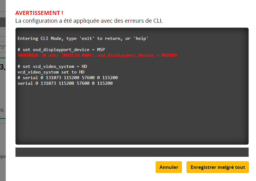

- Quand je veux charger et enregistrer l'osd de la caméra dans preset, j'ai en message d'erreur qui s'affiche (en photo) et dans le masque rien ne s'affiche.

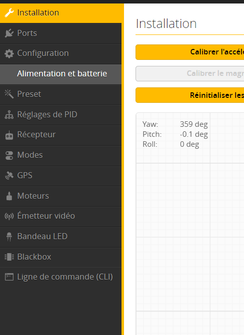

- Je n'ai pas le menu OSD qui s'affiche dans beta dans la barre de menu, en conséquence, je suppose ? (Cf photo)

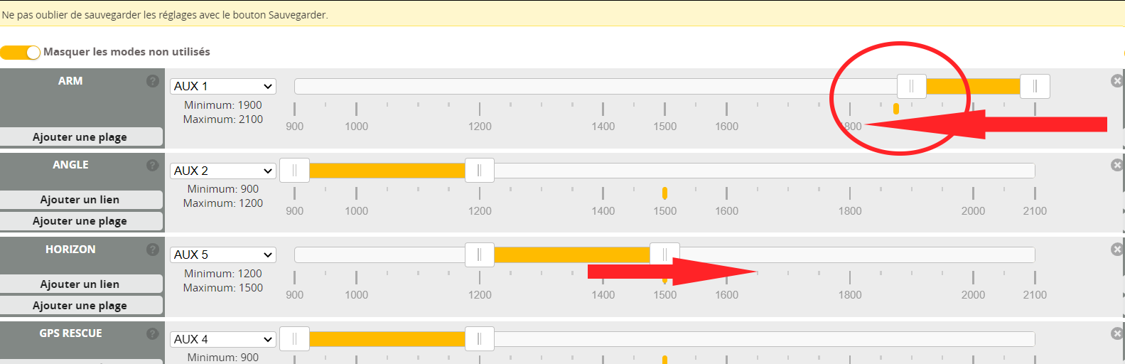

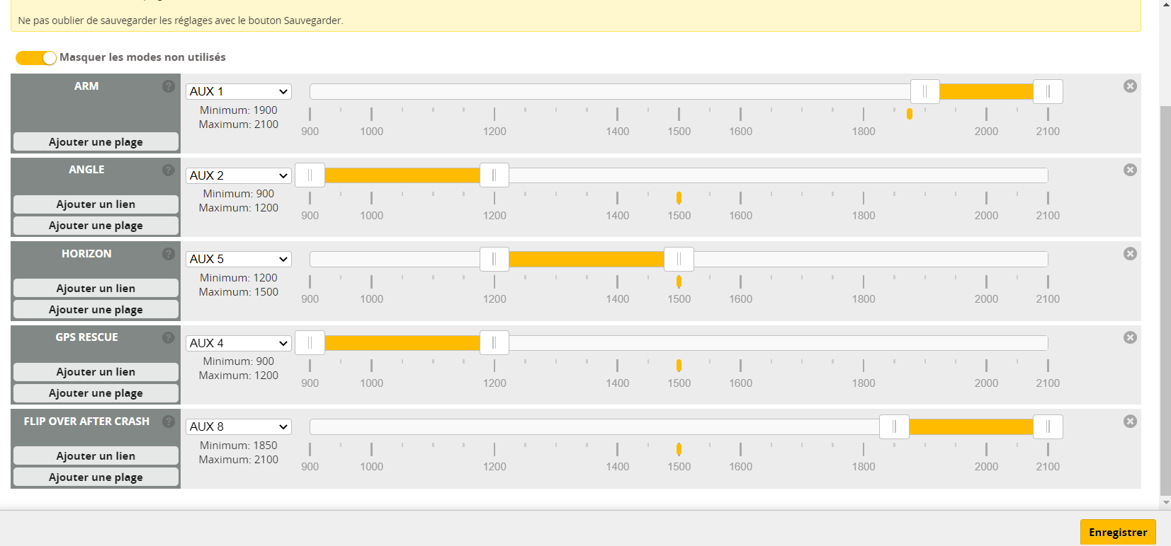

Enfin, les moteurs tournent correctement sur beta (dans le bon sens et ils sont reconnus dans le menu moteur) mais lorsque je je veux armer le drône pour le tester seul, les moteurs ne tournent pas (comme si pas de liaison entre la télécommande et le drône ne passe pas). Je dois mal avoir paramétré l'armement, mais je sèche.
Cela a fonctionné (les moteur tournaient quand je bougeait les stciks, mais les gaz s'emballaient) alors j'ai bougé quelque chose mais je ne sais plus quoi !

Reflash ta FC avec l'option OSD Digital et tu applique le preset OSD.Wtf sur l'uart ou ton O3 est banché, pour ton problème d'armement tu dans l'onglet installation à droite tu as les choses qui bloque l'armement
Oui, écarte un peut tes sliders :
J'oubliais : GPS Rescue, mieux vaut le mettre en bout d'un aux (à droite), tel qu'il est là il déclenche un RTH à l'armement
