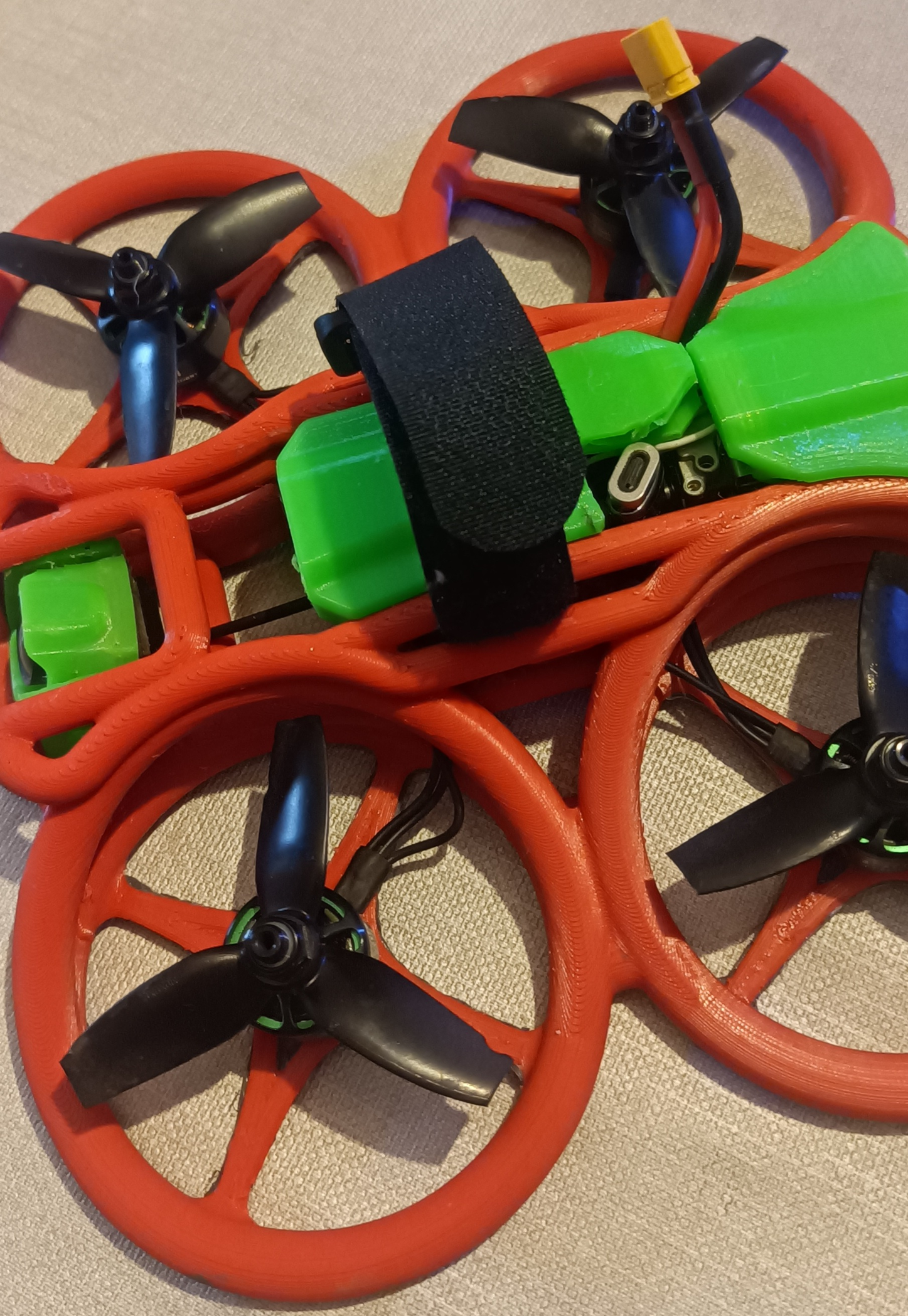

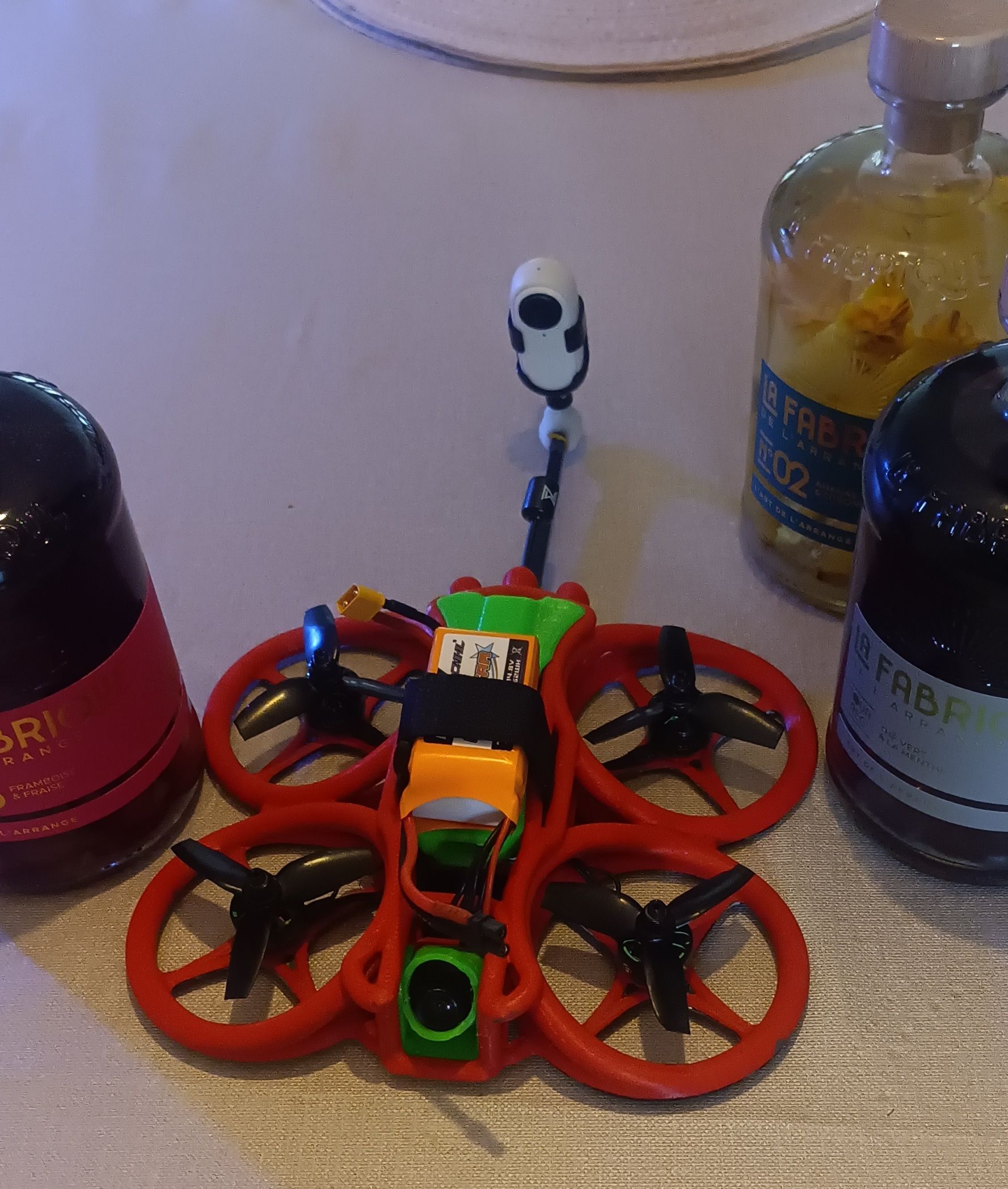

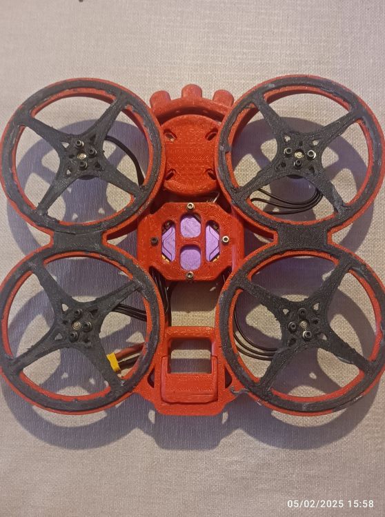

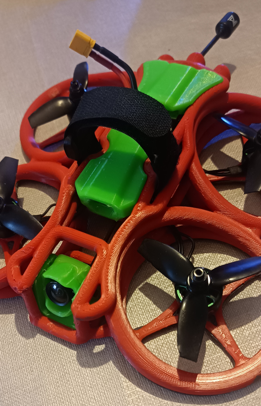

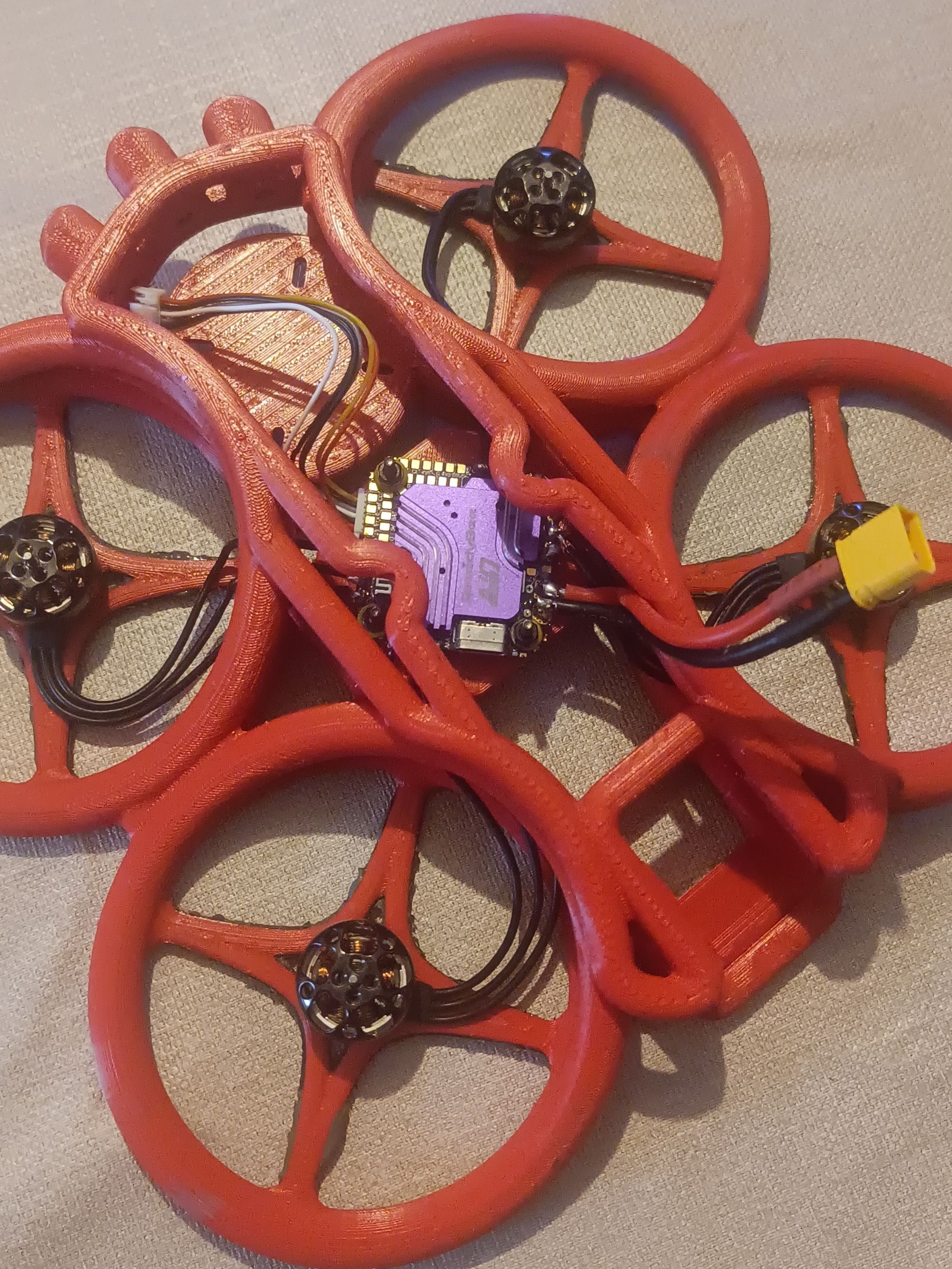

spid99 Posté(e) Février 6 Signaler Posté(e) Février 6 (modifié) Topic Attachments SAlut, un petit délire, je me faisais chier, j'ai donc tenté cette frame en impression 3D avec la conception de pépé stef. https://www.printables.com/model/1172781-chassis-organic-25-pouces Bon je vous le dit tout de suite il ne vole pas ! (ou presque pas) Il vol Nickel ! J'ai galéré comme pas permis en lutant avec la carte de vol, la frame n'étant pas top question accessibilité. M'enfin, ça m'a occupé .. Impression en Poly Air (TPU 70D recommandé par Pépé que je n'ai pas), je pense qu'avec des tubes creux, la frame aurait été plus légère. J'ai quand même renforcé avec un socle impression carbone de 1.5mm et adapté un coude USBc (sinon c'était pas accessible) Je pense aussi que mes moteurs ne sont pas l'idéal ^^, Mais j'en ai pas d'autres pour du 2.5 p J'ai tout fait avec de la récupe en vamp d'autres vieux drones, sauf pour l'AIO que je compte récupérer et mettre sur un 3" APEX Bref un exercice intéressant quant même Liste des composants Frame Organique FC SpeedyBee F405 AIO 40A 50 € ESCs 4 x AIO Moteurs 4 x 1401 2700kv Jeu d'hélices 2.5 pouces 3 € Caméra FPV Vista Prix total : 53 € Modifié (le) Mars 14 par spid99 1 3

nochamo Posté(e) Février 6 Signaler Posté(e) Février 6 il y a 32 minutes, spid99 a dit : Au lieu de dire des conneries, conseil moi quels types de moteurs tu mettrais vu le probleme de surpoids que tu as (je parle du jouet hein), j’aurais tendance a te recommander du 16XX, voir du 20XX...... pret meme du 21xx..... gros kv...., ca va hurler, ca va mal voler...... mais ca voleras..... 1
spid99 Posté(e) Février 7 Auteur Signaler Posté(e) Février 7 (modifié) Merci pour l'info @nochamo, j'avoue que dans les 2.5" je nage un peu pour le choix des moteurs ^^ J'ai refait un test avec des 4s (je doit commencer à être Alzheimer , hier j'avais testé avec une 3s .. J'ai aussi réimprimé la frame en remplissage à 0, elle pèse 90g nue. Beaucoup plus légère du coup, les tubes étant vides ! Je remonterais ça la semaine prochaine ou en Espagne. Le test en 4s est bon ! Avec la nouvelle frame à 90g ça devrait être nickel ! Je vous mets la BB, y'a pas l'air d'y avoir de vibrations, en même temps c'est un tout petit vol (tout est stock) @Jerome @Motard Geek btfl_004.bbl Modifié (le) Février 7 par spid99

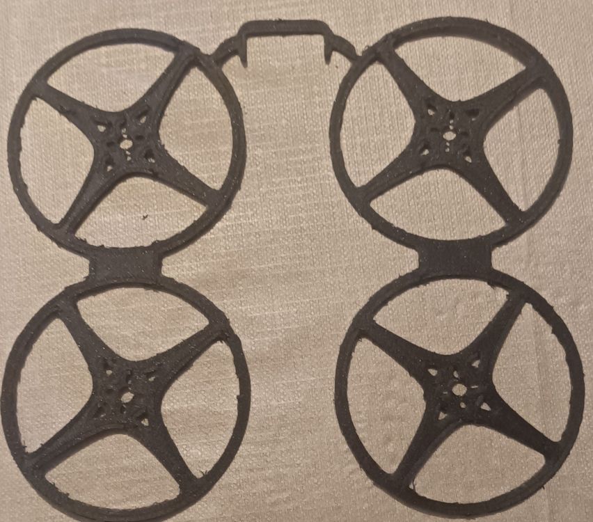

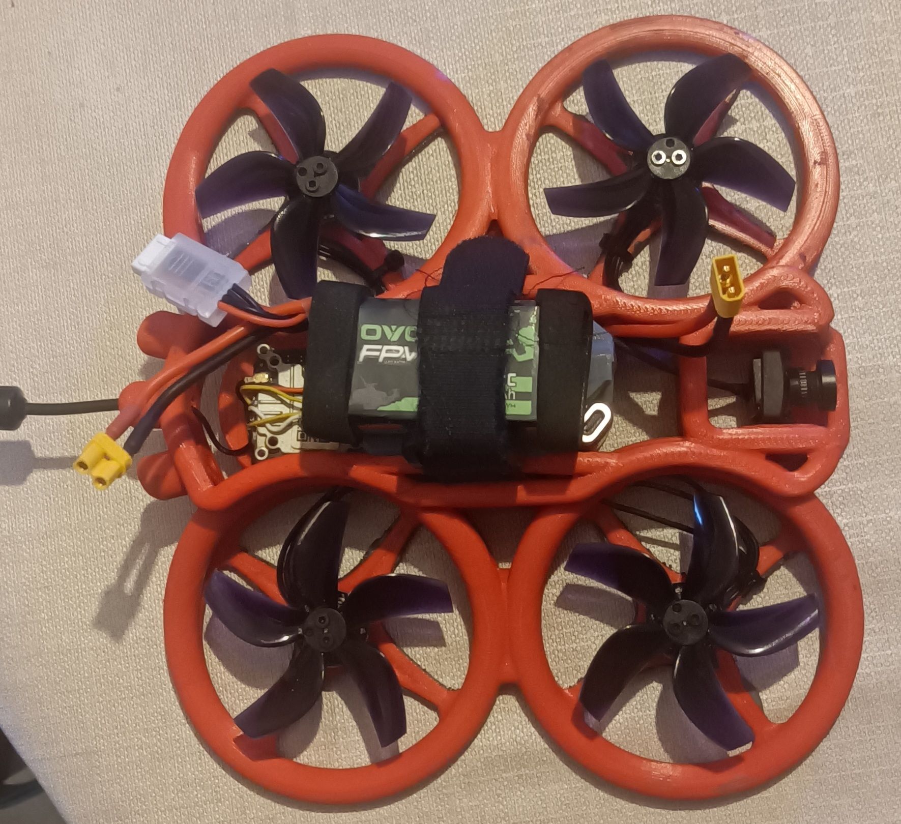

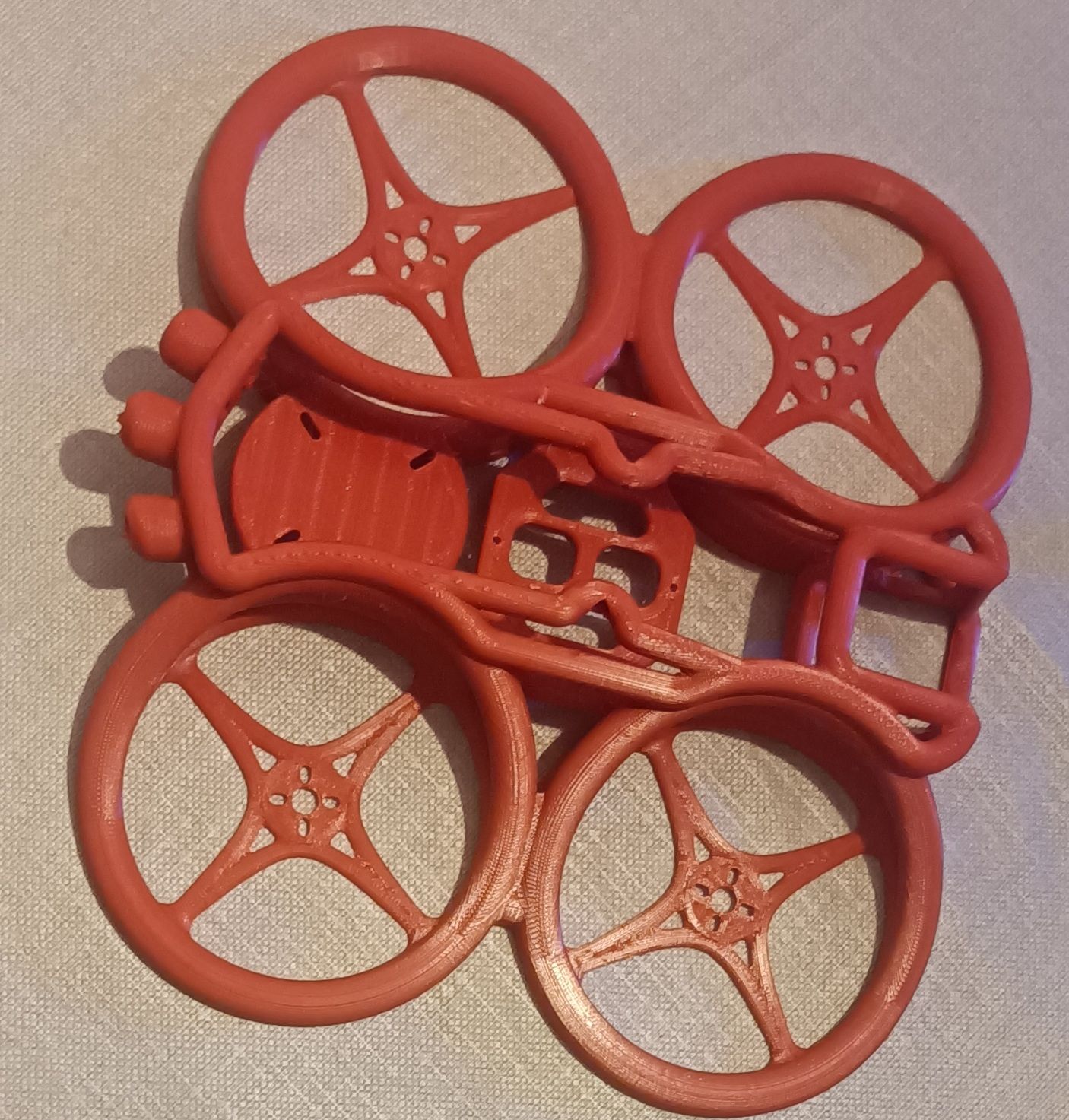

spid99 Posté(e) Février 10 Auteur Signaler Posté(e) Février 10 Modifications : Impression en PolyAire 1.0 à 0% de remplissage : 90g Changement des moteurs pour des 1506 3100kv -1 axe écrou - J'ai dû retailler des vielles hélices 3" en 2.5" Prise USB accessible. Poids total sans batterie : environ 250g Quel temps de merde ! Entre deux averses, la batterie n'était pas full. Et je n'ai pas fait de full gaz non plus. La BB est bonne et là je reste à mi-gaz la plupart du temps.
spid99 Posté(e) Février 19 Auteur Signaler Posté(e) Février 19 (modifié) Enfin au soleil et chaleur @Motard GeekIl vol très bien ce petit drone imprimé ! Il me reste à réapprendre à voler .. La BB est plutôt pas mal en sachant que je vol avec des hélices que j'ai retaillées btfl_all.bbl Modifié (le) Février 19 par spid99
