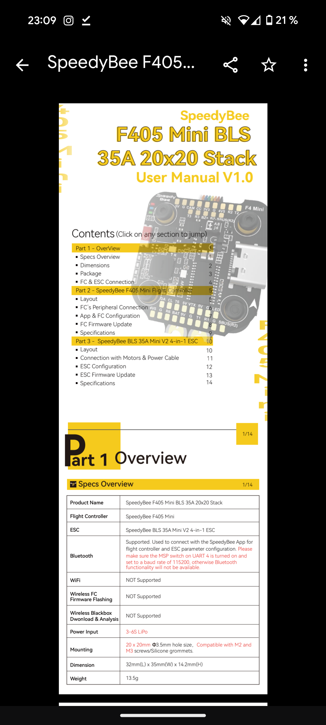

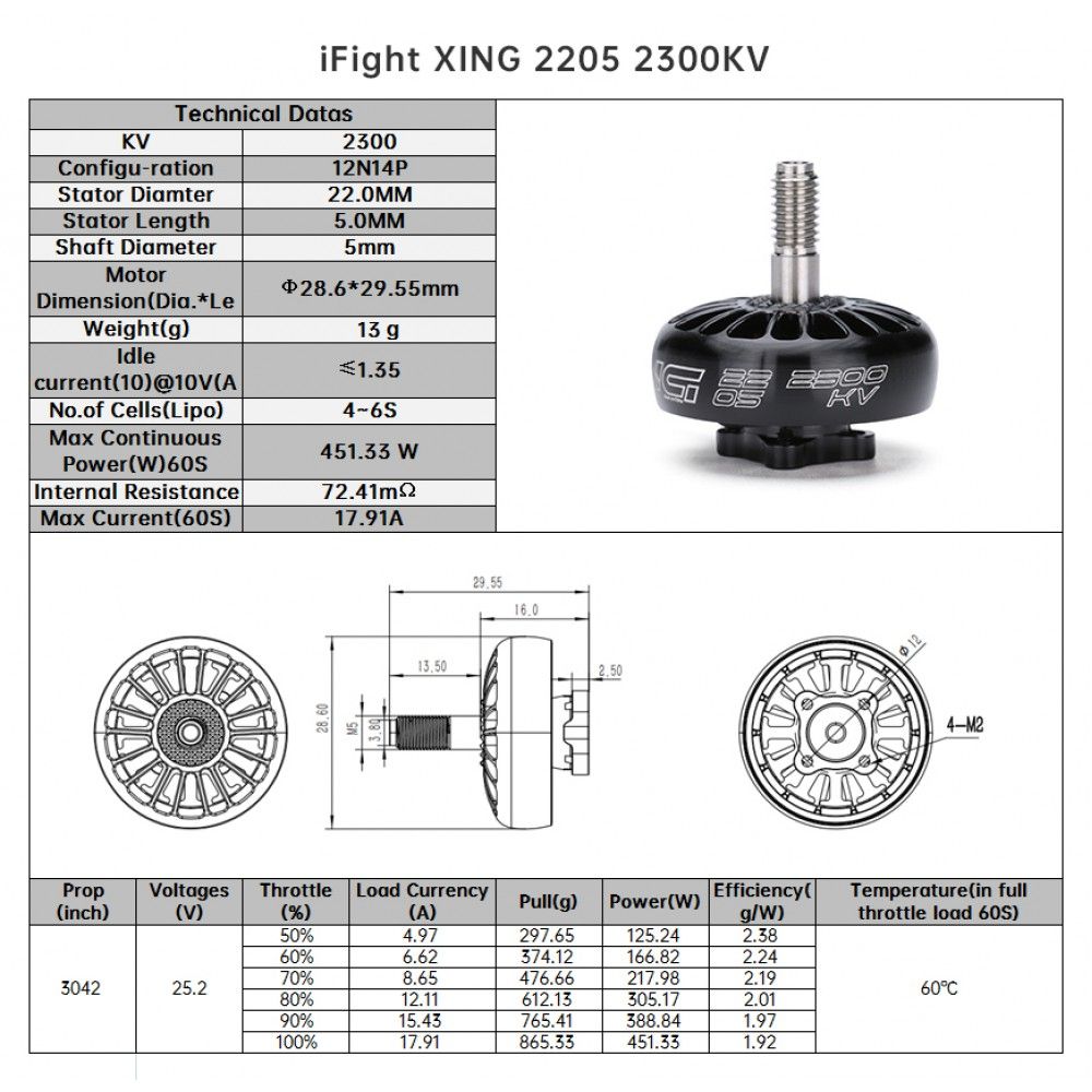

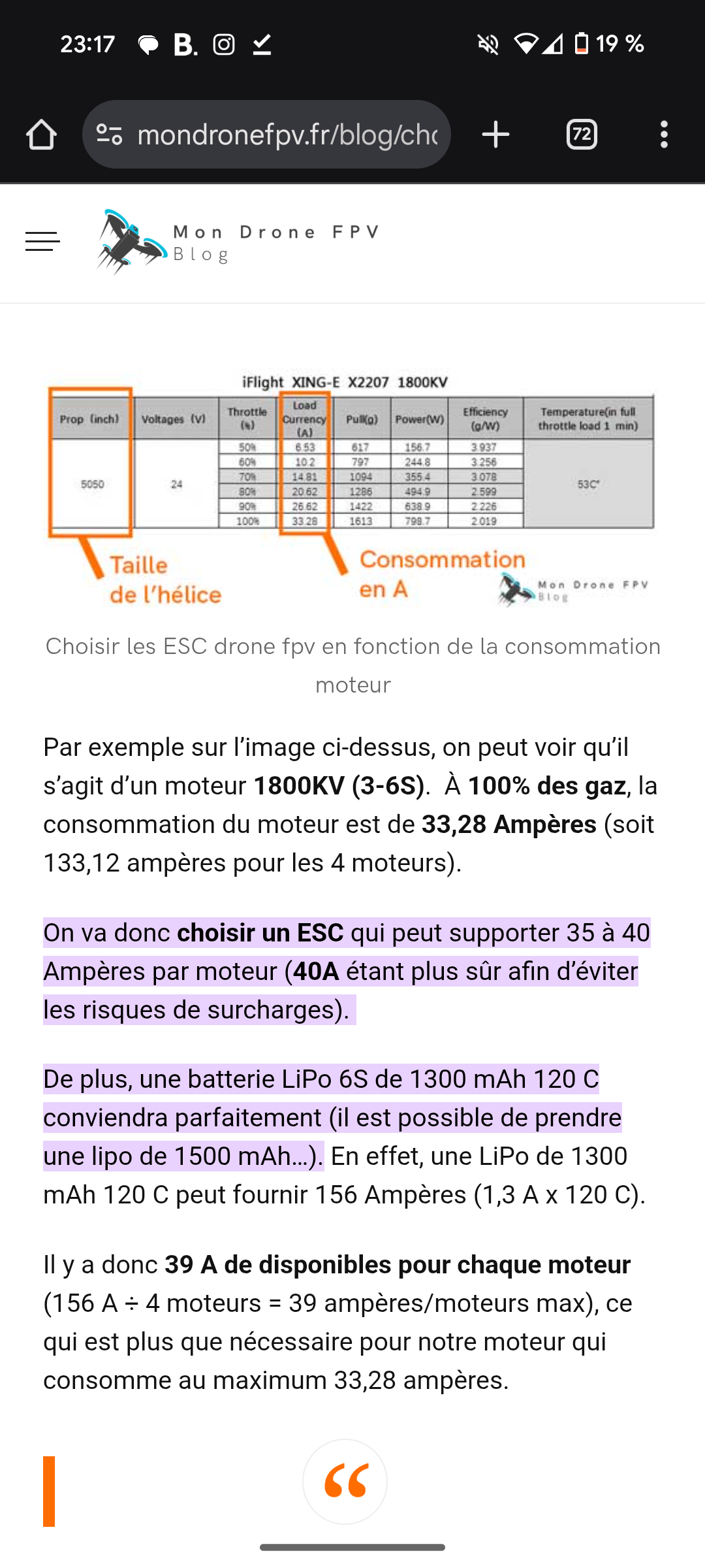

Phamthom Posté(e) Février 8 Signaler Posté(e) Février 8 Salut l'équipe, Je suis entrain de refaire un Protek 35 qui était avant en analogique mais je le reconstruit en numérique avec un caddx vista et un récepteur ELRS 2,4ghz. J'ai changé la stack parceque j'avais bousillé celle d'origine a cause d'un mauvais fer a souder (la honte). Dcp j'ai pris une "F405 Mini BLS 35A 20x20 Stack " et j'ai gardé les moteurs de base c'est des "Iflight Moteur XING 2205 - 2300KV". Selon ce que j'ai trouvé les moteurs consomment a 100% presque 18A au maximum, comme j'ai une stack de 35A je suis large. Cependant j'ai une question, est ce que même si la stack et les moteurs sont sensé être compatible 4 et 6s, si je met une lipo 6s 1400 mah 120c donc (1,4 x 120 = 168 et 168 ÷ 4 = 42) avec 42 ampère de disponible par moteur je peux endommagé la stack ?? Est ce que le nombre d'ampère disponible de Lipo par moteur doit rester en dessous de 35A ou alors c'est juste la consommation des moteurs qui doit rester en dessous de 35A ?? Également si je met un câble xt 60 sur la stack au lieu de celui en xt30 d'origine on est d'accord ça change pas grand chose ? Parceque j'ai que des Lipo en xt60 donc ça m'arrangerait. Merci pour les réponses
Motard Geek Posté(e) Février 9 Signaler Posté(e) Février 9 Pas de souci pour les LiPos, elles ne fournissent que ce que le matos demande Pas de souci non plus pour la prise XT60 qui est juste plus encombrante et plus lourde et peut-être même plus adaptée pour ce genre de conso
