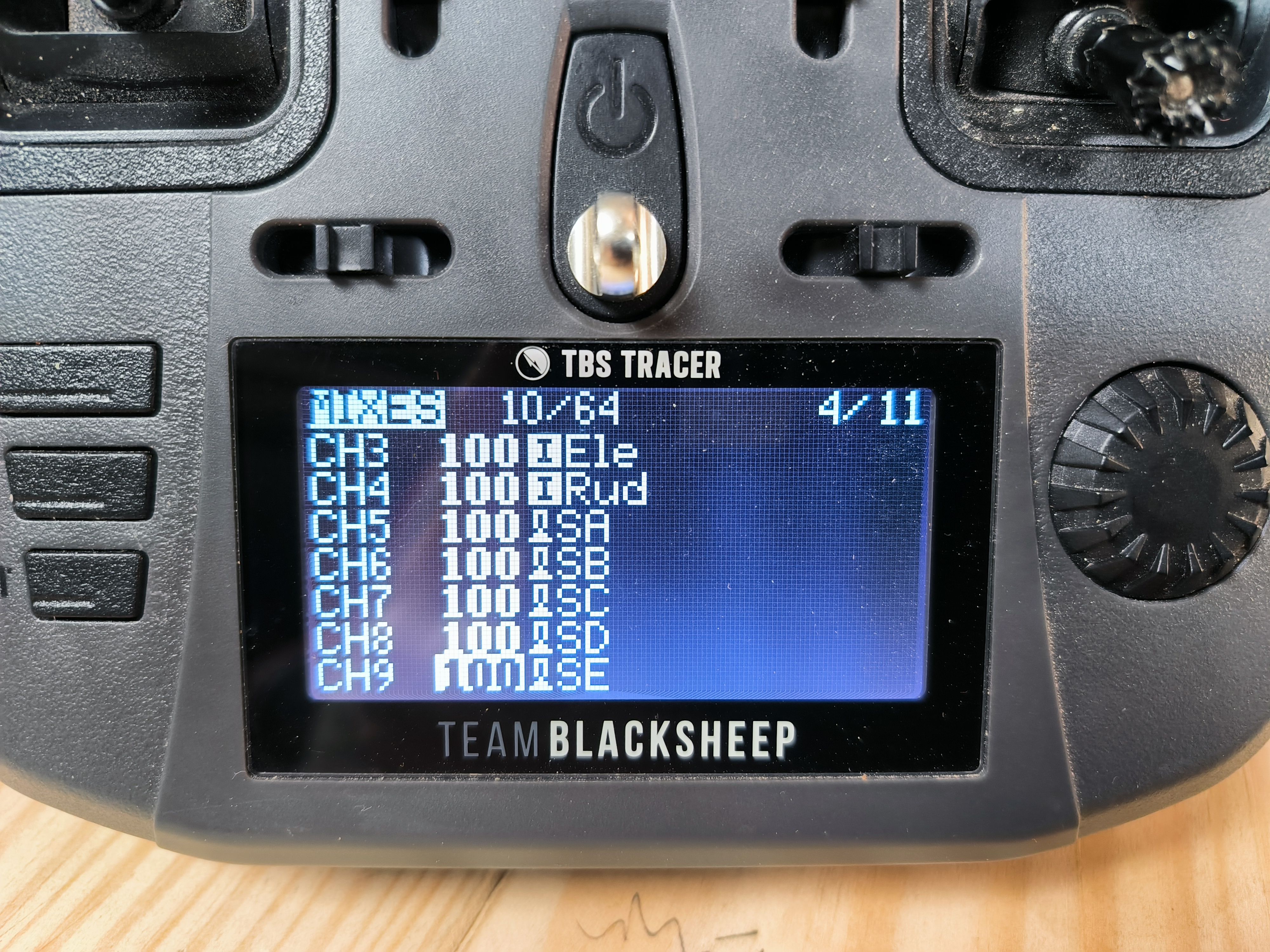

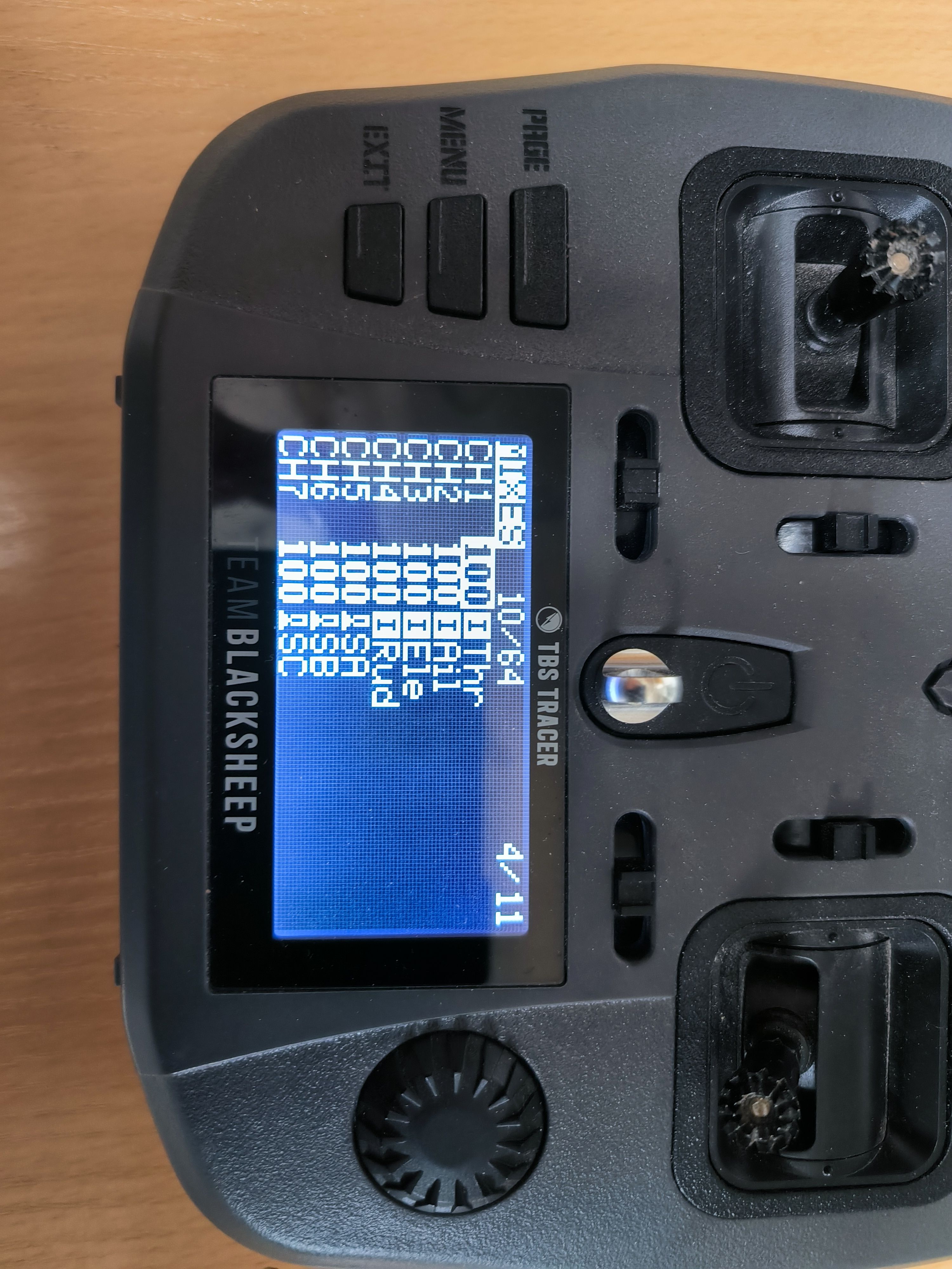

Motard Geek Posté(e) Février 12 Signaler Posté(e) Février 12 Une photo de la page mixeurs sur ta radio ?
Motard Geek Posté(e) Février 12 Signaler Posté(e) Février 12 Je n'ai pas la radio, je ne sais pas à quoi correspondent SA, SB et SC, ce sont les inters dont tu parles ?
marcaggililian@orange.fr Posté(e) Février 12 Auteur Signaler Posté(e) Février 12 Oui c est ça mais je refais une photo demain plus précise
marcaggililian@orange.fr Posté(e) Février 13 Auteur Signaler Posté(e) Février 13 Dans le mixes je n arrive pas a activer la voie 8 i nav la reconnais pas Merci
marcaggililian@orange.fr Posté(e) Février 14 Auteur Signaler Posté(e) Février 14 Non le contraire il reconnaît la 8 pas la neuf et quand j actionne l inter dans la page monitor de la radio il affiche - 100 + 100
Solution Motard Geek Posté(e) Février 14 Solution Signaler Posté(e) Février 14 Il y a 11 heures, marcaggililian@orange.fr a dit : je n arrive pas a activer la voie 8 i nav la reconnais pas il y a 7 minutes, marcaggililian@orange.fr a dit : il reconnaît la 8 Faudrait savoir Ton récepteur est probablement réglé en 8 canaux (ce qui est le comportement par défaut et conseillé par TBS pour les perfs et la latence). Toutefois, tu peux le passer en 12 canaux pour régler ton problème
