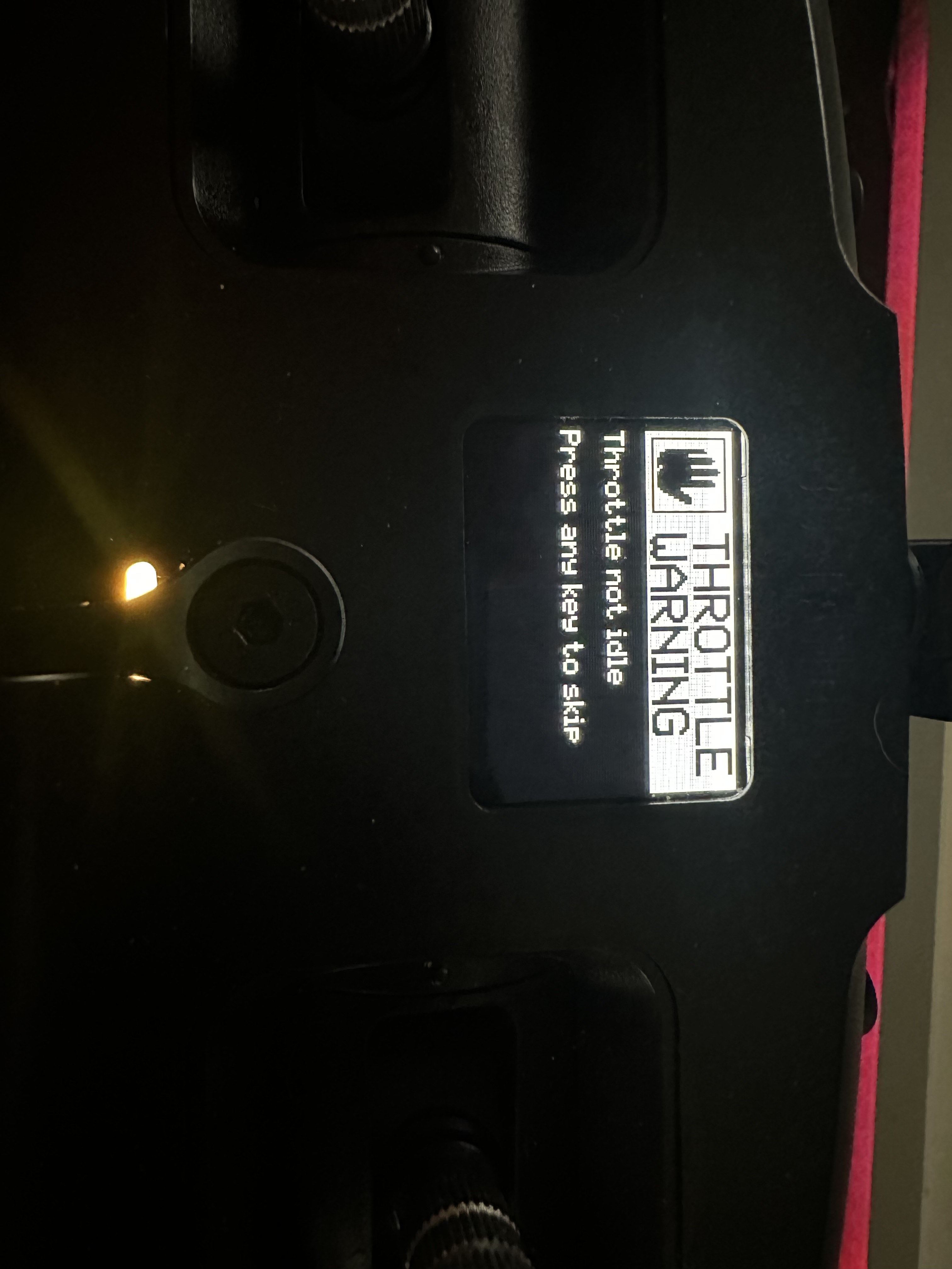

elouan_mths Posté(e) Février 21 Signaler Posté(e) Février 21 Bonjour tout le monde je vous écris car j'ai besoin de votre aide. J'ai voulu mettre a jour ma tango acheté très récemment la beta 1.40 plus précisément elle c'est mise, sans problème jusqu'à maintenant je dois maintenant mettre a jour la carte sd mais en tant nouveau dans le domaine du fpv et je ne sais comment faire j'ai visionne votre vidéo "Tuto TBS Tango 2 flasher et mettre a jour" datant de 2020 mais malheursement elle trop vieille et donc je ne trouve les bons fichier a mettre dans la carte SD. Donc si quelqu'un pourrait m'aider je lui en serais très reconnaissant. Voila c'est tout pour ma part. Merci pour votre réponse Bonne journée

brunis_TV Posté(e) Février 28 Signaler Posté(e) Février 28 J'ai eu le même problème, ça fait actuellement 4h que je suis dessus et j'ai trouvé la solution : Il faut formater la tango 2 en fat32 Mettre ces fichiers "Tango 2 SD Card Contents download (For Freedom TX 1.2x & 1.3x)" du site : https://www.team-blacksheep.com/products/prod:tbs_tango_2 Connecter la radio et faire l'update du software vers la version 1.30 ensuite 1.34 et pour finir 1.40 (TRÈS IMPORTANT) Maintenant vous pouvez débrancher votre Tango 2 pour y faire votre configuration ! 1
