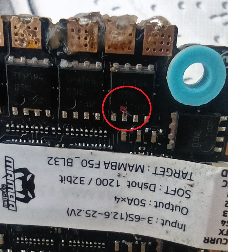

spid99 Posté(e) Février 21 Signaler Posté(e) Février 21 (modifié) SAlut, j'ai voulu testé ma nouvelle configuration du Jeno5, j'avais juste changé les antennes, mais avant d'aller sur la plage au dessus de l'eau bien m'en a pris J'ai pas compris ce qui c'est passé, pas de failsafe puisque j'ai put couper avant qu'il n'aille se perdre .. Mais je ne suis pas certain qu'il n'ait pas tout coupé avant ^^ Il me semble que je n'ai plus entendu les moteurs quand j'ai perdu la vidéo .. Sur le DVR on voit que j'ai perdu la vidéo, mais pourquoi ? Quand j'ai réarmé il a remis la vidéo. (C'est un O3) Je met la BB, mais j'y comprend que dal ... ????? Si quelqu'un a une idée ? @Jerome @nochamo btfl_all.rar Modifié (le) Février 21 par spid99 1

spid99 Posté(e) Février 24 Auteur Signaler Posté(e) Février 24 Finalement, c'était simple, effectivement la déconnexion de l'UFL avait surement eu lieu pendant le crash. C'est l'ESC qui a lâché en vol, en créant un court circuit ça a coupé temporairement la vidéo. 1 1
Solution spid99 Posté(e) Février 24 Auteur Solution Signaler Posté(e) Février 24 SAlut, c'est réparé, ce fut une vrais galère, tests de plusieurs ESC que j'avais dans la valise avec la même carte de vol, et ça merdé encore. J'ai donc désossé le AK47 de sa stack et de ses moteurs (Brother Hobby 2306.5 2000kv), pour tout remonter sur le JENO. (j'ai d'ailleurs oublié de le renommer dans l'OSD ) A l'air d'être bien, tout est "Stock", je crois que je vais enfin pouvoir profiter de ce JENO Just un petit vol de test pour voir si y'a pas de vibrations, et ça m'a l'air clean ? Je met la BB (une bonne ce coup ci ) btfl_001.rar 3
