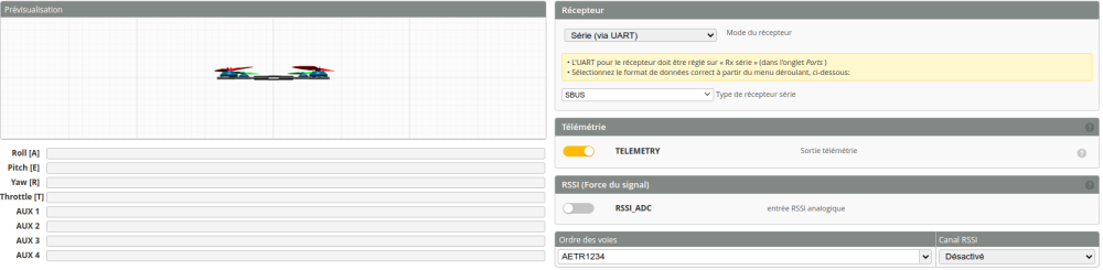

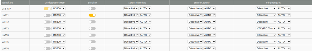

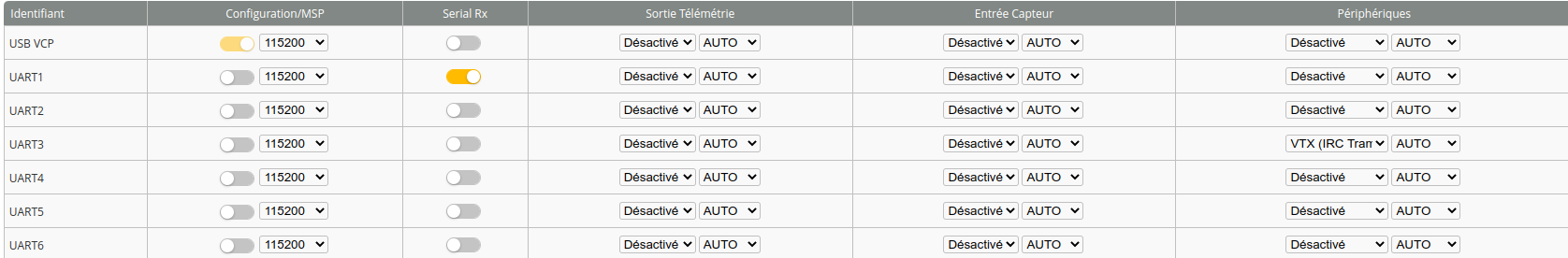

ToyecaVax Posté(e) Février 24 Signaler Posté(e) Février 24 Bonjour à tous, J'ai récupéré un drone Diatone MX-C349. Le FC est un mamba F405mini MK3, la radio est une FrSky taranis X9 lite. Le drone ne pouvait pas voler, il n'y avait pas de récepteur . J'ai ajouté un récepteur R-XSR. J'ai dû mettre à jour la radio (openTX 2.3.15), le module interne (2.1.10 EU) et le R-XSR (FW-ACCESS 2.1.8). Après mises à jour, l'enregistrement et l'appairage se sont bien faits. Nickel. Par contre, le FC ne reçoit pas les infos de la radio. Sous BF, les informations gyro et autres remontent mais rien pour la partie récepteur. J'ai fait une mise à jour du FC avec le fichier MAMBAF405US V4.5.1 mais rien. Les ports me semblent correctement configurés : et dans la partie récepteur : Rien ne se passe lorsque la batterie est branchée. Le récepteur et la radio sont bien appairés (signal sur la télécommande). Je n'ai pas touché au profil par défaut de la radio. J'ai testé la partie moteur en augmentant la valeur du maître : ça tourne. Question con : il est équipé d'un VTX. Faut-il avoir le casque de connecté ? Avez-vous des pistes pour faire fonctionner la petite bête ? D'avance merci Xav

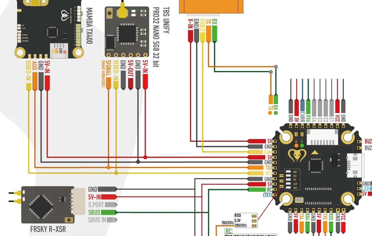

ToyecaVax Posté(e) Février 24 Auteur Signaler Posté(e) Février 24 Je viens de vérifier le cablage. Tout est identique à cette documentation sur le FC : Mise à part que j'ai une puce à la place du logo, tout est strictement identique. J'ai bien le SBUS du récepteur (4ième broche) qui arrive après le 5V de la carte. La caméra par contre n'utilise pas le RX/TX du schéma mais ça fonctionne (et je pense que ça n'a rien à voir ).
Motard Geek Posté(e) Février 24 Signaler Posté(e) Février 24 C'est pas la doc de ta FC ? En tout cas visiblement c'est bien l'UART1. Tu peux faire un "get serial" en CLI et copier le résultat ?
ToyecaVax Posté(e) Février 24 Auteur Signaler Posté(e) Février 24 Sur le site de Diatone, toutes les MAMBAF405 MK3 n'ont pas un composant que j'ai à la place du logo. Mais la disposition des E/S est identique. Et voilou pour le get serial : serialrx_provider = SBUS Allowed values: NONE, SPEK2048, SBUS, SUMD, SUMH, XB-B, XB-B-RJ01, IBUS, JETIEXBUS, CRSF, SRXL, CUSTOM, FPORT, SRXL2, GHST, SPEK1024 Default value: CRSF serialrx_inverted = OFF Allowed values: OFF, ON serialrx_halfduplex = OFF Allowed values: OFF, ON serial_update_rate_hz = 100 Allowed range: 100 - 2000 vtx_softserial_alt = OFF Allowed values: OFF, ON serialmsp_halfduplex = OFF Allowed values: OFF, ON

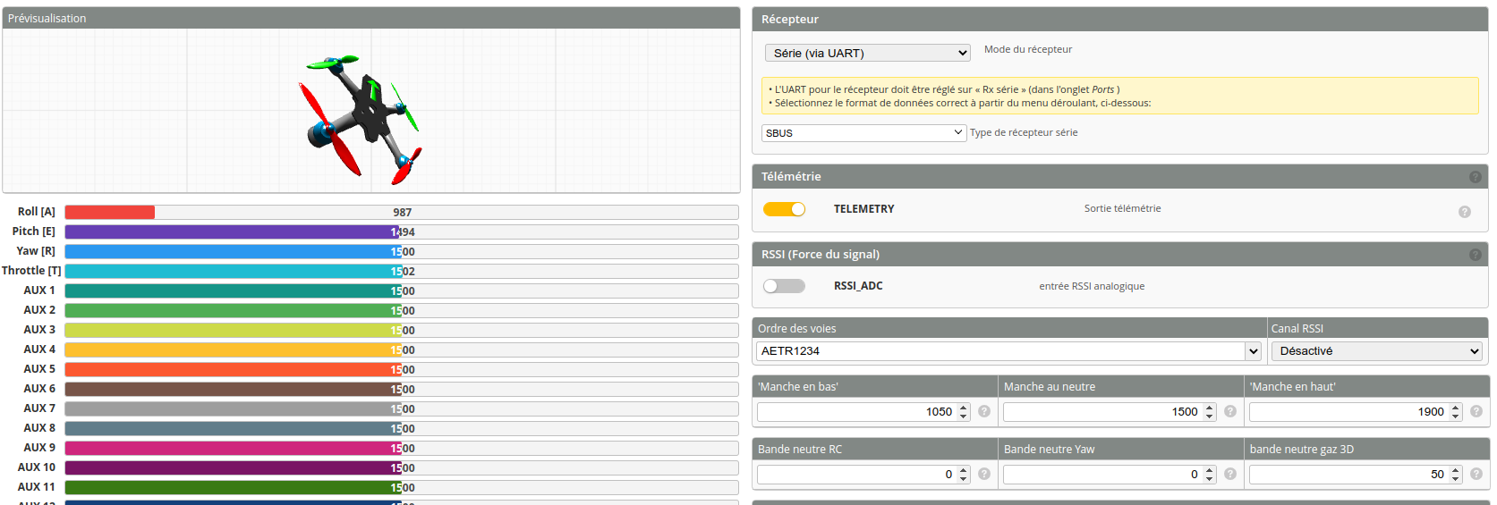

ToyecaVax Posté(e) Février 24 Auteur Signaler Posté(e) Février 24 il y a 4 minutes, Motard Geek a dit : Nop. J'ai quand même tenté (désolé, je suis un peu bourrin des fois). et j'ai bien le retour de la télécommande. Mais ça ne fonctionne pas encore correctement. quand je touche au gaz, c'est le roll qui varie : Pourtant je suis bien en mode 2 sur la radio. D'où ça vient ?
Motard Geek Posté(e) Février 24 Signaler Posté(e) Février 24 il y a 8 minutes, ToyecaVax a dit : J'ai quand même tenté (désolé, je suis un peu bourrin des fois). Tenté quoi ? Si t'as downgradé le firmware, c'est dommage de ne pas profiter de la dernière version de BF... Tu peux juste récupérer les réglages pour les reporter en 4.5. il y a 9 minutes, ToyecaVax a dit : quand je touche au gaz, c'est le roll qui varie : il y a 9 minutes, ToyecaVax a dit : Pourtant je suis bien en mode 2 sur la radio. D'où ça vient ? T'as juste à remettre les voies dans le bon ordre dans l'encart portant le même nom sur ta capture Sinon tu peux aussi par la radio.
ToyecaVax Posté(e) Février 24 Auteur Signaler Posté(e) Février 24 J'ai remis la dernière version mais avec les réglages précédents. OK. Mais toujours le même soucis. Les gaz et le roll sont inversés mais pas le pitch et le yaw. Je ne vois pas dans quel menu je peux faire cette modification ?
Motard Geek Posté(e) Février 24 Signaler Posté(e) Février 24 il y a 20 minutes, Motard Geek a dit : T'as juste à remettre les voies dans le bon ordre dans l'encart portant le même nom sur ta capture T'as posté UNE capture, quand même
ToyecaVax Posté(e) Février 24 Auteur Signaler Posté(e) Février 24 youpi, les réglages sont enfin bons ! Les informations de BF sont correctes. Merci beaucoup Motard Geek Par contre, je dois être un boulet : je pose le drone par terre, je branche la batterie, la télécommande est allumée et appairée, je mets les gaz mais rien ne se passe Je suis totalement débutant en drone, il y a une manipulation spéciale pour le faire décoller ?
