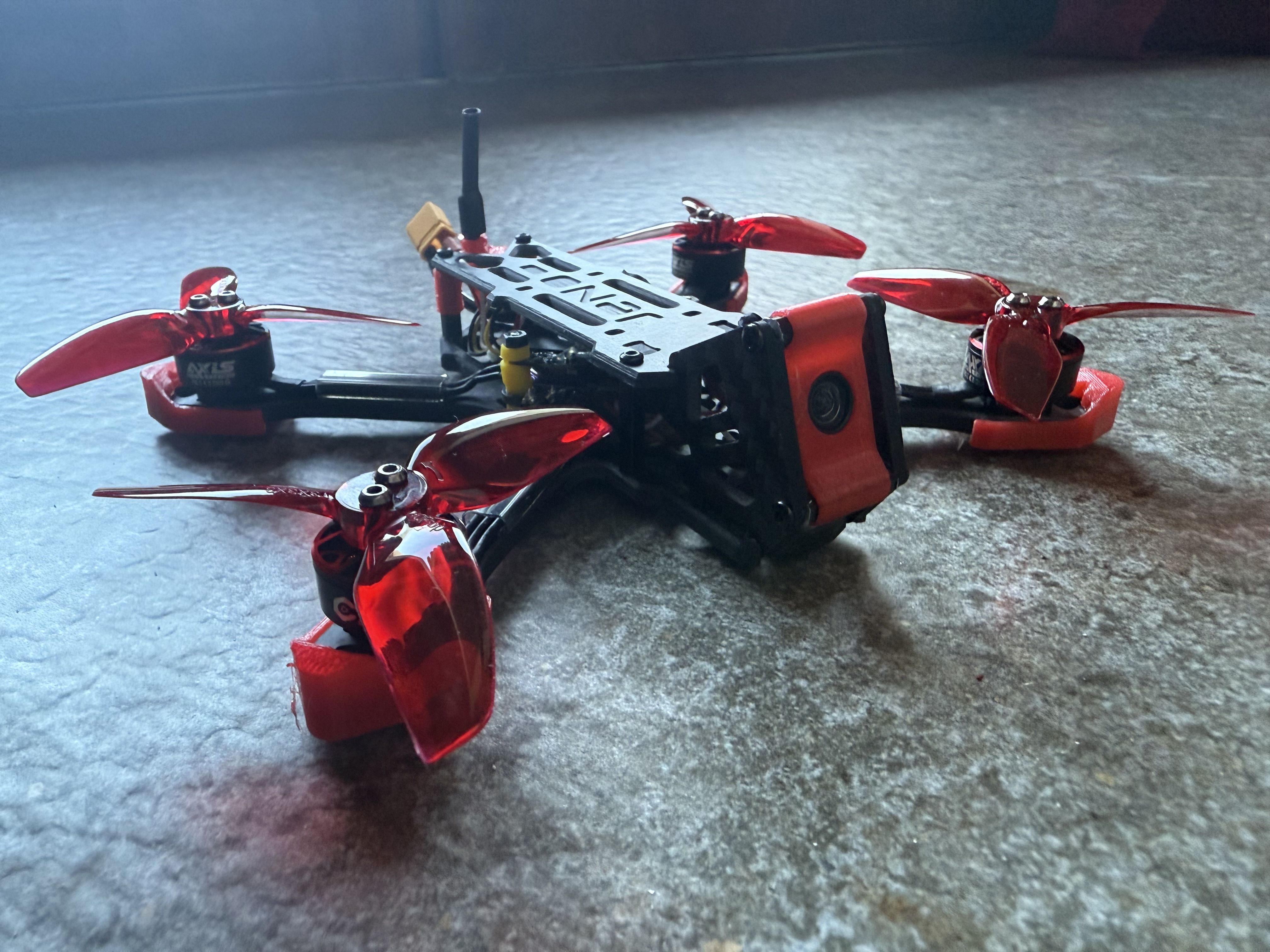

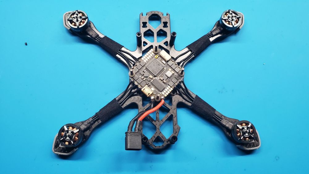

Tooks Posté(e) Mars 7 Signaler Posté(e) Mars 7 (modifié) Topic Attachments Yes les gars J'ai la chance de tester ce petit Jeno 3 low profil en avant première. Big Up à Nochamo et Jéjé Premier Jeno pour moi et vraiment hâte de le faire voler. J'attends quelques batteries 3s la semaine pro est c'est parti. J'ai migré l’électronique de mon toothpick 3.5 dans ce petit Jeno 3. Je sais pas encore si c'est suffisant les moteurs 5000kv en 3s. Je le trouve vraiment stylé. Je me suis fais un petit délire avec les vis dorées Merci à Jérémy (cncdupays) pour le travail de qualité. Pour le poids je suis à 101g mais y a largement moyen d'optimiser et gagner quelques grammes. Edit: Après quelques vols avec les moteurs Iflight 5000kv, ces moteurs sont assez mous en 3s. Pour ceux qui veulent se lancer je vous conseille grandement les moteurs de chez T-motor 1204 en 6500kv Liste des composants Frame Jeno 3 Low Profil FC AIO BetaFPV F405 2-4S 20A 66 € ESCs AIO Moteurs 4 x T-MOTOR 1204 6500KV 44 € Jeu d'hélices 1 x Gemfan Flash tripales 3x5.2x3 3 € Caméra FPV DJI O4 Air Unit 115 € LiPo Tattu R-Line 3S 550mAh 95C (XT30) 14 € Prix total : 242 € Modifié (le) Mars 28 par Tooks 3 5

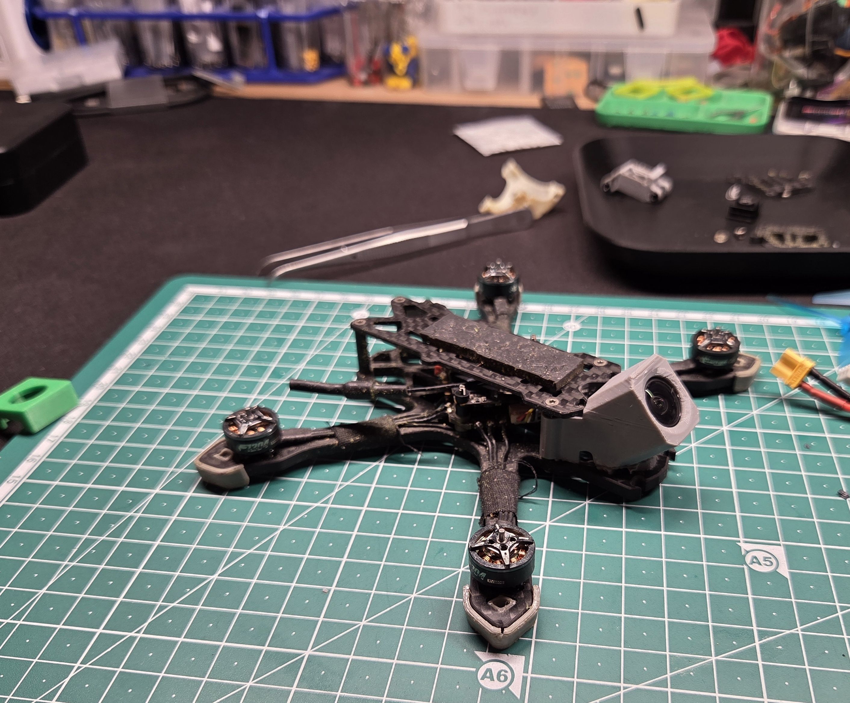

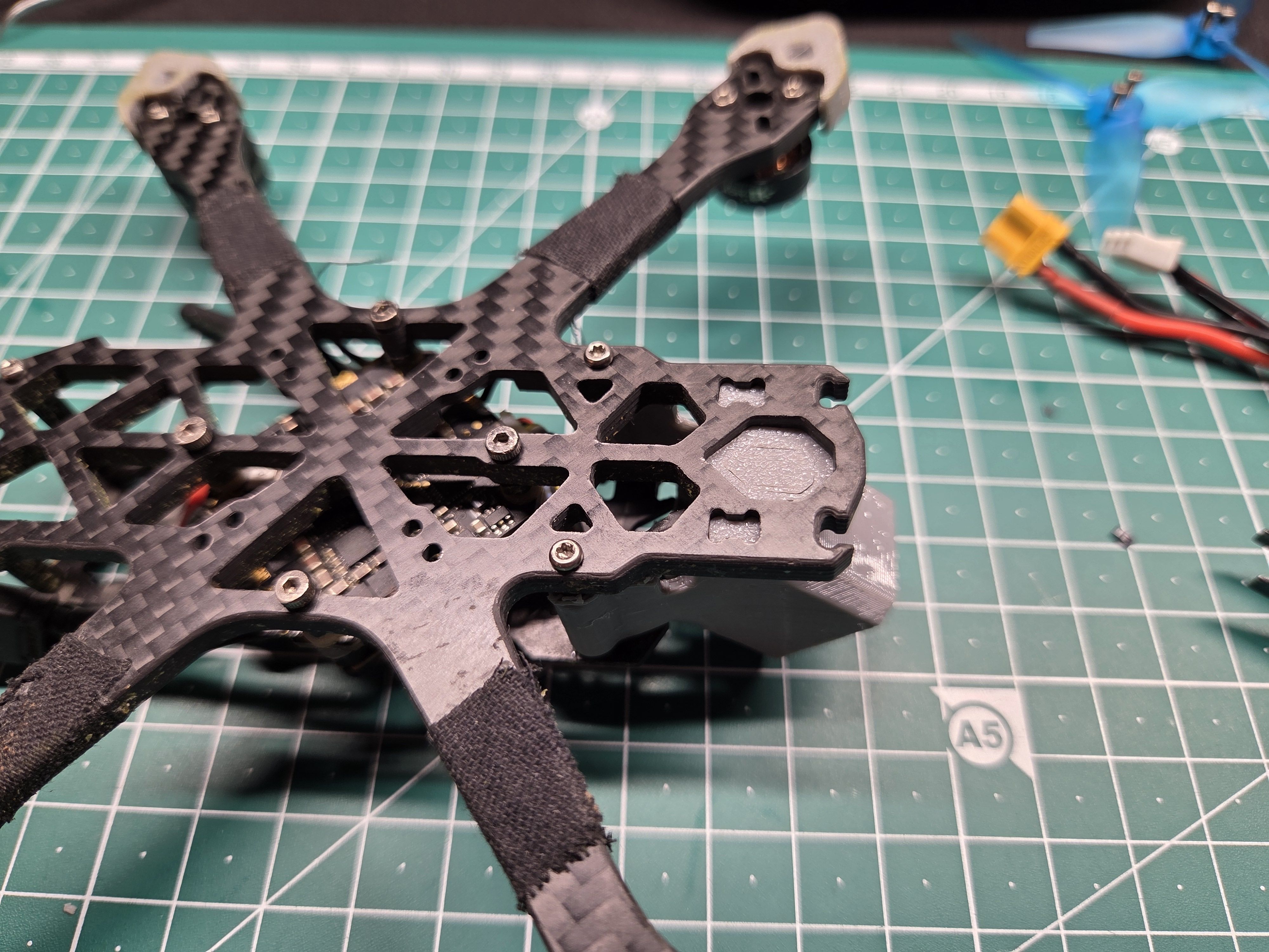

Tooks Posté(e) Mars 28 Auteur Signaler Posté(e) Mars 28 (modifié) Petit retour après quelques tests de ce Jeno Fit 3. J'ai viré les visses dorées j'ai mis du titane. J'ai remplacé les moteurs, les Iflight 5000kv sont un peu mou en 3s. J'ai remplacé par des T-motor 1204 en 6500kv (bridé à 85%) J'ai aussi testé plusieurs hélices et les gemfan 3052×3 sont assez incroyable. C'est hyper silencieux et ça accroche super bien. À voir si c'est solide . Ce Jeno Fit 3 est incroyable les gars.. C'est presque aussi silencieux qu'un toothpick, et ça vole incroyablement bien Modifié (le) Mars 29 par Tooks 3 2
