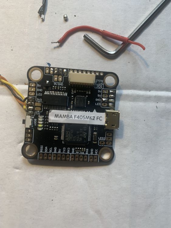

Way Posté(e) Mars 8 Signaler Posté(e) Mars 8 Bonjour à toutes et tous je veux connecter mon caddx vista à ma Fc mamba f405mk2 mais je ne trouve aucun schéma qui indique comment le câbler. Donc je me suis dit je Viaud le connecter comme partout sur l’alim et tx2 et rx2 mais sur ma fc il n’y sont pas. Alors si je me connecte à tx3 et rx 3 ça fonctionne ? merci d’avance
Solution Attafr Posté(e) Mars 8 Solution Signaler Posté(e) Mars 8 (modifié) https://fpvitem.de/wp-content/uploads/2021/06/mamba-f405-mk2-pinout.pdf Modifié (le) Mars 8 par Attafr
Motard Geek Posté(e) Mars 8 Signaler Posté(e) Mars 8 Il y a 1 heure, Way a dit : Alors si je me connecte à tx3 et rx 3 ça fonctionne ? Oui, n'importe quel UART pas déjà utilisé
