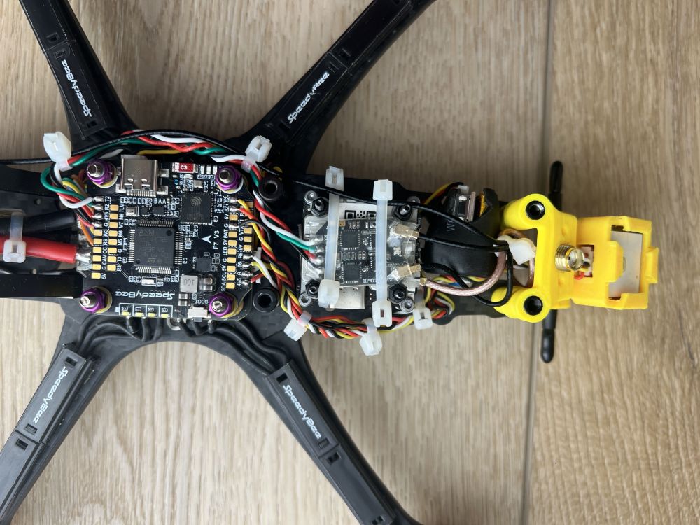

capture moteurs si besoin.

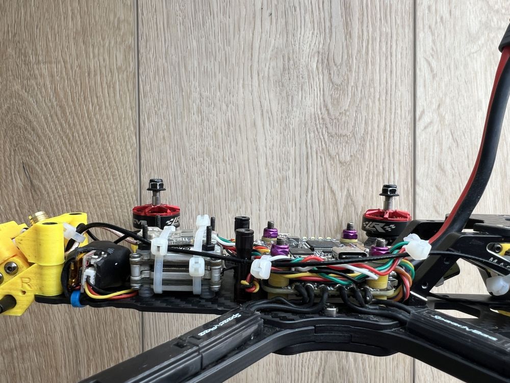

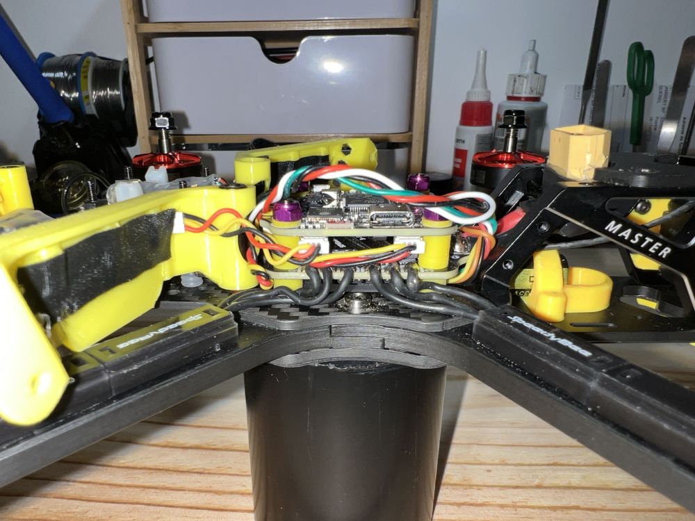

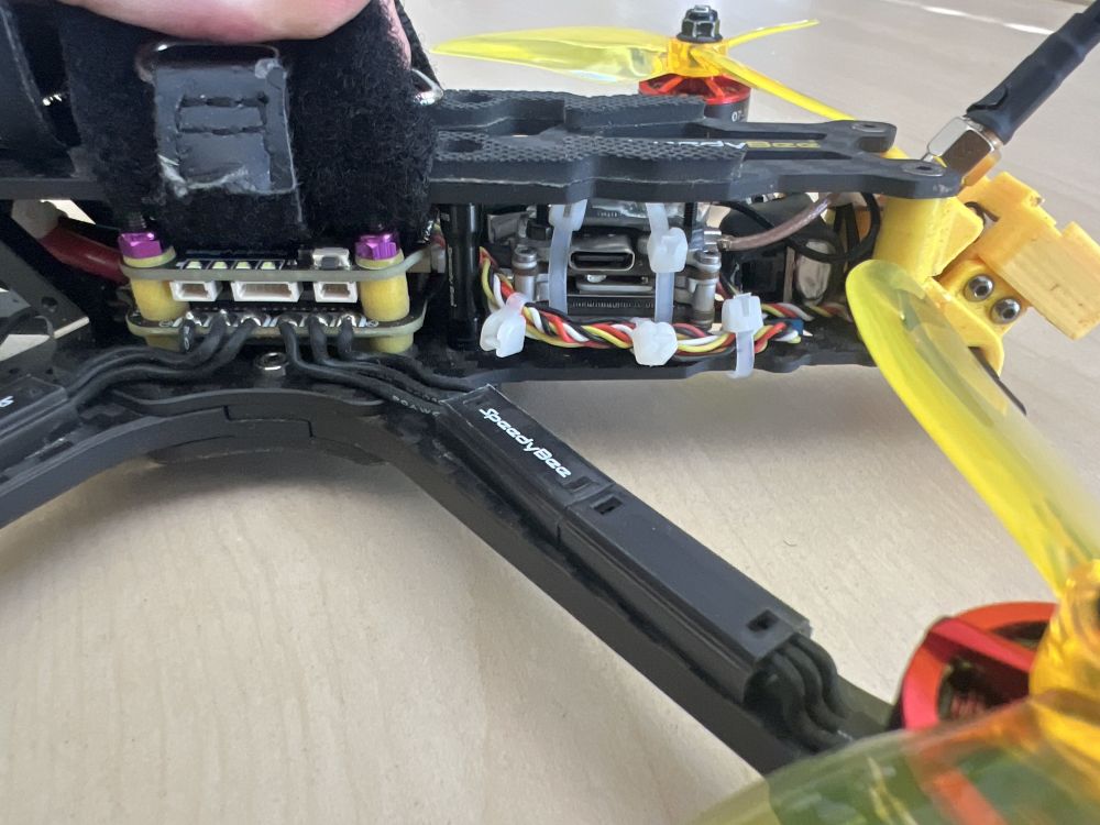

voici des photos complémentaire de la prog sous béta, et du drone.
ce que je peux dire pour l'assemblage, j'ai torsadé les fils pour passage propre et eviter les interferences, j'ai passé le cable de la camera au vtx sous la FC (j'entends la carte de puissance des ESC et pas entre les deux) , je n'ai rien passé sur la FC qui pourrai perturber Gyro... j'ai fait un assemblage au oigons et il se crash   2 fois en 6 vols 🥲 je  suis légèrement en PLS !
le soucis est une FC HS ou des vibrations sur la FC qui causent le soucis ou la radio peut être en cause ? , j'ai 3 autres drones et aucun soucis avec.
je vois mon récepteur posé sur le VTX 🫣... je n'ai pas terminer de concevoir le support sous fusion pour le récepteur ERls.

Je viens de regarder le site de SpeedyBee, quelle usine à gaz cette frame 😅

il y a 26 minutes, scapulathor a dit :
J'ai au moins 2 gros doutes, si tu peux vérifier :
  • Ta pigtail XT60, elle flotte dans le vide ? Si c'est le cas, y a moyen qu'elle gigote et fasse bouger toute la stack, et donc le gyro.
  • Je ne vois pas d'écrous à la base de ta stack pour la verrouiller, tu confirmes ? Si c'est le cas, là aussi ca favorise le transfert de micro mouvement à la stack.
Refais aussi une passe sur le serrage des bras, assure toi qu'il n'y a pas de jeu quand tu mets la frame en torsion sur les bras en diagonale.
