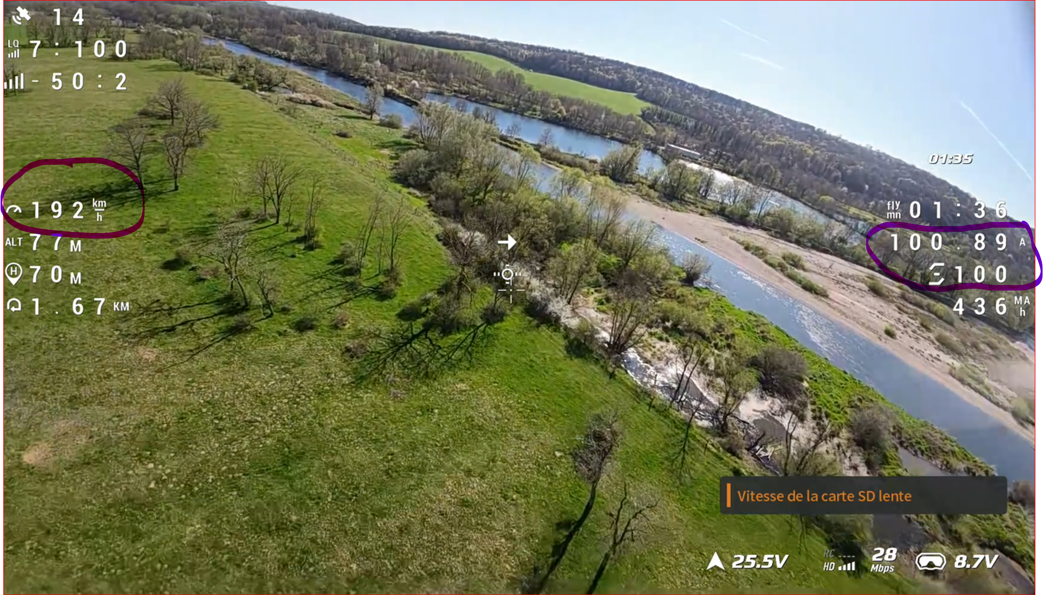

Kriseye Posté(e) Avril 7 Auteur Signaler Posté(e) Avril 7 (modifié) J'aime bien ce setup. Bon, en 8S avec du vent ça bouffe 100A full gaz. Mais c'est réactif et doux à la fois. Ça vole 4min si on est raisonnable et moins de 3 minutes quand on est déraisonnable (lipo 1300Mah). Il y avait 55kmh de vent ici hier et j'ai toujours posé moteurs froids avec des tripales 6X4X3 avec un tune "sage". Le tune : En 6S c'est le même mais le master est à 1.1 et bien sûr il n'y a pas de bridage moteur. Je pense qu'on pourrait pousser plus, mais ça reste une machine de "balade rapide" en 8S et de balade tout court en li-on 6S. Pour mon usage, c'est très bien. Les vidéos sont clean également mais je ne vais pas vous envahir. Ce truc va devenir "ma machine de tous les jours". Modifié (le) Avril 7 par Kriseye

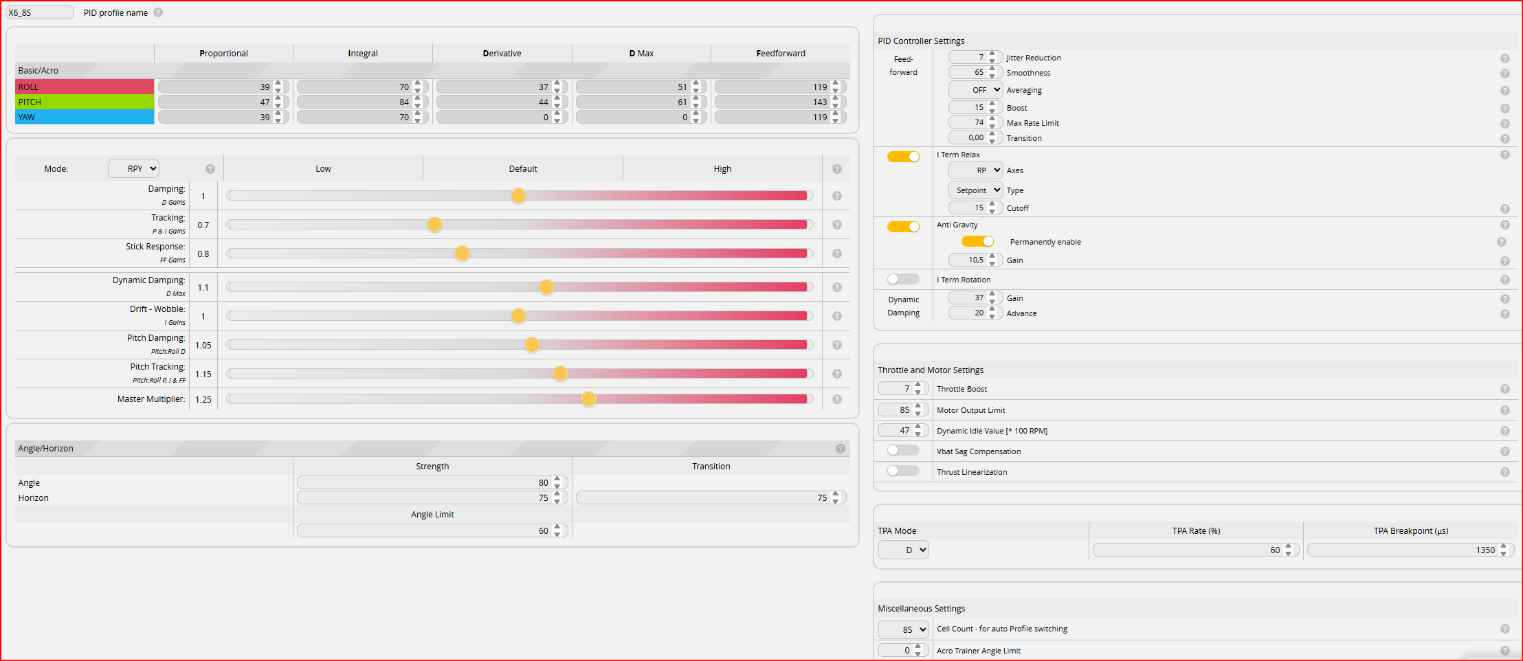

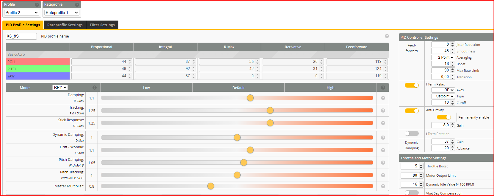

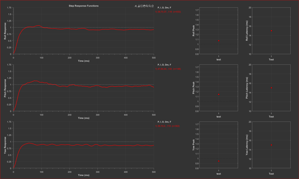

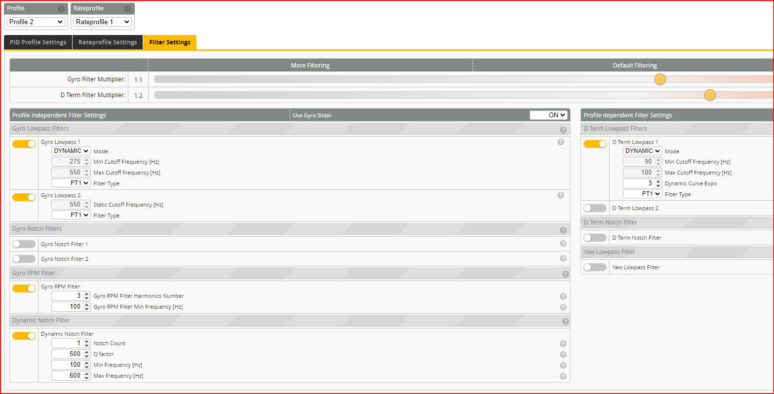

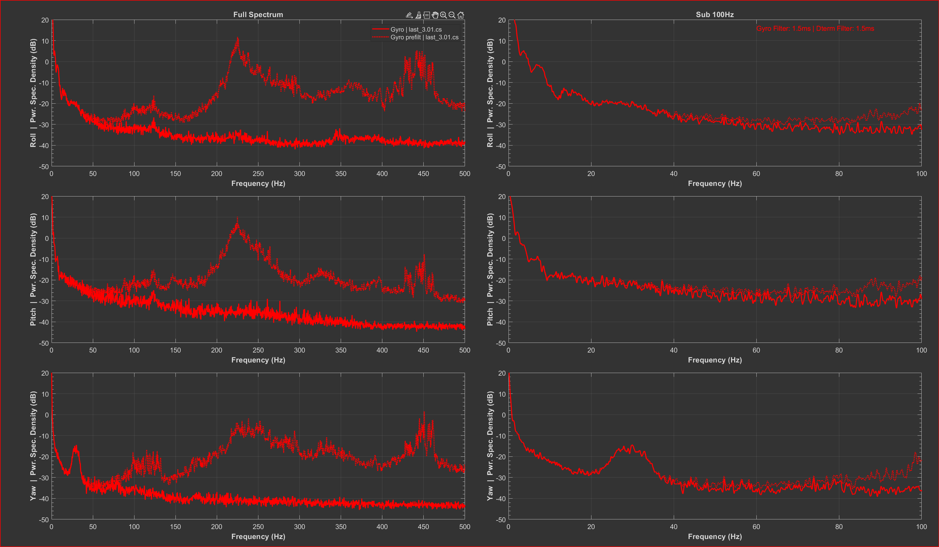

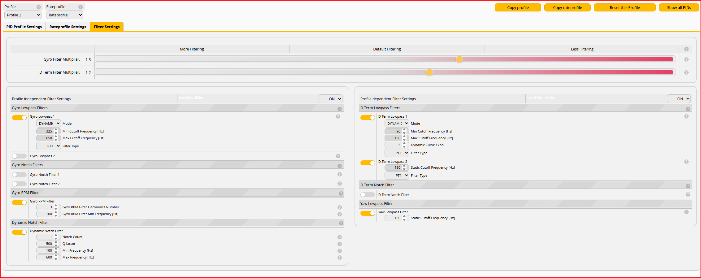

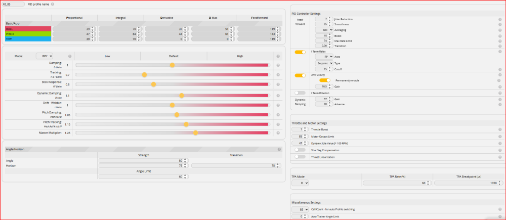

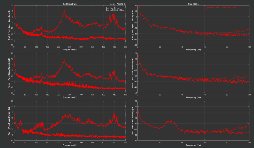

Kriseye Posté(e) Avril 28 Auteur Signaler Posté(e) Avril 28 Déterrage pour mettre ici mon tune plus poussé pour du mid-range cruising un peu rapide en 8S, vu qu'il a beaucoup évolué avec la connaissance de la machine. Je trouve que les hélices qui lui vont le mieux sont des 6X3.2X3 et les lipos des 1500Mah 120C pour faire l'idiot en 8S et des 3300Mah 120C en 6S. Le comportement est équilibré mais beaucoup plus agressif que sur le tune de mon précédent post. En effet, les Faruk 1500Kv, conçus pour 6S, ne chauffent pas du tout en 8S bridés à 85% et fonctionnent très bien dans la durée. J'utilise ce quad 80% de mon temps de vol et 80% en 8S. En 6S, c'est clairement "pataud" ave les li-ion 45A, agréable mais lourd avec des Dogcom 3300Mah 120C, mais ça ne consomme rien et ça permet d'aller beaucoup plus loin que raisonnable. Je garde les mêmes hélices pour tous les usages, je ne change que la lipo, ce qui était l'objectif initial. La vidéo de la bb. 1
