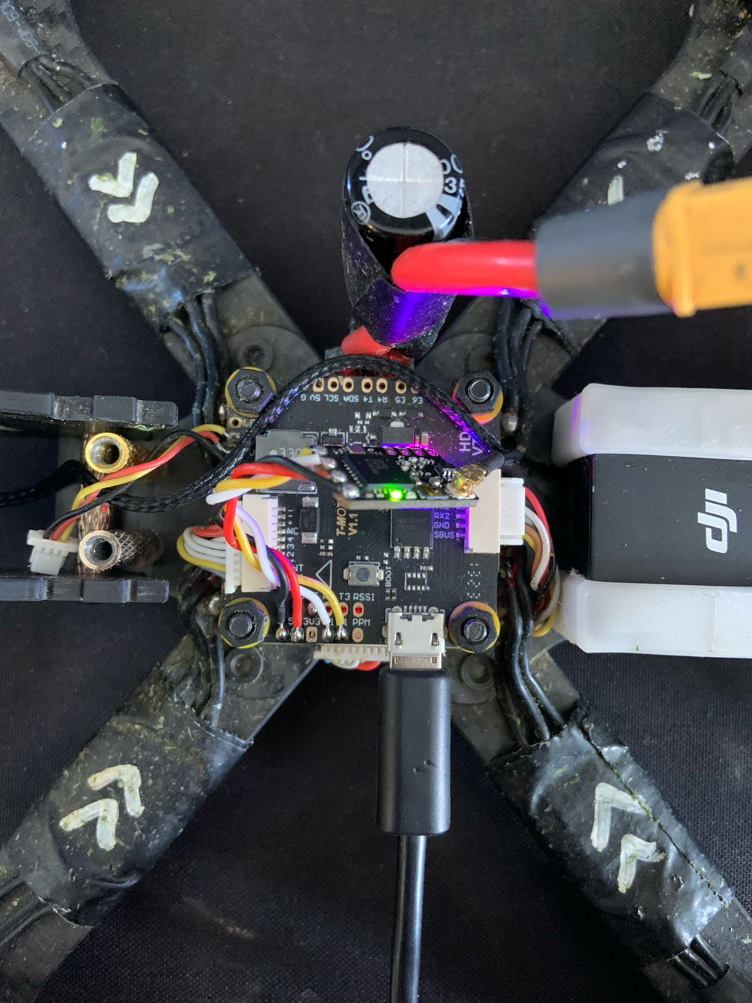

j'ai installé le TBS crossfire nano RX(SE) sur mon UART1 de ma FC t-motor F7 (https://shop.tmotor.com/products/flight-controller-for-dji-vtx-f7-30-5x30-5?srsltid=AfmBOorvpENiElSNFsBJ1uOJZMlKMyLZyJjy1oUjcvzsGMMYRt4diERe)

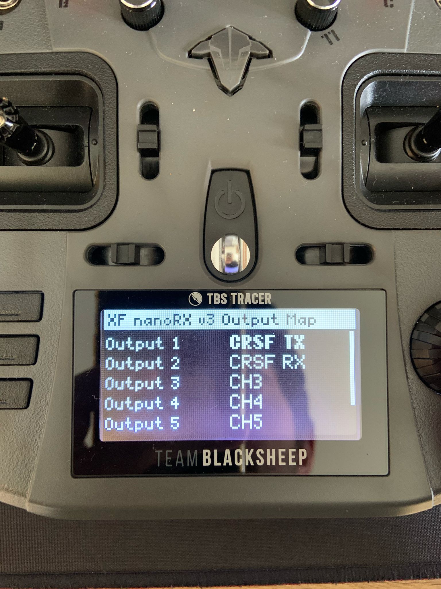

CH out2(RX) -> T1
CH out1(TX) -> R1
5v -> 5v
Grd -> Grd

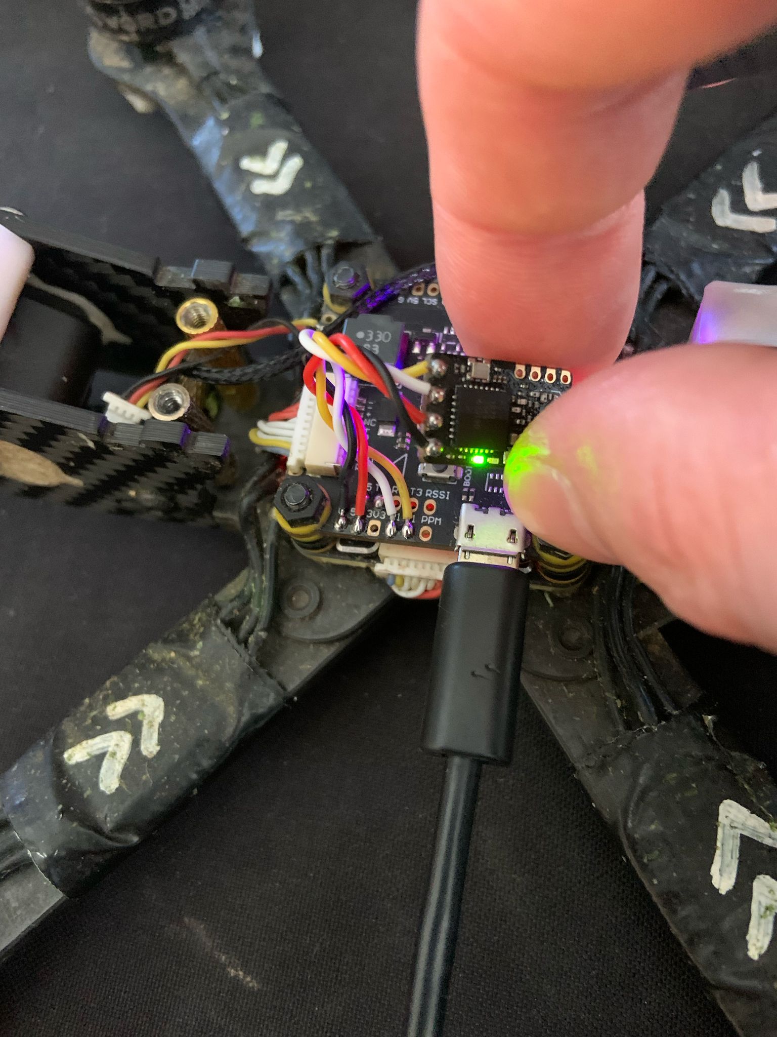

le bind à été effectué correctement (lumière vert constante sur le récepteur) et télémétrie connecté depuis la mambo. Aucun pont avec les soudures ou de faux contactes.

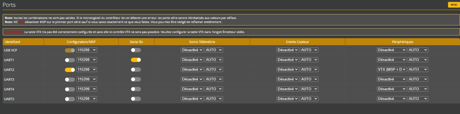

Sur betaflight dans l'onglet "port" Serial RX est sur UART1.

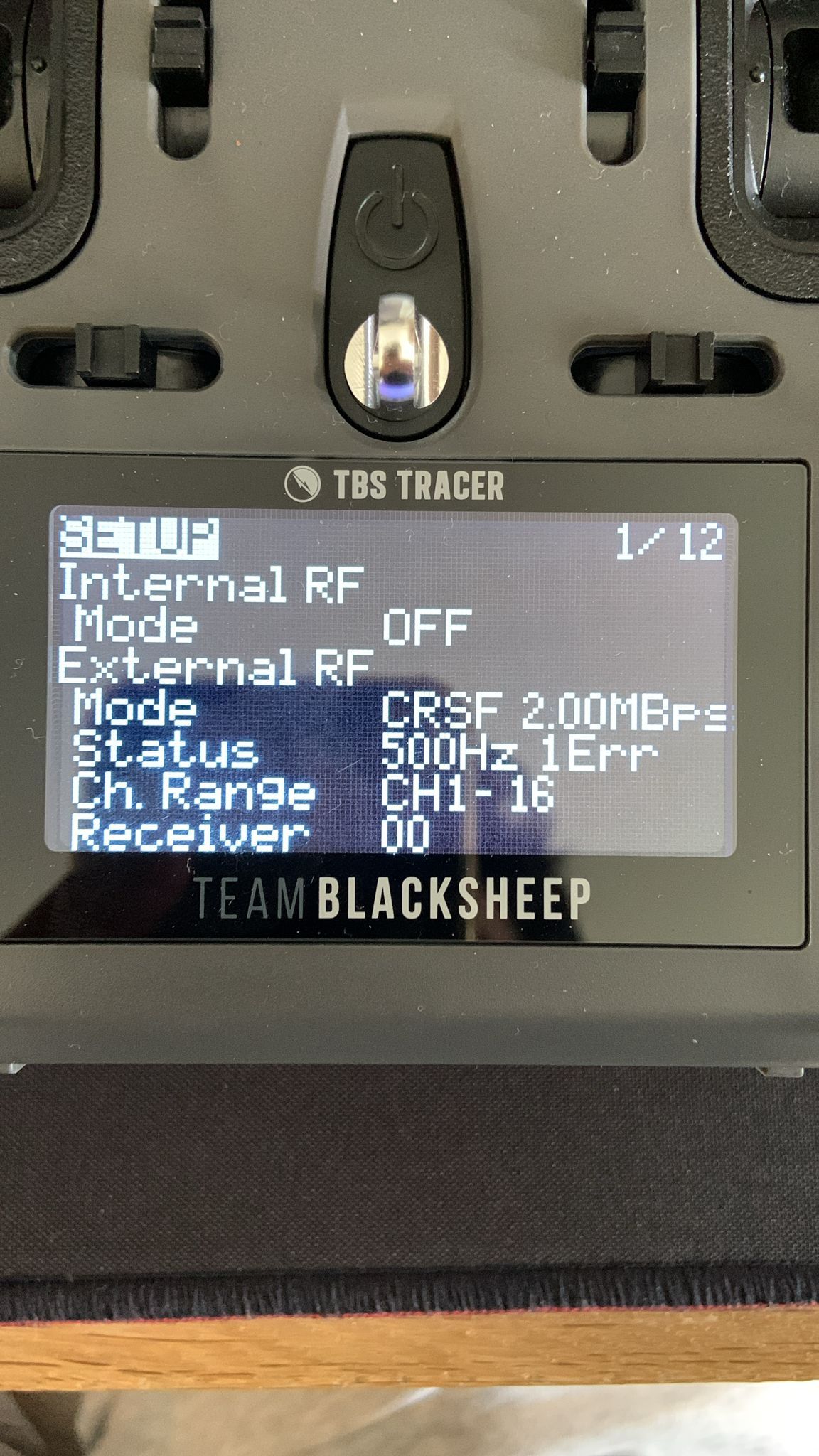

la mambo est bien sur le mode CRSF et les canaux 1 et 2 sont sur CRSF TX/RX.

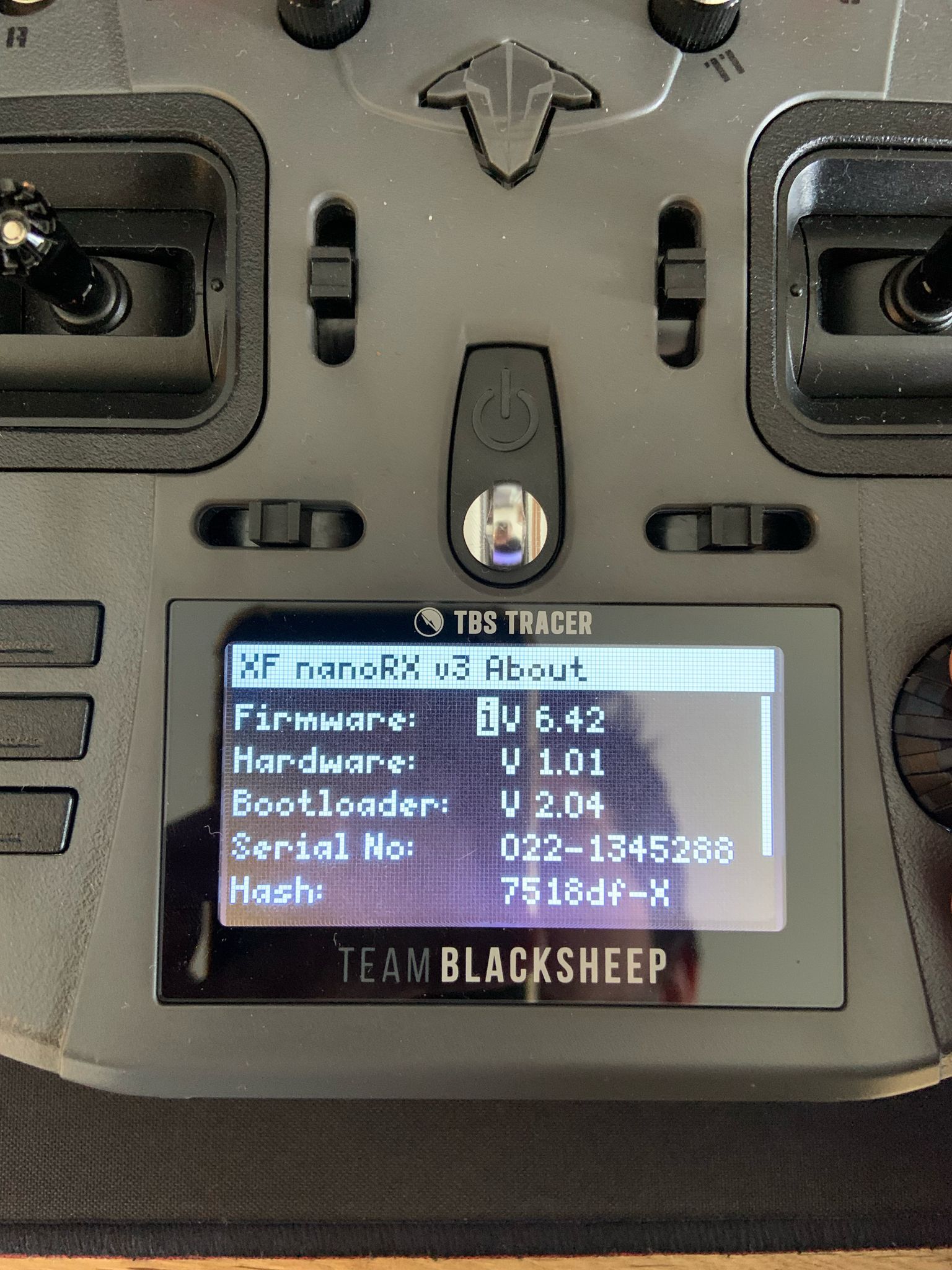

J'ai fait toutes les mise à jour via TBS agent M (site internet).

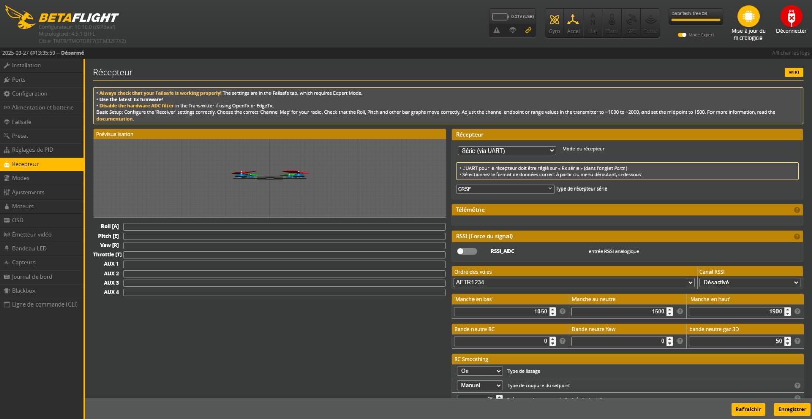

Mon problème c'est que quand j'arrive dans l'onglet radiocommande sur betaflight, rien ne bouge avec les sticks... j'ai probablement regarder toutes les vidéos sur youtube de comment installer cette configuration et lu sérieusement toute la documentation dispo sur le site de blackship et je ne comprends pas ce qu'il se passe. Ma Mambo est bien bind avec le récepteur mais quand je me connecte sur betaflight dans l'onglet receiver, les joystiques ne répondent pas.

"Bumb" du CLI [Serial]:
# serial
serial 20 1 115200 57600 0 115200
serial 0 64 115200 57600 0 115200
serial 1 131073 115200 57600 0 115200
serial 2 0 115200 57600 0 115200
serial 3 0 115200 57600 0 115200
serial 4 0 115200 57600 0 115200

Premier problème tu as aucune valeur dans t'es AUX sur BF, re flash ta fc en CRSF et normalement ca devrait marché
il y a 42 minutes, Thysma a dit :
Merci beaucoup pour ta précieuse aide, ca fait 2 jours que je cherche le problème 😅 effectivement ça fonctionne en flashant la FC en CRSF cependant j'ai un autre soucis lié aux joystiques.
