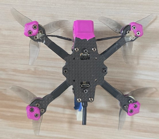

Quelques mots sur la construction:
Difficulté principale: l'O4 Lite est bien fragile au niveau du connecteur de la camera et j'ai pas mal galeré pour l'inserer dans le TPU
que j'ai finalement réimprimé à 104% - ça forçait trop à mon goût. J'ai choisi le tilt à 20 degré pour les vols interieurs.
Cool, l'USB de la FC se retrouve pile poil dans l'ouverture de la bottom plate.
Par contre, plus beaucoup de choix pour l'orientation de l'O4 pour obtenir l'USB accessible - ça oblige a tirer la nappe traversante pour relier à la FC. Pigtail BT 3.0 et antenne O4 à l'arriere standard. L'antenne Rx a montré ses limites si collée sur les bras en carbone, elle est vite passée en mode moustache en l'inserant dans une mini gaine thermo.
La longueur de la top plate implique un choix reduit de Lipos - j'ai testé les 2 modèles Explorer 420mAh HV 2S 80C et Gaoneng GNB HV 2S 350mAh 70C que j'ai convertis en BT 3.0.
A propos de connecteurs BT, l'experience montre qu'on peut depasser sans problemes la norme, testé près de 30A - et l'ESC a tenu.

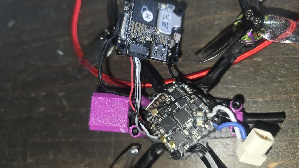

Le choix de la FC s'est porté sur la nouvelle TBS Lucid AIO 1-2S qui a le double avantage d'avoir le Crossfire integré et un ESC AM32 pouvant delivrer 24A (ou 4x 7A par moteur) avec un BEC 5V 2A, 3x UART pour un total de 4g.
L'O4 consomme 6W en puissance max 700mW (soit 1.2A en 5V), je me suis dit que ça passerait à l'aise en dimensionnant bien les moteurs dont mes connaissances dimension/KV restent limitées. J'ai suivi les recommendations en decidant de partir sur des 1203, mais je me suis planté sur Ali en commandant des 11500KV ou lieu des 8000KV.
Bourde interessante au final car s'est enchainée toute une serie d'experimentations avant d'avoir un bon setup.

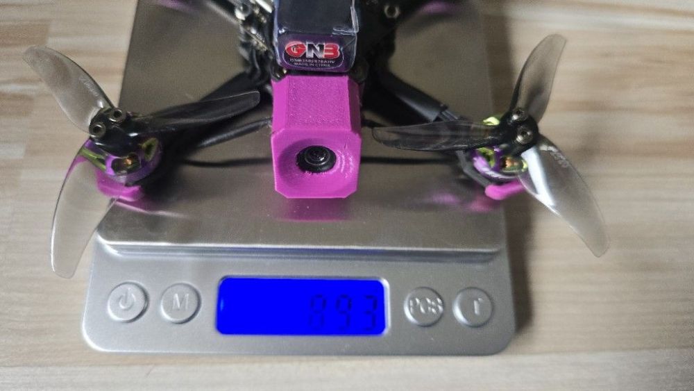

POIDS : 75 grammes
je crois que @Alex753 avait deja augmenté la taille du truk, mais n’hesites pas a lui remonter l’info.
pour la lipo et les elastiques tout moche, je crois qu’il y a des tpu de dispo qui font le taf.
comme dit @Motard Geek, il faut le dvr exterieur maintenant !
Le O4 Lite consomme jusqu'à 10W, c'est le minimum recommandé pour le BEC. Pas de lien avec les moteurs par contre.

Plus de coupure de l'O4, je repars en exterieur et c'est nettement plus rassurant.
Le plus sûr avec un BEC un peu juste c'est d'alimenter le O4 en direct lipo, ça règle souvent bien des prbl.

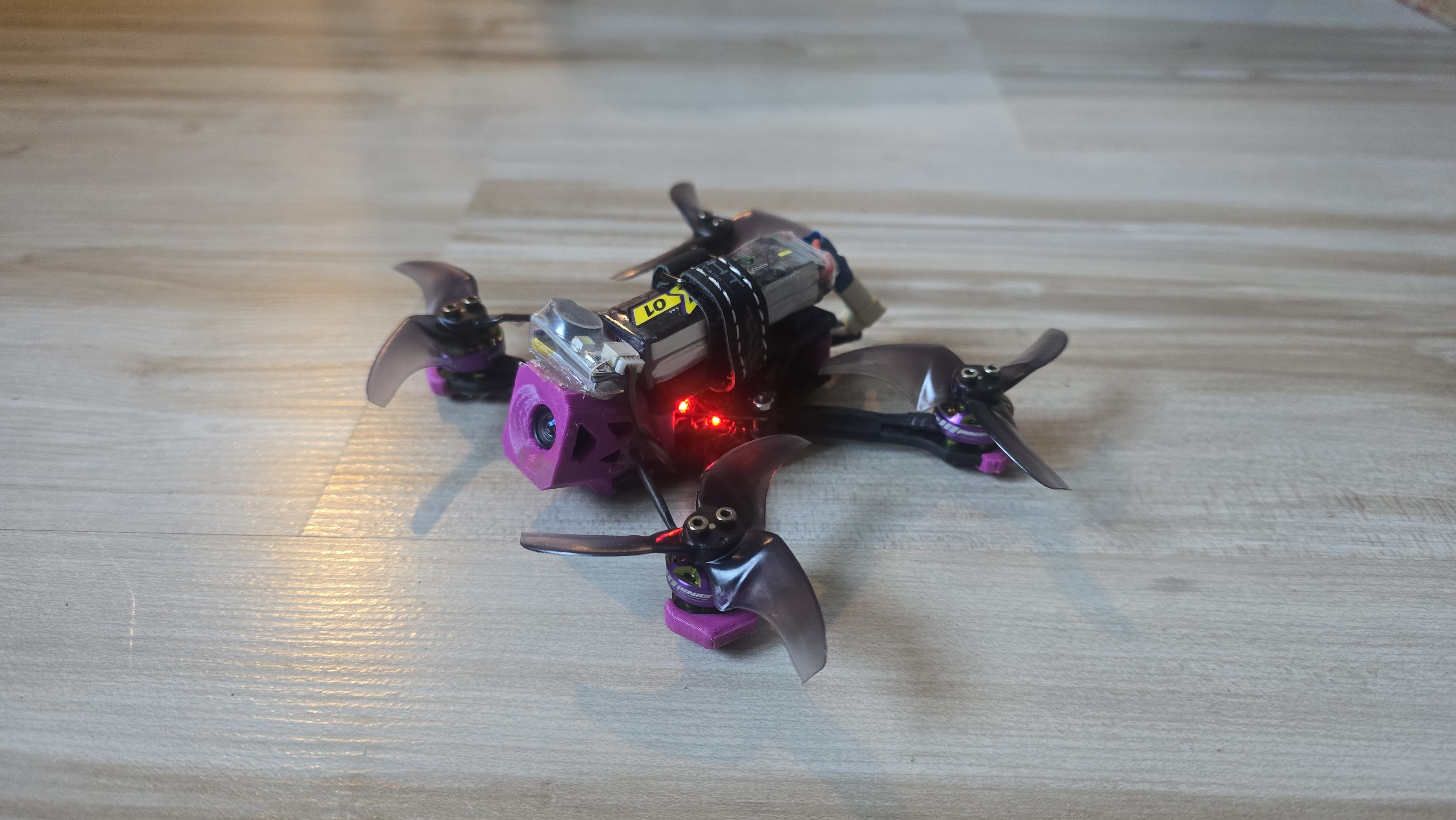

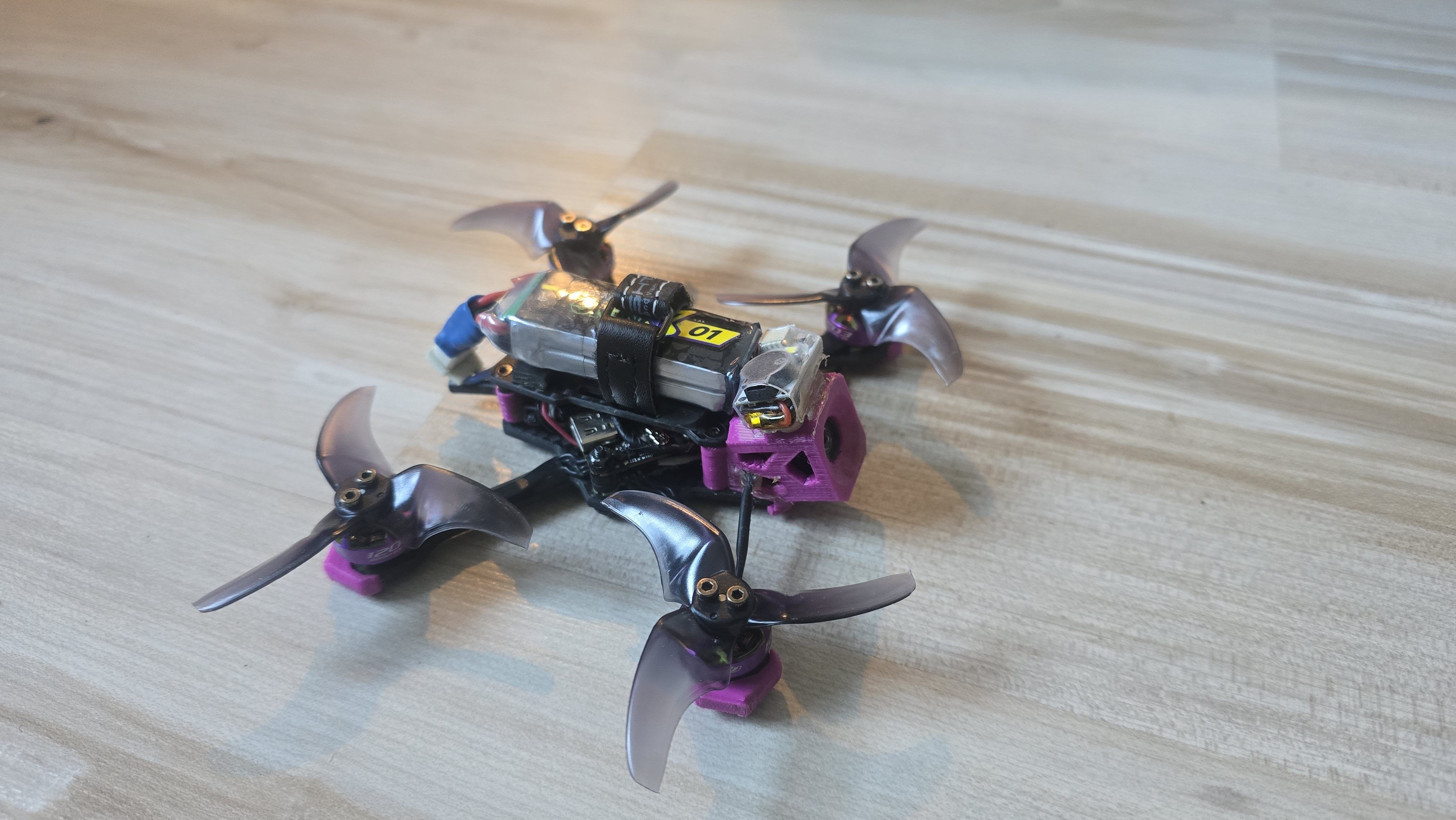

Alors voilà ça commence à ressembler à quelque chose. Les images ont été prises en O4 Race mode, donc pas la meilleur qualité mais c'est vrai que j'ai vite switché sur un format 4:3 alors que je suis d'habitude toujours en 16:9. ça vole plutôt bien, bien sensible aux legeres brises et manque un poil d'autonomie - à voir avec d'autres lipos...
Quelques modifs: un peu d'expo moteur et surtout un mini buzzer (75g sans lipo) - j'en avais marre de le chercher dans les herbes 🤣
et ça part vite dans le decors cette bebete bien costaud - en temoignent l'état des helices !
