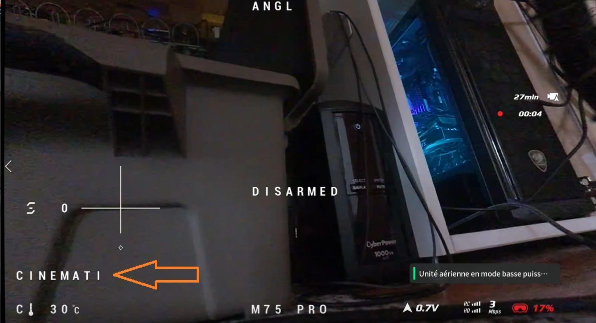

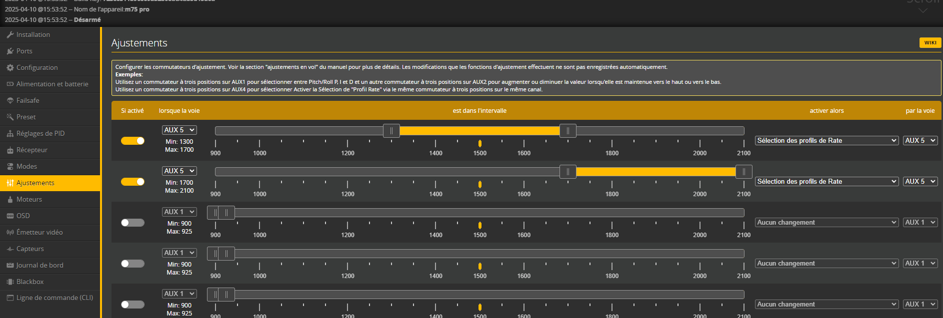

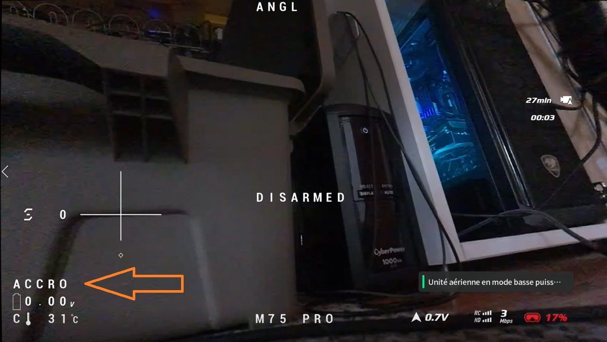

me revoici , j ai mis le temp mais j ai trouvé la solution .
il faudra attribuer des profils de rates a un bouton 2 positions de la manette .
1-il faut d abord mettre betaflight en mode expert pour avoir les outils ajustements
2- activer une voie et mettre un intervalle dans une position et activer "selection des profils" .moi j ai mis le bouton c1 qui correspond à aux 5
3 -activer sur la meme voie un intrevalle sur la position 2 et activer "selection des profils"

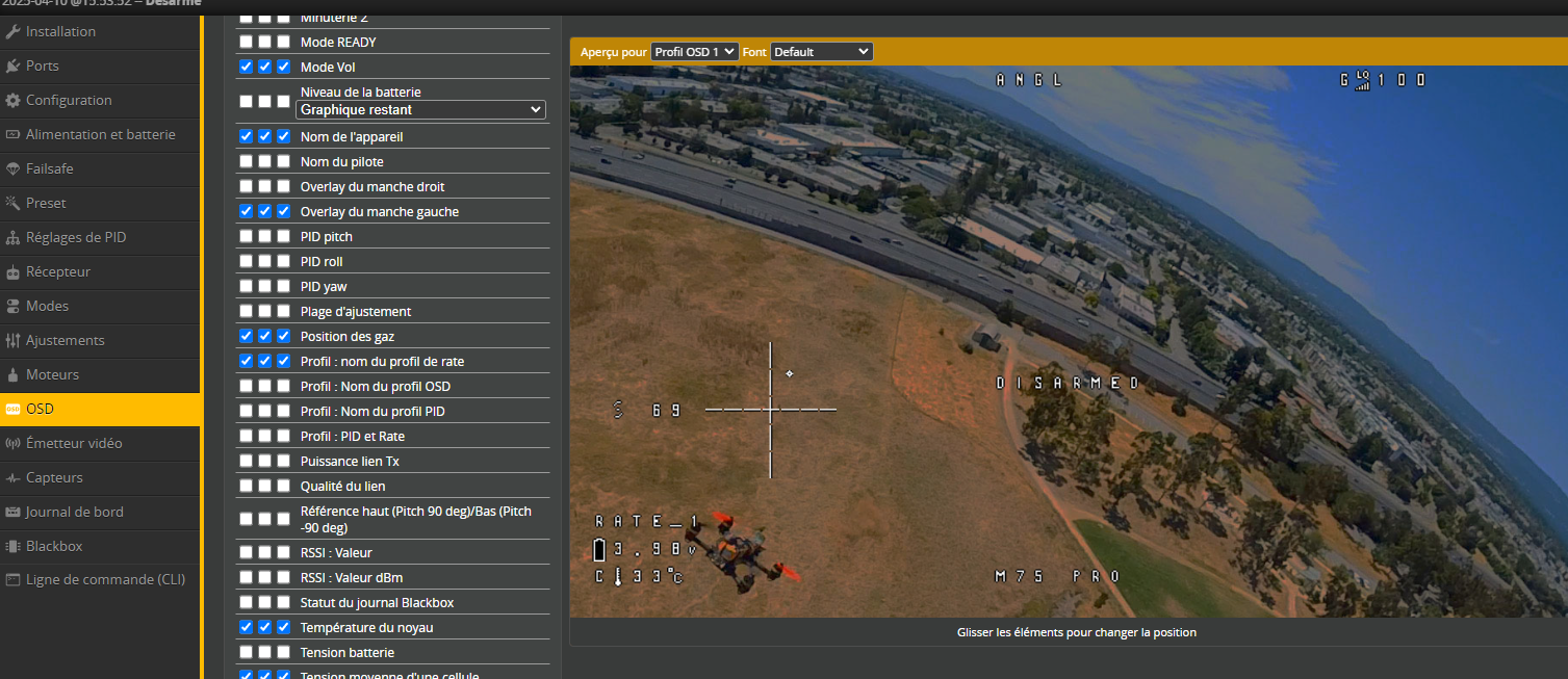

4 -dans l osd aller cocher la case nom du profil rate ( c est plus pratique de savoir dans quel mode de rates on est 😅)
et voila
