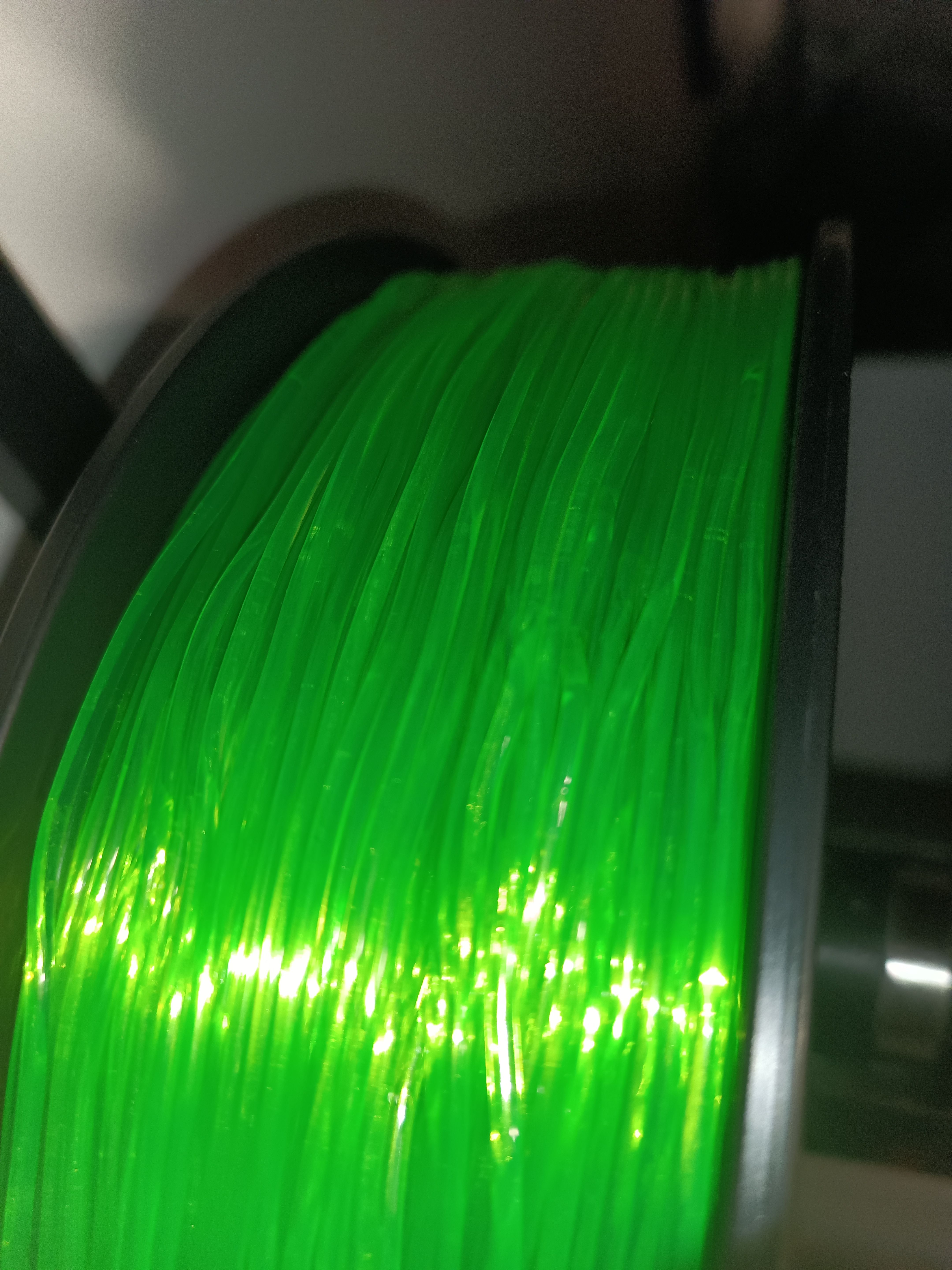

Ptitloup Posté(e) Mars 31 Auteur Signaler Posté(e) Mars 31 Franchement j'adore les PLA et les Silk de Geetech. Je viens de recevoir leurs TPU, regardez moi ce bobinage.... J'ai mis 5 bonnes minutes à le passer dans le tube, je vais le tester mais je pense connaitre le résultat, ça va coincer dans la bobine. 1

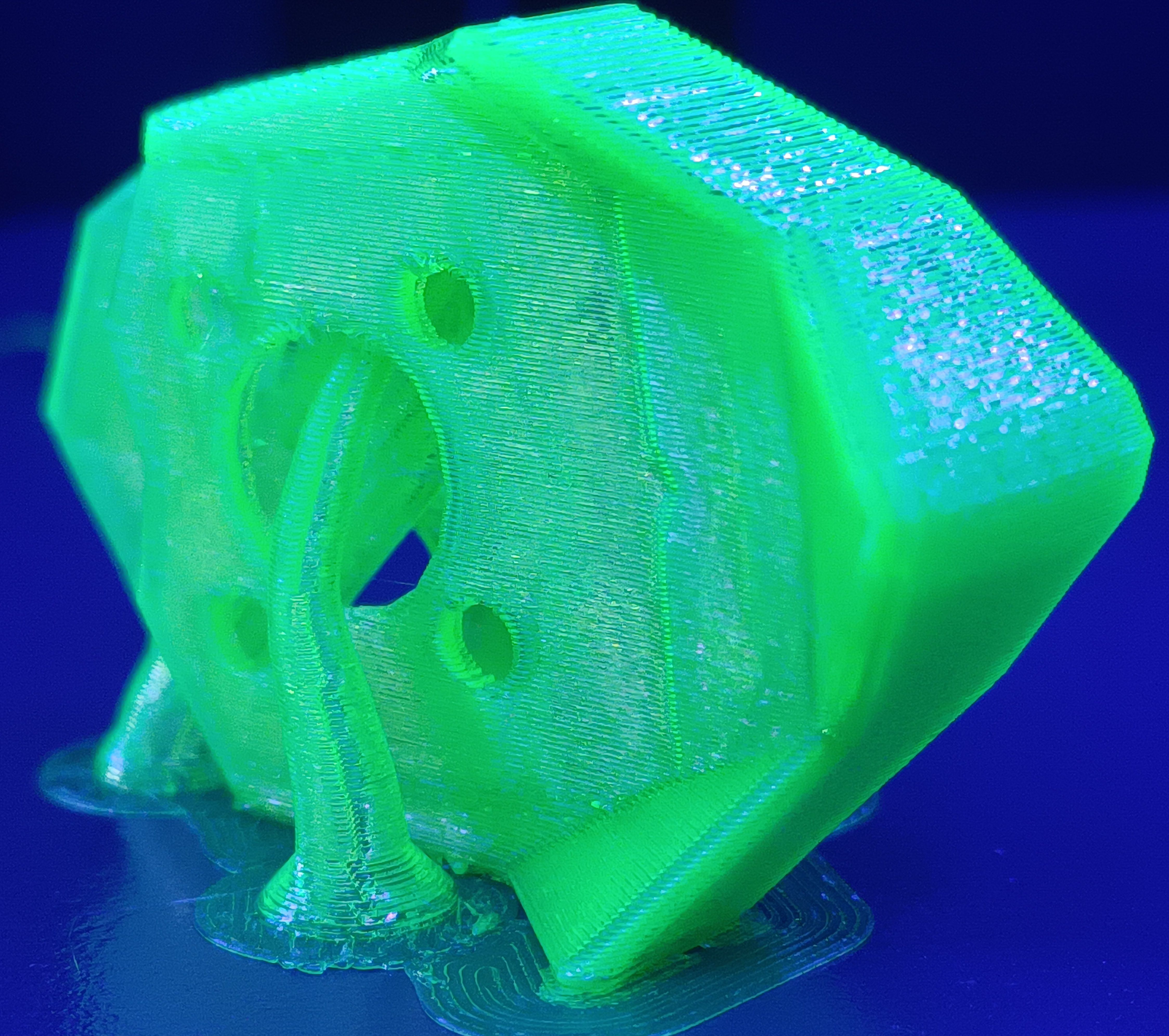

Ptitloup Posté(e) Mars 31 Auteur Signaler Posté(e) Mars 31 Impression en horizontale protection bras bando (c'est mieux pour mes débuts). Support normaux. Toute compte fait impression correcte mais alors les supports sont hypers durs à enlever, c'est comme un élastique, pas habitué du TPU, je sais pas si c'est normal. Une impression est en cours en vertical avec supports arborescents, on va voir Il y a 5 heures, Motard Geek a dit : Le profil par défaut de Bambu Studio n'est pas mal comme base, plus rapide en tout cas, mais ceux partagés par @Jerome sont bons aussi @Motard GeekBon j'ai testé j'ai changé juste à 30% infill + arborescence en vertical, y a pas photo, comme du velour. Pièce du haut en horizontale avec supports normaux, surface inf rapeuse. Pièce du bas en vertical supports arborescents, surface peau de bb Merci pour ton aide !! 1
Ptitloup Posté(e) Avril 1 Auteur Signaler Posté(e) Avril 1 Pour finir avec ce sujet, Le filament Geetech TPU bien que mal bobiné, s'imprime vraiment très bien et facilement. Attention au supports "normaux", ça colle et c'est rugueux après. Résultat parfait en arborescence. Avec un post traitement, ici je chauffe avec un souffleur thermique, très brillant et non collant. Juste, je ne tente même pas de mettre cette bobine sur l'AMS, peut-être que le TPU n'est pas recommandé d'ailleurs dans l'AMS, je sais pas. Donc bobine en extérieure et je déroule du fil pour soulager mon extruder que je viens de changer et que je veux économiser. Et enfin, La X1C rolf , elle est magique cette machine, j'en ai passé des kilos, toujours autant émerveillé de la voir travailler.
