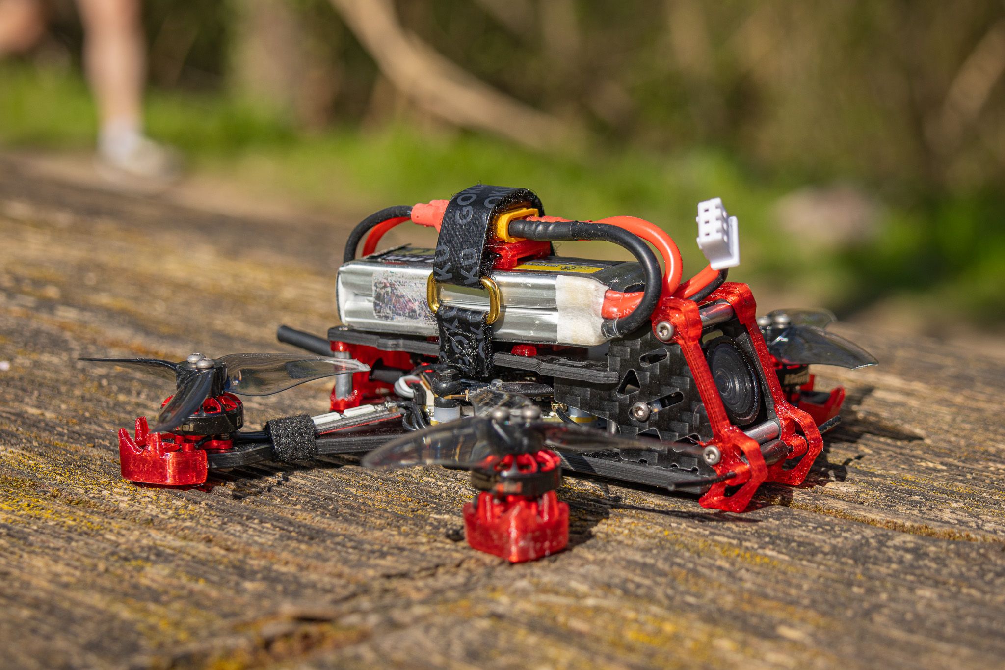

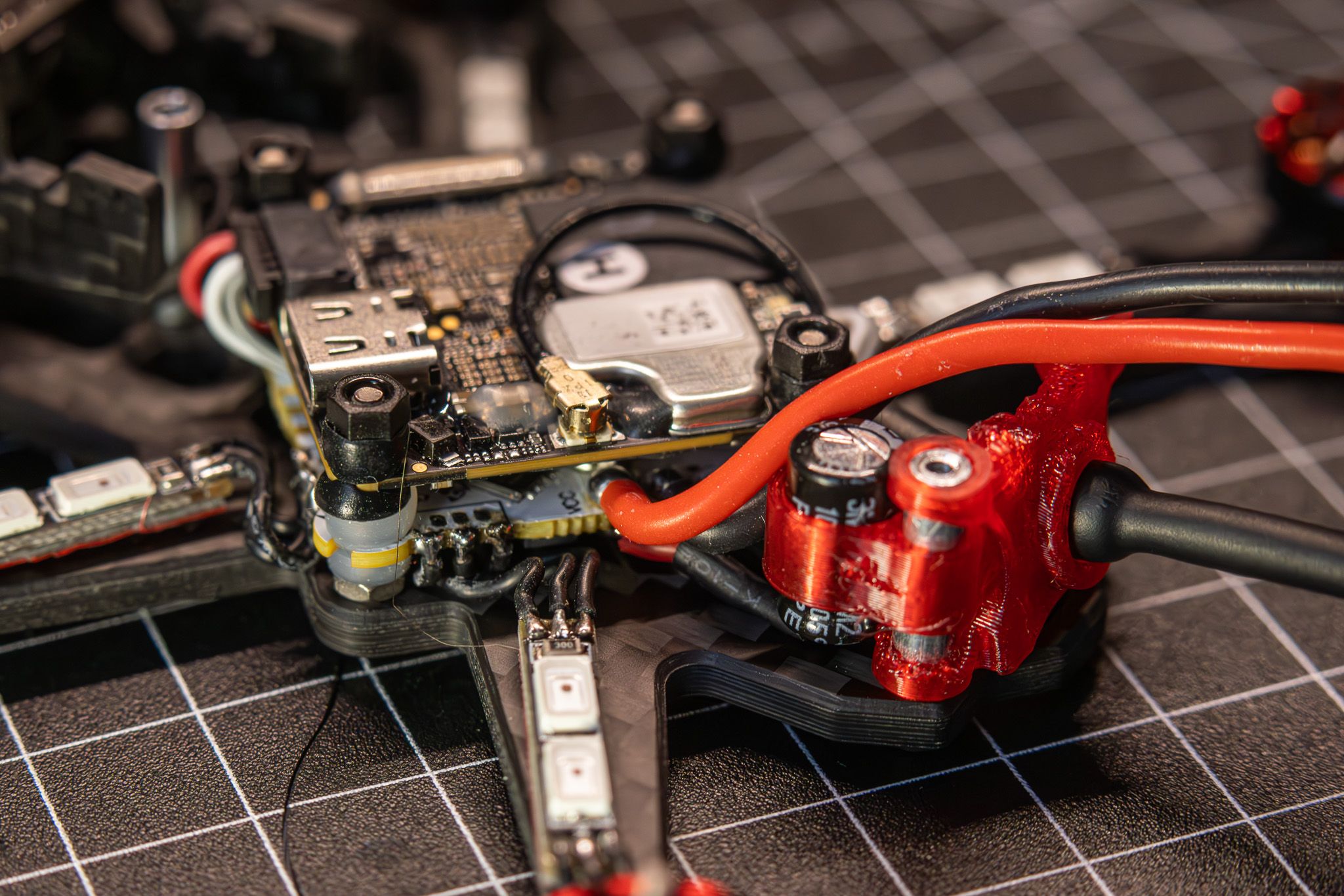

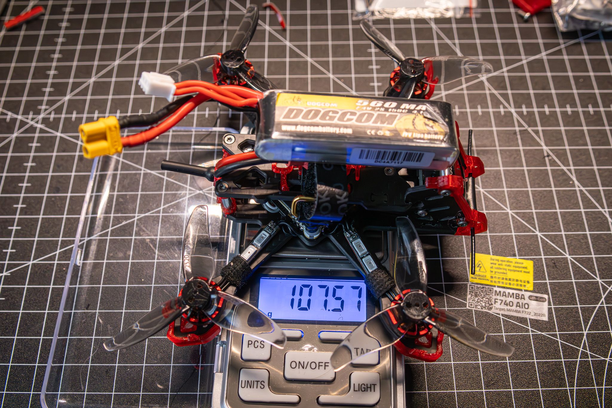

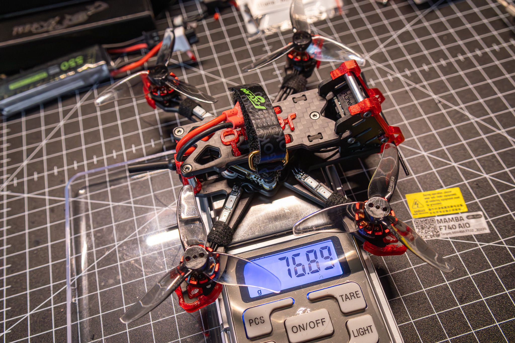

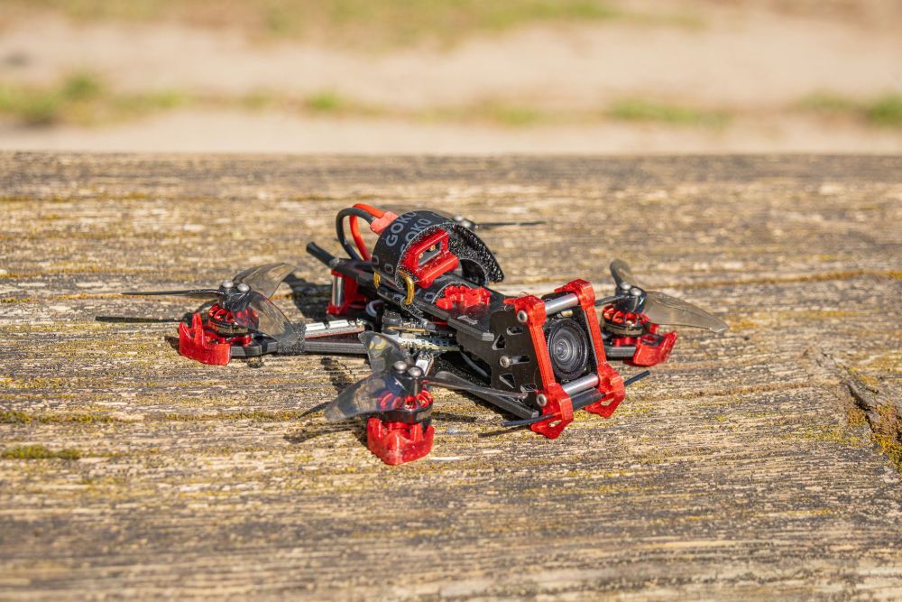

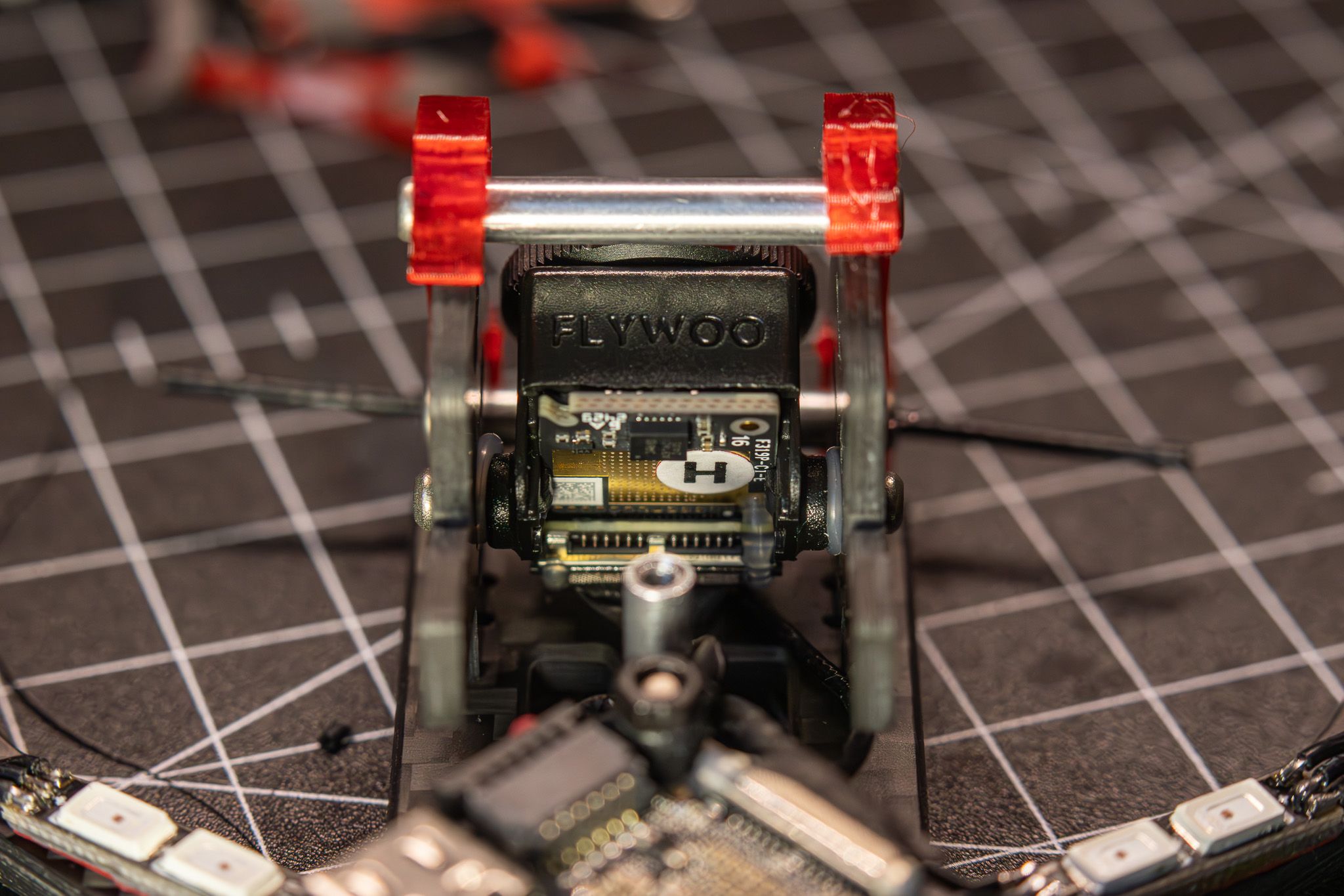

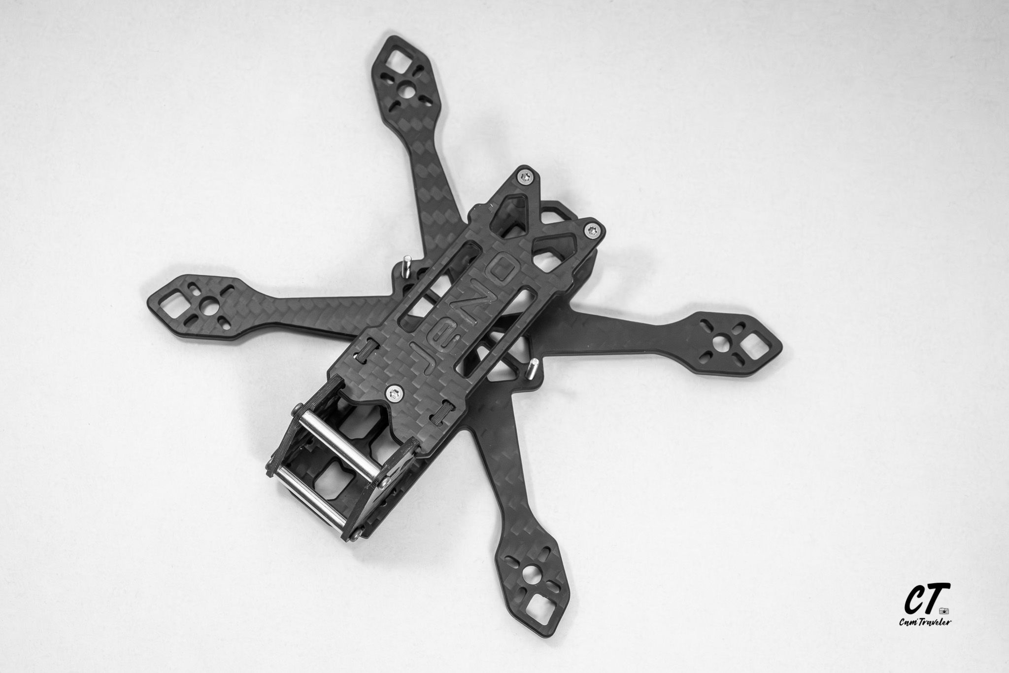

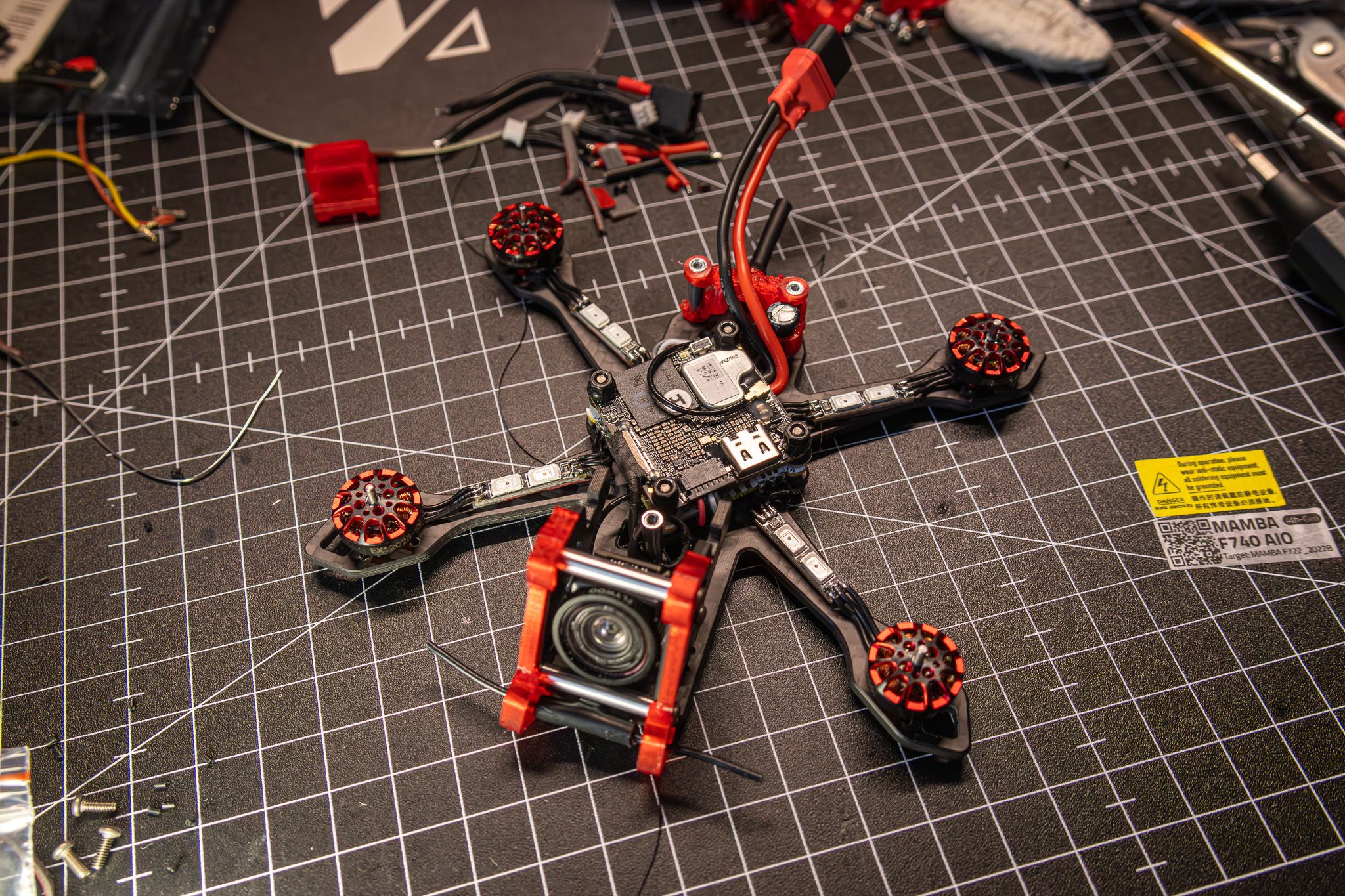

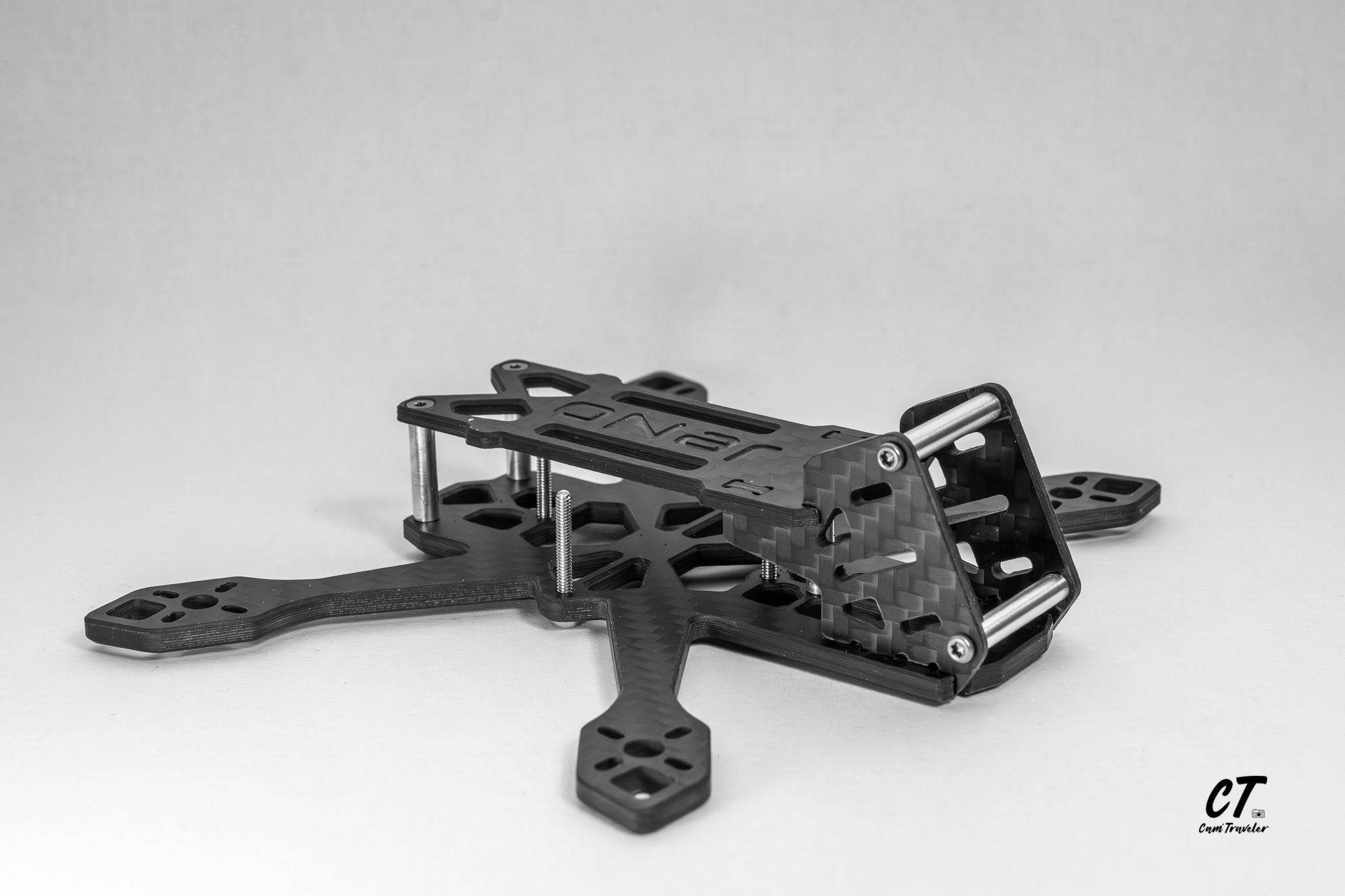

Cam.Traveler Posté(e) Avril 5 Signaler Posté(e) Avril 5 (modifié) Topic Attachments Bonjour à tous, Voici mon petit bébé fraichement monté Pour ne pas faire de doublons, je vous invite à aller voir la genèse du projet JeNo 25 dans la section Home Made du Forum et sur sa page Printables. Cette page Dronebuilds reflétera la version que je me suis montée, mais il en existe plein d'autres. Je vous invite à partage la votre ! Voici le choix de mes composants : - Frame : JeNo 25 en version Freestyle / largeur 19mm et hauteur 14mm (low profile). La caméra du O4 sera montée sur la camera Shell de Flywoo. - AIO : GOKU F405 HD 1-2S 12A ELRS AIO V2, parce que c'est léger, ELRS 2.4 intégré et qu'elle vient de mon Mobigital7. Elle a bien résisté à tous les murs qu'elle s'est pris. - Moteurs : Happymodel EX1202.5 8000KV, parce que c'est léger, affreusement pas cher et que personne d'autre n'a encore fait de retour dessus. - Hélices : Gemfan 2520, parce qu'il y a 2 camps et qu'il faut choisir . Avec du recul sur les premiers vols, elles sont très fragiles. Je vais tester les avan. - VTX : DJI AIR UNIT O4 : parce qu'on ne le présente plus aujourd'hui. - Lipo : Dogcom 2S 560Mah 150C, ça ou rien ! ça marche ! Je vais utiliser ce drone exclusivement en 2S, car je ne possède pas encore de drone en 3S et que pour mon utilisation cela me convient amplement, c'est léger, discret et facile à recharger. Maiden : 1er vol en ce début de printemps avec ce beau ciel bleu ça fait plaisir Vidéo en 4K60 non stabilisé. Je ne sais pas ce qu'il se passe mais le drone part en cacahuète quand je donne des coups secs de sticks, vous savez d'où cela peut venir ? POIDS : 77 grammes Liste des composants Frame JeNo 25 35 € FC GOKU F405 HD 1-2S 12A ELRS AIO V2 64 € ESCs 4 x AIO (inclus) Moteurs 4 x Happymodel EX1202.5 8000KV 36 € Jeu d'hélices 1 x Gemfan Hurricane 2520 2,5 x 2 x 3 3 € Caméra FPV DJI Air Unit O4 (lite) 115 € LiPo LIPO 2S 560MAH 150C - DOGCOM 12 € Prix total : 265 € Modifié (le) Avril 5 par Cam.Traveler 3 2

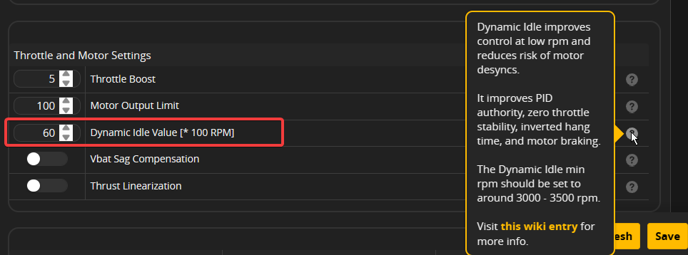

Feisar Posté(e) Avril 10 Signaler Posté(e) Avril 10 (modifié) Effectivement ça ressemble à une desync, pour cela il faut essayer les classiques, à savoir : 1) Passer en demag 'High' sur Bluejay : 2) Sur BF configurator, mettre un dynamic idle à 60 pour commencer (pour éviter au mieux les desync notamment) : 3) Toujours sur BF configurator bien vérifier que tu n'a aucune erreur en filtrage RPM (sans hélices bien sur ) Tiens-nous informés Modifié (le) Avril 10 par Feisar
