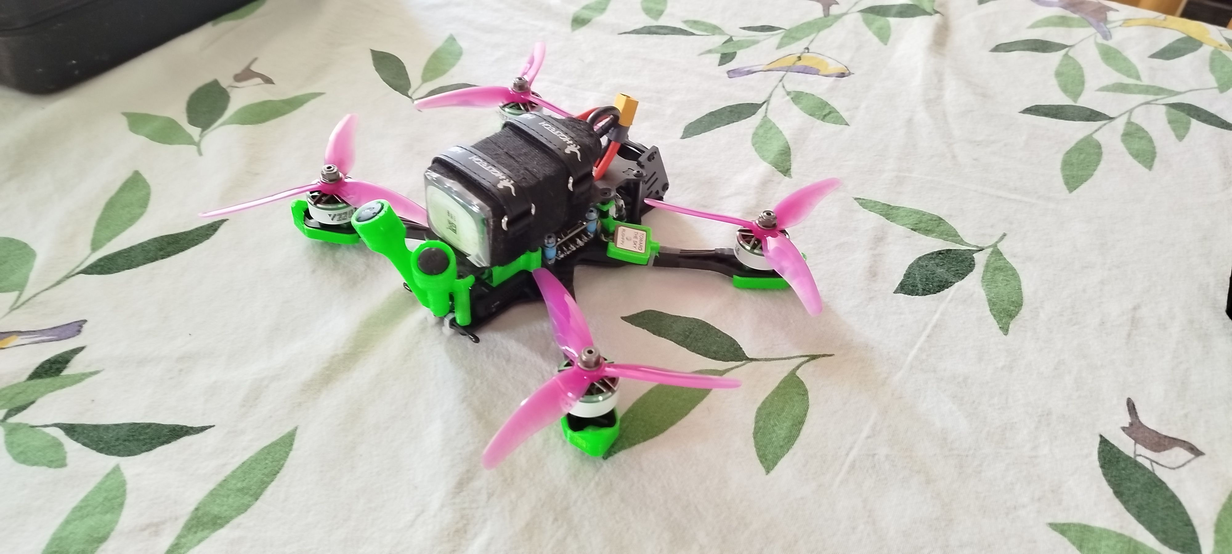

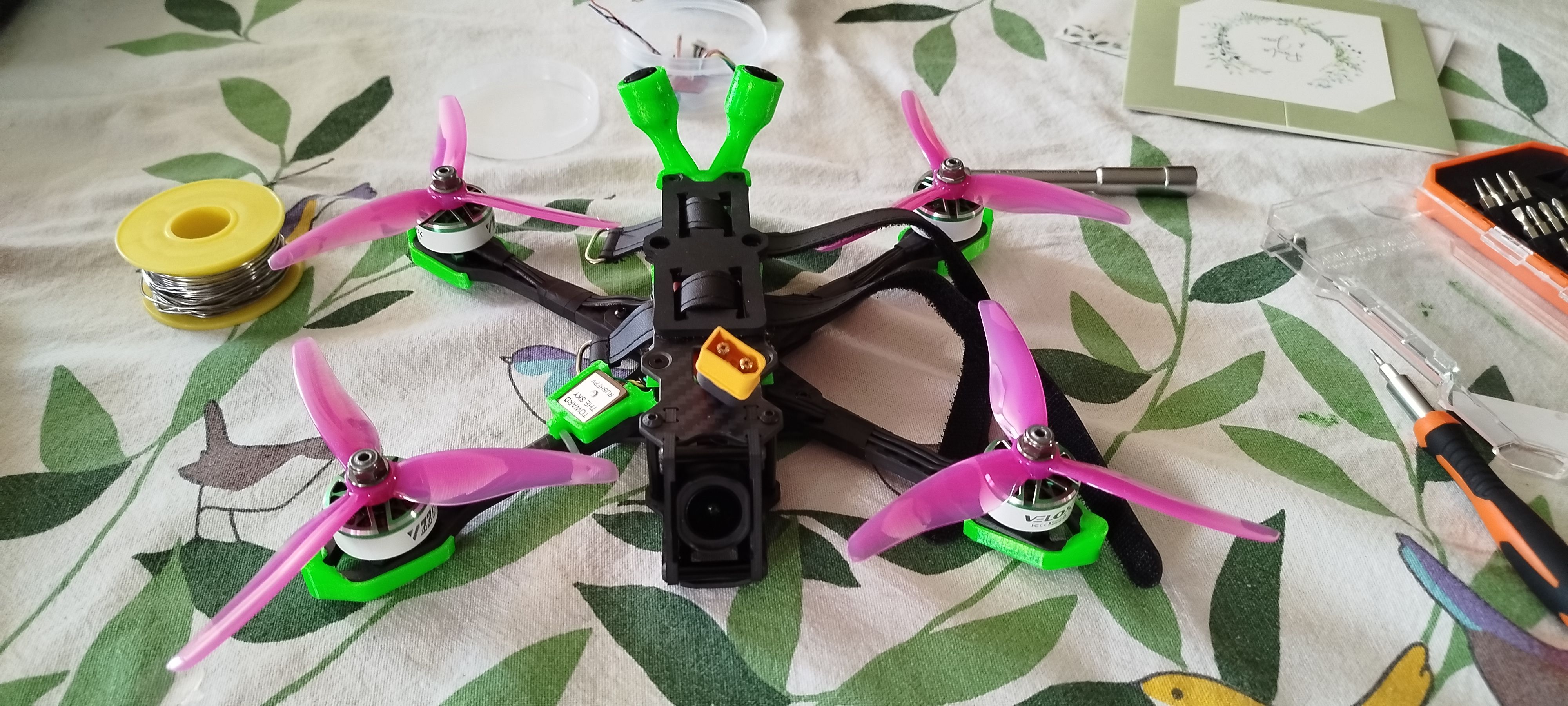

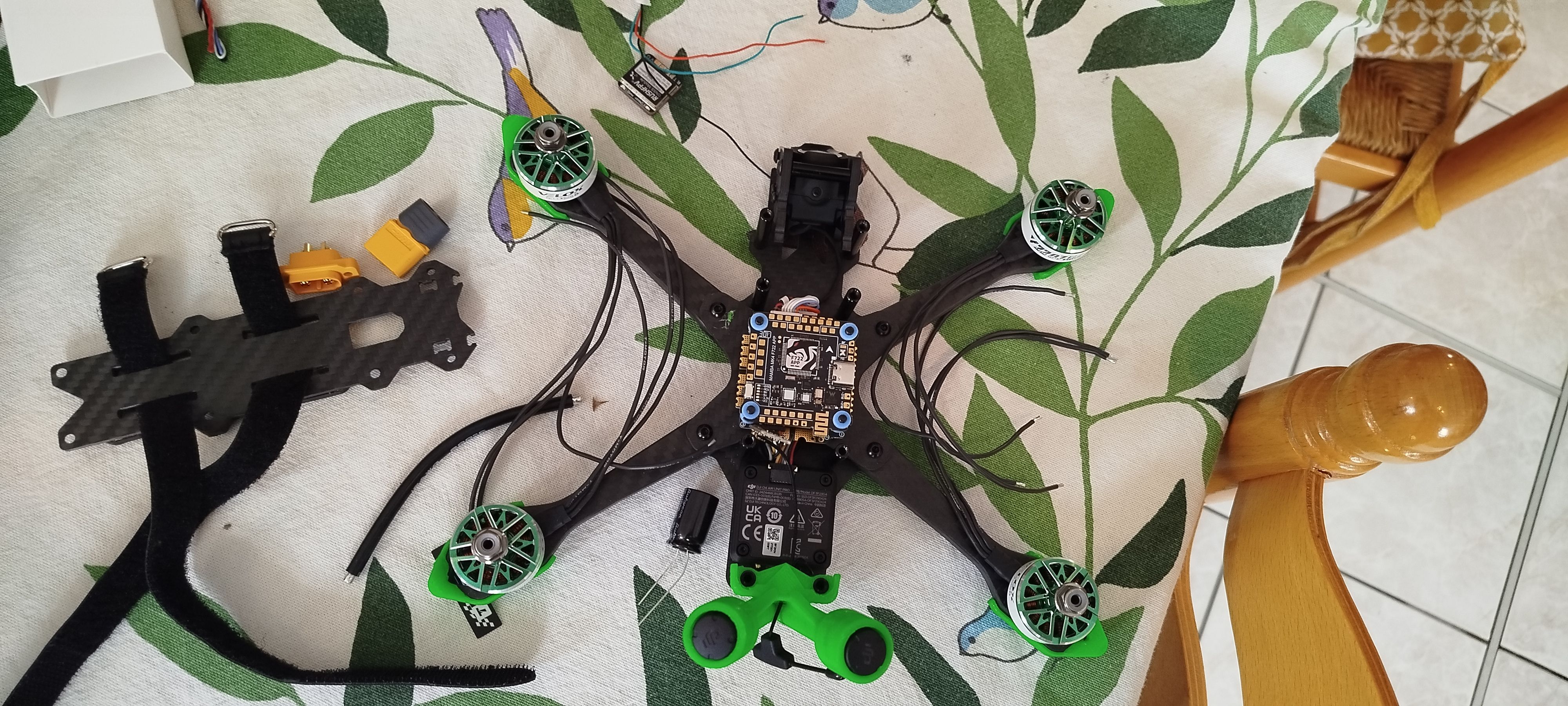

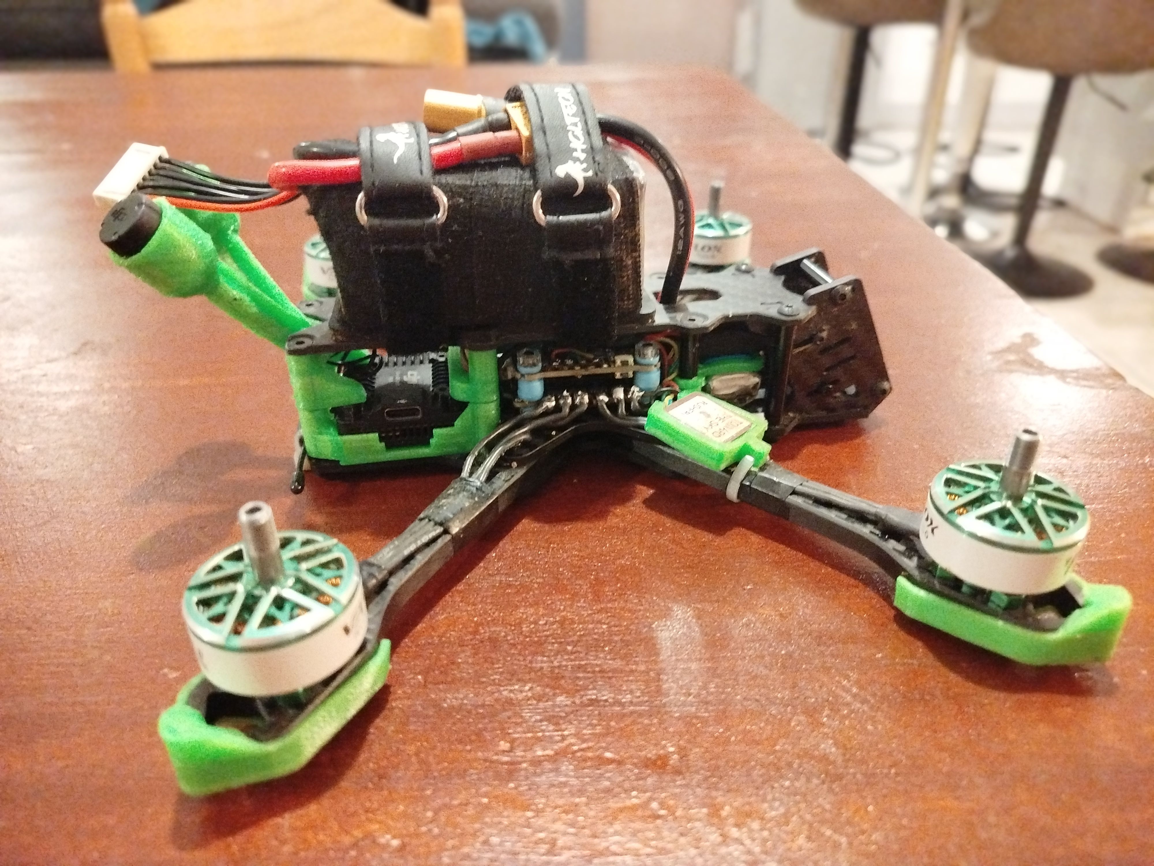

Rapha53 Posté(e) Avril 6 Signaler Posté(e) Avril 6 Topic Attachments Bonjour, J'ai enfin fini mon drone inclus sont premier vol d'essai JeNo 5" Classique monté en O4 avec lunette Goggles 2 C'est mon deuxième drone (le premier était un clone Apex) donc j'ai voulu mettre un peut plus de qualité dans le châssis et donc aussi dans les équipements (Tmotor, FC en F7, O4, GPS M10, Buzzer autonome…) Hyper content de la qualité vidéo du O4 (je viens d'un Caddx vista en Goggles V1) Hyper content de la qualité du châssis JeNo (et de la découpe) Hyper content du Préset JeNo dans bétaflight moins content de ma stupide idée de passer le câble de batterie de cette façon Bref je suis hyper content de mon nouveau jouet N'hésitez pas si vous avez des suggestions sur ce build je ne suis pas trop sur d'avoir assemblé tout ça comme il ce doit Et quelque photo finie quel plaisir après tant d'effort de faire un ptit tour Liste des composants Frame JeNo 5,1 V1.51 Classic 75 € FC Diatone Mamba F722 Mk4 74 € ESCs 1 x Stack F55_128K Moteurs 4 x T Motor V3 V2207 1950KV 56 € Jeu d'hélices 4 x Gemfan 51433.5 4 € Caméra FPV Dji O4 air Unit Pro 249 € Récepteur radio ELRS SpeedyBee Nano 2.4Ghz 12 € LiPo Ovonic 6S 1300mah 35 € Prix total : 505 € 3

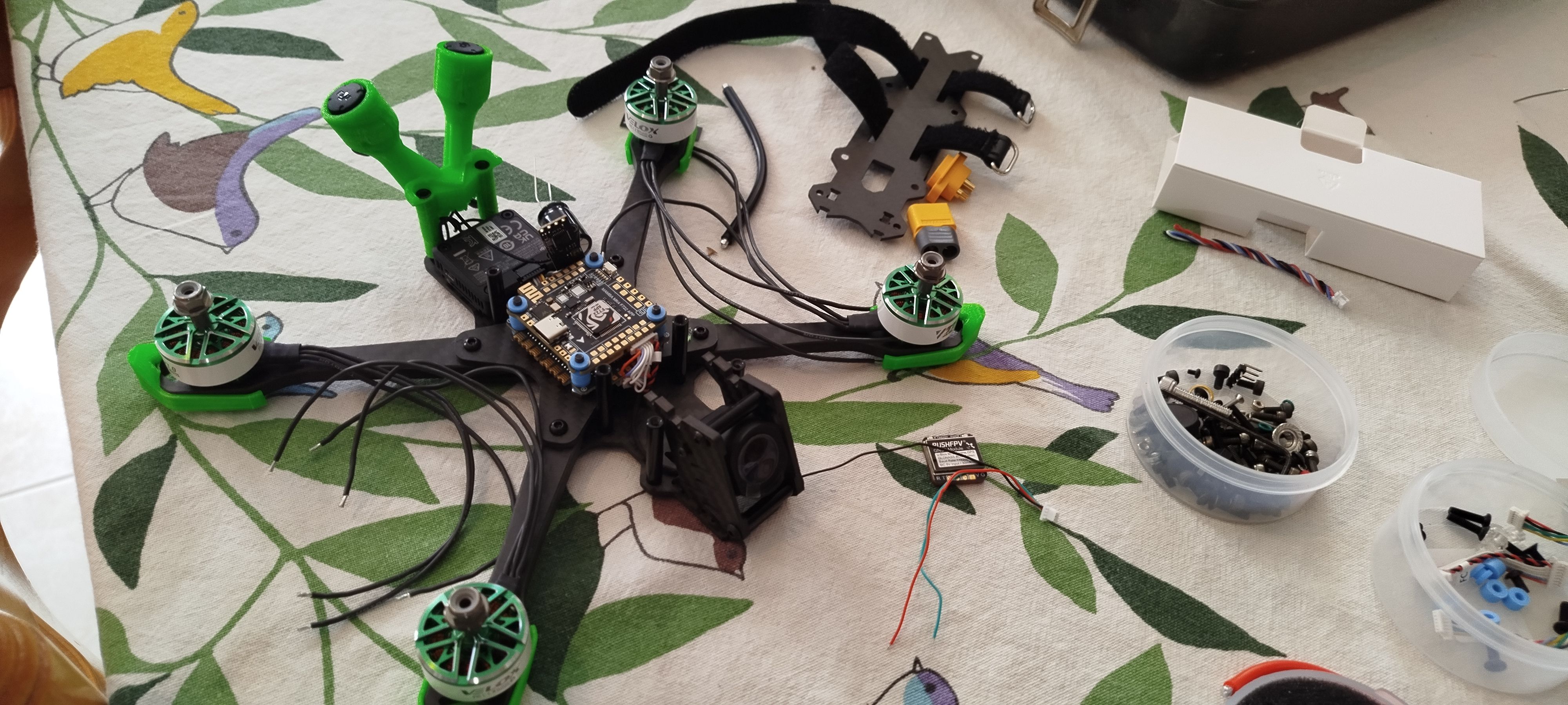

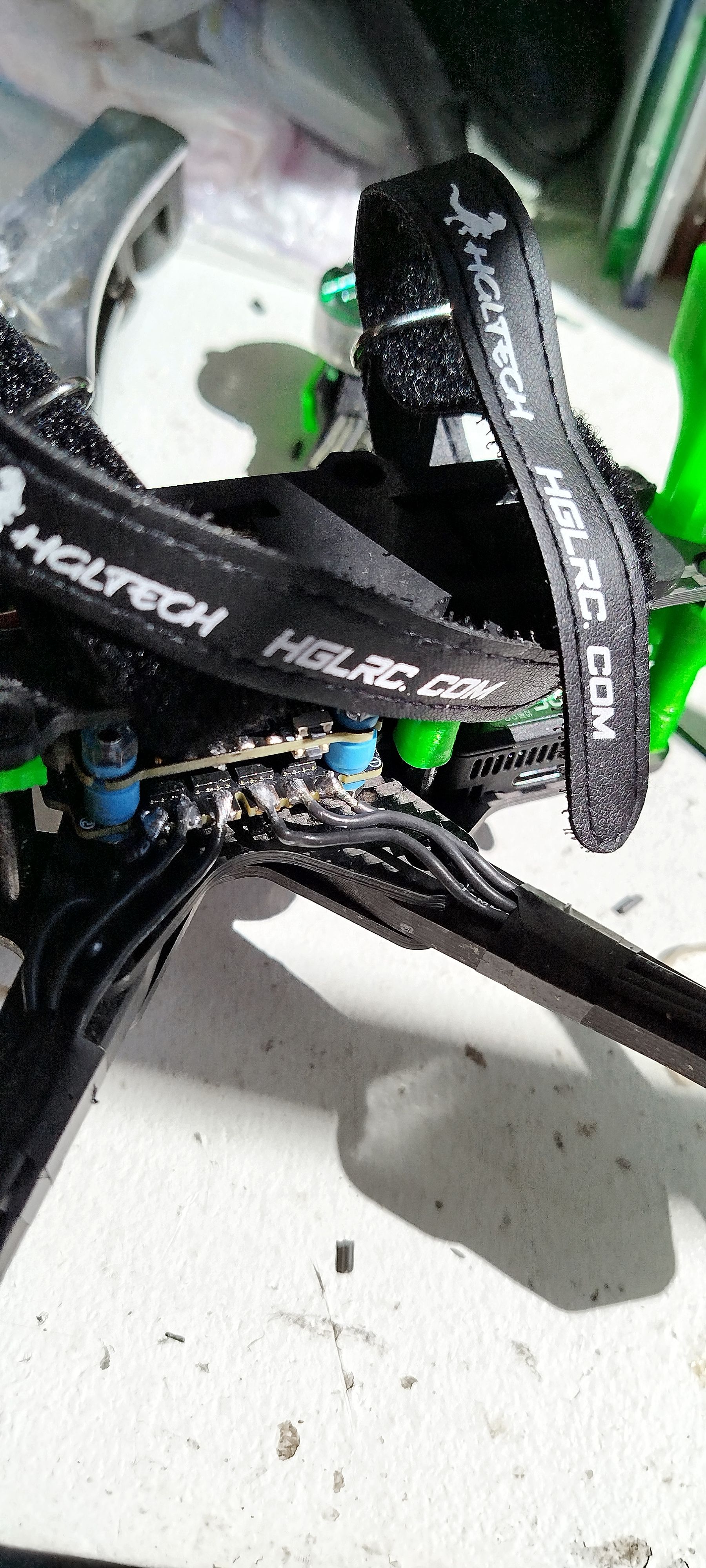

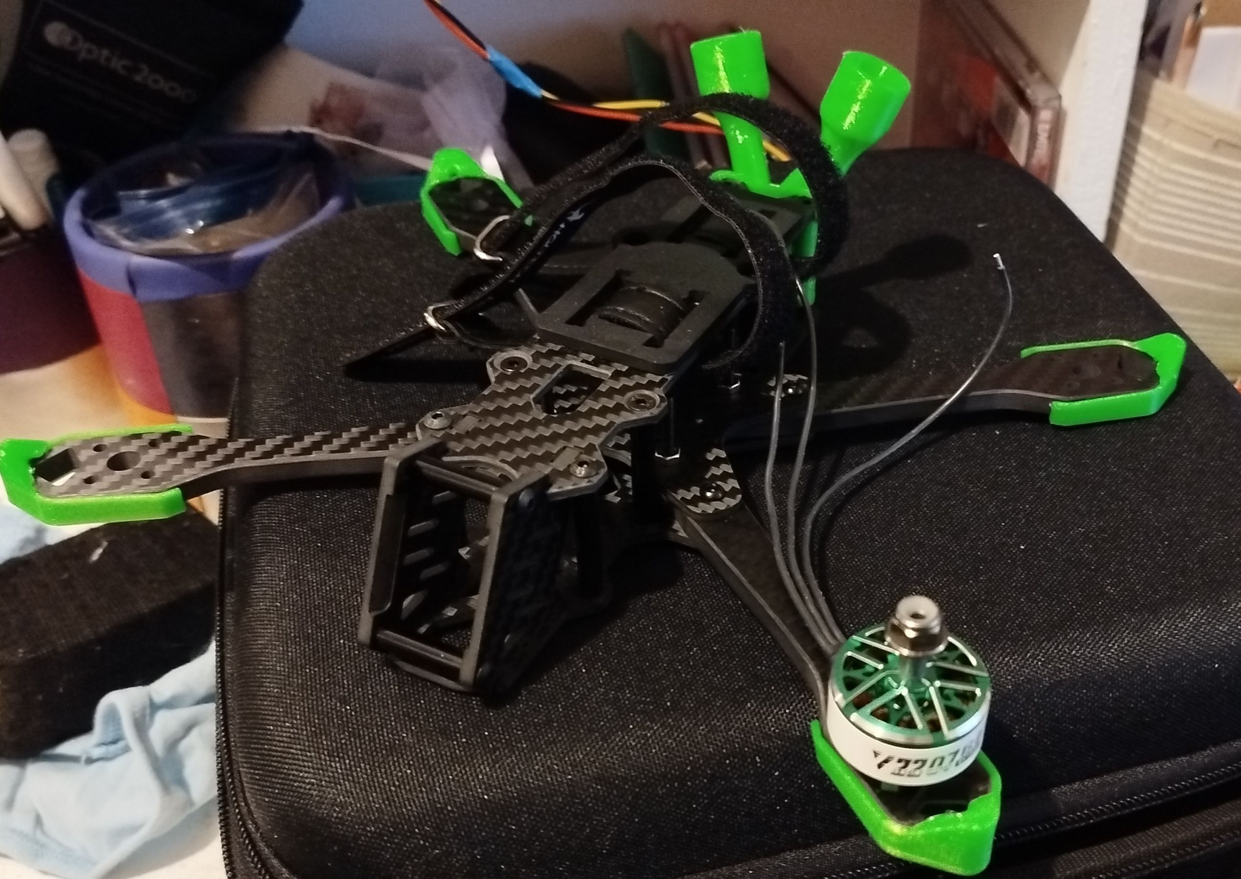

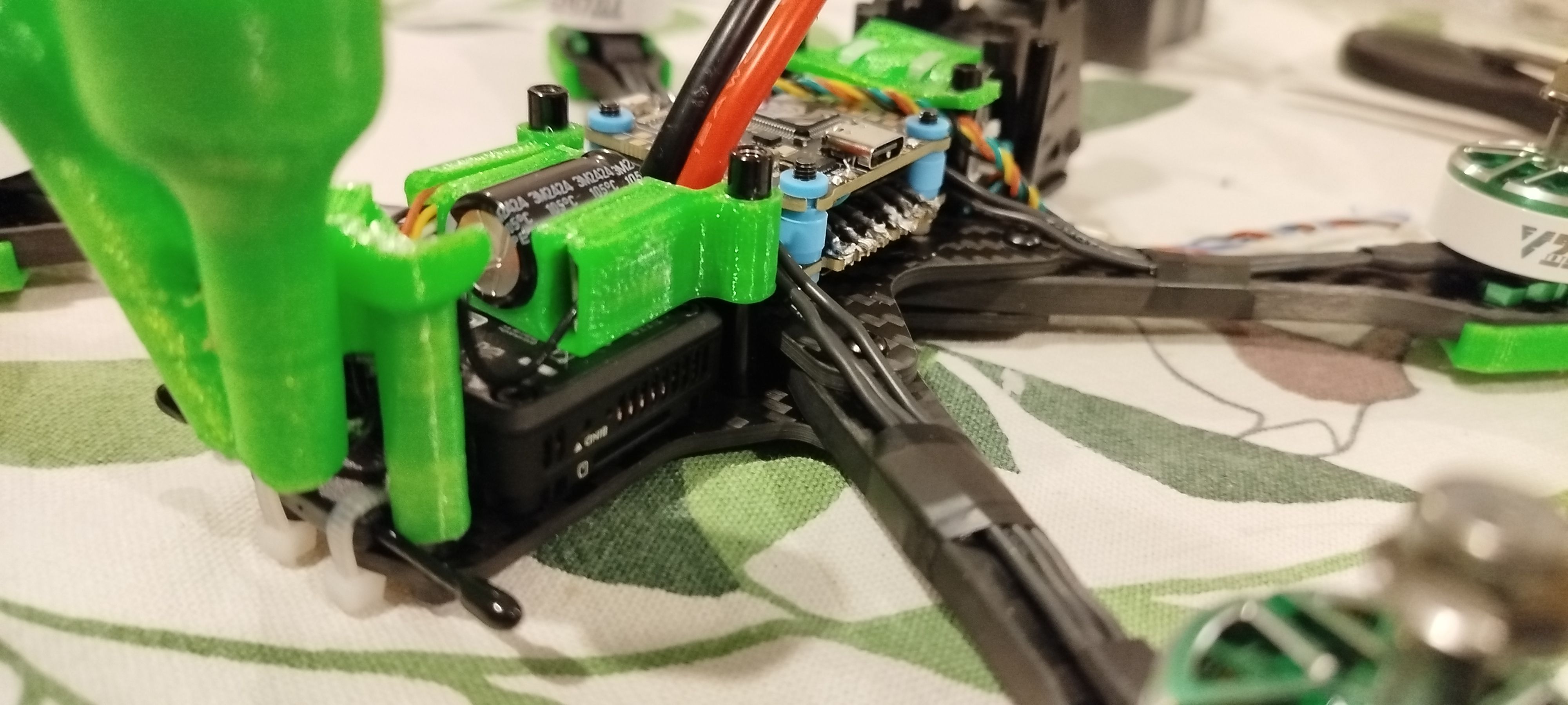

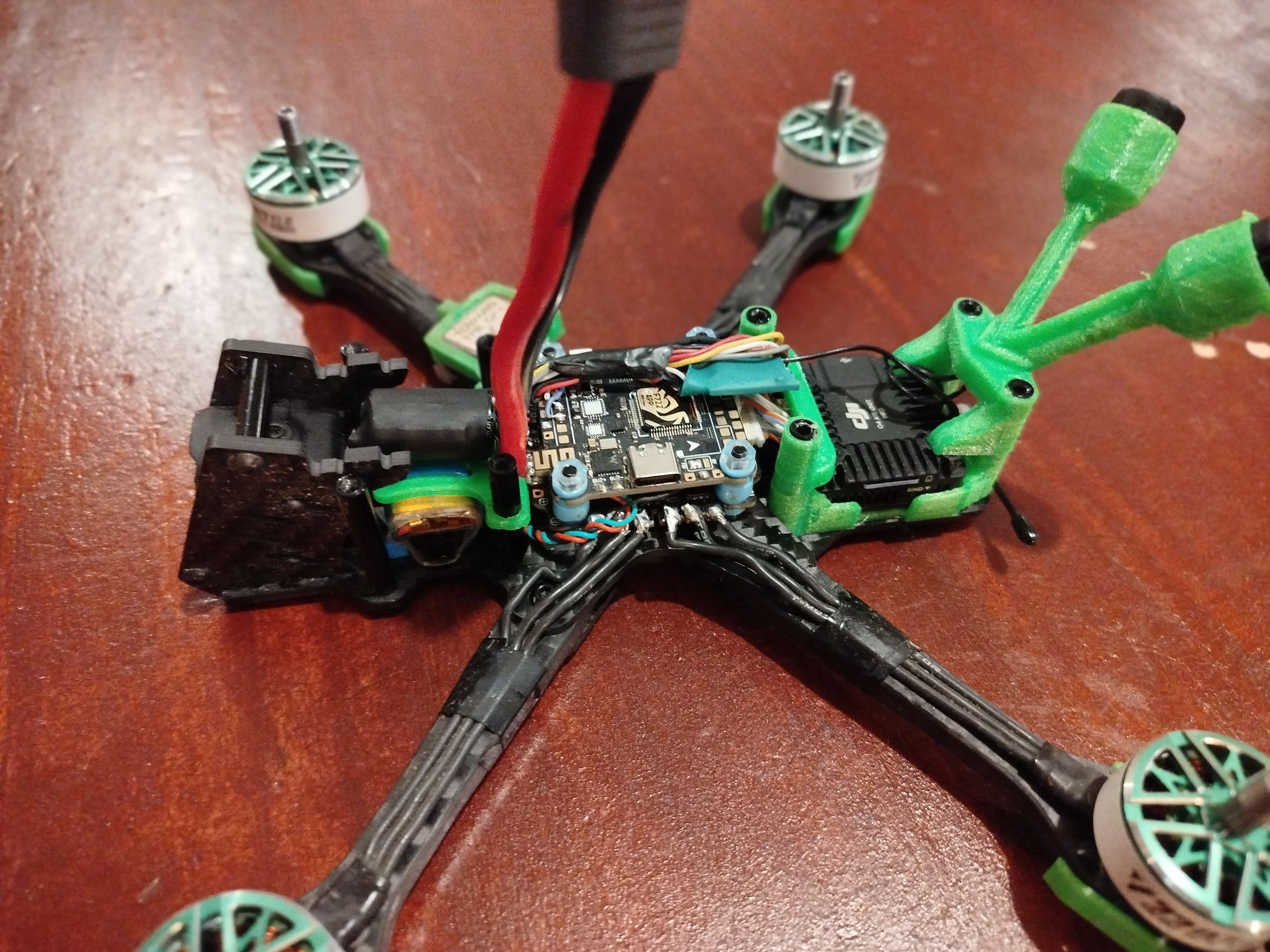

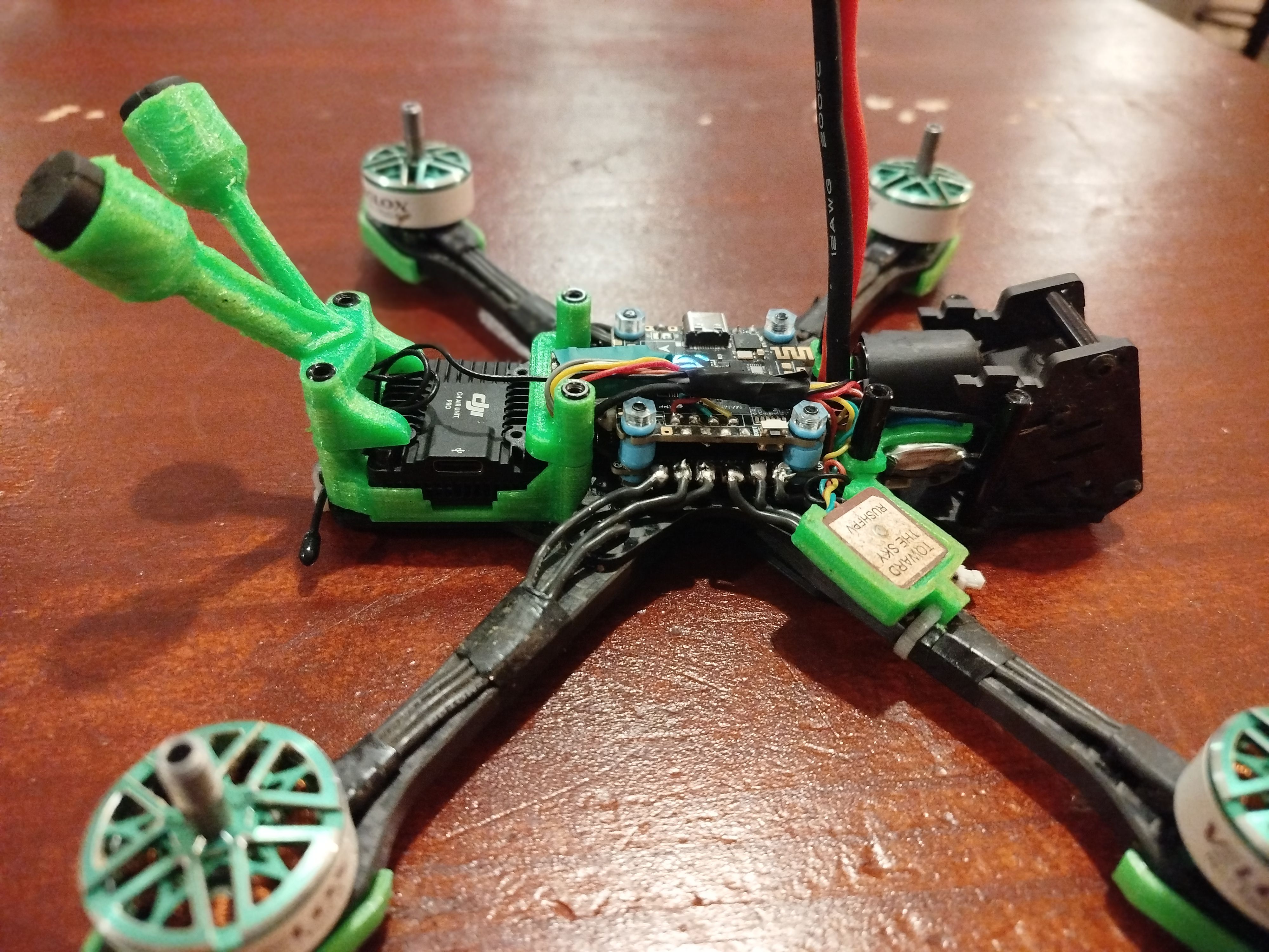

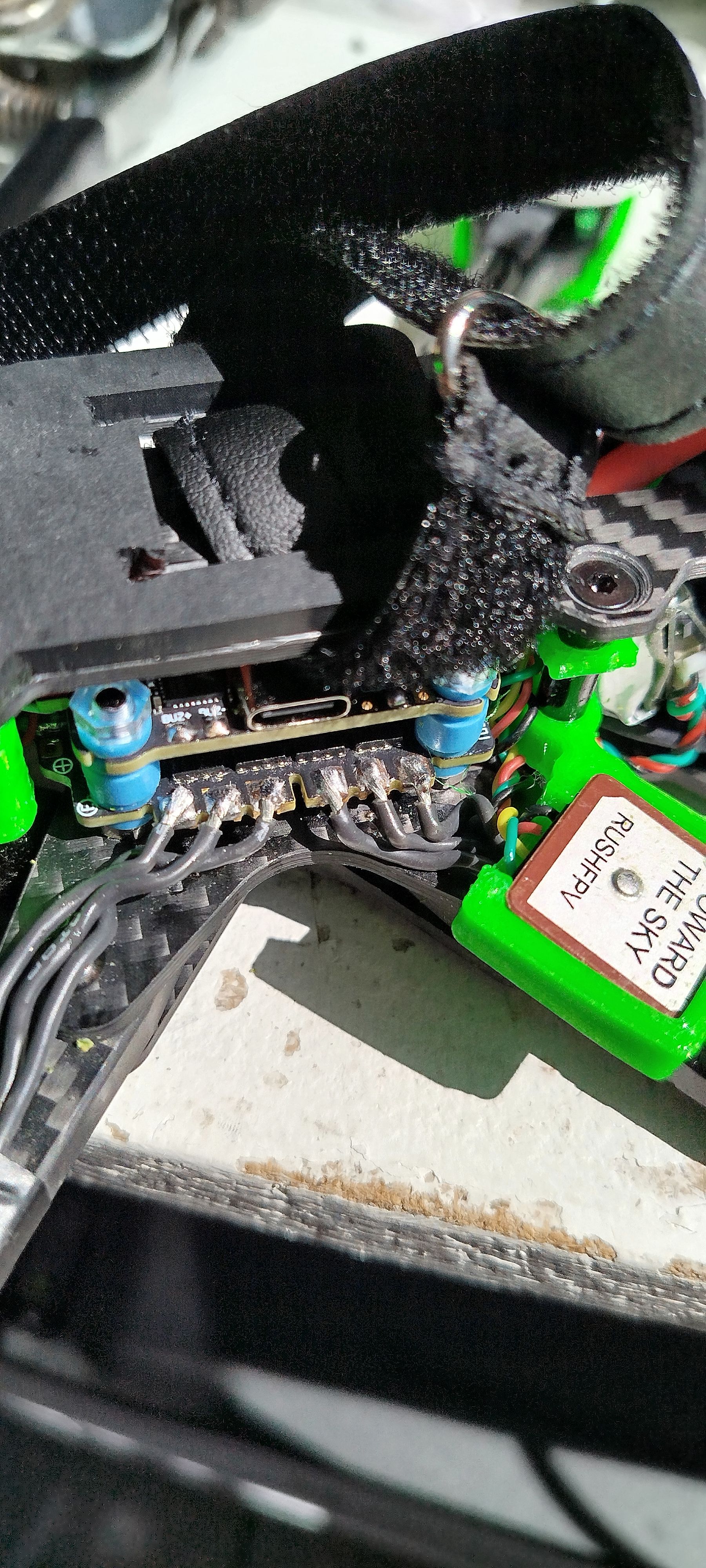

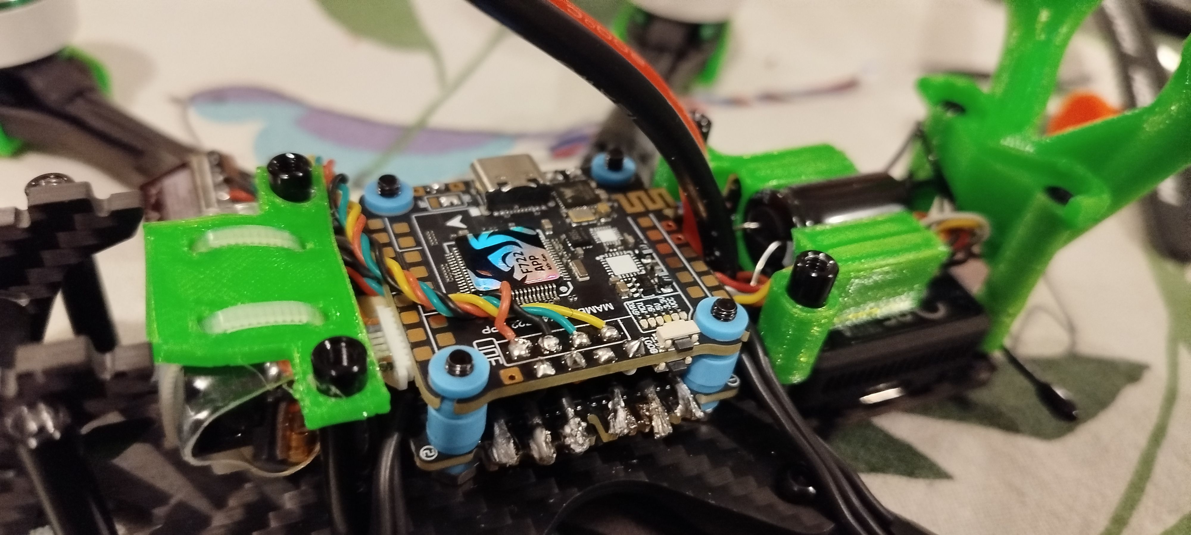

Motard Geek Posté(e) Avril 6 Signaler Posté(e) Avril 6 Y'a du beau matos il y a 14 minutes, Rapha53 a dit : moins content de ma stupide idée de passer le câble de batterie de cette façon Pourquoi ? Moi je trouve ça trop pratique ainsi il y a 14 minutes, Rapha53 a dit : N'hésitez pas si vous avez des suggestions sur ce build je ne suis pas trop sur d'avoir assemblé tout ça comme il ce doit Je ne suis pas fan des câbles moteurs qui repassent à l'intérieur comme tu as fait (chauffe, interférences, etc.) mais ce sont surtout les soudures qui me dérangent un peu A mon avis tu ne chauffes pas assez et/ou tu ne mets pas assez d'étain/flux 1
Rapha53 Posté(e) Avril 6 Auteur Signaler Posté(e) Avril 6 il y a 9 minutes, Motard Geek a dit : Y'a du beau matos Pourquoi ? Moi je trouve ça trop pratique ainsi Je ne suis pas fan des câbles moteurs qui repassent à l'intérieur comme tu as fait (chauffe, interférences, etc.) mais ce sont surtout les soudures qui me dérangent un peu A mon avis tu ne chauffes pas assez et/ou tu ne mets pas assez d'étain/flux Les deux câbles de batteries passe juste au dessus du Gyro c'est pas embêtant ? Pour les câbles des moteurs c'est étrange mon étain "séchait" instantanément comme si des impureté ou du vernis ce mélangeait dedans, ça me la fait sur quelque pad sur la FC alors qu'a d'autre endroit ça prenait nickel ! ( j'avoue je n'ais pas mis de flux mais ce n'est pas la première fois que je fais de la soudure à l'étain jamais eu ça ) J'ai choisi de les passer comme ça car mon premier drone je les avais soudé "en façade" et j'avais les câbles qui s'abimait lors de diverse rencontre avec des objets ou arbres qui sautait devant moi… Je verrais pour refaire ça plus proprement promis ! et voila la vidéo brut de mon premier test ! 2

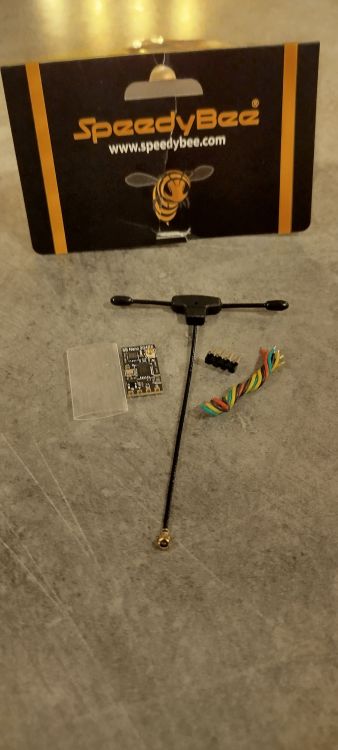

Ptitloup Posté(e) Avril 7 Signaler Posté(e) Avril 7 Je crois que je me mélange un peu... est-ce que @Rapha53 a besoin du récepteur radio ELRS Speedybee puisqu'il a le O4 DJI. A moins que ce soit parce qu'il a une radio autre que DJI... STP dis moi que c'est ça sinon j'ai rien compris
Rapha53 Posté(e) Avril 7 Auteur Signaler Posté(e) Avril 7 J'ai une autre radio que la dji Avec le o4 et une radio dji compatible tu n'a pas besoin d'un récepteur sur la FC : le o4 fais les deux Moi j'ai une radio taranis qx7 avec un emetteur elrs donc il me faut un recepteur elrs en plus du o4 sur ma fc 1
Motard Geek Posté(e) Avril 11 Signaler Posté(e) Avril 11 C'est pas parfait encore, ça manque clairement de température + étain 1
Rapha53 Posté(e) Avril 11 Auteur Signaler Posté(e) Avril 11 il y a 38 minutes, Motard Geek a dit : C'est pas parfait encore, ça manque clairement de température + étain Tes dur c'est la seule
Ptitloup Posté(e) Avril 11 Signaler Posté(e) Avril 11 il y a 32 minutes, Rapha53 a dit : Tes dur c'est la seule Coucou @Rapha53 nono @Motard Geeka largement raison, clairement tes soudures ne tiendront pas, on voit clairement les fils, et on voit que l'étain suit le fil sans aller s'affaler sur la plaque, résultat ça va se décoller et faire des courts-circuits. Mes soudures sont dégueux donc je vais pas te dire de prendre exemple, ceci dit, je peux certifier qu'elle vont tenir, il y a suffisamment d'étain et il est brillant gage que la température était bonne, le durée de chauffe était bonne également. Quand la soudure est terne, souvent c'est qu'il a été trop chauffé et souillé avec du plastique qui a fondu du fil. Faut plus qu'on voit le fil
Motard Geek Posté(e) Avril 11 Signaler Posté(e) Avril 11 Il y a 2 heures, Rapha53 a dit : Tes dur c'est la seule Non franchement c'est qu'un exemple, et c'est pas pour être méchant ou rabat-joie, y'a vraiment un truc qui cloche sur la méthode de soudure même si c'est pas catastrophique non plus

Rapha53 Posté(e) Avril 22 Auteur Signaler Posté(e) Avril 22 il y a une heure, Ptitloup a dit : @Rapha53 Alors tu a avancé ? tu as besoin d'aide ? tiens nous au jus Et bien j'ai rechargé mes soudures du mieux que je pouvais avec flux + grosse panne sur le fer à souder j'ai refais 2 LiPo et depuis je n'ais pas eu l'occasion d'en refaire il faut que je regarde mes blackbox pour voir si tous va bien en parallèle j'ai du mal a voir correctement avec le réglage de la dioptrie dans les Goggles 2 donc j'essaye de trouvé les supports de lentilles pour en avoir à ma vue j'aimerais aussi revoir le passage du câble de batterie avec une version "fixe" dans un TPU
Ptitloup Posté(e) Avril 22 Signaler Posté(e) Avril 22 il y a 55 minutes, Rapha53 a dit : Et bien j'ai rechargé mes soudures du mieux que je pouvais avec flux + grosse panne sur le fer à souder j'ai refais 2 LiPo et depuis je n'ais pas eu l'occasion d'en refaire il faut que je regarde mes blackbox pour voir si tous va bien en parallèle j'ai du mal a voir correctement avec le réglage de la dioptrie dans les Goggles 2 donc j'essaye de trouvé les supports de lentilles pour en avoir à ma vue j'aimerais aussi revoir le passage du câble de batterie avec une version "fixe" dans un TPU Cool !! J'avais peur que tu ai pris la mouche parce qu’on disait que tes soudures étaient...; bref Ton histoire avec les lentilles, bien que j'ai les Goggles 3, j'ai le même soucis que toi, tiens moi au jus de ce que tu as fais et le résultat (tu es mon cobaye donc ) ça m’intéresse
scapulathor Posté(e) Avril 22 Signaler Posté(e) Avril 22 Le 11/04/2025 at 20:09, Rapha53 a dit : Tes dur c'est la seule elle peut se transformer en soudure sèche .. faux contact et bye bye le drone .
