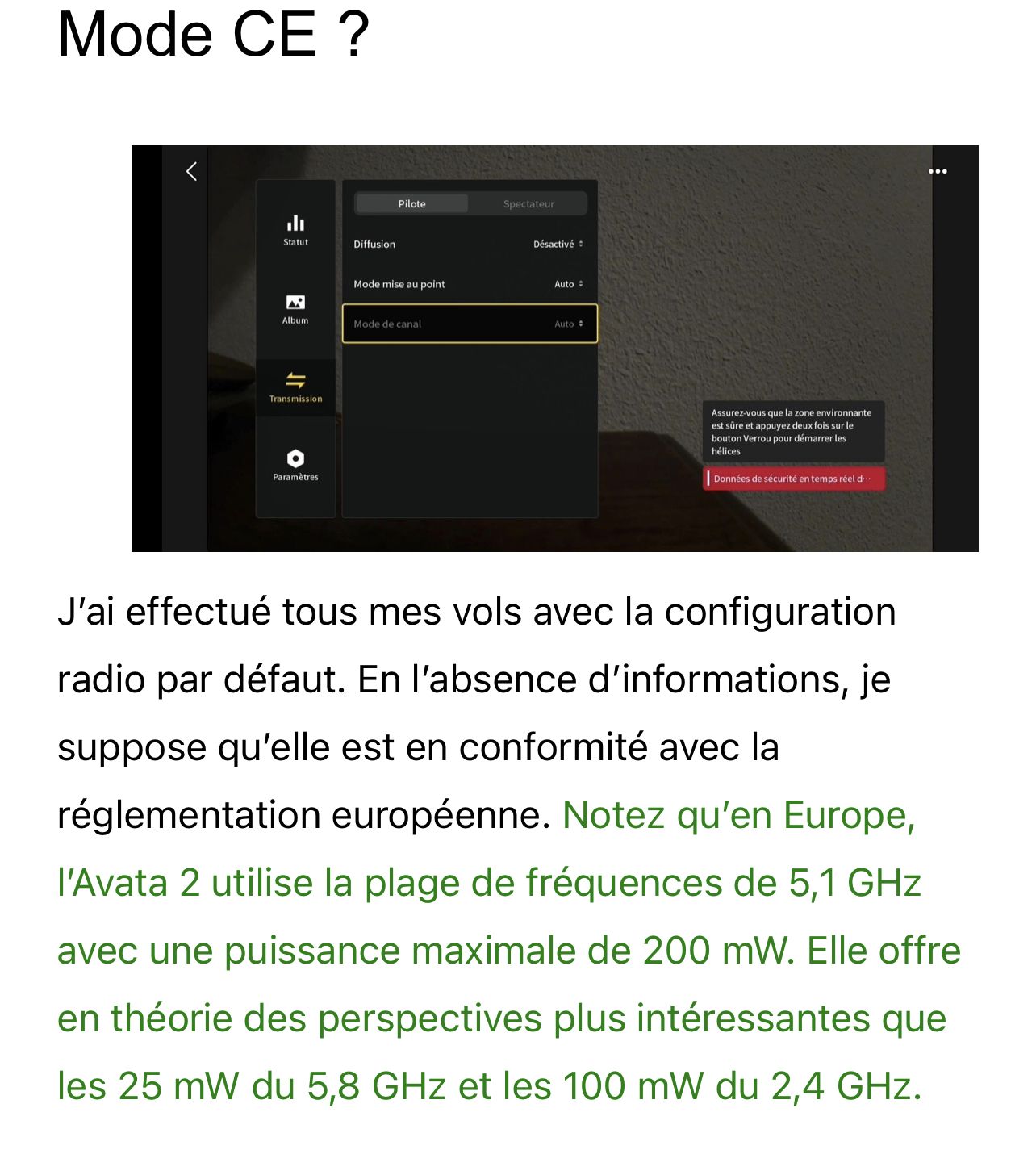

Cam.Traveler Posté(e) Avril 8 Signaler Posté(e) Avril 8 Salut de mémoire (a vérifier) le combo Avata 2 + dji goggles 3 + rc3 tu peux désactiver le 2.4ghz et rester en 5.1 et/ou 5.8 voir test Helicomicro : mais il te faut aligner les planètes. L’un marche pas sans l’autre. A voir si le prix de ta prestation vaut la peine de tout changer. Sinon je ne connais aucun autre protocole de radio au dessus de 5ghz.
