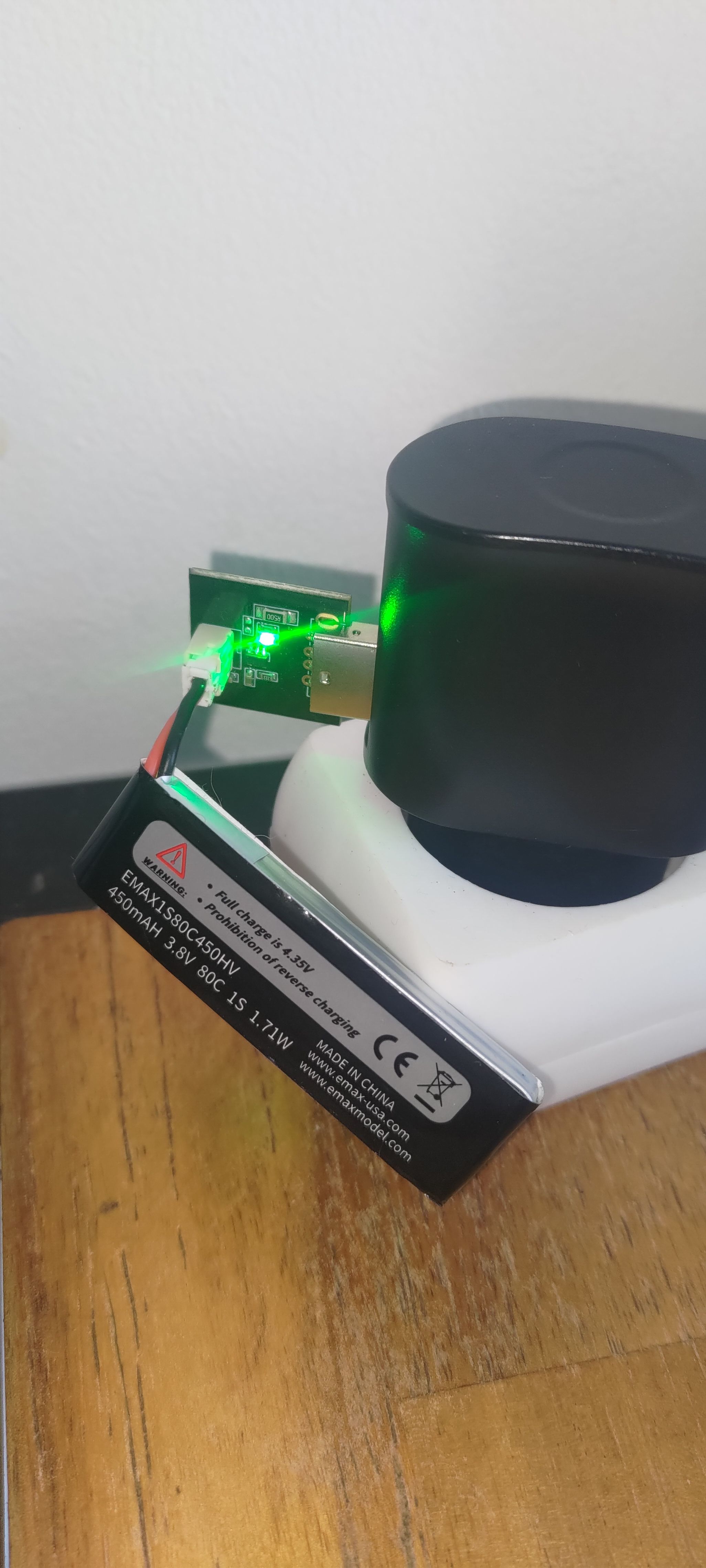

manukatche Posté(e) Avril 11 Auteur Signaler Posté(e) Avril 11 J'ai reçu le pack FPV ce matin, voici une photo du chargeur fourni: Pour un produit destiné aux enfants, je ne le trouve pas trÚs children-friendly... 1
Cam.Traveler PostĂ©(e) Avril 11 Signaler PostĂ©(e) Avril 11 Il nâest pas utile en effet de changer de connecteur. En revanche le chargeur fournit me fait peurâŠ. il serait judicieux dâen prendre un vrai pour avoir la main sur les sĂ©curitĂ© des charge ! 1
