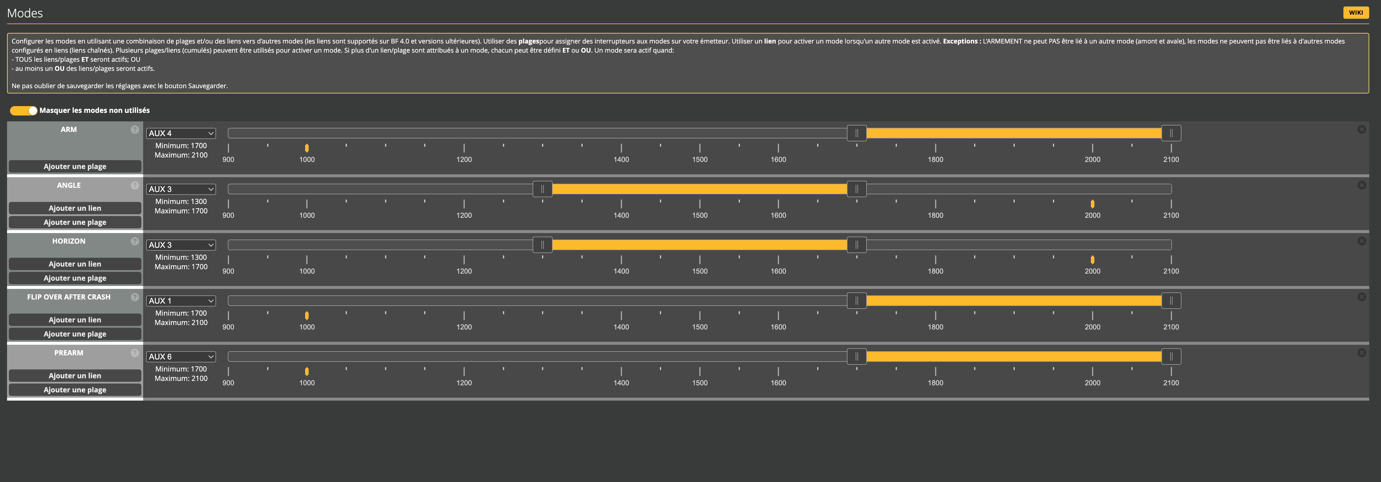

spid99 Posté(e) Avril 10 Signaler Posté(e) Avril 10 (modifié) Peux tu envoyer un imp-écran de l'onglet mode ? Vérifie la nappe reliant la FC aux ESC Modifié (le) Avril 10 par spid99
