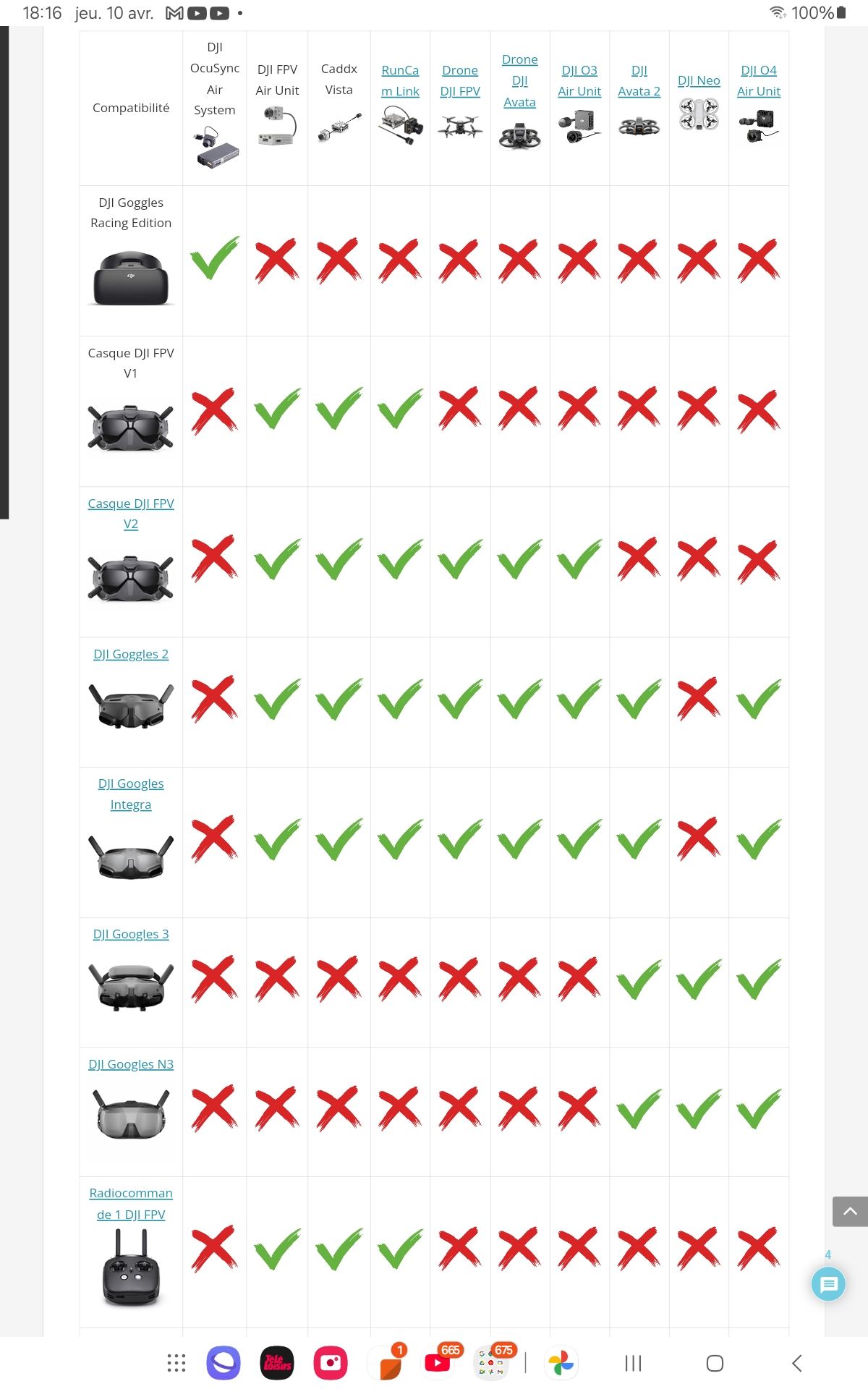

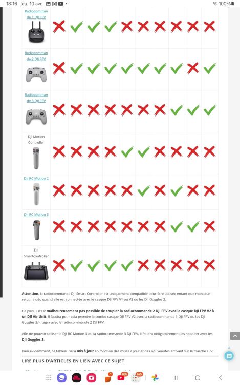

Voici le table1u de la compatibiter des produits DJi:
Car ces un peut copl avec Dji...lol
