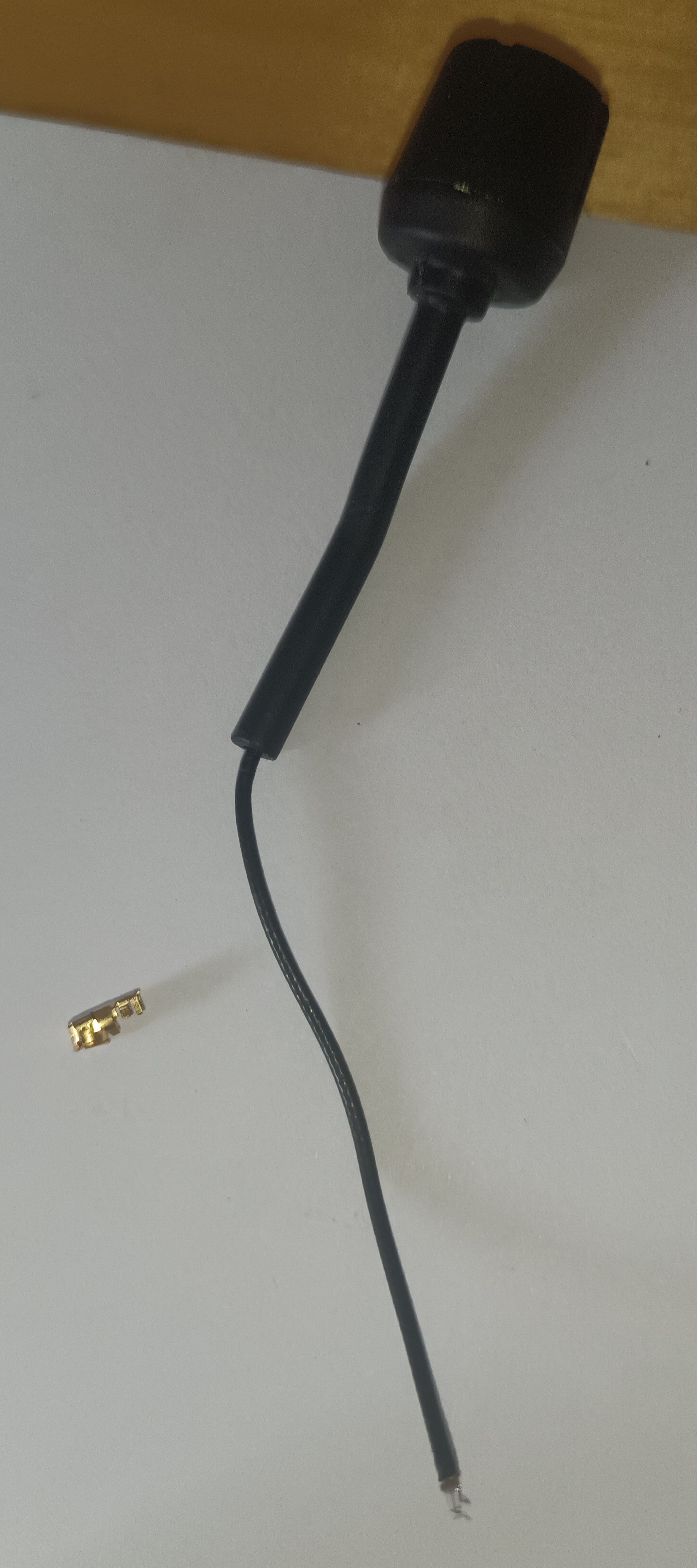

Quand tu crois que DJI t'a fourni 2 connecteurs de rechange pour tes antennes et que tu t’aperçoit que ce sont celles de tes antennes en fait😡
Les connecteurs étaient dans le sac avec les antennes
Réparable ?
Modifié (le) par Ptitloup
😡c'est pas marrant du tout.... 38 roros les 2 et je suis sûr que ce n'est pas de mon fait. c'est en voulant les brancher que je me suis rendu compte qu'en fait les connecteurs n'étaient pas des spares....
Bon ben pas réparation. En plus c'est la même chose que les antennes TV mais sur celle du DJI, l'âme c'est un fil multibruns donc je vais pas prendre le risque tu as raison.
  • Triste... 1
Le mieux c'est de racheté comme si les fils sont abimé ...

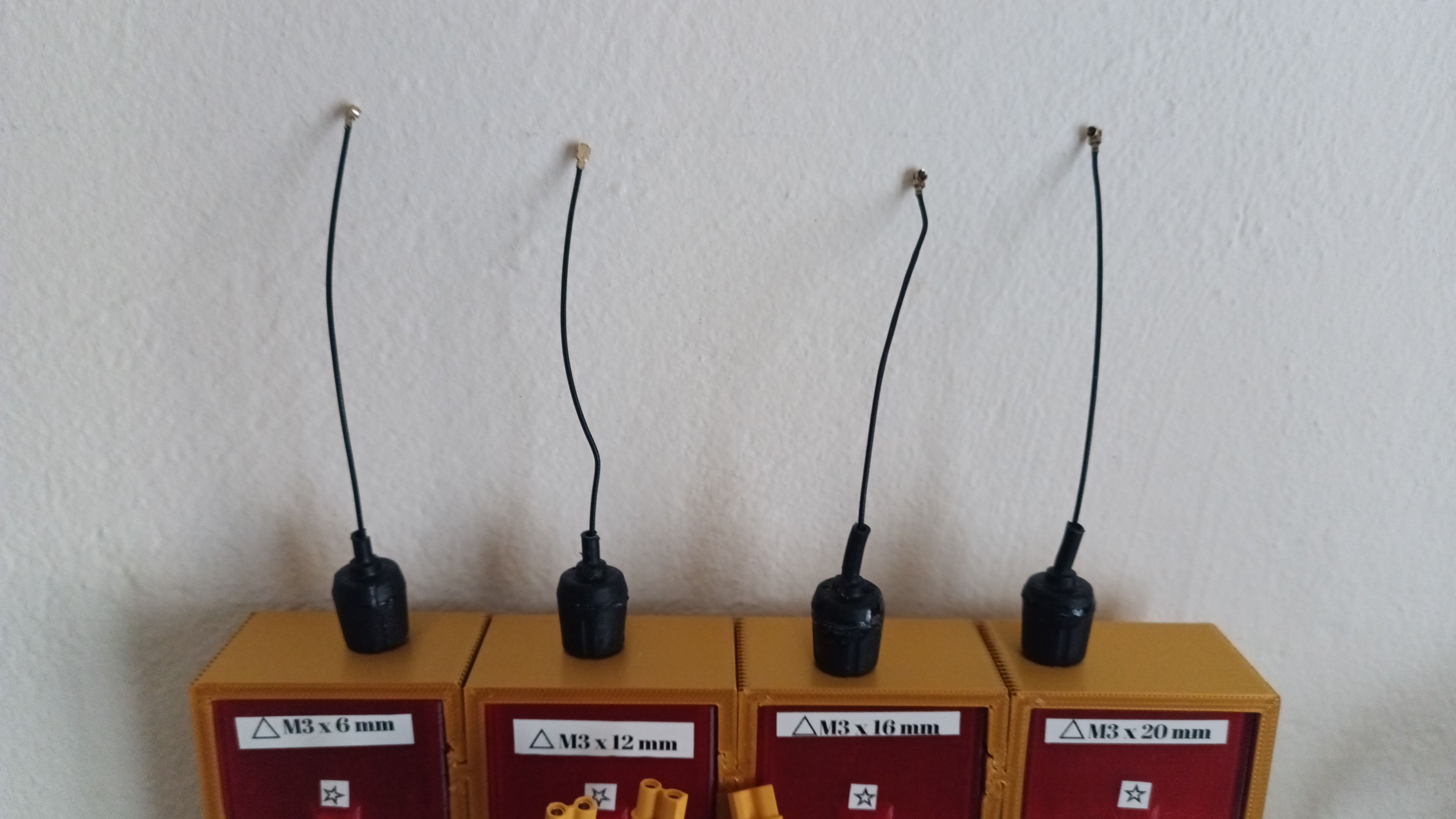

Je fais un petit retour sur ce sujet. Après quelque mois de transplantation de mon module, comme écrit dans un autre sujet, mon câble DJI coaxial est mort. Du coup comme j'avais du temps à tuer, je me suis penché sur mes antennes qui sont dans un état plutôt déplorable. J'ai beau être assez attentionné avec mes affaires, il n'en reste pas moins, qu'un DJI n'est pas fait pour être changé de place à tout bout de champs comme je l'ai fait. Du coup mes 4 antennes sont en souffrances.

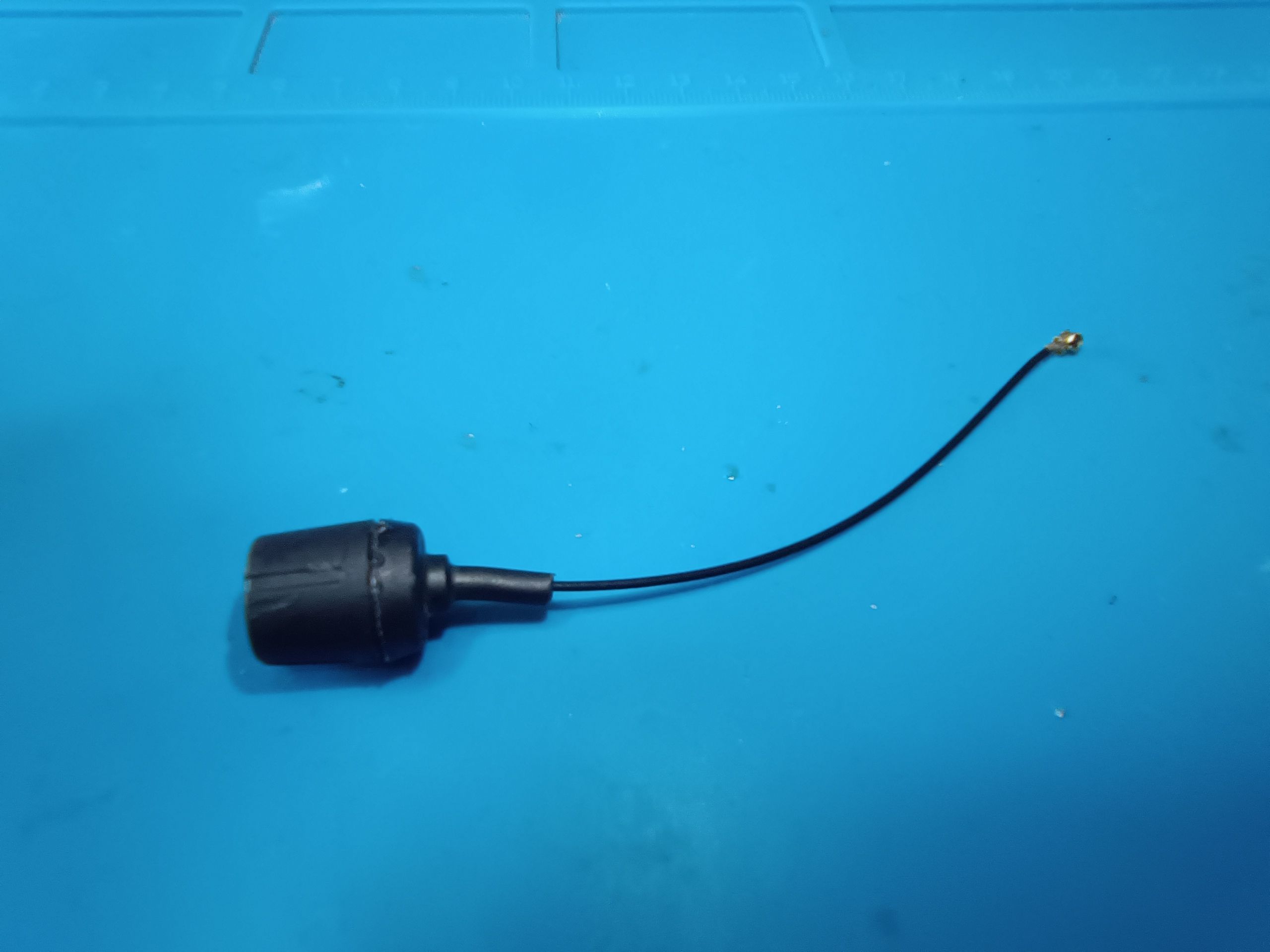

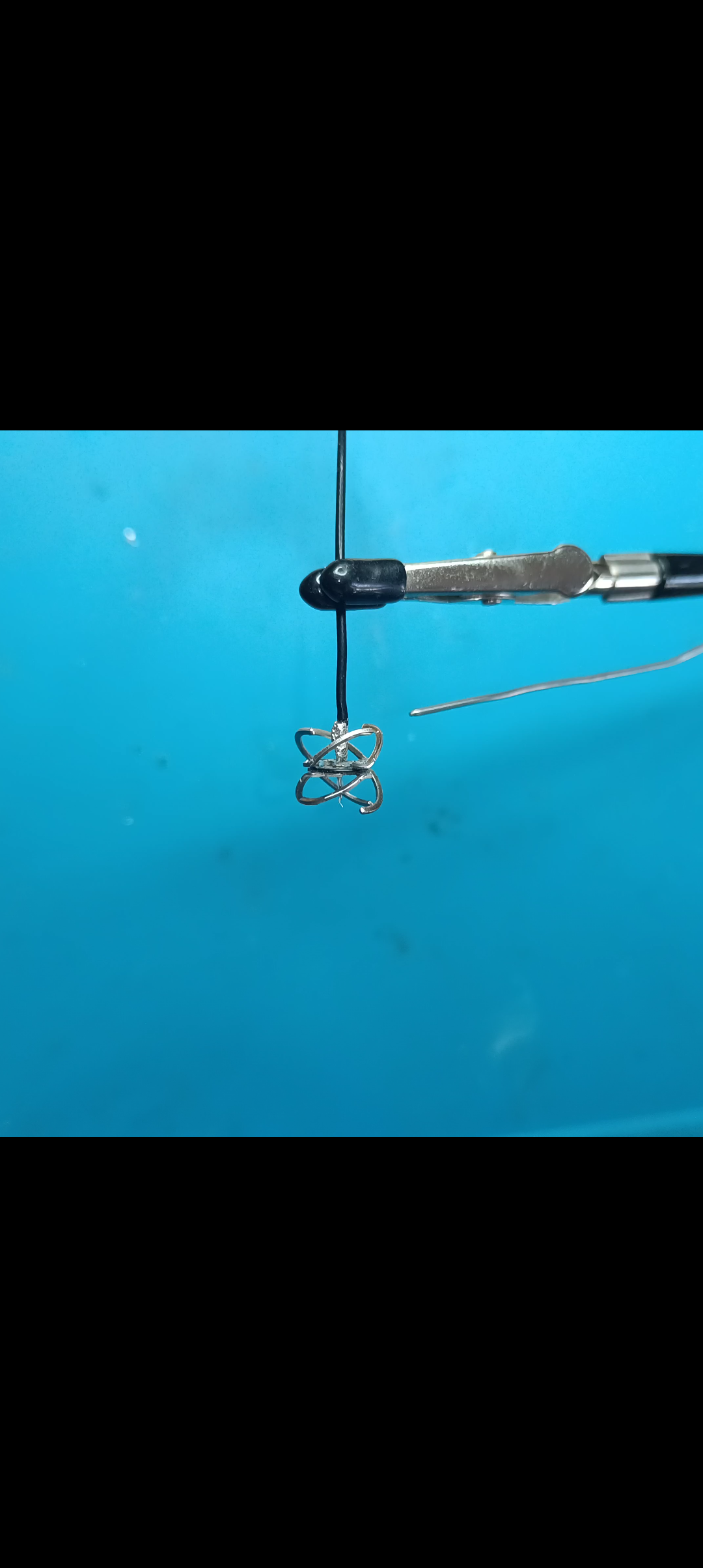

2 d’entre elles sont HS avec le câble coupé. J'ai donc démonter l'ensemble et la ma surprise. Deux râteaux en métal avec une entretoise isolante et un câble soudé dessus.
Et tout à fait par hasard, alors que je laissais lire YouTube les vidéos à la file, j'ai vu une vidéo avec la MÊME antenne sans le cabochon de protection en plastique noire estampillée DJI.  la vidéo à 10 ans, just to say....
J'ai regardé / analysé comment c'était foutu et j'ai réussi à changer les câbles de mes antennes. Alors il faut être méticuleux mais sincèrement, c'est d'une simplicité déconcertante.
J'ai vérifié les conductivités, aucun soucis.
