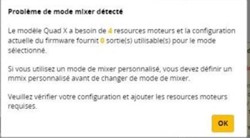

fjaffre Posté(e) Avril 13 Signaler Posté(e) Avril 13 Salut, j'ai monté un drone soccer pour le club et je rencontre un probleme suite a la mise à jour du firmware. J'ai donc monté toute l'electronique et tout fonctionnait tres bien avant que je flash le firmware. Le firmware dans la carte était le 4.4.3 quand je l'ai reçu. J'ai un bandeau de leds et un petit ecran oled. J'ai fait une sauvegarde des parametres avec la commande "dump". J'ai flashé en 4.5.2 et depuis je n'ai plus de moteurs ni recepteur. J'ai passé des heures a essayé de trouver le probleme en vain. Quand je lance ESC Configurator, il ne voit pas d' ESCs. Pouvez vous m'aider. Merci

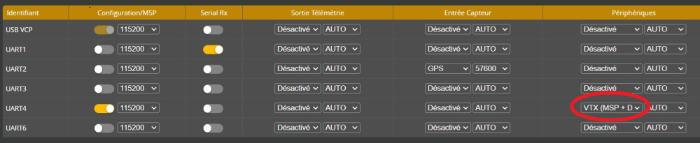

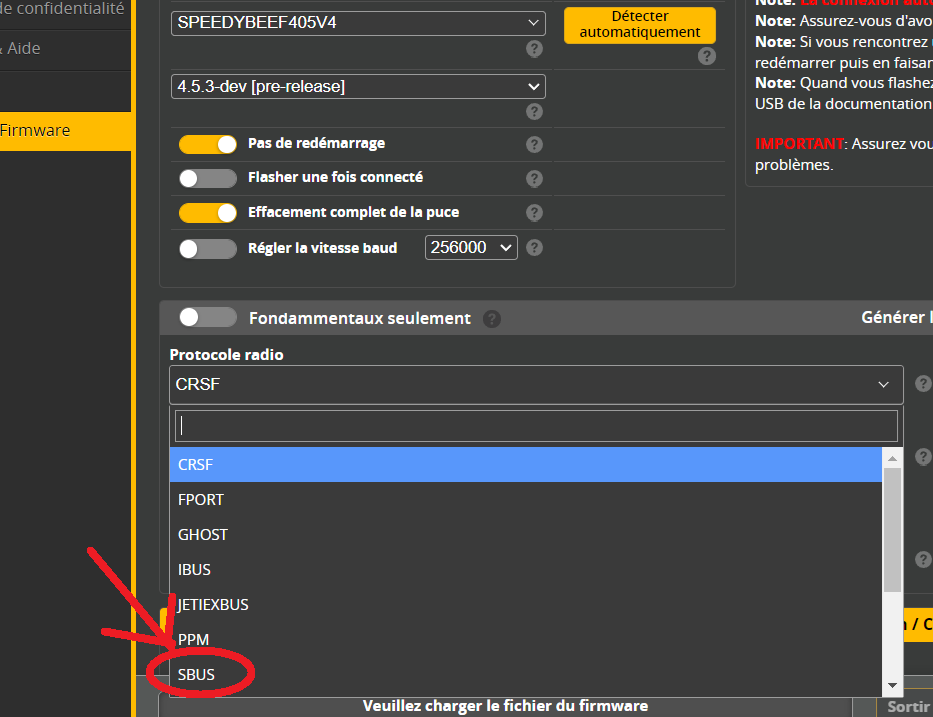

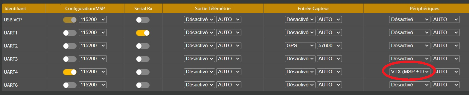

spid99 Posté(e) Avril 13 Signaler Posté(e) Avril 13 (modifié) Avant le flash, avais-tu bien mis SBUS en option ? Dans l'onglet "Ports" as-tu bien mis l'UART2 (le RX correspondant) en sérial RX ? Pour les moteurs et le configurateur, avais-tu mis une batterie ? (désolé je ne connais pas trop ton niveau ) Avant flash : Modifié (le) Avril 13 par spid99
fjaffre Posté(e) Avril 13 Auteur Signaler Posté(e) Avril 13 Y a pas de mal ! je débute et j'espere n'avoir rien cramer (rien n'a senti le cramé !) Pour les moteurs, j'ai mis une batterie. j'ai du inverser des sens de rotation et j'avais vu que sans batterie cela ne fonctionnait pas. Par contre, mettre sur SBUS avant le flash je comprends pas ? Quand je veux lire les parametres des ESCs j'ai : Tentative de lecture de 0 ESCs Pour flasher il faut pas une batterie ?
spid99 Posté(e) Avril 13 Signaler Posté(e) Avril 13 il y a 3 minutes, fjaffre a dit : Par contre, mettre sur SBUS avant le flash je comprends pas ? Regarde mon post précédent, j'ai ajouté .. Au passage pour ton UART4, c'est bien un DJI ? Pour avoir l'OSD et l'enregistrement automatique, ajoute ça : (ou applique le preset DJI) Par contre pour les moteurs, on y reviendra après, car je pige pas trop ..
fjaffre Posté(e) Avril 13 Auteur Signaler Posté(e) Avril 13 Merci, j'ai recuperé mon RX (pas vu le coup du SBUS avant flash) Reste mon probleme de moteurs !
spid99 Posté(e) Avril 13 Signaler Posté(e) Avril 13 Tu as reflashé ? Car à mon avis c'est le Dump qui a foutu la merde dans les ressources .. Au pire reflash et ne mets pas de dump, remet tout à la main en prenant appuis sur ton imprim écran de tes ports etc ...
fjaffre Posté(e) Avril 13 Auteur Signaler Posté(e) Avril 13 Un truc bizzard, quand je renvois les parametres dans CLI, j'ai mes led sur le bandeau qui s'allument et la fin, le save fonctionne pas. Dans bandeau led, vide ? Nos messages se sont croisés Quand on flash, il faut la batterie ou pas ?
spid99 Posté(e) Avril 13 Signaler Posté(e) Avril 13 il y a 2 minutes, fjaffre a dit : Quand on flash, il faut la batterie ou pas ? Non vaut mieux pas il y a 2 minutes, fjaffre a dit : quand je renvois les parametres dans CLI, j'ai mes led sur le bandeau qui s'allument et la fin, le save fonctionne pas Ouais le Dump a dû mélanger les adresses ressources .....
fjaffre Posté(e) Avril 13 Auteur Signaler Posté(e) Avril 13 Pour les moteurs s'etait le meme principe que le RX, il fallait mettre DHSHOT avant le flashage. En tout cas merci à toi, tu as été vraiment trop rapide et efficace !
spid99 Posté(e) Avril 13 Signaler Posté(e) Avril 13 il y a 6 minutes, fjaffre a dit : Pour les moteurs s'etait le meme principe que le RX, il fallait mettre DHSHOT avant le flashage. En tout cas merci à toi, tu as été vraiment trop rapide et efficace ! J'ai tellement l'habitude que je ne pense pas au Dshot que je fais systématiquement En tout cas, un conseil : Inutile de flasher une carte si tu n'en as pas d'utilité, un firmware qui fonctionne est suffisant, surtout quand on débute. Et si on flash : on imp-écrans avant les onglets, afin de tout remettre à la main. Et on évite de balancer un Dump qui ne correspondra pas forcément au changement de firmware. (un diff all à la limite, et encore ...) Super si tu as tout récup
