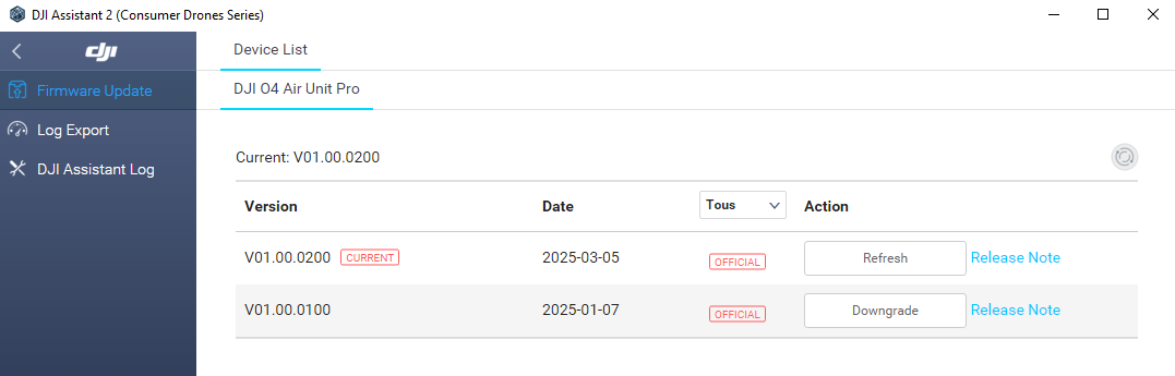

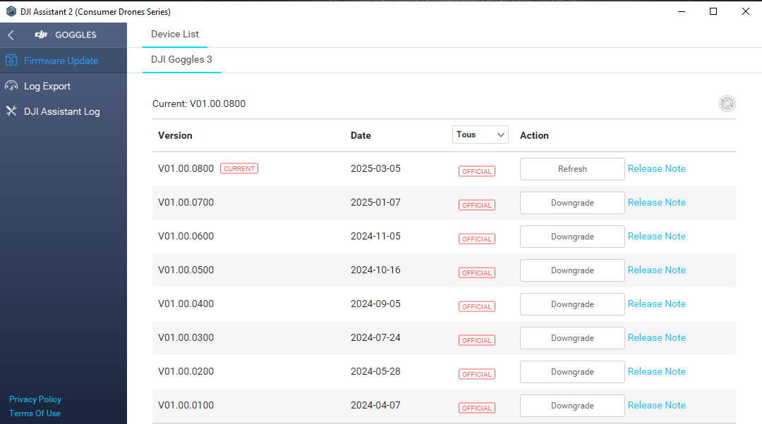

Ptitloup Posté(e) Avril 13 Auteur Signaler Posté(e) Avril 13 @Motard Geek Speedybee f4v4 DJI 4 air unit pro Goggles 3 J'ai downgrade les goggles pensant que c'était ça mais en fait en version plus ancienne, y a pas le O4 normal. Donc remis mis à jour . Les goggles cherchent bien le o4, le O4 clignote mais rien ne se passe. Connexion au O4 en cours mais rien au boût de 5 min.

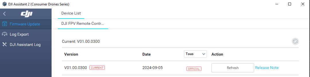

Ptitloup Posté(e) Avril 14 Auteur Signaler Posté(e) Avril 14 Les Goggles, le O4 et la FPV3 sont tous les 3 avec le dernier firmware J’appuie long sur goggles pour lancer le bind je mets une lipo sur le qwad j'appuie sur le bind du O4, dans les lunettes, OA PRO connexion en cours mais rien ne se passe. Le voyant rouge clignote sur le O4 sans devenir vert. Aucune réaction des goggles. qui reste en cours de connexion
