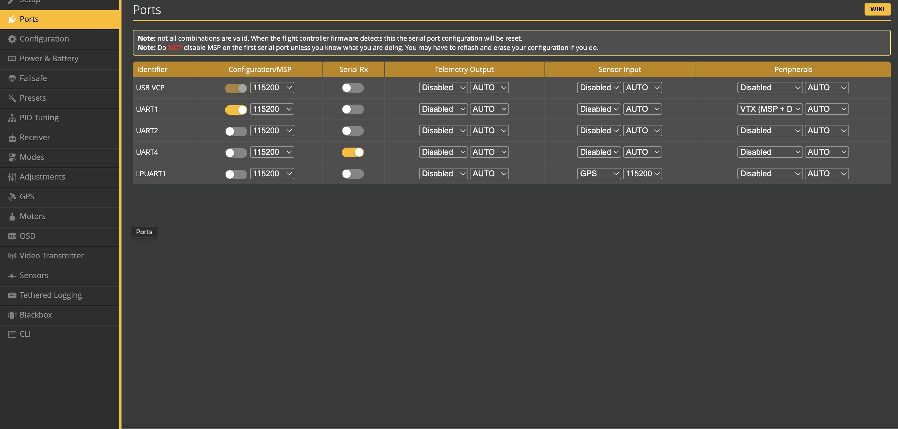

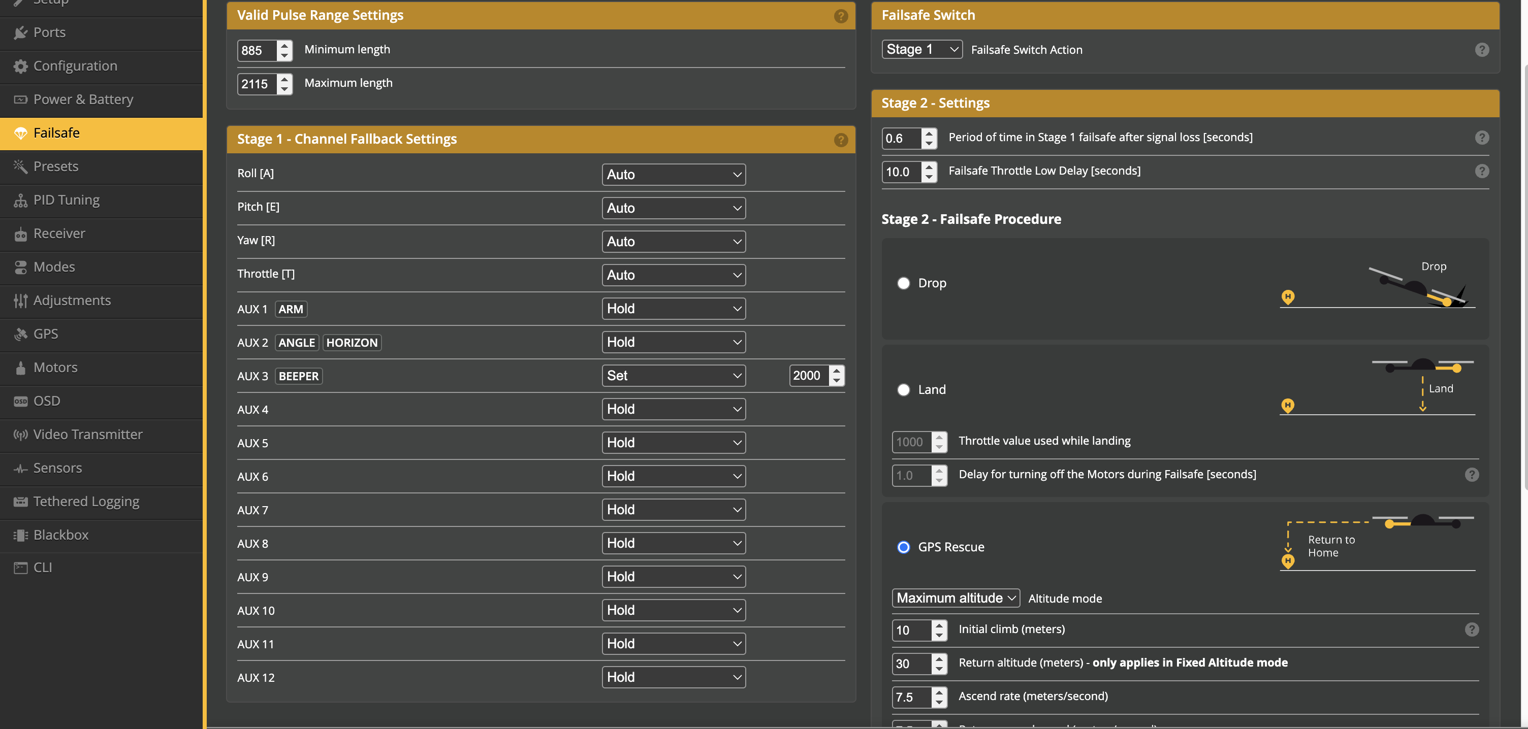

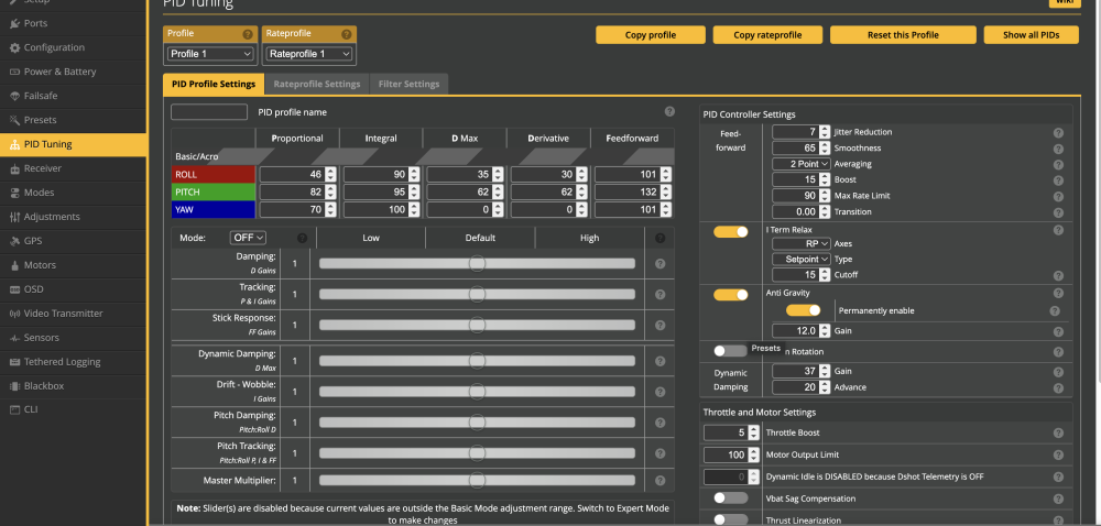

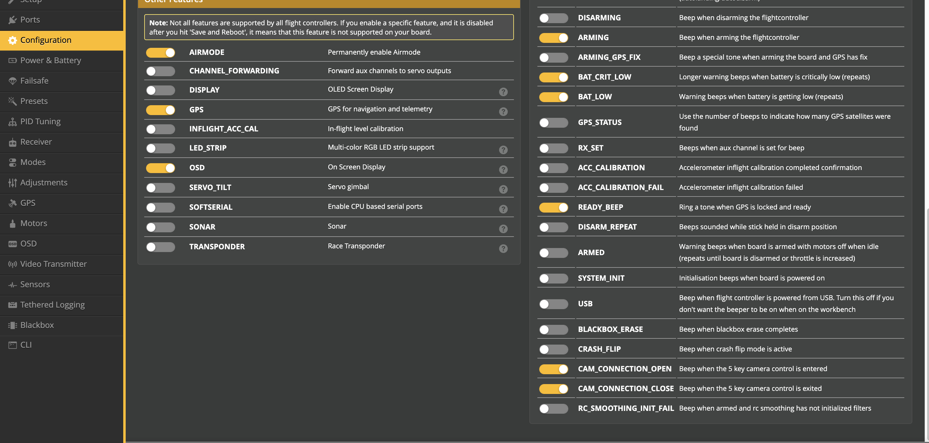

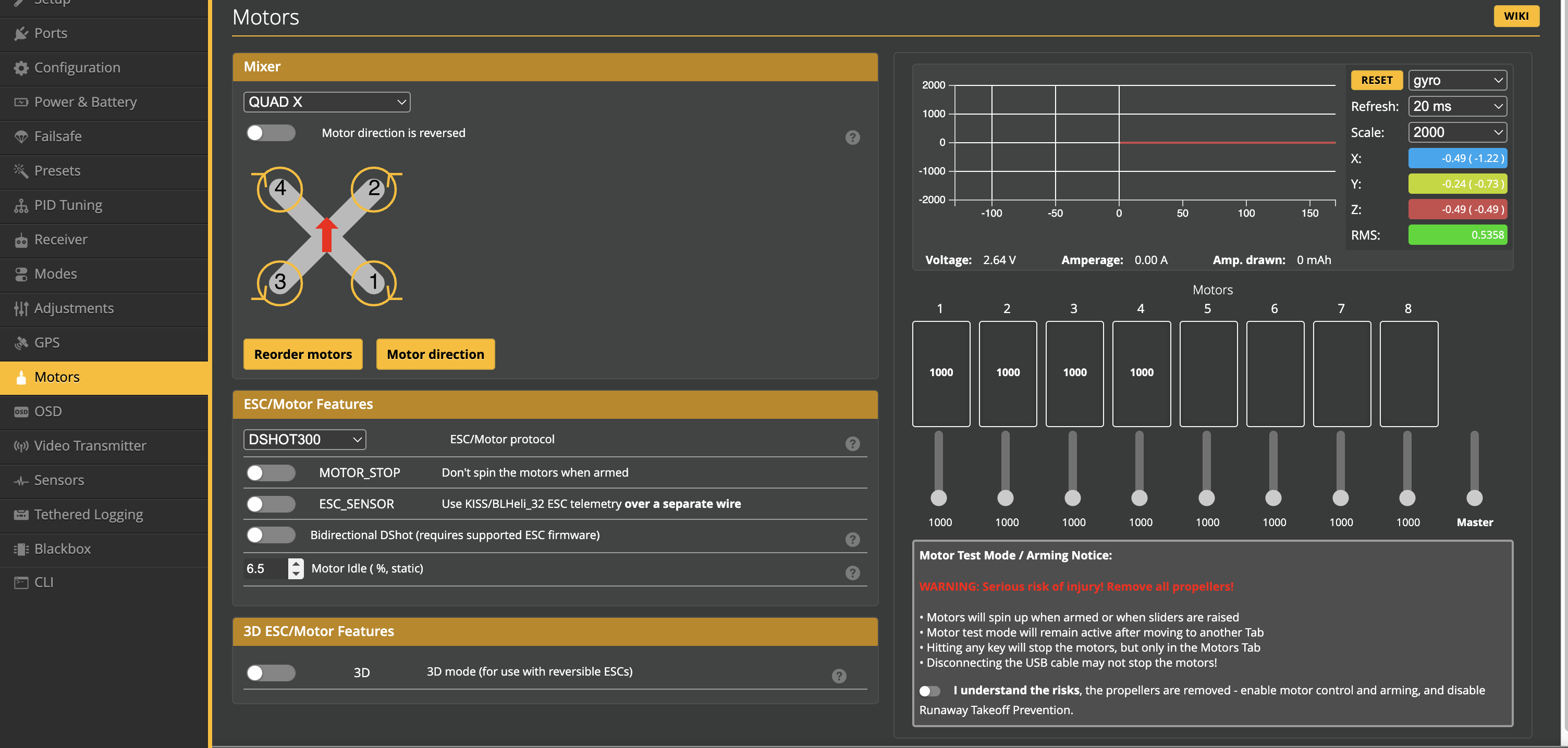

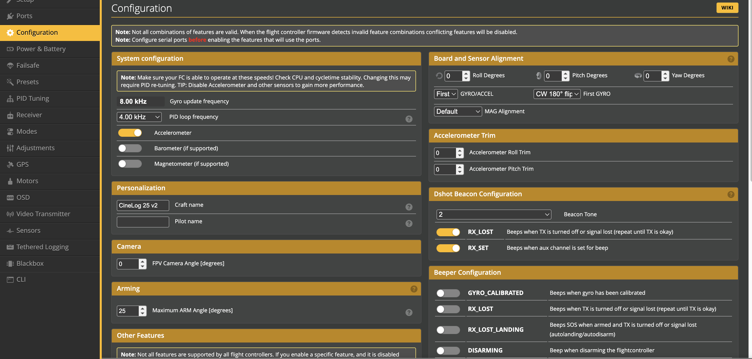

Je vous link des screens de mon betaflight.
Merci d'avance et à bientôt.
Il y a 10 heures, yanover a dit :
Si j'augmente encore les gaz, il part sur le côté et se retourne
Soit les sens des moteurs VS les hélices. Vérifie que le bord d'attaque des hélices correspond bien avec leur sens de rotation (le bord haut des hélices doit tendre vers le sens de rotation)
Faire des tests (sans hélices) dans l'onglet "Moteurs" en n'oubliant pas de cocher l'inversion si ils sont inversés :
Soit l'attribution de l'ordre des moteurs (mais si tu n'as pas flashé ça m'étonnerais que ce soit ça ^^)
