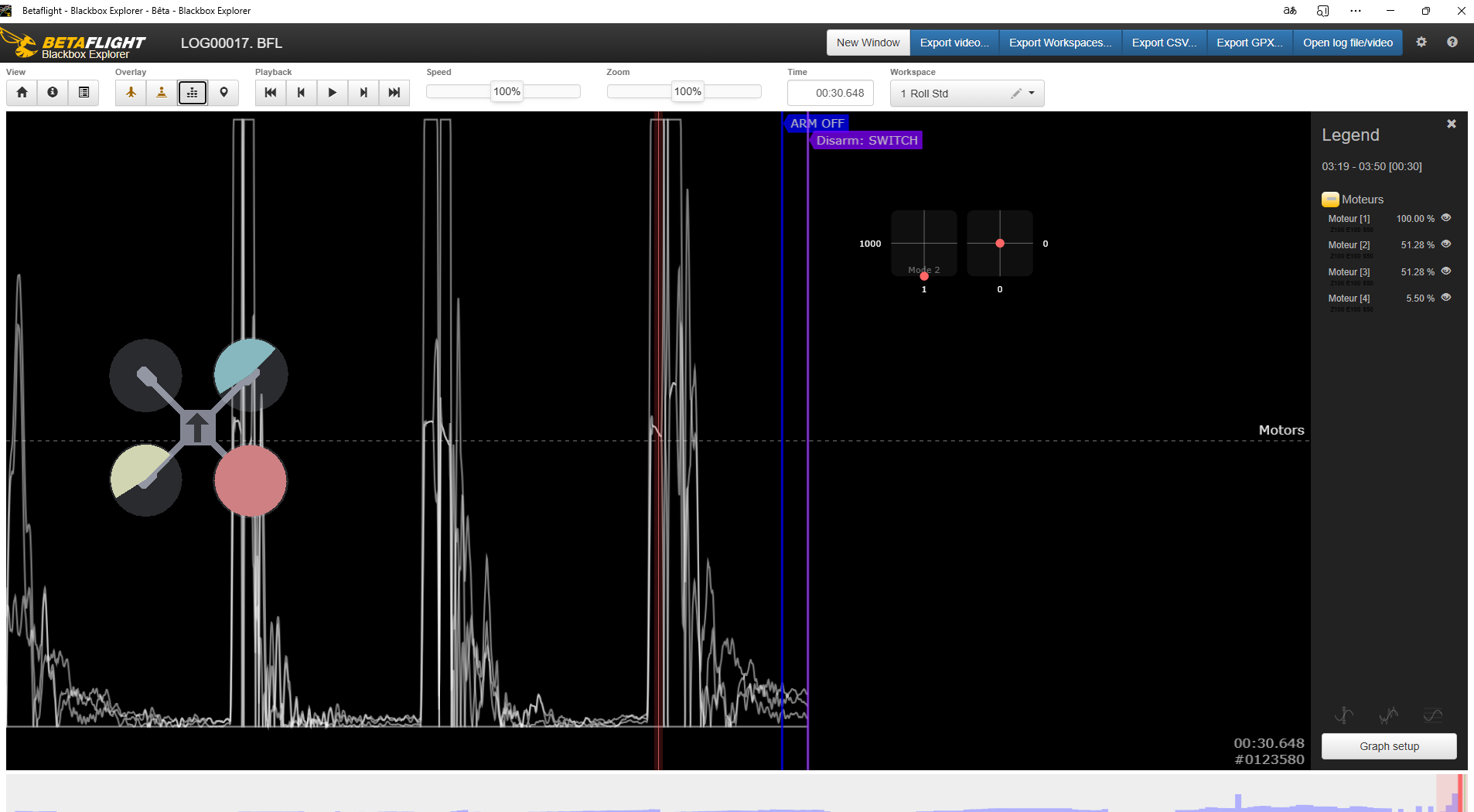

Ptitloup Posté(e) Avril 15 Signaler Posté(e) Avril 15 Je comprends pas encore grand chose mais tout ce que je vois c'est mon stick à 0 et mes moteurs qui s'emballent, d'où la chutte vertigineuse de mon beau camillon J'ai d'ailleur trouvé que la commande ARM a été longue à couper les moteurs (pas certain que j'ai pas essayé plusieurs fois d'ailleurs)

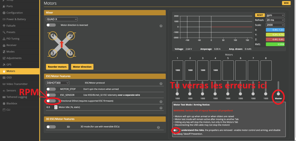

spid99 Posté(e) Avril 16 Signaler Posté(e) Avril 16 Peux tu vérifier si tu as activé le RPM, et si oui si tu as bien flashé tes esc en Bluejay ? Sous BF, dans l'onglet moteurs, sans hélices batterie connectée, fait un test en activant "maitre" et regarde si des erreurs sont signalés. Fait une impression d'écran de cet onglet .. Si pas d'erreurs va falloir regarder du coté des PID. Il y a 4 heures, Ptitloup a dit : mon stick à 0 et mes moteurs qui s'emballent En vol avec hélices donc ? Si c'est sans hélices c'est normal, le Air mode. 1
Ptitloup Posté(e) Avril 16 Auteur Signaler Posté(e) Avril 16 (modifié) Coucou @spid99, merci pour ta réponse et ton temps !! Alors juste pour info, ça m'a empêché de dormir, j'ai donc passé la nuit avec @Jerome, regardé les 4 vidéos ACD, je sui épuisé J'ai flashé les ESC (après l'incident) avec ESC configurator, j'ai fait ce que m'a donné Speedybee dans la notice. J'ai la boucles Gyro et PID à 8KHz, Dshot 600, les moteurs fonctionnent correctement en faisant "Direction moteur" ainsi que "motor test mode". Quand je mets le Dshot bi-directionnel, ça me met le PID à 4 KHz et le dshot 300. Par contre les moteurs ne fonctionnent pas correctement, je ne peux pas augmenter la vitesse, et au lieu du vitesse constante, ça donne un mini tour de moteur par intermittence (comme un trait d'union). Je pense d'après l'une des vidéos que j'ai vu (je pense, je ne suis pas sûr) que c'est normal vu que c'est une stack F4. Alors je me suis rendu compte enfin je pense que le graphe que j'ai mis est un graphe d'un essai dans le bureau. car il ne ressemble pas du tout à une envolée incontrôlé de drone. Et bizarrement je n'ai pas d'enregistrement (je crois) de la BB au moment de l'incident, c'est bien dommage.... Par contre j'ai quand même toute la BB au niveau paramétrage Et justement les PID c'est ce que je "comprends" le moins Modifié (le) Avril 16 par Ptitloup

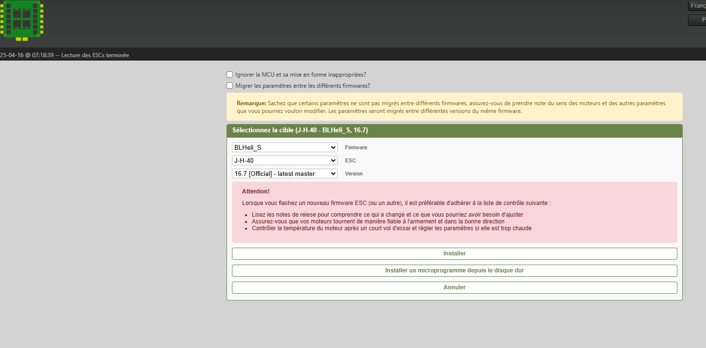

Ptitloup Posté(e) Avril 16 Auteur Signaler Posté(e) Avril 16 (modifié) en fait je suis pas familiarisé avec github et j'arrive pas à télécharger bluejay et en RPM les filtres sont mieux Speedybee m'a donné ça à mettre et je peux sélectionné ça Je pense que J-H-40 c'est mon 4x1 et que ça je ne peux pas le changer. ? Modifié (le) Avril 16 par Ptitloup
spid99 Posté(e) Avril 16 Signaler Posté(e) Avril 16 il y a 19 minutes, Ptitloup a dit : Je pense que J-H-40 c'est mon 4x1 et que ça je ne peux pas le changer. ? Ne touche à rien et flash avec ce que Bluejay te propose par défaut. 1

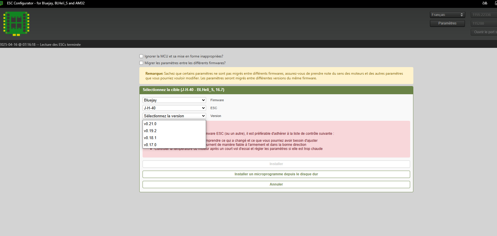

Ptitloup Posté(e) Avril 16 Auteur Signaler Posté(e) Avril 16 il y a 4 minutes, spid99 a dit : Ne touche à rien et flash avec ce que Bluejay te propose par défaut. Chef oui chef Fréquence pwm ? 24 48 ou 96 ? il me laisse j-H-40 mais me donne le choix de la version, donc j'imagine que je prend la première mais pour valider il faut que j'indique les PWM Bon j'ai flashé en 48, Le Dshot bi-directionnel focntionne, par contre la boucle PID est passé en 4KHzz et Dshot 300 et j'ai maintenant le filtre RPM qui est là
spid99 Posté(e) Avril 16 Signaler Posté(e) Avril 16 il y a 24 minutes, Ptitloup a dit : Bon j'ai flashé en 48 Tu devrais passer en 96, sinon la vidéo déconne souvent quand on la traite avec Gyroflow. 1

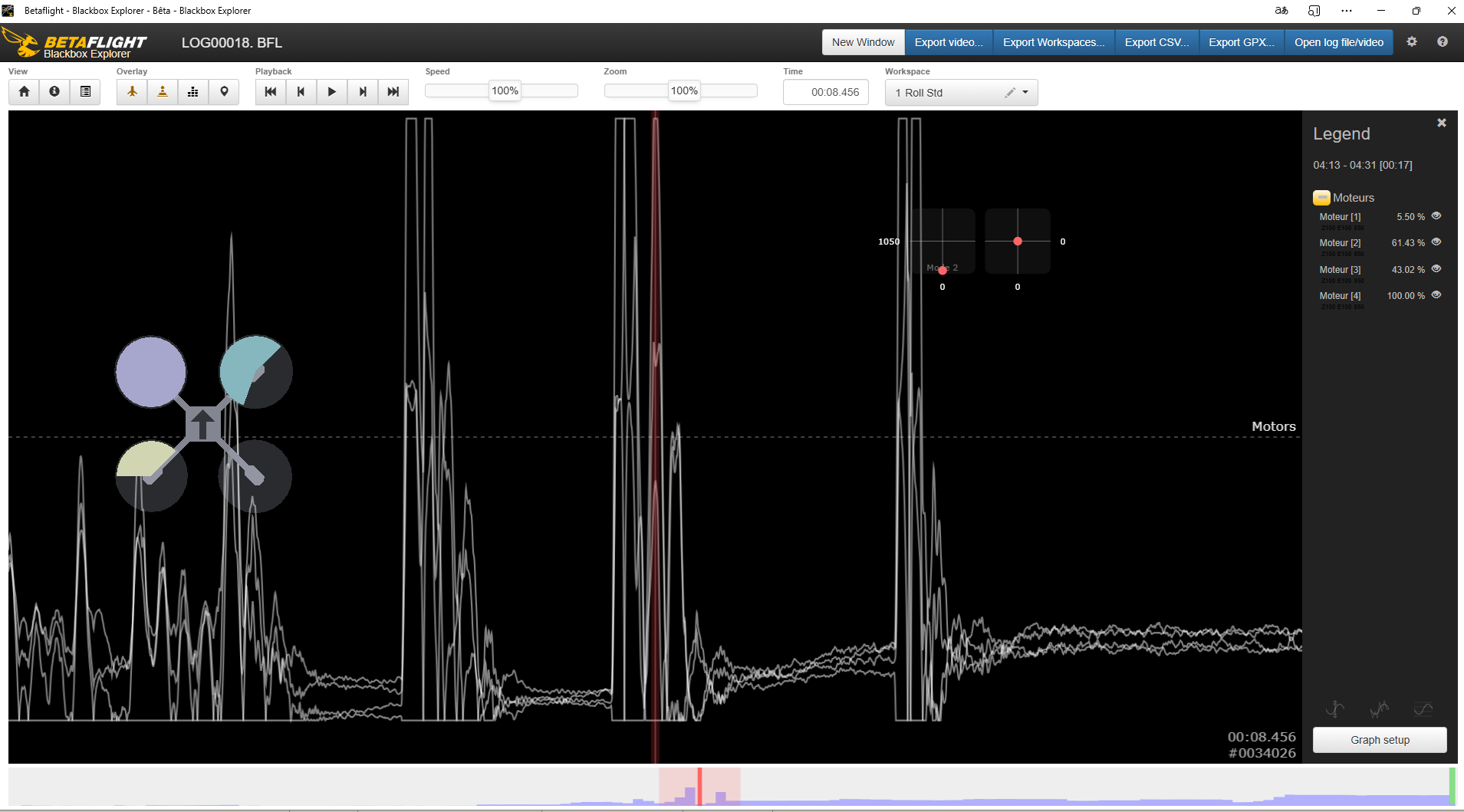

Ptitloup Posté(e) Avril 17 Auteur Signaler Posté(e) Avril 17 Le 16/04/2025 at 07:08, Ptitloup a dit : Cloche du moteur intact, non voilée, roulement inférieur ok, roulement supérieur HS. Donc à part le bruit un peu plus prononcé il devrait tourner rond pour le prochain essais du temps de recevoir les nouveaux roulements. Ou ça va faire merder le drone (gyro) ? Roulements changés, le moteur tourne comme une horloge (à l'oreille), je verrai sur Betaflight sur la première BB mais soulagé
