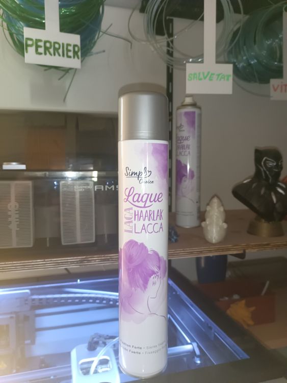

Ptitloup Posté(e) Avril 17 Signaler Posté(e) Avril 17 Rien à voir à première vu avec le monde FPV et pourtant quand il sagit d'imprimer vos pièces ça peut vous servir. Certains utilsent des stick de colle, moi j'aime pas, ça fait des patés et c'est on va le dire chiant à mettre. je lave à l'eau et liquide vaisselle ma plaque d'impression et je mets de la laque (comme beaucoup). Après pas mal d'essais, je me suis arrété sur une qui est vraiment top, facile à nettoyer, à passer qui ne fait pas de dépôt. Et... c'est un premier prix. La laque Carrefour Simply est vraiment top et super pas chère !! 1
Motard Geek Posté(e) Avril 18 Signaler Posté(e) Avril 18 Que ce soit sur le plateau lisse ou texturé de ma Bambu, j'ai jamais eu besoin de mettre de "colle" pour le TPU. Pour certains matériaux plus compliqués par contre je mets de la 3DLAC en stick (plus simple à appliquer proprement que le spray)
Nic0 Posté(e) Avril 18 Signaler Posté(e) Avril 18 + 1 Pour la 3DLAC, vraiment bien, super simple à nettoyer. Mais en général pour les TPU la température du plateau suffit à collé j'ai jamais eu de soucis. Au contraire j'en ch** pour les décollé 1
Ptitloup Posté(e) Avril 18 Auteur Signaler Posté(e) Avril 18 Oui j'ai vu que pour le TPU c'était pas forcément nécessaire mais encore une fois comme je suis pas très avisé sur TPU, j'en met comme avec mes autres filaments. Par contre j'en ai pas remis depuis au moins une 30aine d'impression. A 1,15 euros la bombe 400 ml j'en ai pour 3 ans à peu près et c'est pour ça que j'en fait part, ça vaut le coup que vous essayiez vu le prix de la 3D laque. J'ai de mémoire jamais raté d'impression (surtout avec la X1C forcément) à cause de l'accroche plateau avec cette laque, alors que la Elsève, très aléatoire. D'ailleurs la Elsève est horrible, impossible à nettoyer et au niveau de l'odeur ça reste, de plus il arrive assez souvent de faire des pâtés sur le plateau.
