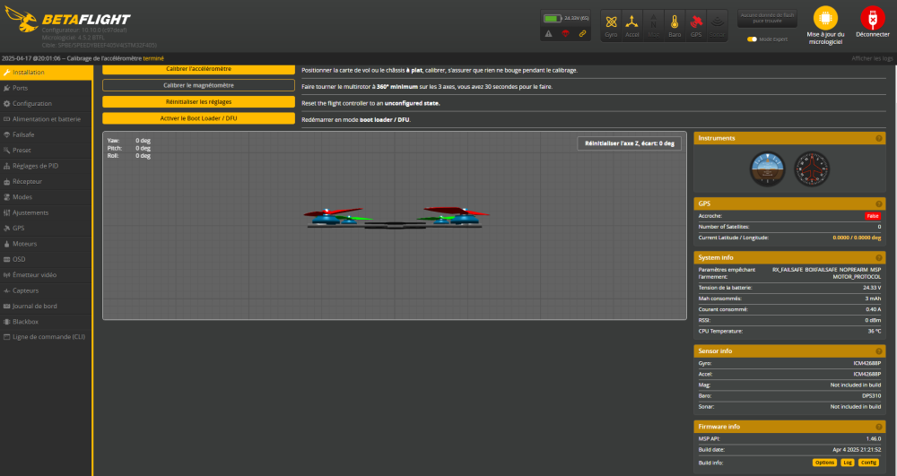

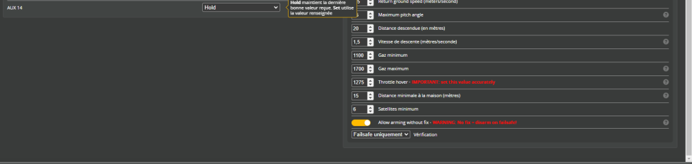

Tout est dit dans le titre, j'aimerai avoir votre expertise avant mon 1er vrai vol. Vu mon premier essai qui s'est terminé à 15 m de haut avec une chute ... une chute quoi.
J'avoue que je flip un peu du coup.
Après avoir regardé toutes les vidéos de Jérôme, affiné mes réglages, j'espère ne rien avoir oublié. Je n'ai pas trouvé si la blackbox s'enclenchait auto je suis pas fan de devoir la mettre moi même (un truc de plus à penser).
Je m'excuse à l'avance pour toute les photos, je les enlèverai s'il faut après mon essai et avoir reçu vos conseils.
Je tiens vraiment à vous remercier pour le temps que vous voudrez bien m'accorder afin que j'aborde ce premier vol sans stress excessif

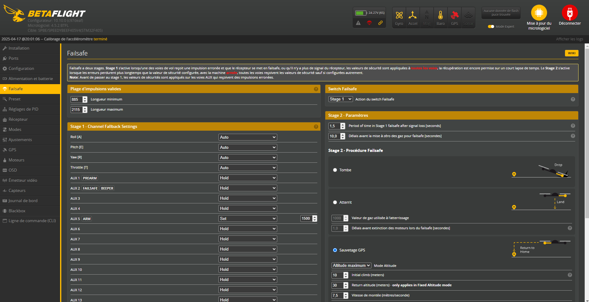

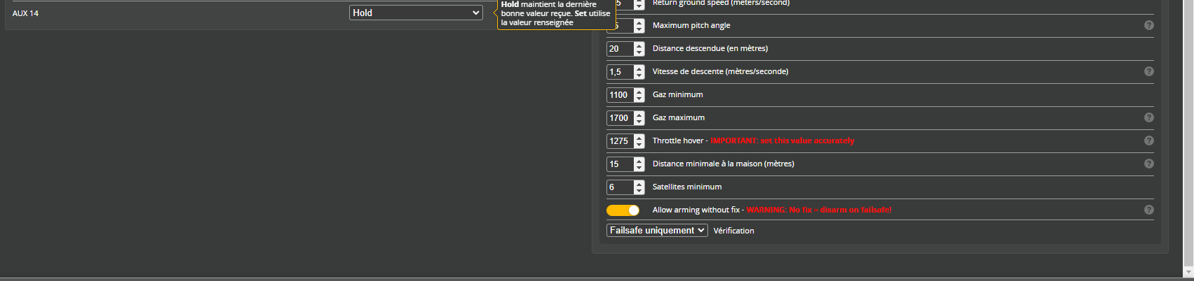

SAlut, t'es au courant que quand tu active "Allow Armig without fix" tu peux décoller sans avoir les 6 satellites, mais que du coup tu n'auras pas de "Retour Home" ni d'autres infos GPS ? Il te faut attendre d'avoir le minimum que tu as définis à 6 sat pour bénéficier de ça.

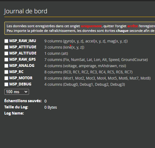

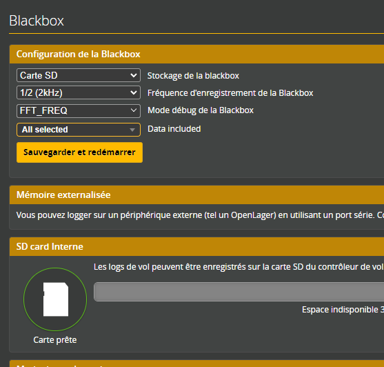

Par défaut l'enregistrement de la BB se lance automatiquement. Mais la mémoire (une carte SD il me semble sur ta carte) se remplie très rapidement. Le mieux est d'ajouter un inter pour pouvoir l'effacer si tu n'es pas satisfait de ton vol pour test et de recommencer un nouvel enregistrement.

Oui je me posais la question...du coup je l'ai décoché, et failsafe en dessous en uniquement c'est bon ?
Ok pour la BB, je vais voir à l'usage, ça va pas être ma priorité je pense 🙂

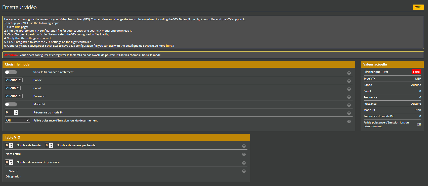

Je suis désolé d'abuser de ton temps mais j'ai un gros doute, et j'ai pas trouvé grand chose ni les connaissances appropriées

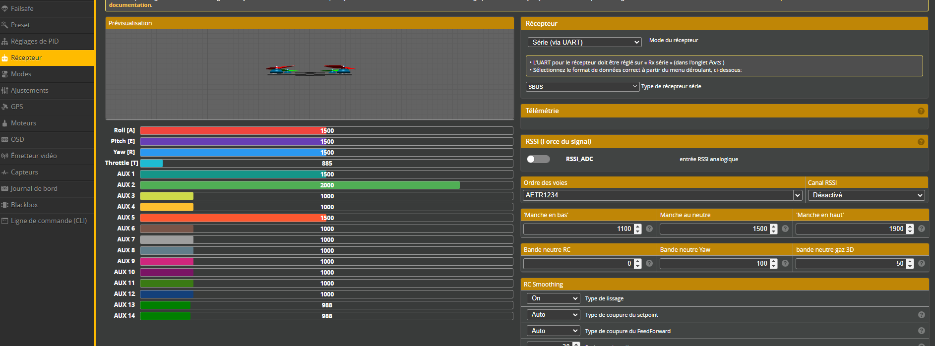

Dans l'onglet Émetteur vidéo, je touche rien ? Ça j'ai regardé à nouveau la Vidéo de Jérôme, pas compris
Je demande car comme dis dans un autre thread, j'ai trouvé que le temps de réponse entre le moment ou j'ai appuyé sur mon bouton pour desarm et l’arrêt effectif des moteurs était hyper long, je ne sais même pas si j'ai pas dû appuyé plusieurs fois, peut-être le stress...
Modifié (le) par Ptitloup
il y a 8 minutes, Ptitloup a dit :
En DJI cet onglet n'est pas utile.
Perso je le laisse, cela permet de tester si tout va bien pour un très court test en visuel. L'essentiel étant de savoir qu'il faudra que tu attende les 6 sat ensuite pour un vrais vol.

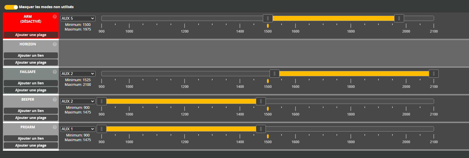

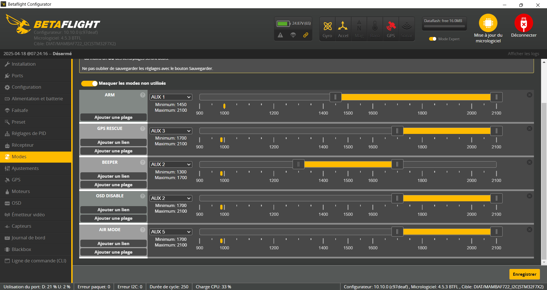

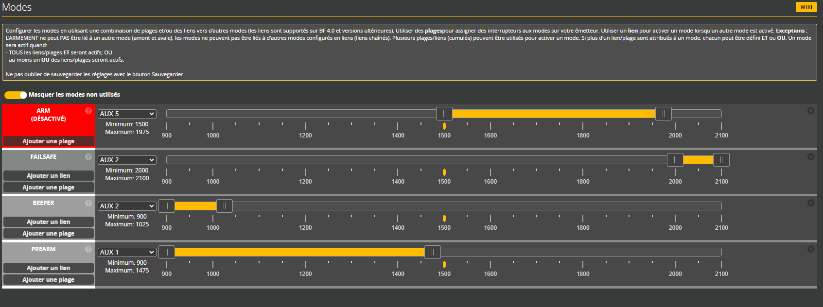

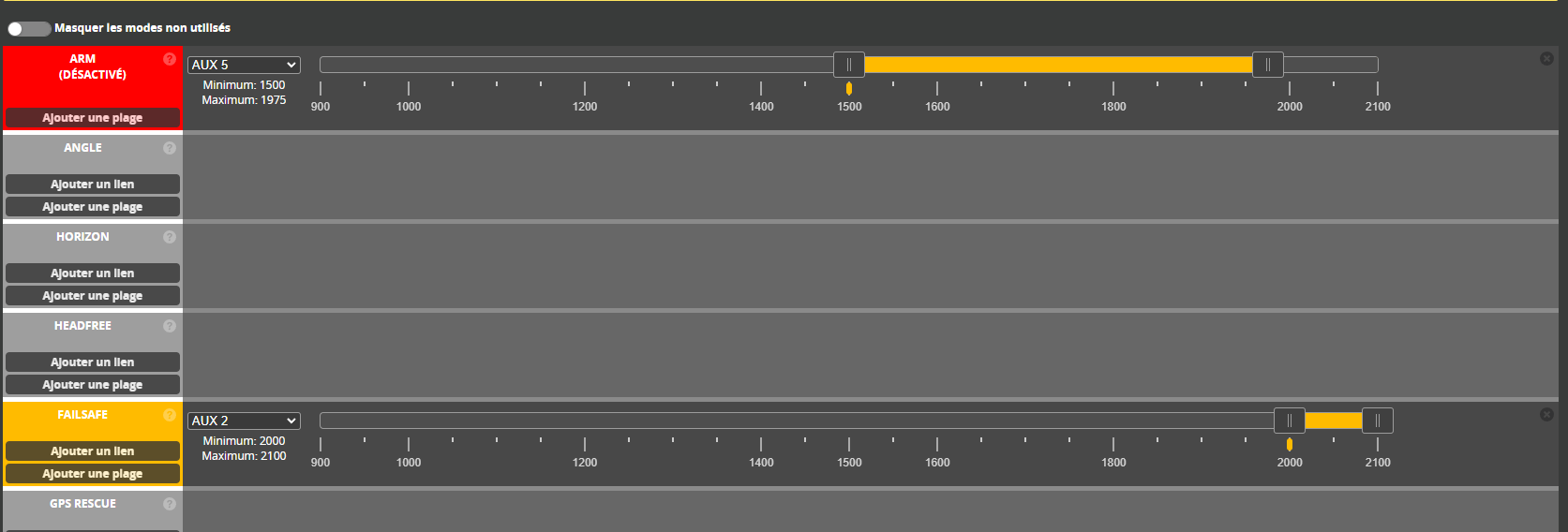

Peux tu cocher "Masquer les modes inutiles" dans "mode" afin que je vois ce que tu as mis en ensemble.
Franchement j'ai du mal avec ça, alors tout fonctionne mais c'est pas intuitif pour moi, enfin dans mon cerveau je veux dire
En plus en prenant une FPV3 je me suis tiré une balle dans le pied, très peu de solution d'inter

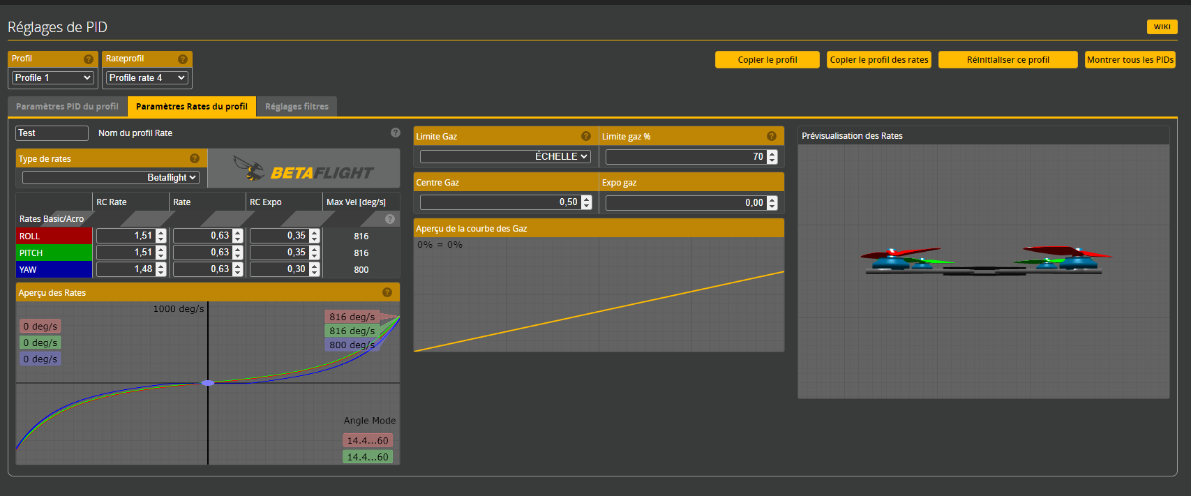

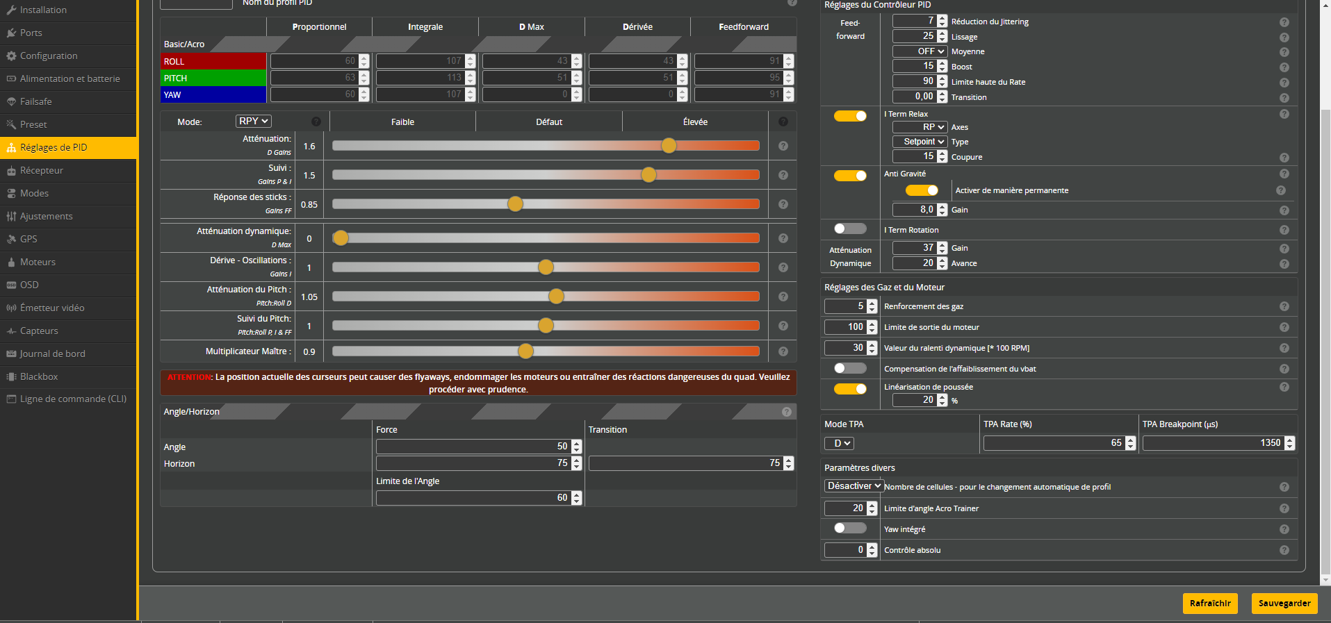

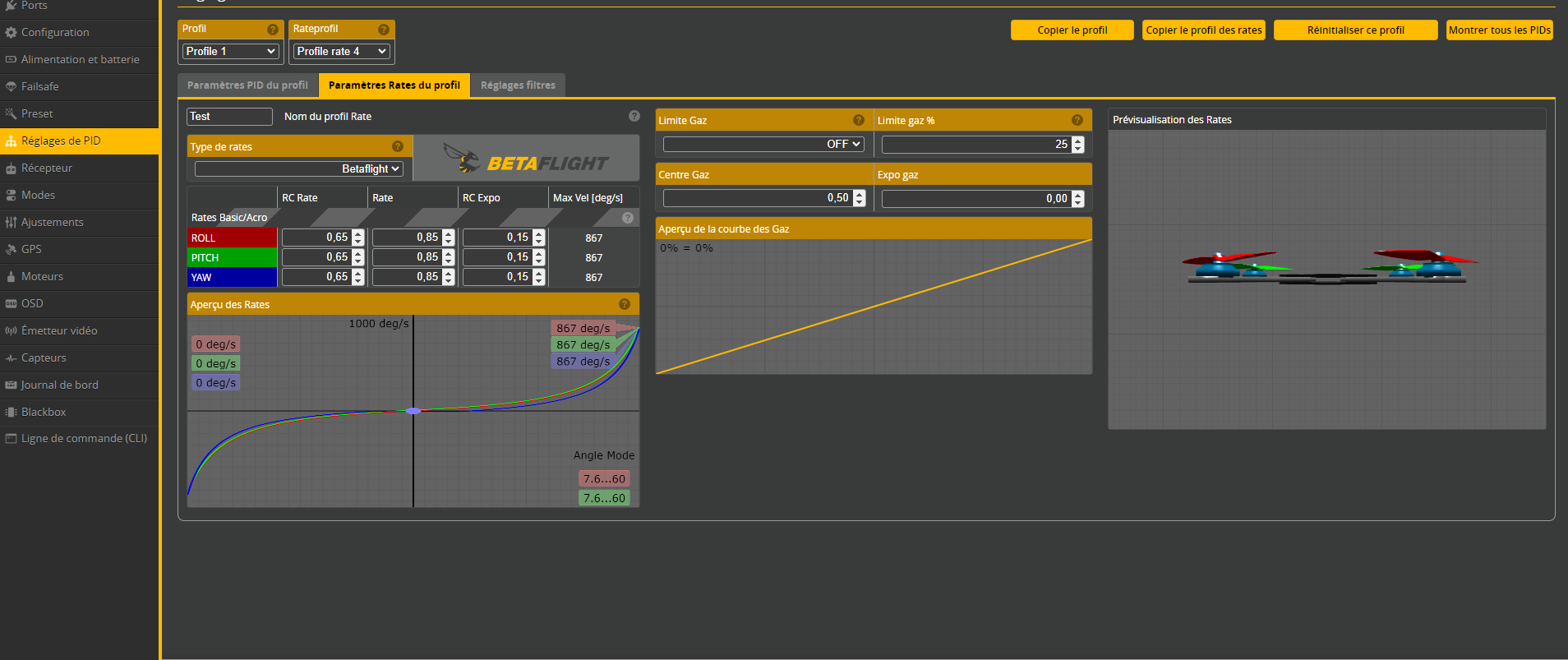

J'ai aussi adouci mes rates et surtout mis une limite throttle stop panique

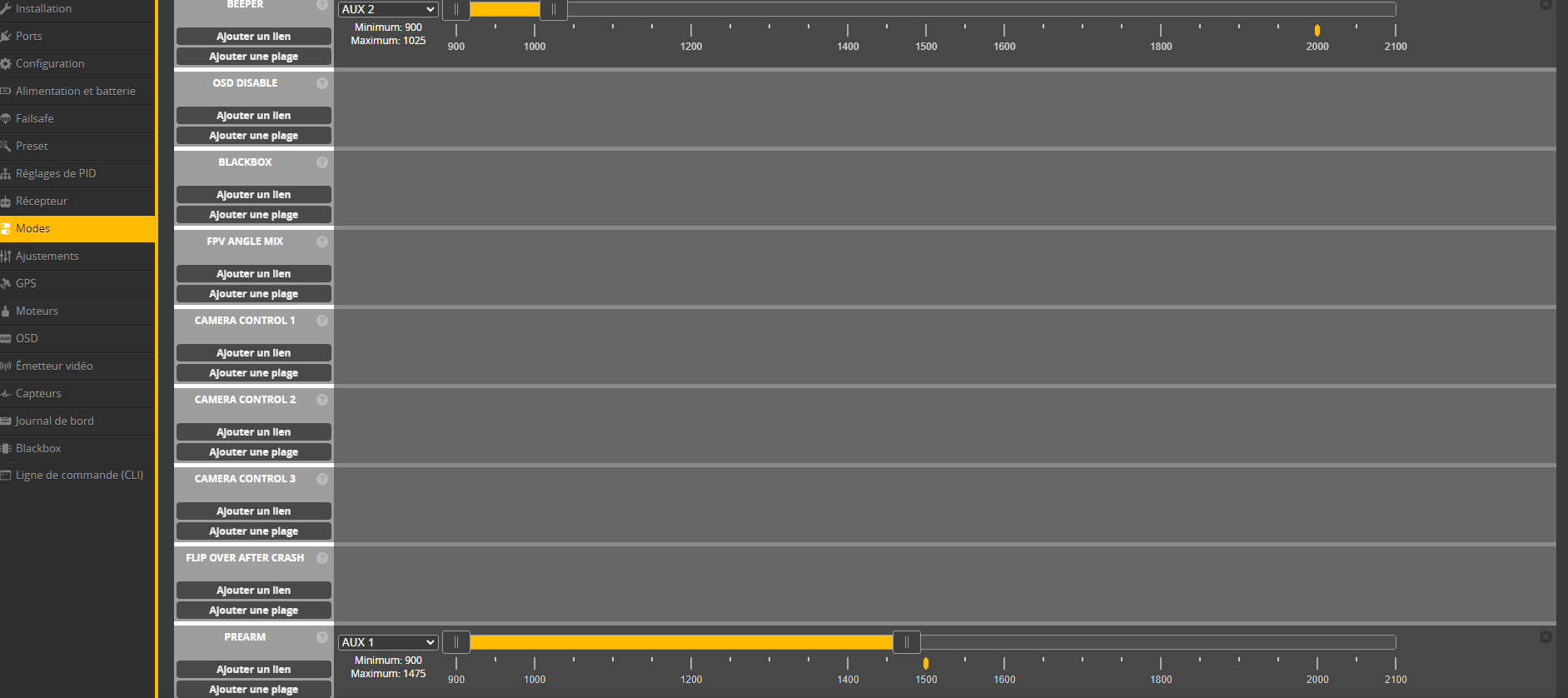

Tes sliders sont trop courts je trouve et pourquoi "Beeper" et "Prearm" sont devant ? Le mieux est de tous les mettre dans le même ordre. Je te donne un exemple, c'est mes modes :
@spid99Il y a un truc qui me gêne avec ce drone, et c'est un peu ce qui me fait flipper
J'ai fait des test sans hélice (je précise) sur mon bureau avec l'activation du failsafe et désactivation. A certain moment, les moteurs s'emballent (ce qui est normal sans hélice) sauf que quand je dés-enclenche le failsafe, et que j'appuie sur desarm, ça ne fait rien et je suis obligé de débrancher la lipo
alors que quand les moteurs ne se sont pas encore emballés, tout se passe bien, le desarm fonctionne
il y a 13 minutes, spid99 a dit :
Je comprends pas...
Comme ça la longueur ?
Et l'ordre, je ne vois pas non plus 🙂
il y a 27 minutes, Ptitloup a dit :
Possible que la liaison ne soit pas rétablie.
Je comprends pas...
La longueur de ta plage active (celle en jaune) Il faut tester avec la radio et parfois une batterie connectée.
il y a 29 minutes, Ptitloup a dit :
L'ordre de tes interrupteurs, tu les déclenche soit vers le haut, soit vers le bas, dans ton cas tu as mis les deux à priori, ce qui peut t'embrouiller ..
Regardes comment sont organisés mes modes. 😉
Ok, je te remercie vraiment beaucoup pour tes conseils !!
Pour les inters, ça va, je ne me mélange pas mais j'y réfléchierai mais pour le moment, ça fonctionne bien.
J'ai alongé les bande jaunes, j'ai vérifié, ça fonctionne.
Juste une dernière chose, quand j'enclenche le failsafe, il affiche RXloss, normal ?
il y a 15 minutes, Ptitloup a dit :
Ben oui c'est normal 😂
