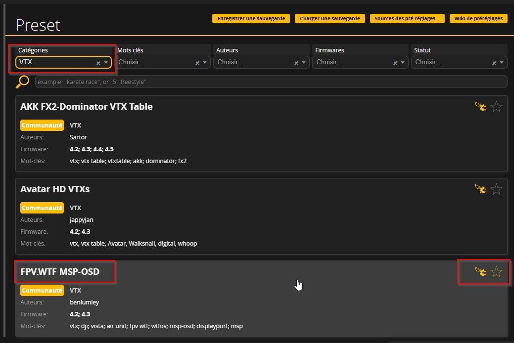

Attafr Posté(e) Avril 19 Auteur Signaler Posté(e) Avril 19 il y a une heure, nochamo a dit : laisse par defaut tout ce qui concerne l’osd au moment du flash Et après j’applique quel preset ? Celui ci ? Il me demande pas le RXMSP ?
nochamo Posté(e) Avril 19 Signaler Posté(e) Avril 19 (modifié) moi je prend celui de wtfos.... tu lui donne le msp, et il te fais la commande Modifié (le) Avril 19 par nochamo
Attafr Posté(e) Avril 19 Auteur Signaler Posté(e) Avril 19 (modifié) il y a 13 minutes, nochamo a dit : moi je prend celui de wtfos.. oui, j'ai vu plusieurs fois, mais je n'ai trouvé que ce que je t'ai affiché dans la photo ??? on trouve ou les preset, à part dans l'onglet Preset de betaflight ??? EDIT.... j'ai pas de carte SD dans le Air Unit ! cela peut-t-il avoir une incidence ? Modifié (le) Avril 19 par Attafr
nochamo Posté(e) Avril 19 Signaler Posté(e) Avril 19 ptet coche vtx plutot qu'osd dans les selections de preset
Attafr Posté(e) Avril 19 Auteur Signaler Posté(e) Avril 19 il y a 7 minutes, nochamo a dit : ptet coche vtx plutot qu'osd dans les selections de preset j'ai trouvé ca....https://betaflight.com/docs/wiki/configurator/firmware-flasher-tab et tu as de nouveau fais une réponse de normand ou je trouve le preset wtfos ?

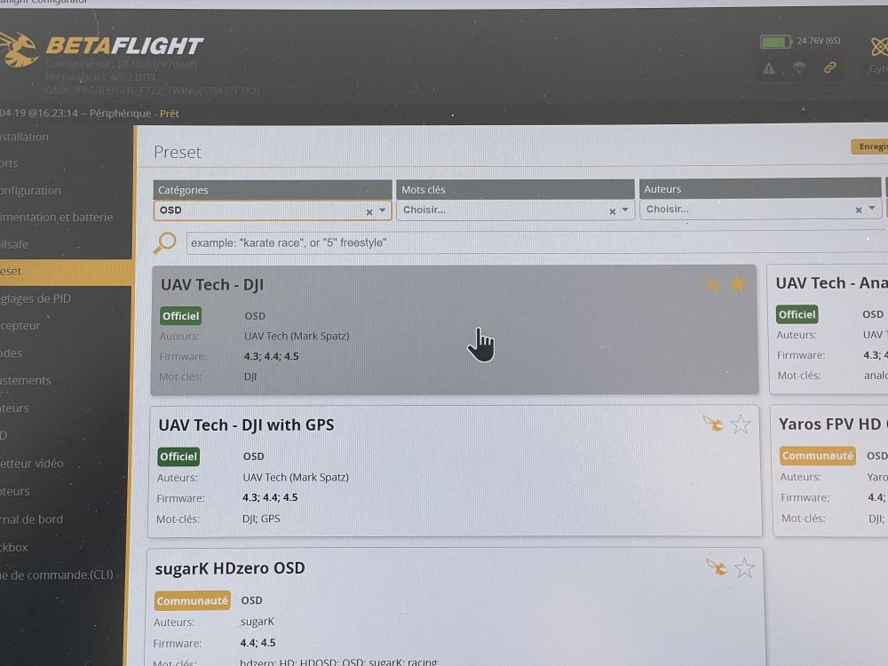

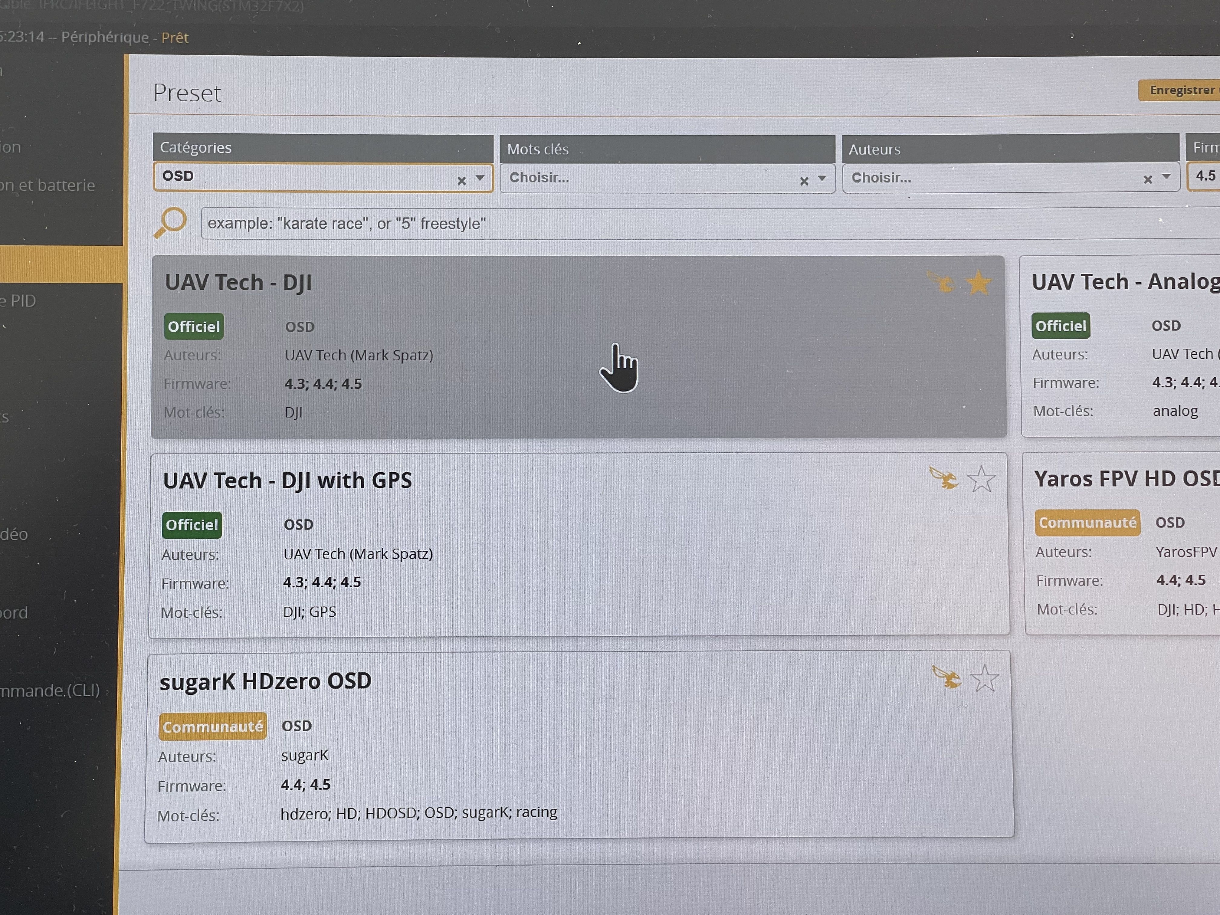

Attafr Posté(e) Avril 19 Auteur Signaler Posté(e) Avril 19 Tu as quoi comme configurateur betaflight ? moi mon preset dans betaflight configurator 10.10 ne ressemble pas a ca ?
Attafr Posté(e) Avril 19 Auteur Signaler Posté(e) Avril 19 il y a 9 minutes, nochamo a dit : en ligne un lien stp... c'est un configurateur (web) online ? le configursateur 10.10 n'est plus d'actualité ? Je viens d’aller voir le configurator en ligne… je connaissais pas mais pourquoi pas mais c’est kif kif
Attafr Posté(e) Avril 19 Auteur Signaler Posté(e) Avril 19 Il y a 2 heures, nochamo a dit : Ça existe peut être plus en 4.5 ?
nochamo Posté(e) Avril 19 Signaler Posté(e) Avril 19 Tres etrange. Je l'ai deja appliqué en 4.51 Apres tu peux aussi taper la ligne de code (dans le tuto de jeje sur le O3)

Attafr Posté(e) Avril 19 Auteur Signaler Posté(e) Avril 19 (modifié) il y a 5 minutes, nochamo a dit : Comme dit au depart, ca depend de la version flashée normalement. Si t'es sur la derniere version, normalement, c'est la procedure a suivre. Je viens de voir que t’on preset concerne la catégorie VTX ! Moi OSD ?! je regarde demain… on va s’en sortir Modifié (le) Avril 19 par Attafr 1
Attafr Posté(e) Avril 20 Auteur Signaler Posté(e) Avril 20 Il y a 15 heures, Attafr a dit : je regarde demain… on va s’en sortir Merci @nochamo problème résolu concernant l’OSD !! Avec les bonnes infos c’est mieux ! il me reste encore un problème pour bind les V2 au Air Unit (config, version firmware ? On verra ? Avec les Google 2 tout fonctionne, encore merci 1
