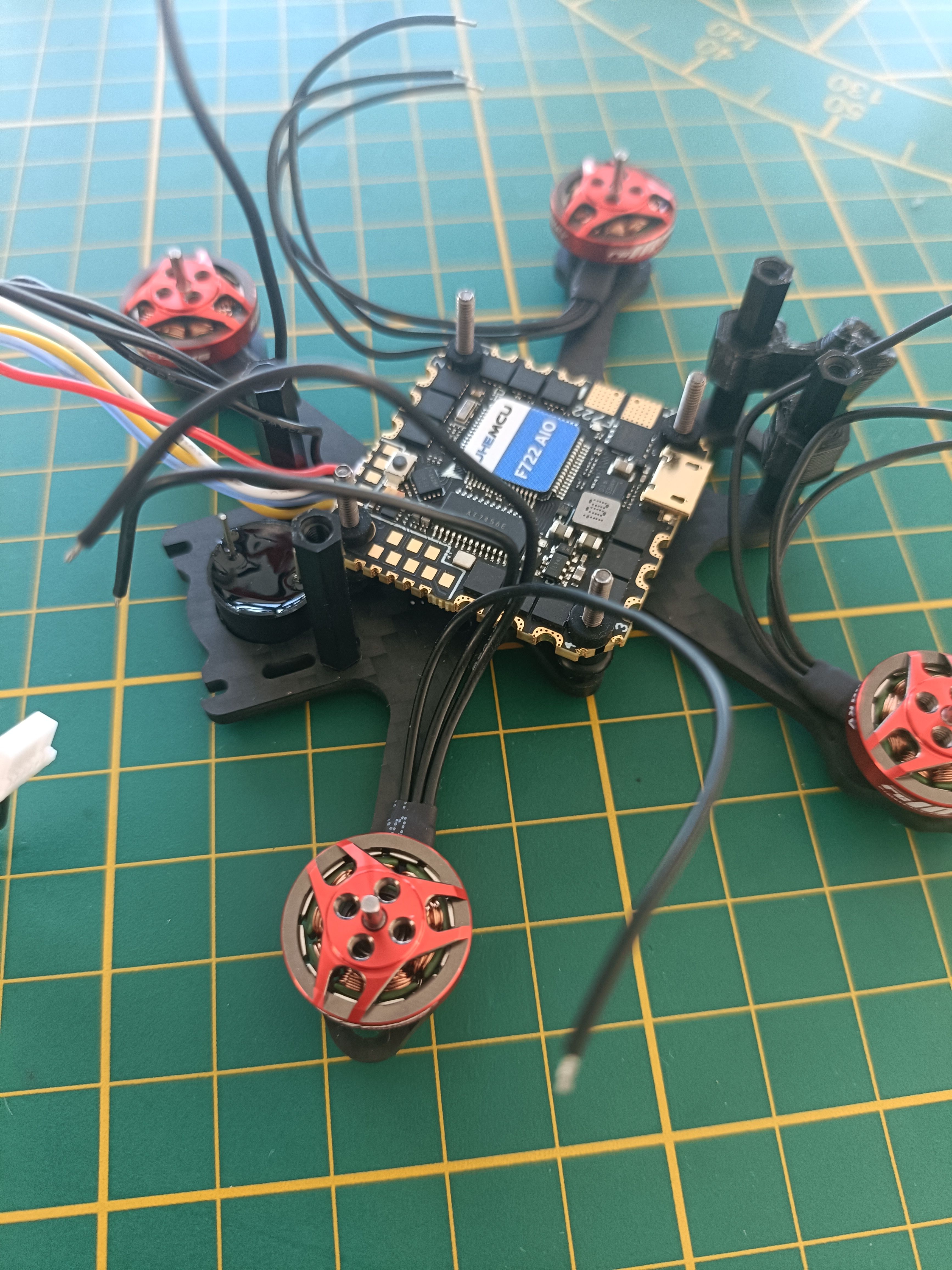

titeuf007 Posté(e) Avril 19 Signaler Posté(e) Avril 19 Topic Attachments bonjour les amis ca fait un moment que j ai plus trainé sur le fofo entre temps j ai eu pas mal de builds depuis mon flywoo rtf.. je me suis monté un valador 3inch et 3,5inch ,qui me procurent enormement de plaisir ! puis l hiver est arrivé...et je me suis laissé tenté par le flywoo 2s en walksnail mais malgres toutes ses machines un vide apparait...surtout depuis que je suis tombé sur le jeno micro en 2 inch 2/3s j ai trouvé l idee super et j ai voulu lancer ma commande...cependant hors france j en avais pour 20e de fdp et j ai laissé tombé (j ai pas un niveau suffisant pour justifier une frame indestructible de plus je voulais quelque chose de plus leger car je veux avoir une machine la plus efficiente, me procurant une bonne autonomie(5-6mn en vol pepere avec quelques figurent basique) apres des heures de recherches je suis partie sur une frame apex avec bottom en 2,5mm et un poids de 16gr dji o4 ready! j ai donc passé commande en copiant au maximum le build du jeno micro donc config conseillé: https://fr.aliexpress.com/item/1005003430534207.html?spm=a2g0o.order_list.order_list_main.34.3c1e5e5bbyQip1&gatewayAdapt=glo2fra https://fr.aliexpress.com/item/1005001988413220.html?spm=a2g0o.order_list.order_list_main.11.3c1e5e5bbyQip1&gatewayAdapt=glo2fra en 6000kv https://fr.aliexpress.com/item/1005007358749952.html?spm=a2g0o.order_list.order_list_main.46.3c1e5e5bbyQip1&gatewayAdapt=glo2fra#nav-specification et les lipos des 3s 550mah je vais recevoir normalement ma commande fin de semaine prochaine et je compte vous partager mes photos de montage et mes reglages au fur et a mesure en tous cas je remercie tous les possesseurs de jeno micro qui m ont permis d asseoir mon choix sur les composant et mon envie grandissante d avoir une telle machine Petit up du montage: Liste des composants Frame apex 2inch 25 € FC JHEMCU GHF722AIO-HD 40A ESCs 4 x JHEMCU Moteurs 4 x rcin power 6000kv Jeu d'hélices 4 x 4 Caméra FPV dji o4 lite LiPo 3s 550mah Prix total : 25 € 5 1

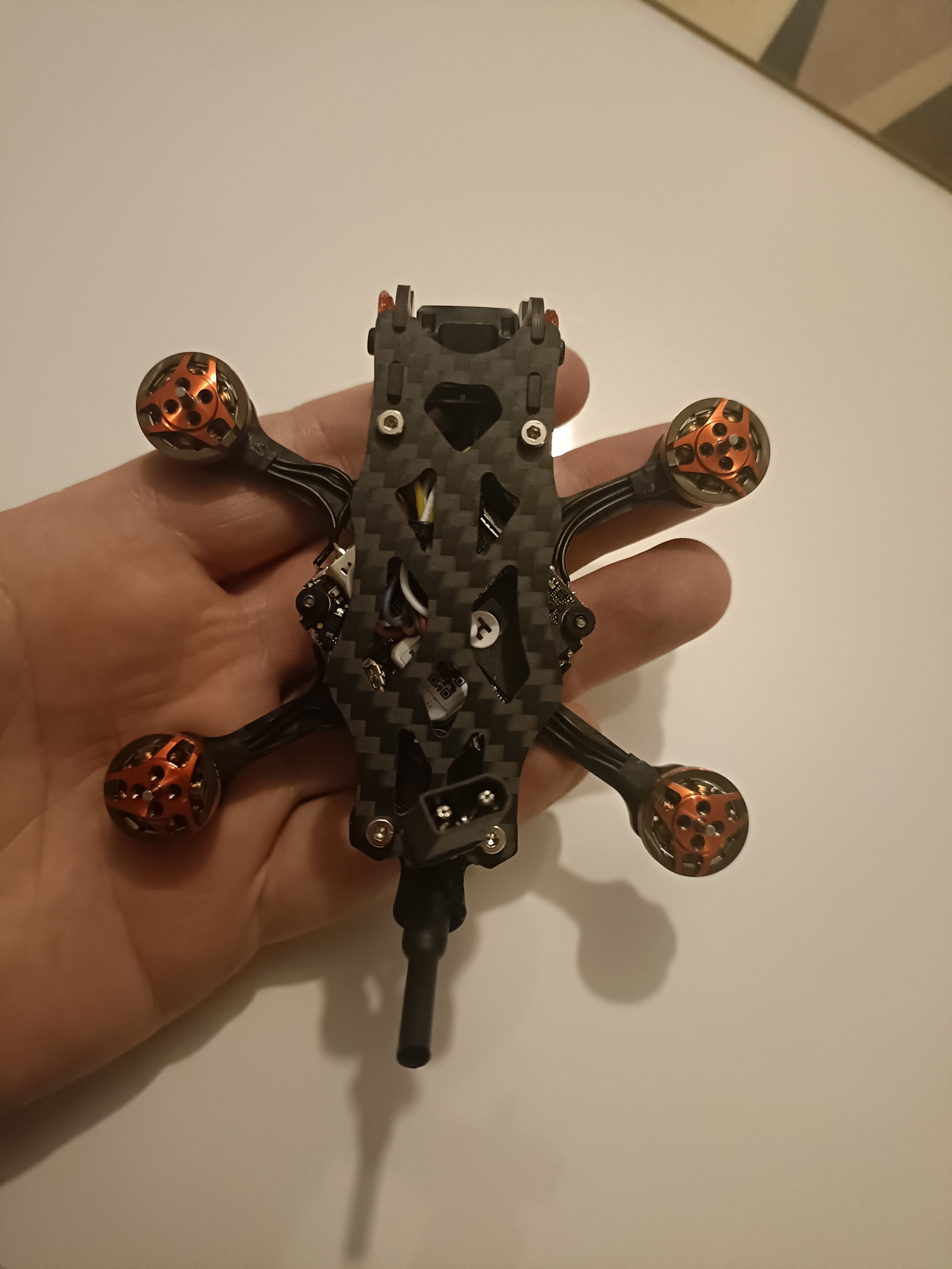

titeuf007 Posté(e) Avril 29 Auteur Signaler Posté(e) Avril 29 (modifié) Voila la bete terminé. Petit question...vous fixez les helices avec des vis sur ces petites betes? Que mon conseillez vous comme preset pour les réglages ? Modifié (le) Avril 29 par titeuf007 1
Kriseye Posté(e) Avril 30 Signaler Posté(e) Avril 30 En 3S oui, il faut fixer les hélices. En réglages, d'abord BF par défaut puis... tune. 1
titeuf007 Posté(e) Avril 30 Auteur Signaler Posté(e) Avril 30 Il y a 7 heures, Kriseye a dit : En 3S oui, il faut fixer les hélices. En réglages, d'abord BF par défaut puis... tune. merci chris, je m en doutais un peu mais je préfère etre sur.. j ai jamais monté une bete de cette taille pour du 3s d ou ma question un peu bete vous mettez un buzzer autonome sur ses machines? car la si on tombe c est quasi impossible de retrouver la machine...mais cava rajouter pas mal de poids! j ai aussi commandé les pieces manquante pour me monter mon projet crux 35 light en 4s pour faire du long range bon je retourne sur beta pour les reglages(je sens que je vais galerer car chaque fois que je monte une machine , j ai tjrs des emmerdes) je vous ferez une photo de la petite famille..je commence a accumuler pas mal de machines au grand desespoir de ma femme 1

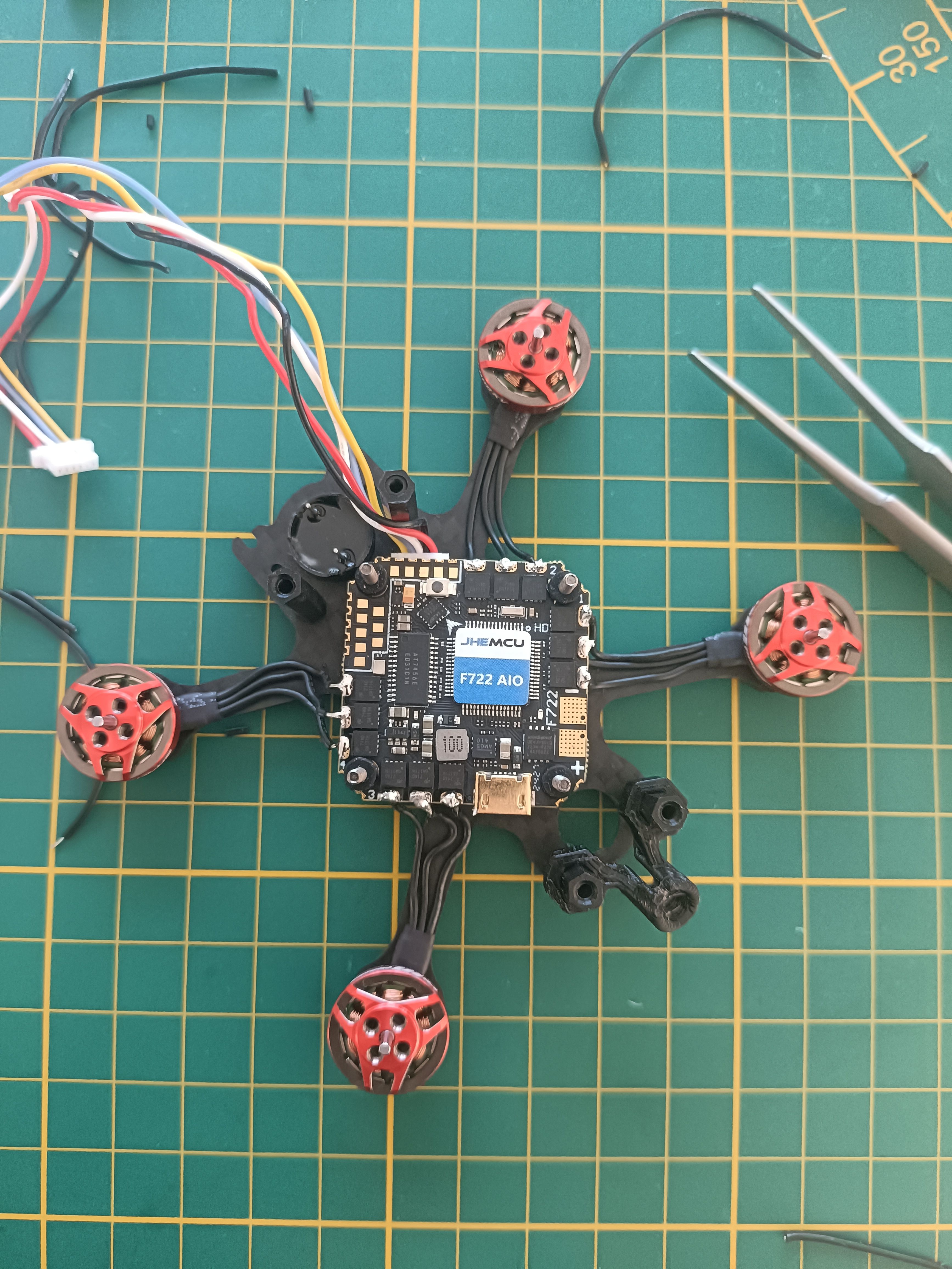

titeuf007 Posté(e) Mai 11 Auteur Signaler Posté(e) Mai 11 Merci jerome. Je viens d avoir un soucis suite a un crash sur mon valador 3inch.. maintenant si je met ma batterie il fait bien le beep de démarrage mais mon 03 ne s active plus et j ai les moteurs qui commencent a chauffer a l arrêt.. je suspecte l esc..car mon crash est dû a une coupure de fils de ma lipo qui a engendré un faux contact. As tu une idée ? Sinon pour mon mini 2s je viens de rajouter un beeper autonome de 2.8g
Jerome Posté(e) Mai 11 Signaler Posté(e) Mai 11 Faut voir si la FC est encore alimentée, mais ca sent pas bon
titeuf007 Posté(e) mardi à 18:21 Auteur Signaler Posté(e) mardi à 18:21 (modifié) Le 11/05/2025 at 20:48, Jerome a dit : Faut voir si la FC est encore alimentée, mais ca sent pas bon oui la fc est encore alimenté.. je me suis pas penché plus dessus car j ai repris le boulot. faudrait que je teste la fc sur l ordi et voir si dans beta il y a zero soucis...si la fc repond c est que le probleme est ailleur..et je vois pas autre chose qu un esc bousillé par le faux contacte.. edit: soucis resolu Modifié (le) hier à 08:16 par titeuf007

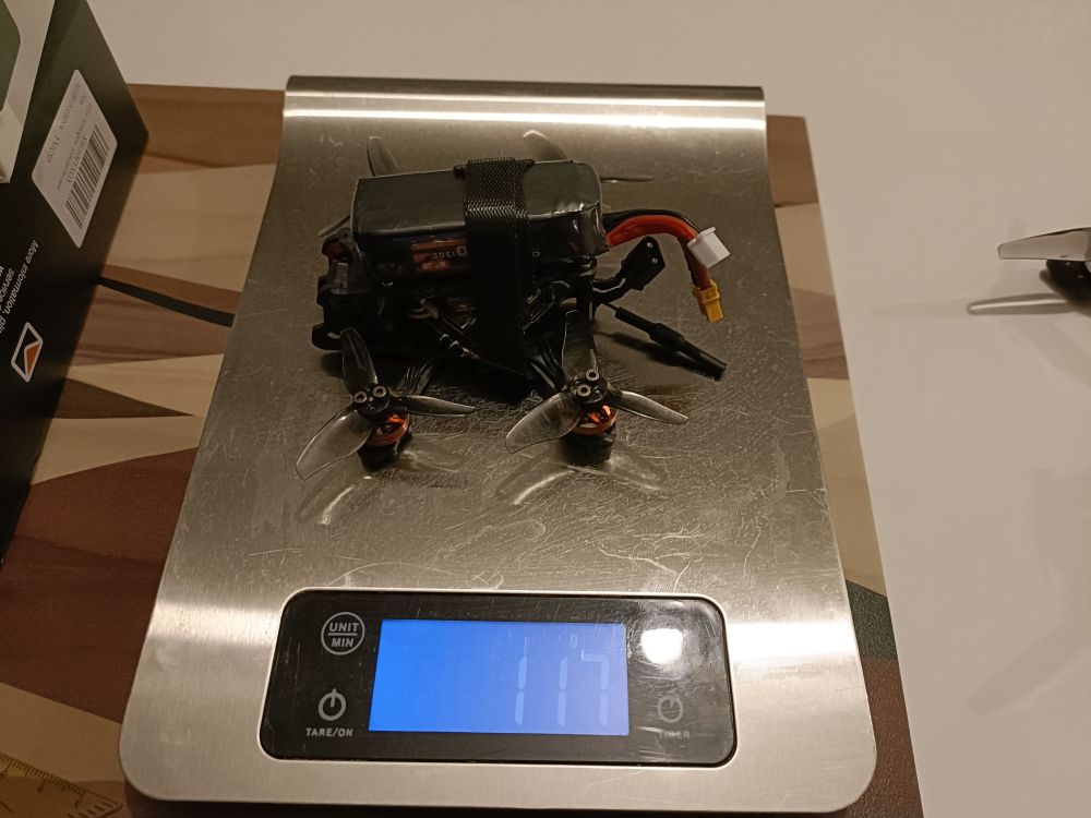

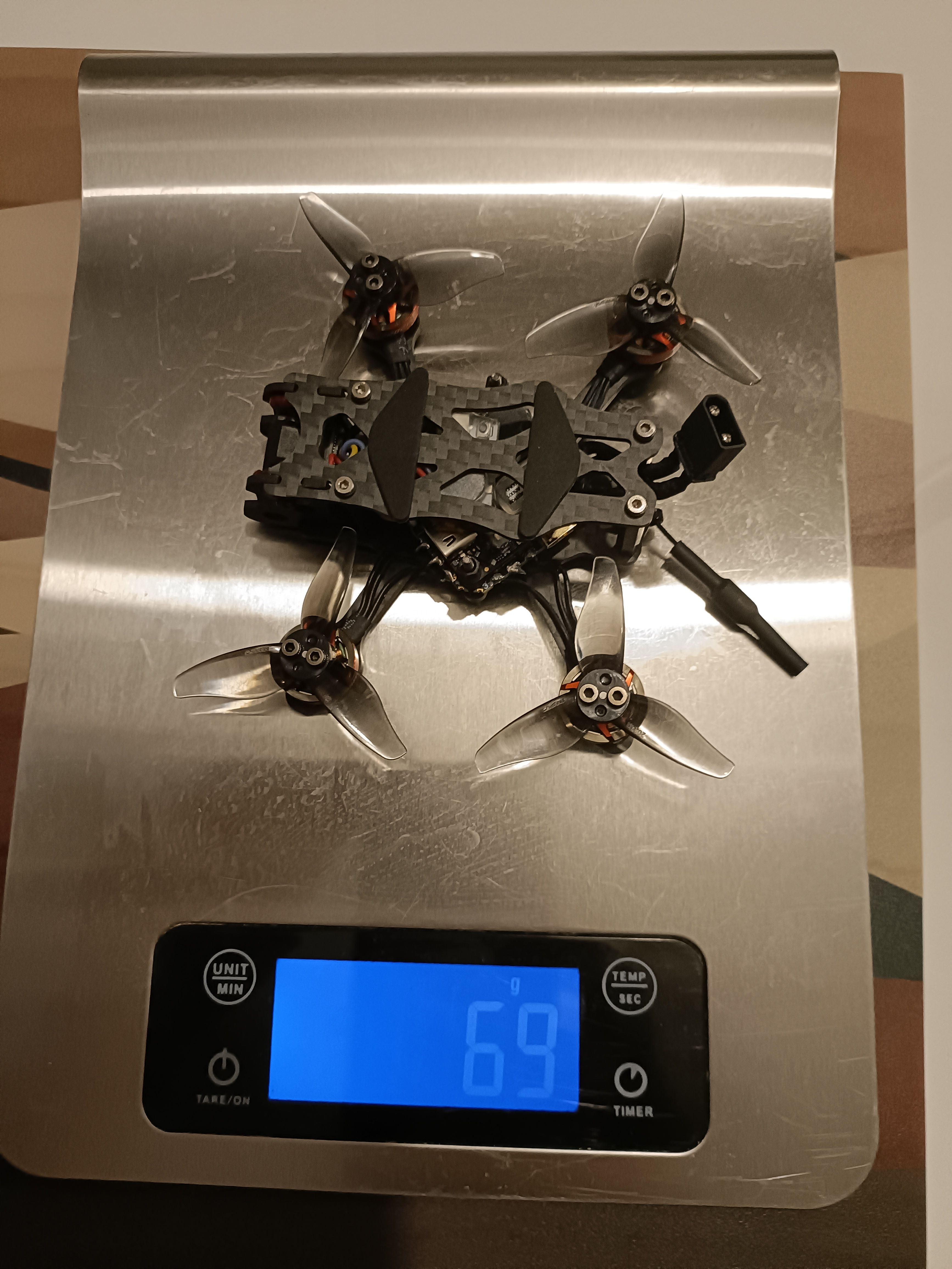

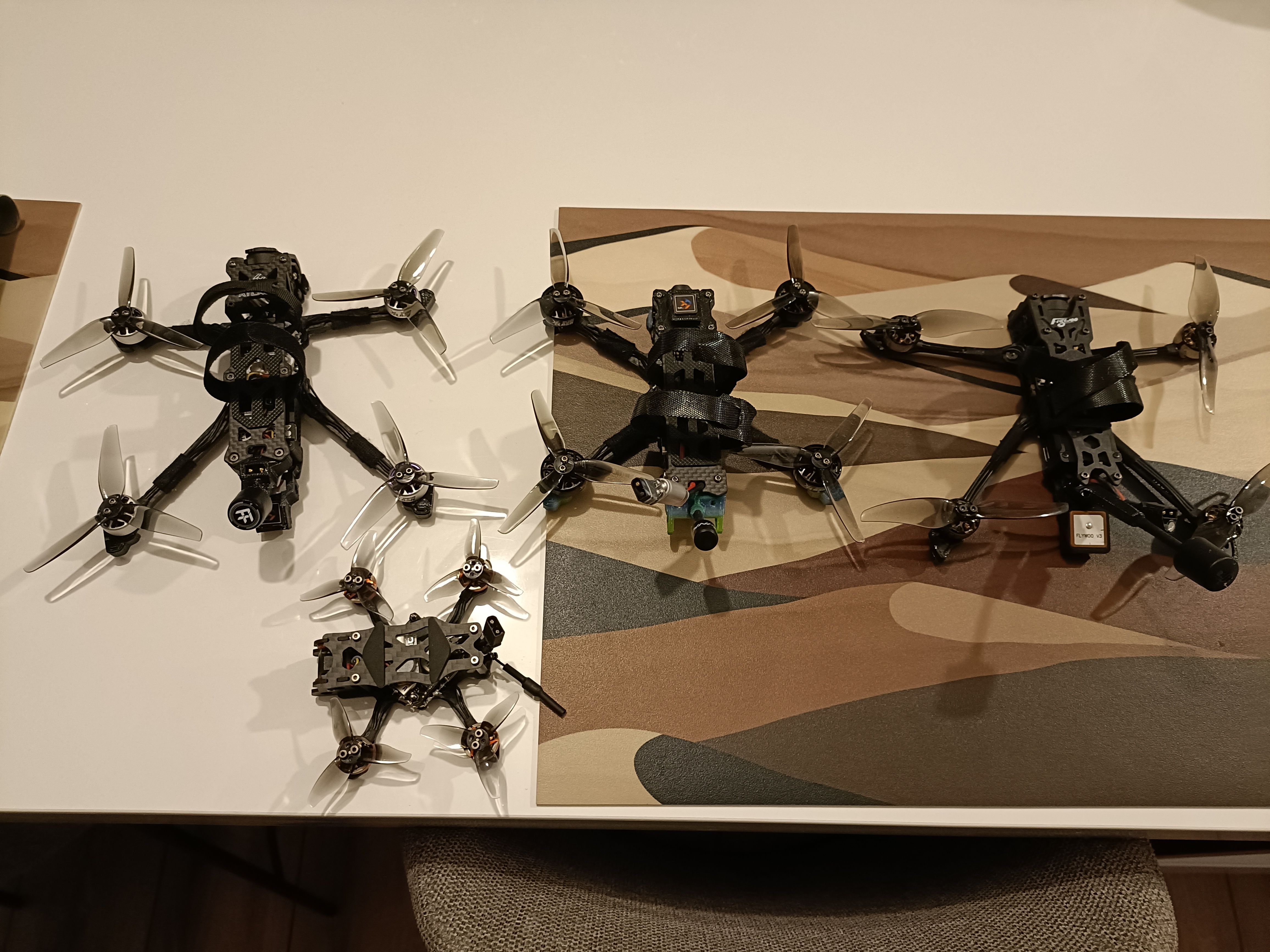

titeuf007 Posté(e) hier à 07:34 Auteur Signaler Posté(e) hier à 07:34 Finitot. J ai eu quelques soucis pour tous rentrer...surtout le buzzer autonome qui me rajoute 3 gr au poids finale ce qui est qd meme enorme pour une frame de cette taille...les vis en acier sont aussi lourde je trouve ! Bref on peut facilement faire une cure d amaigrissement si on le souhaite. En 3s ca va envoyer sévère. J ai commandé une multitude de pales pour tester ce qui convient le mieux pour ce type de chassis... Et une petite Photo d une partie de mes builds 4

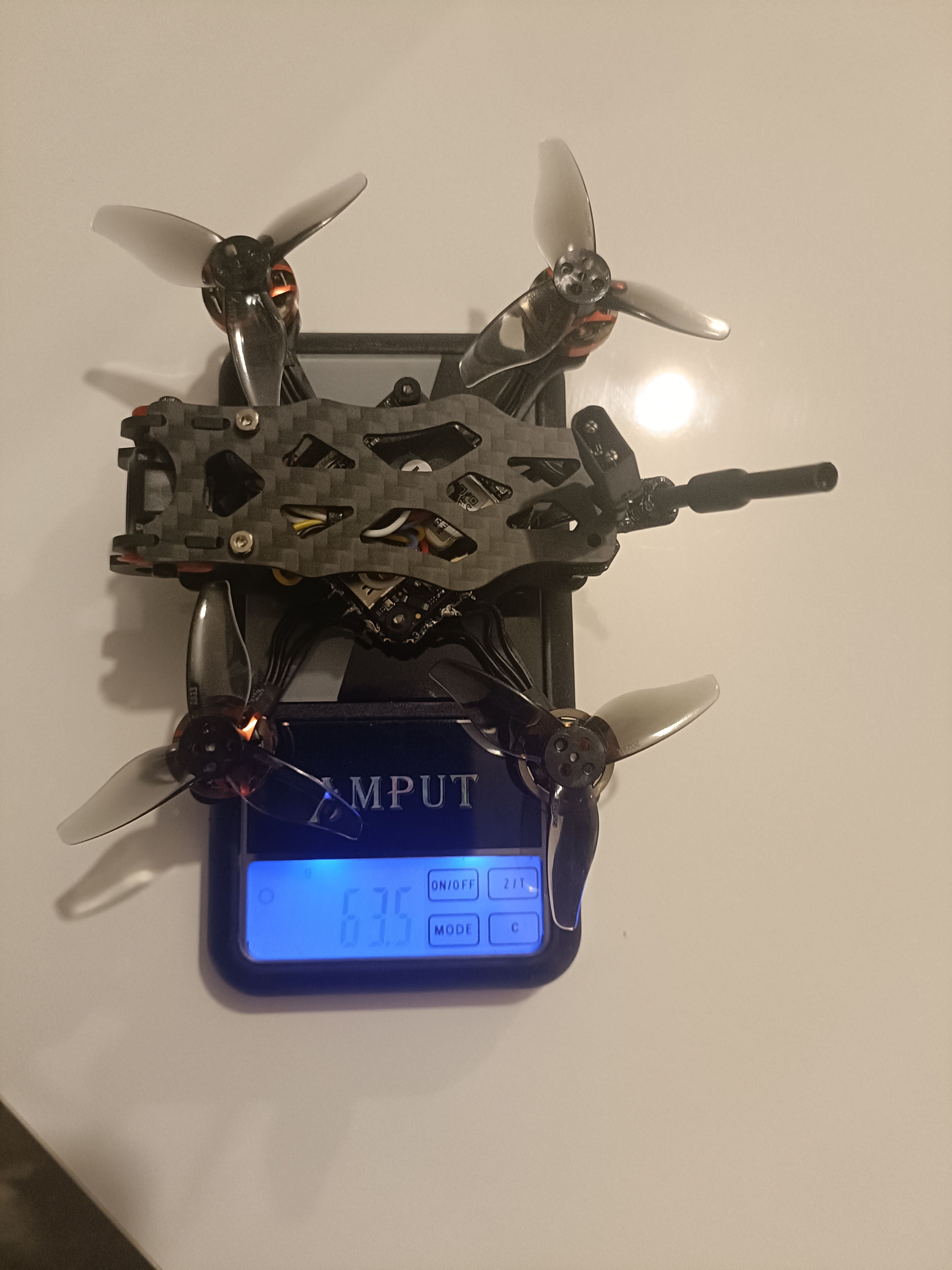

titeuf007 Posté(e) hier à 09:41 Auteur Signaler Posté(e) hier à 09:41 (modifié) il y a une heure, spid99 a dit : Perso, sur les "petits" je ne mets que des buzzers simples, pas d'autonomes et tu as raisons!! bon maintenant que je l ai soudé je le laisse mais sur mon prochain build 3s qui va arriver sur une frame plus legere je vais mettre un buzzer standard.. j ai trouvé une frame 3 gr plus légère, et je vais me faire une version ultra light mon objectif est d arriver a 60gr fini!(c est possible car sans le buzzer autonome et 3gr de moins sur le frame c est deja 5gr de moins.. ce qui donne un résultat sans jouer sur autre chose 64gr) Modifié (le) hier à 09:44 par titeuf007
