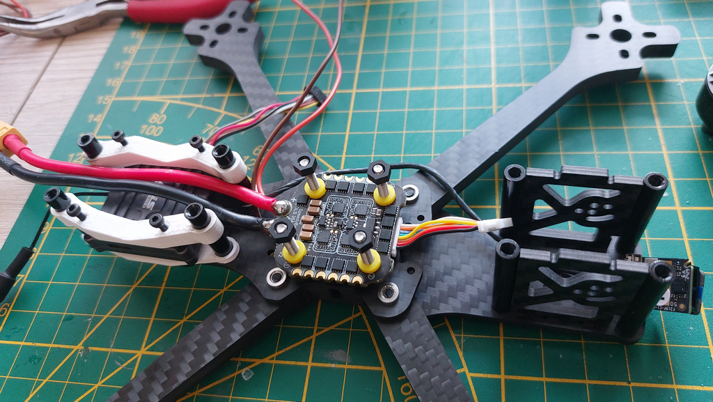

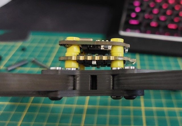

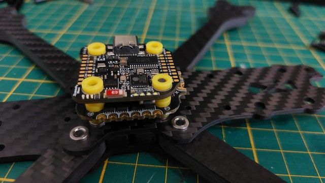

Silverglade Posté(e) Avril 23 Auteur Signaler Posté(e) Avril 23 Merci pour toutes les réponses, c'est commandé et reçu ^^ Motivé j'ai commencé le montage. Et les problèmes sont vites arrivés. Il y a un sens de bras qui les rapproches ou les éloignes du chassis, par logique je suppose qu'il faut les éloigner sinon les hélices tapent dedans ou dans la batterie donc j'ai monté "loin". Ca ressemble a ce que j'ai trouvé sur le net en vue de dessus, si eux l'ont monté correctement 2e problème, la stack a des silicones m2, mon chassi est en m3 : ENFER pour remplacer ces trucs !! J'ai cru accrocher plusieurs fois des composants avec mes ongles ! Et une fois fait... 3e problème : vis fournies trop courtes ! Partout elles suffisent, moi non. C'est l'histoire de ma vie. Dites moi que j'ai mal fait un truc et que j'ai pas besoin d'aller m'exciter sur amazon ? Il y a qu'une vis de 25 (les plus longues que j'ai) en bas a droite, elle dépasse pas...
Motard Geek Posté(e) Avril 23 Signaler Posté(e) Avril 23 La doc n'est pas géniale mais j'ai du mal à voir comment on peut monter les bras différemment de ça : La visserie ça dépend vraiment du châssis et de la stack et si t'as pas de gummies moins épaisses alors va falloir en acheter (des vis plus longues)
Silverglade Posté(e) Avril 23 Auteur Signaler Posté(e) Avril 23 (modifié) il y a une heure, Motard Geek a dit : La visserie ça dépend vraiment du châssis et de la stack et si t'as pas de gummies moins épaisses alors va falloir en acheter (des vis plus longues) Bon il ressemble à ça c'est ok merci. Pas le même chassi par contre, y'a pas de doc v5 ? Par contre ouai, j'ai commandé un pack de vis m3 sur amazon, j'aurais largement ce qu'il faut. En attendant je me suis dit que j'allais regardé le vtx... Nouveau problème. J'avoue que ça commence un peu à me souler d'autant que là il a l'air costaud à régler. J'ai opté pour une DJI 04 (lite) finalement, avec la naïveté de croire que c'était adapté en regardant un montage sur youtube. C'est pas du tout adapté, ou un truc m'échappe, je pense que la photo parle d'elle même : Voilà voilà. Je vais arrêter de faire confiance aveugle Naturellement, une fois le stack en place il y aura pas la place pour un vtx au dessus ou a coté, pas les trous non plus a l'avant, et même ceux de l'arrière ne correspondent pas du tout ils font 20x20 alors que le vtx fait 25x25 Je suppose (bien je pense) qu'il est hors de question de mettre un stack derrière ? J'ai pas l'impression mais le câble noir peut être remplacé ? J'ai trouvé un "Câble Coaxial Pour Caméra DJI O4" 13cm jusqu'à 25cm, mais les prises ont l'air tellement fragiles ! Idem pour la caméra, le boitié fourni n'est pas bon pour l'avant, il faut l'adaptateur Caméra DJI O4 - AxisFlying 20mm ? Je me sens tellement nul Modifié (le) Avril 23 par Silverglade
Motard Geek Posté(e) Avril 23 Signaler Posté(e) Avril 23 En même temps t'es parti sur un châssis qui a 5 ans pour y mettre du matos récent Un JeNo aurait été plus adapté Après c'est pas grave, double face + collier de serrage et le tour est joué pour le vTx ! Pour la caméra c'est plus chiant, faut voir si y'a des adaptateurs en TPU

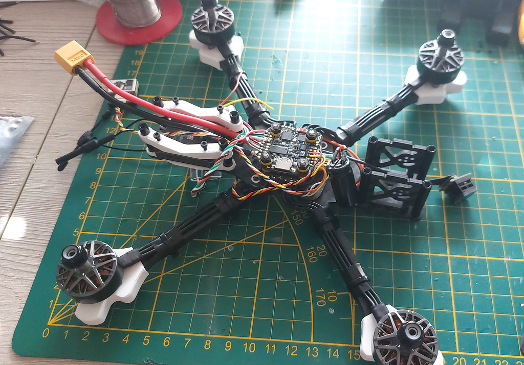

Silverglade Posté(e) Avril 25 Auteur Signaler Posté(e) Avril 25 Edit : Petit up, j'ai terminé tout ce qui est électronique il me semble mais pas d'allumage avant de recevoir le smoke stopper (demain) L'elrs et le buzzer autonome seront à l’arrière en dessous, reste à faire un adaptateur pour la caméra et de quoi assembler tout le bordel à l'arrière
Silverglade Posté(e) Avril 26 Auteur Signaler Posté(e) Avril 26 Citation Sans surprise le boitié de 20mm ne rentre pas d'1mm, et en plus la coque ne ferme pas car un bout de plastique force sur la camera... je comprends pas pourquoi il était écrit "Adaptateur Caméra DJI O4" si c'est pas compatible DJI 04 ... Je vais massacrer le boitié à la lime si ça rentre toujours pas je ferais un truc en 3D ! Sans surprise je suis juste encore aller trop vite, c'est parfaitement adapté, quand on enlève la protection de la caméra avant
Attafr Posté(e) Avril 26 Signaler Posté(e) Avril 26 Il y a 4 heures, Silverglade a dit : Sans surprise je suis juste encore aller trop vite, c'est parfaitement adapté, quand on enlève la protection de la caméra avant J’ai vécu la même histoire ! 1

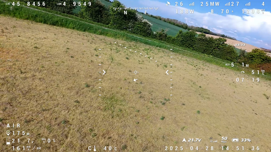

Silverglade Posté(e) Avril 28 Auteur Signaler Posté(e) Avril 28 Hello ! Alors des news ! Cet aprem j'ai fais mon 1er vol après avoir longuement cherché des endroits safe et intéressant autour de chez moi. J'ai retenu 2 spots. Le 1er niquel si ce n'est que c'est à côté d'une grande antenne type téléphonie il me semble, donc je pense que le moment ou j'ai eu une courte perte de signal vidéo c'était à cause de ça ? (elle était entre moi et le drone) Niveau sensation, incroyable ! J'en ai encore de l'adrénaline ! C'est indescriptible hahaha !!! Et il me semble que mon temps de vol est de 7-8min (télémétrie cumulée fin de vol), à vérifier quand j'arriverais à surveiller l'heure Merci à vous et vos ressources de m'avoir permis d'enfin accéder à ce rêve de voler ! J'ai pu tirer 200m sans réels problèmes, au delà j'ai aléatoirement le bas de mes goggles 2 qui devient orange donc je suppose que ça veut dire fait demi tour Par contre je suis allé trop vite encore une fois, batterie dans le mauvais sens (90°), pendant le vol la prise balance est passé dans les hélices et le dernier pin à explosé... J'ai 4 sujets sur "réparation 6s" ouverts, je pense que je devrais trouver une solution, au pire je rachète un kit de fiche sur amazon...(?) J'ai pu constaté également que les champs labourés, c'est vraiment pas top, un coup il fait la tondeuse, un coup il mange la terre ! Ce qui m'a fait penser sur place que j'ai oublié un élément important dans tout ce setup : le tapis de décollage qui m'aurait énormément été utile cet aprem ! Mais là je suis en train de me dire, un tapis souple de toute façon même sur un relief de merde ça ira pas J'ai eu mon premier crash à cause, de souvenir, une tentative d'approche nerveuse pendant une alerte low battery. J'ai du forcer sur les moteurs en paniquant et "kaboum" ? 2e spot, encore mieux que le premier niveau interaction avec la nature (quelques arbres, haies) Je m’essaie à l'enregistrement, je test le mode rescue, le bouton panique (mode angle), je verifie tout l'osd, j’essaie mes premières pirouettes, moment incroyable haha On a l'impression que si on se trompe on va mourir Pas d'antenne pas de soucis de signal sauf si je passe loin derrière des arbres, et je pense que c'est ce qui a terminé ma session. J'arrivais à 21V, donc je me dis un demi tour au dessus d'une haie en passant derrière et retour maison. Ben ça s'est arrêté à "en passant derrière" Perte vidéo, perte de signal, j'ai rien compris. Visiblement les haies faut éviter ! J'étais en 25mw elrs et 50 en video (par defaut) mais je crois que je dois descendre aussi légalement? J'ai à ce moment là fortement apprécié toutes mes recherches avant la conception du drone, ce qui m'a poussé à acheter un buzzer autonome sans lequel je serais clairement encore en train de le chercher ! Je le retrouve et surprise, un écrou à disparu, sûrement enfoncé dans la terre et l'hélice complètement défoncée sur son axe mais toujours sur le moteur. Qu'est ce qui a pu se passer, pour la perte totale de signal pour commencer ? Et pour que l'hélice termine comme ça ? En perte totale normalement le failsafe soit se mettre en route non ? AH... en écrivant je me rappel que mon failsafe est en mode RTH pas en mode crash... aie... Mais du coup le mode bindé "GPS rescue" à rien à voir avec le RTH du failsafe ? Je peux avoir un failsafe "crash" et un rescue RTH en meme temps ? J'en profite pour demander aussi si il y a des choses ou astuce pour le nettoyage ? J'ai pu constater que le mode tondeuse est efficace... ben voilà. Me dites pas qu'il faut y'aller à la pince à épiler pour l’électronique (FC ESC, vtx...) J'ai recup l'image quelques secondes avant le crash si ça peut vous indiquer quelque chose ? x) En haut à droite le RSNR à 4 c'est pas ouf non ? Dans l'ordre, gps verrouillés, lien tx, RSSI, RSNR
nochamo Posté(e) Avril 28 Signaler Posté(e) Avril 28 Il y a 3 heures, Silverglade a dit : Qu'est ce qui a pu se passer, pour la perte totale de signal pour commencer ? vu ce qu’il y a sur ton osd..... je mise sur un faisafe de ta radio (rssi a 27? ).... le quad tombe, ce qui entraine la perte du signal video... mais ca reste incertain avec uniquement un screen...... les conseil que je peux te donner. 1 : nettoie ton osd, il y a 20 fois trop d’information.... ne laisse que le minimum vital.... tension par cell, durée de vol, LQ et/ou rssi, eventuellement le mode de vol pour le gps : nbre de sat, direction home, si tu fais du LR : lat / long, et distance to H tout le reste ne fait que te perturber, et monopolise ton attention pour rien..... tu vas perdre ton regard a chercher la bonne info.....passer une seconde a chercher une info, c’est prendre le risque de se prendre un arbre.... ou pire.... 2: verifie la conf de ton GPS rescue...(mais mon avis perso, c’est que commencer avec un gps est une erreur) 3: passe la puissance de ton tx a 100mW.... en 25mW, tu risques de perdre le lien radio avant de perdre la video.
Silverglade Posté(e) Avril 28 Auteur Signaler Posté(e) Avril 28 Citation vu ce qu’il y a sur ton osd..... je mise sur un faisafe de ta radio (rssi a 27? ).... le quad tombe, ce qui entraine la perte du signal video... mais ca reste incertain avec uniquement un screen...... Quand j'aurais nettoyé le vtx je vais voir si je peux récupérer la vidéo à bord, elle dure peut etre plus longtemps que celle des lunettes ? Pour l'osd du coup : - La durée de vol affiche n'importe quoi, ca baisse jamais c'est toujours autour de 13-15min donc je l'ai viré, peut-être un autre plus fiable ? - J'ai remplacé la tension de batterie par la tension de cellule, j'avais meme pas vu que j'avais déjà la tension de batterie sur l'osd DJI - J'ai remplacé Lien Tx par LQ - j'ai retiré les coordonnées gps c'est inutile pour des vols <1km ? - j'ai retiré la conso/km - j'ai retiré la conso instantanée en W - j'ai retiré les barres latérales, les cotés de l'écran ça revient au même Le tx à 100 ?? je me perds avec tous ces chiffres. C'est pas limité à 25 en france ? Niveau consommation à 100mwH je pense que j'aurais plus vite de vider 6 lipo que mes 18650 dans la radio non ? J'ai mis 100 du coup, ce qui est mon maximum (radiomaster boxer) Merci pour les conseils ^^
Silverglade Posté(e) Avril 29 Auteur Signaler Posté(e) Avril 29 Il y a 11 heures, nochamo a dit : mais ca reste incertain avec uniquement un screen...... J'ai pu récupérer la vidéo du vtx qui effectivement enregistre bien plus longtemps 6min à filmer l'herbe (jusqu'à ce que je le retrouve) mais j'ai couper pour l'extrait https://youtu.be/1mhB2-49N4I On voit assez bien le moment ou il essai de faire un truc, mais quoi je sais pas. On voit bien aussi que les moteurs ne sont pas stoppés pendant 15s malgré la perte totale de signal. Je pense qu'il était bien en failsafe RTH. Dans betaflight en failsafe stage 1 j'ai Mode angle set 2000 (ça a pas l'air d'être une bonne idée du coup). Pour avoir le plus d'info, je vol en accro mais j'ai un switch angle et horizon que j'avais inversé, sans penser à changer le failsafe donc 2000 correspond à horizon et pas à angle comme prévu à la base (est ce que ça aurait changé quelque chose ? mon petit doigts me dit que non). le stage 2 devait être sur RTH mais en l'ouvrant c'était sur crash ?? pas compris, ça avait pourtant bien enregistré la dernière fois (je compte pas le remettre mais le fait que ça save pas correctement est agaçant)
