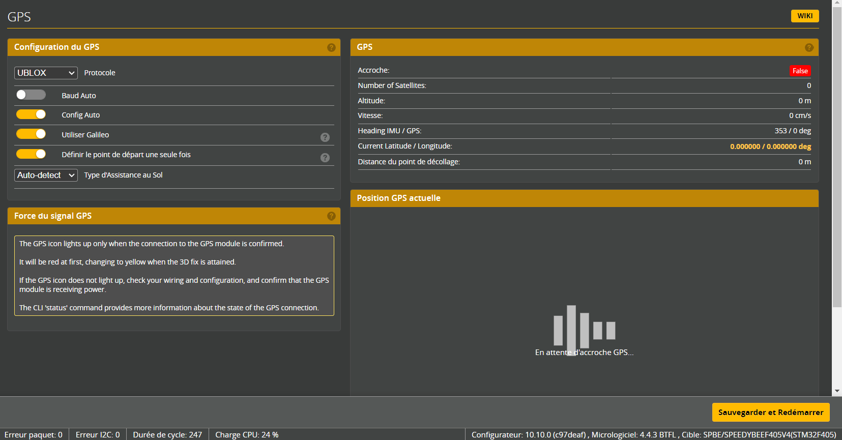

bonjour,
Mon GPS M10Q-250 FOXEER n'est pas détecté sur betaflight, pourtant j'ai bien sélectionné le bon UART et mes soudures sont correctes. Je penses avoir appuyé sur un bouton par erreur car lors de mon dernier vol tout fonctionnait correctement, mais jusqu'à présent impossible de détecter mon erreur.
Quelqu'un serait t'il capable de m'expliquer ce qu'il se passe ?
merci d'avance pour votre aide et vos conseils.

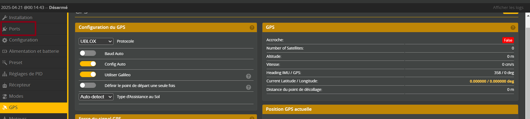

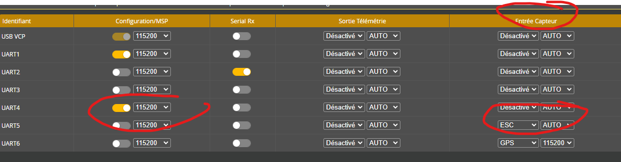

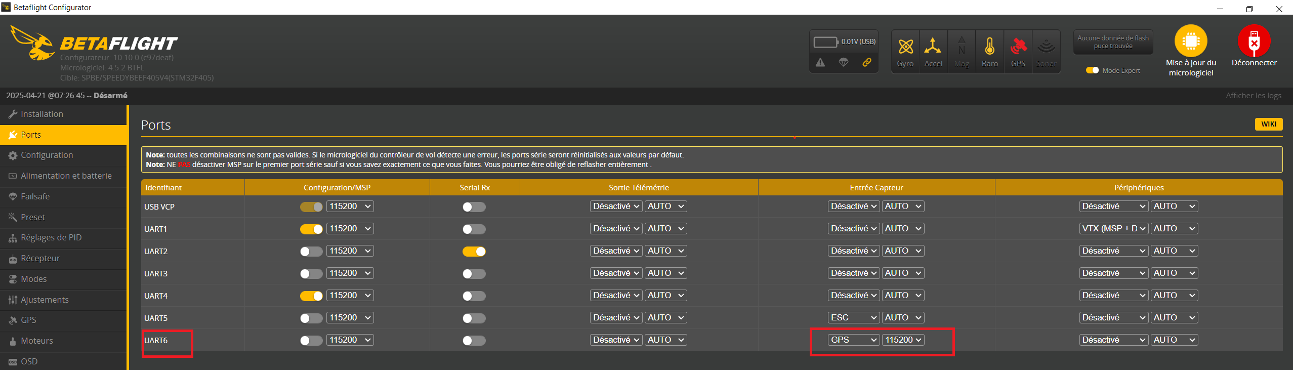

Bonjour @Paul.p_1911, as-tu bien entré ton GPS dans tes ports . voir photo.
Donne moi la ref de ta FC/Stack
Vérifie sur quel port ton GPS est soudé, et tu vérifie l'avoir mis sur le bon port (voir sur)Capturedcran2025-04-21072428.thumb.png.905bda90c9628dd894af91b54ceefd8e.png photoCapturedcran2025-04-21072725.thumb.png.c49e12b630ebcb57793fbdef5862454b.png

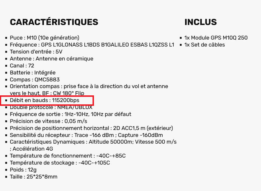

Ca c'est mes ports, cela ne veut pas dire que ce soit les mêmes pour toi, donc c'est juste à titre d'exemple. Tu vois, moi mon GPS est soudé sur mon Uart6 et en 115200 baud. Ton GPS a le même débit, donc ce sera la même valeur à mettre. Reste le port à mettre

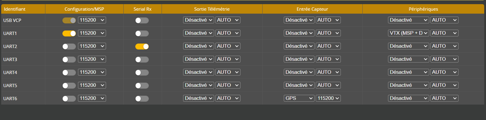

Edit : tu as mis sur un autre poste stack SpeedyBee f405V4donc si tu as fait les branchements correctements, c'est l'uart6, tu mets comme moi le port GPS.
Attention : de mémoire, quand tu flash la FC, tout se remet à "0"

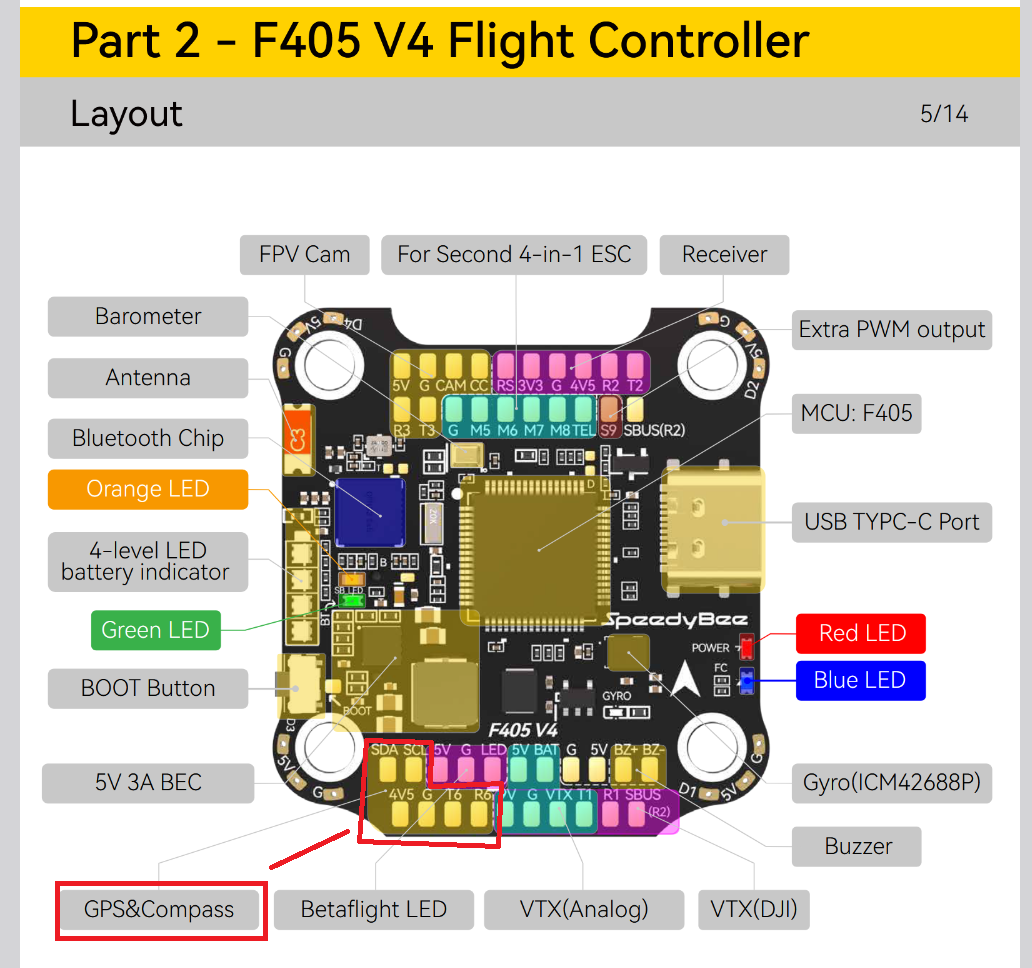

Je te mets la photo du port sur F405 V4 et de ton GPS.
Foxeer                                   Speedy
TX                    sur              T6
RX                    sur              R6
GND                 sur               G
5V                    sur               4V5
SDA                  sur              SDA
SCL                  sur               SCL
SDA                  sur              SDA
Capturedcran2025-04-21074312.thumb.png.9eb4eb3cbd680d5ce1c09af6e26ecd99.pngCapturedcran2025-04-21074629.png.72b9113cfad4c1c5702f60705ada99a9.png
Donc tu vois, T6 et R6 veut dire Uart6

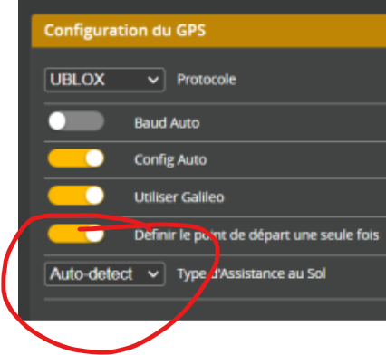

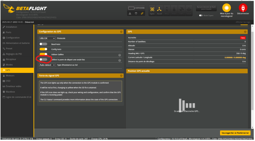

et dernier point, je te conseil de cocher cette case. En cas de failsafe / RAT (return to home) il reviendra là où tu l'as fait décoller la première fois et non pas au dernier endroit où tu t'es "crashé" et réarméCapturedcran2025-04-21080625.thumb.png.7f56aa1118093b1addc7d1c9fee7cb25.png

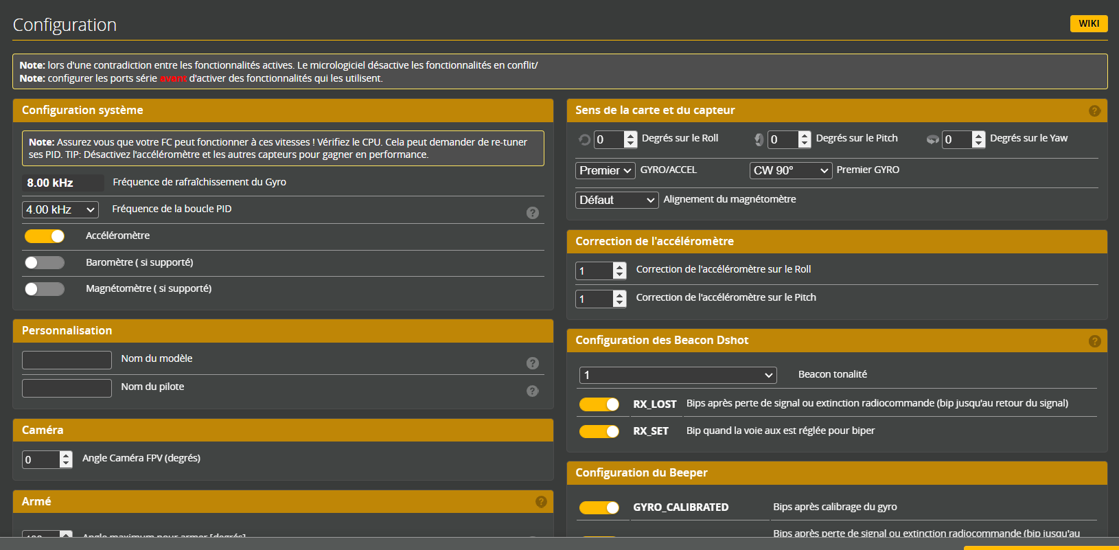

oui il s'allume mais ce que je trouves bizarre c'est qu'il fonctionnait normalement il y 2 jours, donc je penses que j'ai appuyé sur un bouton par erreur sur betaflight.

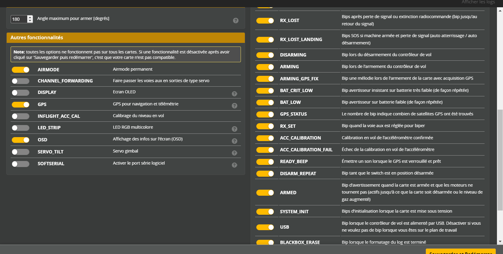

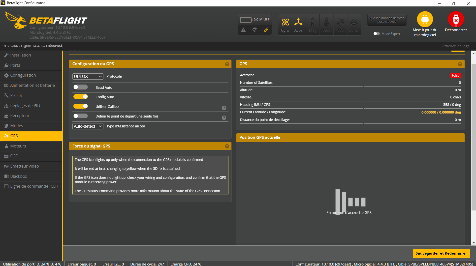

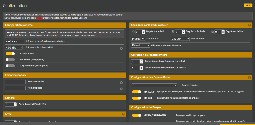

Voici quelques captures d'écran, dit moi si tu vois quelque chose d'anormal stp.
Enlève RX lost et garde rx set et met un inter sur radiocommadne pour faire biper ton drone lors d'un crash
Ici moi j'ai AUCUN

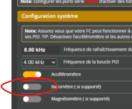

met le Baromètre (la stack en à un)

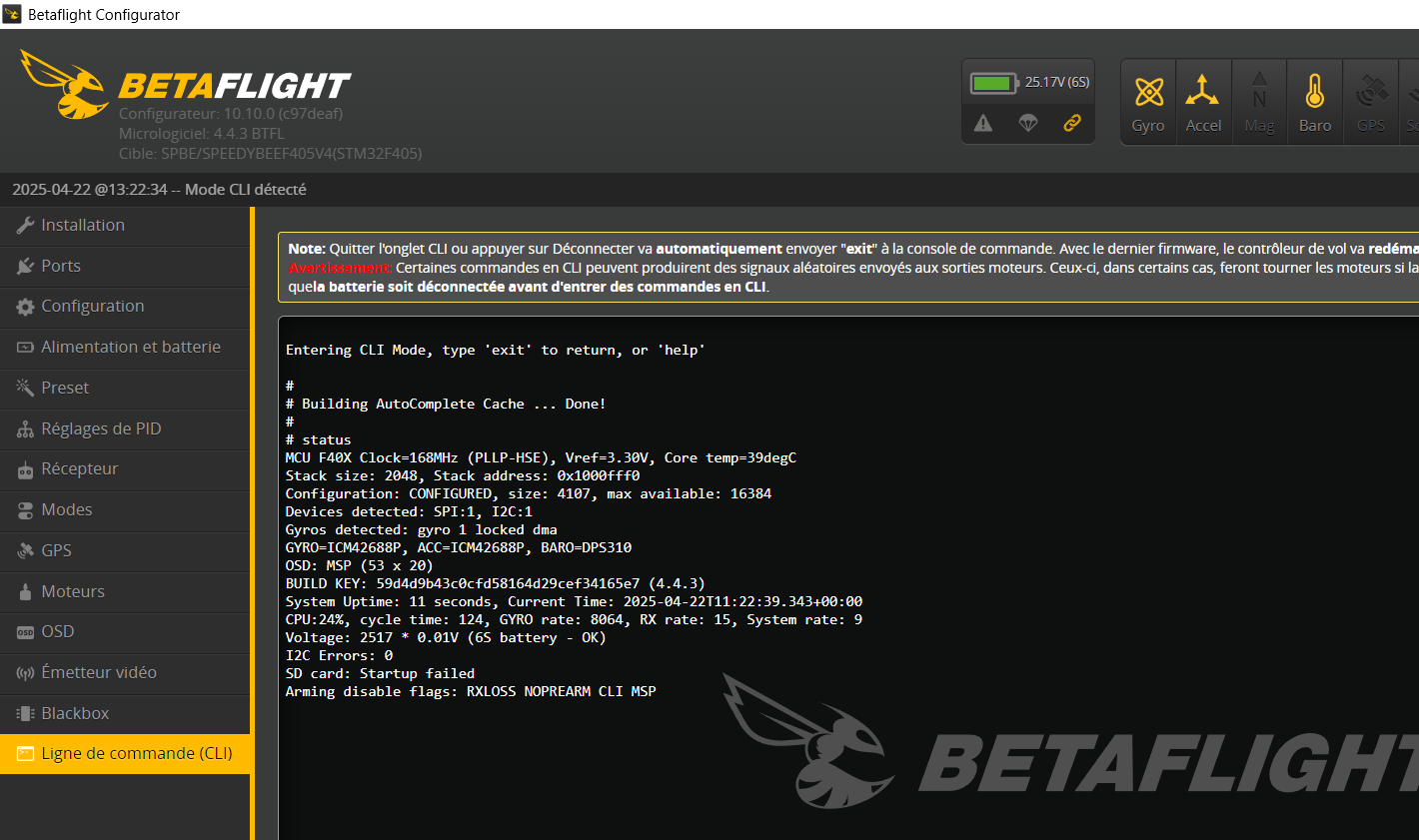

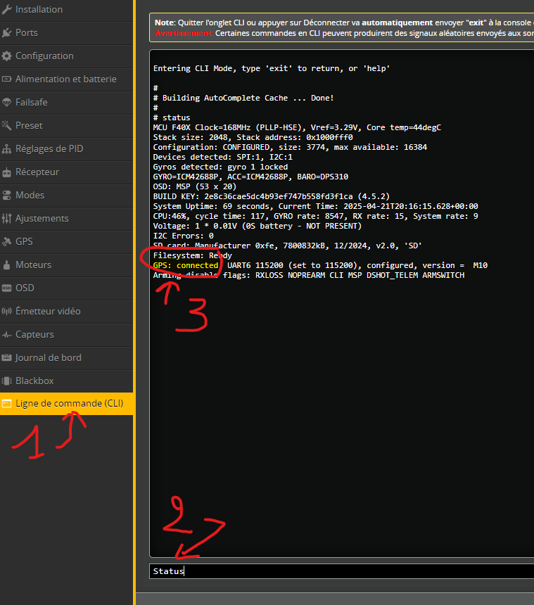

Va dans le menu CLI (1) et tape "status"(2)  puis enter/return / entrée et regarde si le GPS apparait "connected"(3)

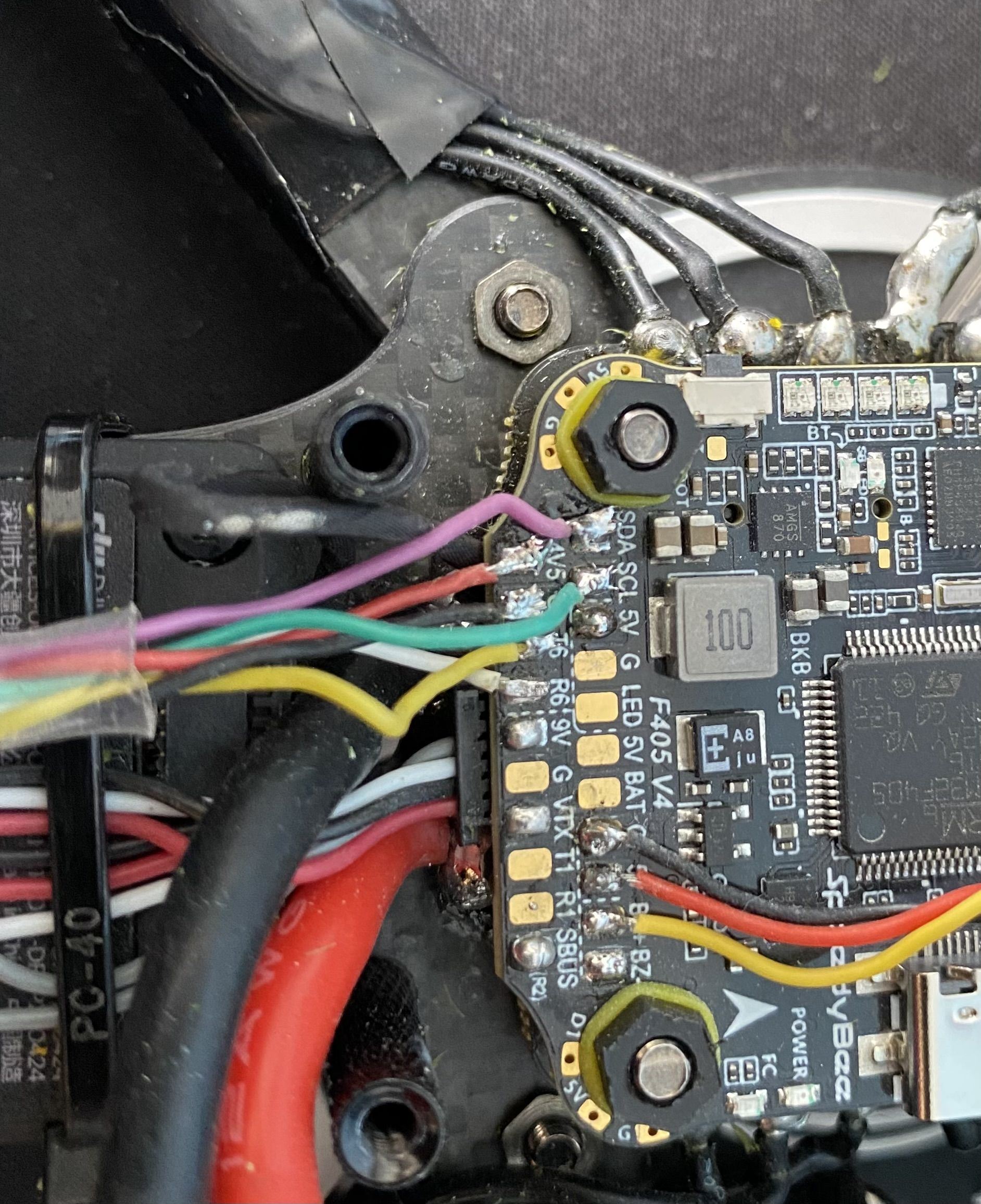

Fais une BELLE photo de la carte là où tu as soudé tes fils de GPS, je veux voir tous les fils et toutes les soudures (stp:-) )
Modifié (le) par Ptitloup
j'ai fait tout ce que tu m'a dis mais ça n'arrange pas pour autant le problème, et le GPS n'apparait même pas dans le CLI.
je sais que mes soudures sont pas top mais bon c'est la première fois que fais ça

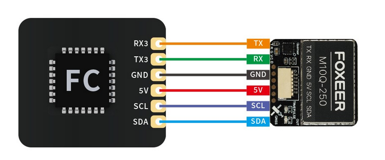

T'es sûr que tu n'as pas inversé le SDA et SCL ?
Autant le fil jaune et le blanc ne correspondent pas au schéma officiel, autant le fil violet et turquoise y ressemblent et pour moi sont inversés sur la carte.
Après sincèrement, sans te véxer ni te juger, tes soudures j'ai de gros doutes.
Le turquoise n'est pas sur la pastille le jaune je sais pas s'il tient par magie ou pas.

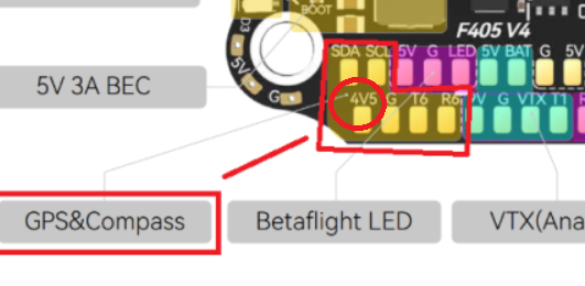

Tu as donc deux possibilités, soit une soudure merde et t'a lâché (ce qui ne saute pas aux yeux sur tes images), soit comme tu dit t'as merdé dans BF, perso je ne mets jamais les SDA & SCL, seuls les TX et RX, je n'active ni le baro ni le magnéto de la carte de vol. Je mets par contre "Baud" en "auto"
PS : Change de pad le positif mets le sur un pad 5V
Modifié (le) par spid99
rasure toi les soudures sont pires sur la photo. Bon je sais qu'elles sont TRES moche mais y'a un début a tout comme on dit !
Pour  le SDA et SCL j'ai déjà essayé de les inversé mais ca de change rien donc je vais essayer de refaire mes soudures en les  re inversant et je vais changer le 4V5 pour le mettre sur un pad 5V.
Pour le buzzer le pad Bz- de fonctonnait pas donc je me suis soudé sur un GND à coté
