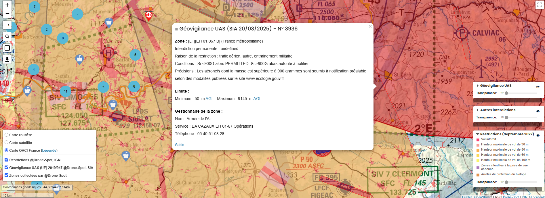

Ismath46 Posté(e) Avril 21 Signaler Posté(e) Avril 21 Bonjour, De retour en France après des années, j'essaie de comprendre ou je peux voler. En l'occurrence selon le site je n'ai pas le même résultat ... Voici la localisation: 44.84839, 1.870329 Geoportail Dit: Vol interdit Selon drone-spot je peux voler dans la limite des 50m ! Si je comprends bien selon IGN c'est interdit de vol mais selon SIA c'est autorisé jusqu'à 50m, bon je suis juste à la limite. Je n'ai jamais volé en France je sens que ça va être compliqué comme toujours ! Merci de votre aide
Motard Geek Posté(e) Avril 21 Signaler Posté(e) Avril 21 J'aurais tendance à dire que Geoportail fait foi
Ismath46 Posté(e) Avril 21 Auteur Signaler Posté(e) Avril 21 Hum ok, Je pensais que les infos de la SIA étaient plus à jour !
Motard Geek Posté(e) Avril 21 Signaler Posté(e) Avril 21 Je ne suis vraiment pas calé en ce qui concerne la législation, je laisse d'autre se prononcer
Silverglade Posté(e) Avril 21 Signaler Posté(e) Avril 21 Je suis noob donc ça vaut ce que ça vaut, mais dans toutes mes recherches pour commencer le FPV, tout le monde à l'air de s'accorder pour dire que géoportail est l'unique référence "stricte". Dans le sens ou il y a des exceptions comme en terrains privés mais pas visible sur geoportail, puisque privés J'ai pas trouvé comment éditer les messages sorry, j'ai oublié de donner l'exemple d'un spot sur drone spot vers chez moi qui a l'air incroyable, si ce n'est qu'il est en pleine zone rouge à côté d'une base aérienne. Donc... je pense qu'il sera toujours bon de vérifier sur geoportail quoiqu'il en soit
nochamo Posté(e) Avril 21 Signaler Posté(e) Avril 21 En fait ca depend de ce que tu affiches sur geoportail. La carte de base ne sert a rien. Il faut regarder la carte oaci. La carte categorie ouverte est totalement insuffisante pour te faire une idée. L'ideal est plutot d'aller sur des sites plus adapté pour te faire un avis. Clearance ou dronekeeper. Il ne faut pas se contenter d'une seule carte. C'est triste mais c'est la vie. 1
Ismath46 Posté(e) Avril 21 Auteur Signaler Posté(e) Avril 21 Est ce que ca vaut le coup que j'enquiquine la Base de Cazaux pour être sur que je peux voler comme indiquer sur la carte ? Parce que ca ne reste pas clair pour moi ... Il y a 2 zones a priori sur le lieu ! Vive la Thaïlande on se fait pas chier !
nochamo Posté(e) Avril 21 Signaler Posté(e) Avril 21 A priori sous 900gr, le vol est autorisé sous conditions et si tu restes sous les 30m (l'armee volant a partir de 50m). Regarde dronekeeper et clearance en parallèle.
Ismath46 Posté(e) Avril 21 Auteur Signaler Posté(e) Avril 21 C'est quand meme le bordel Merci a toi 1
