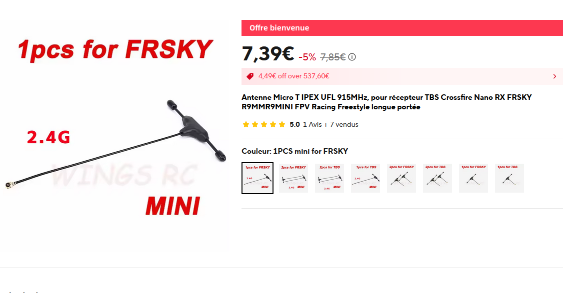

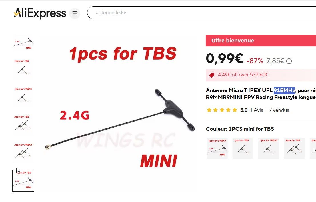

Ptitloup Posté(e) Avril 23 Signaler Posté(e) Avril 23 Pas facile à trouver sur le coin FR Sur aliexpress il est là je pense Vois avec @Motard Geek si c'est bon (c'est le premier FRsky 2.4G mini
Ptitloup Posté(e) Avril 23 Signaler Posté(e) Avril 23 il y a 48 minutes, Motard Geek a dit : Nop c'et du 900MHz aussi (pour le R9M). C'est marqué 2.4G ?
Motard Geek Posté(e) Avril 23 Signaler Posté(e) Avril 23 il y a 10 minutes, Ptitloup a dit : C'est marqué 2.4G ? Mais aussi R9M et 915MHz
Motard Geek Posté(e) Avril 23 Signaler Posté(e) Avril 23 elles sont données pour 2,4GHz donc ça doit faire l'affaire
Ptitloup Posté(e) Avril 23 Signaler Posté(e) Avril 23 Il y a 3 heures, Motard Geek a dit : Mais aussi R9M et 915MHz oui mais si tu regarde bien, quand tu change d'articles en prenant le 2ème ou 3ème, l'intitulé ne change pas C'est Ali par contre la photo change bien
