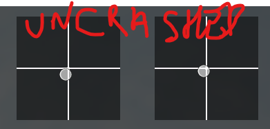

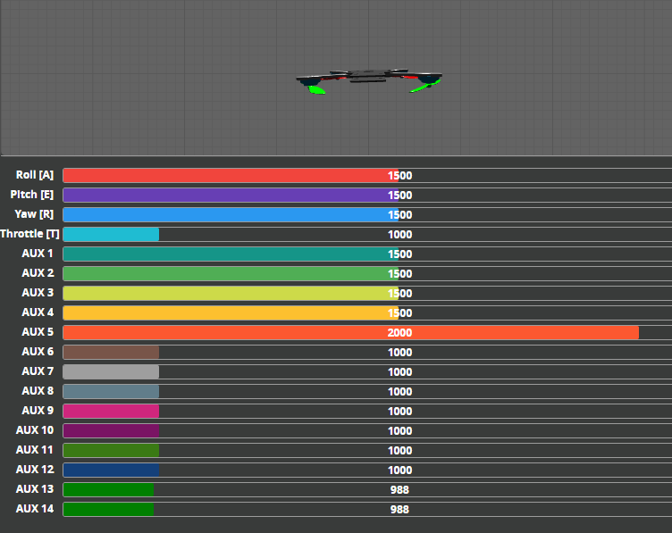

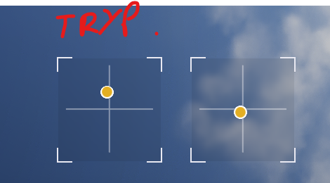

Ptitloup Posté(e) Avril 23 Signaler Posté(e) Avril 23 Alors je n'avais peut-être pas noté avant de voler IRL mais je me suis remis sur simu et je me suis aperçu que mes stick n'était pas vraiment centrés et quand je lâche les stick le drone dérive et bascule sur la gauche. J'ai vérifié sur Betaflight et mes moteurs sont bien centrés une astuce ?

Ptitloup Posté(e) Avril 23 Auteur Signaler Posté(e) Avril 23 (modifié) Je comprends ce que tu veux dire mais sur Betaflight, les sticks sont bons alors pourquoi sur Tryp et uncrashed, les sticks ne sont pas centrés, c'est chelou Le screen que j'ai fait sur Betaflight montre bien que les sticks sont centrés ? ou rien à voir et il affiche une valeur par défaut ? Ce que je veux dire c'est est-ce que Betaflight considère que mes stick sont à un instant "T" au milieu (au repos) puisque les stick sne sont pas bougés? Ou est-ce que mes sticks sont effectivement physiquement au milieu? Modifié (le) Avril 23 par Ptitloup
Motard Geek Posté(e) Avril 23 Signaler Posté(e) Avril 23 Si les graphs BF bougent c'est visiblement que ça voit bien la radio et que c'est bon. Du coup à part une mauvaise calibration sur le simu je vois pas

Ptitloup Posté(e) Avril 24 Auteur Signaler Posté(e) Avril 24 Non c'est pas possible. Tout allait bien sur TRYP et sur uncrashed. Impossible qu'il ya ait un soucis de calibration (sur les 2 jeux en même temps)) je l'ai fait au moins 10 fois. La seule chose que j'ai fait depuis c'est changer de cable USB, c'est pas ça. Et j'ai modifié et remis à zéro mon bios, donc je n'ai plu les accélération booster de jeu etc... Là je dois bosser donc je peux pas immobiliser le pc mais je regarderai dans la soirée.
