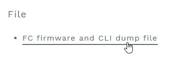

Motard Geek Posté(e) Avril 24 Signaler Posté(e) Avril 24 Donc plutôt que d'approcher de la résolution de ton problème tu n'as fait qu'en crééer d'autres Sur la page produit du Femto tu peux récupérer la conf prévue par BetaFPV :
Solution Sam242 Posté(e) Avril 24 Auteur Solution Signaler Posté(e) Avril 24 Oui je me doutais bien que le problème venait de moi, j'avais bien récupérer le fichier depuis cette endroit, j'ai fait différemment ce coup ci j'ai utiliser directement ceci. CLI for quadcopter (Do not need to be flashed separately): BF4.5.0 F405_Pavo Femto_CRSF_2~3S 20A FC 20250102.txt j'ai collé le texte dans le CLI et en remettant UART5 et mode récepteur serie UART, type de recepteur SBUS sa fonctionne j'arrive à utiliser la radiocommande sur betaflight je vais paramétrer les boutons et essayer de le faire décoller. Merci beaucoup pour l'aide! 1 1
