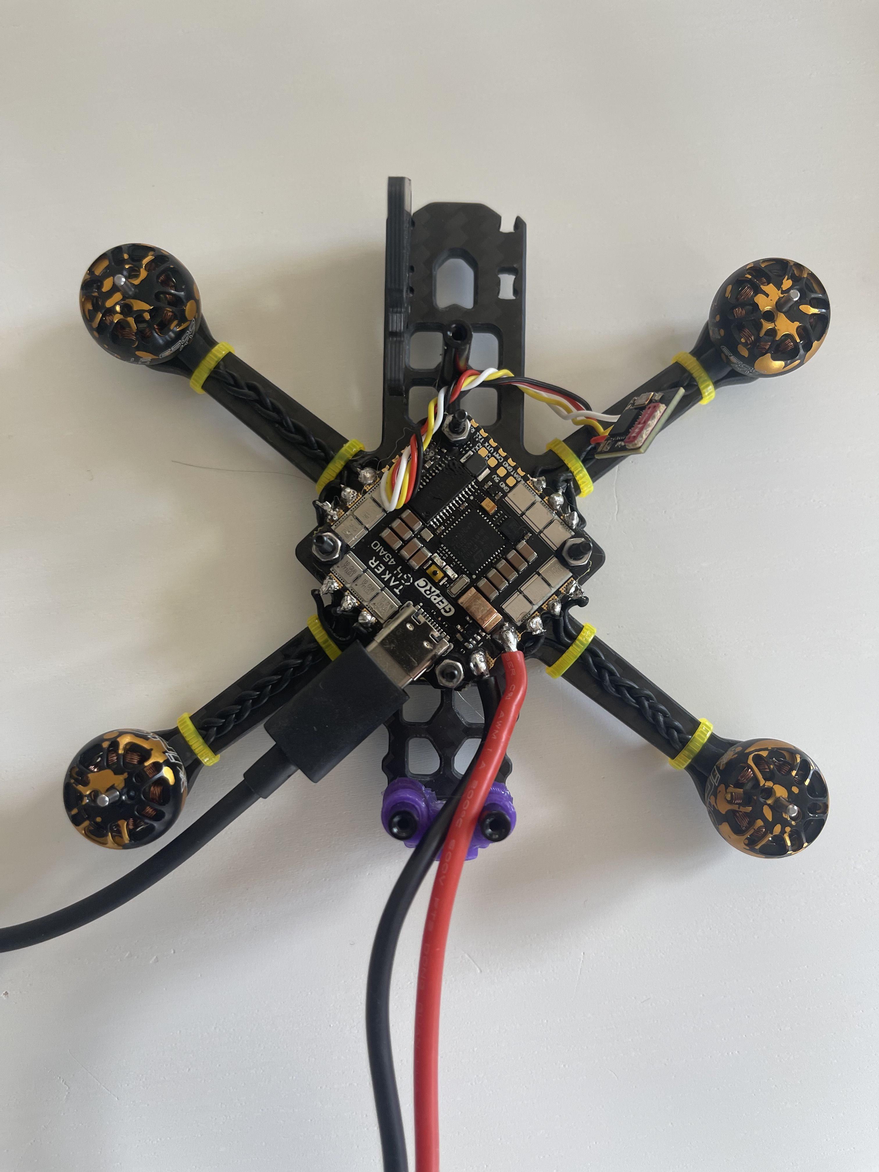

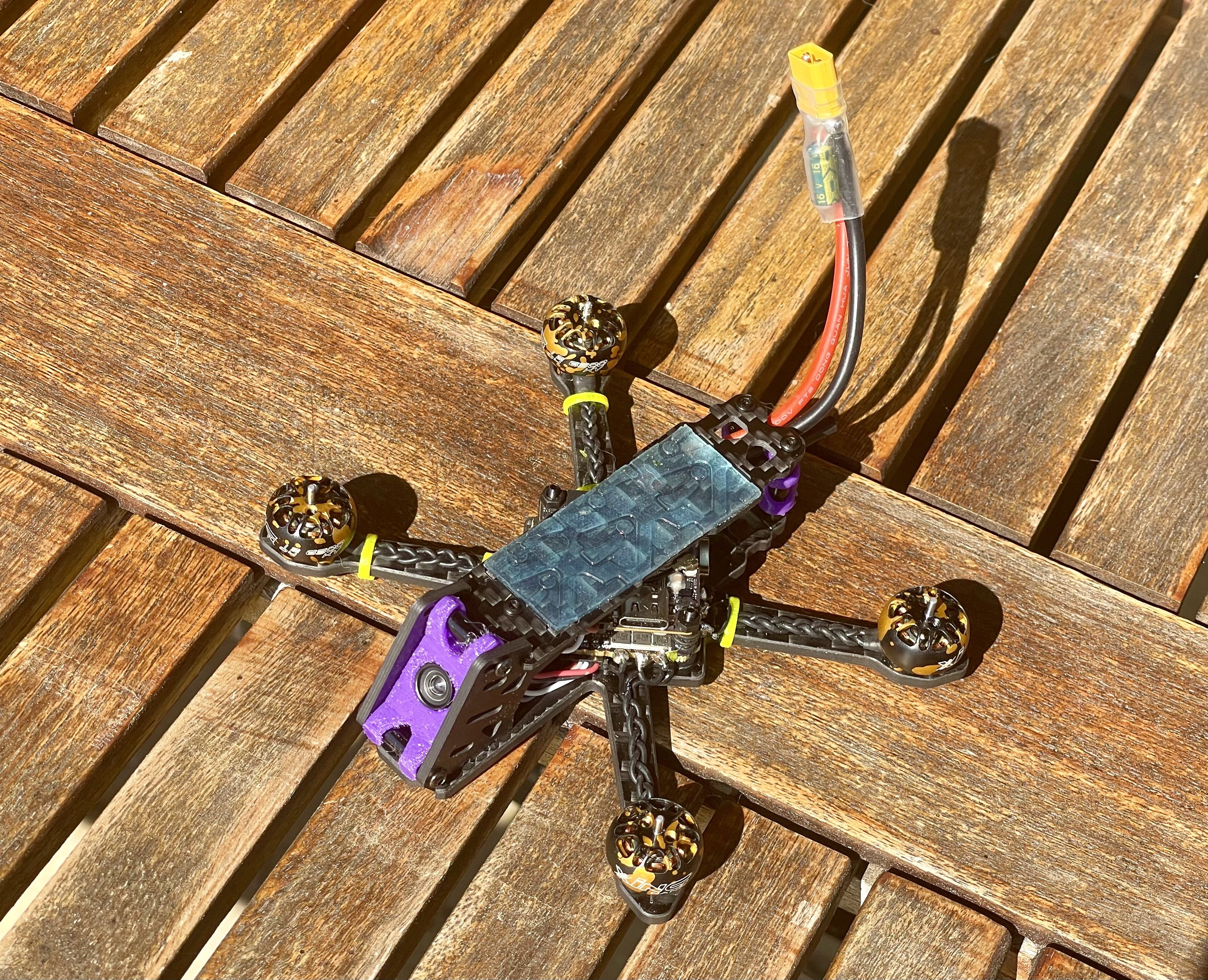

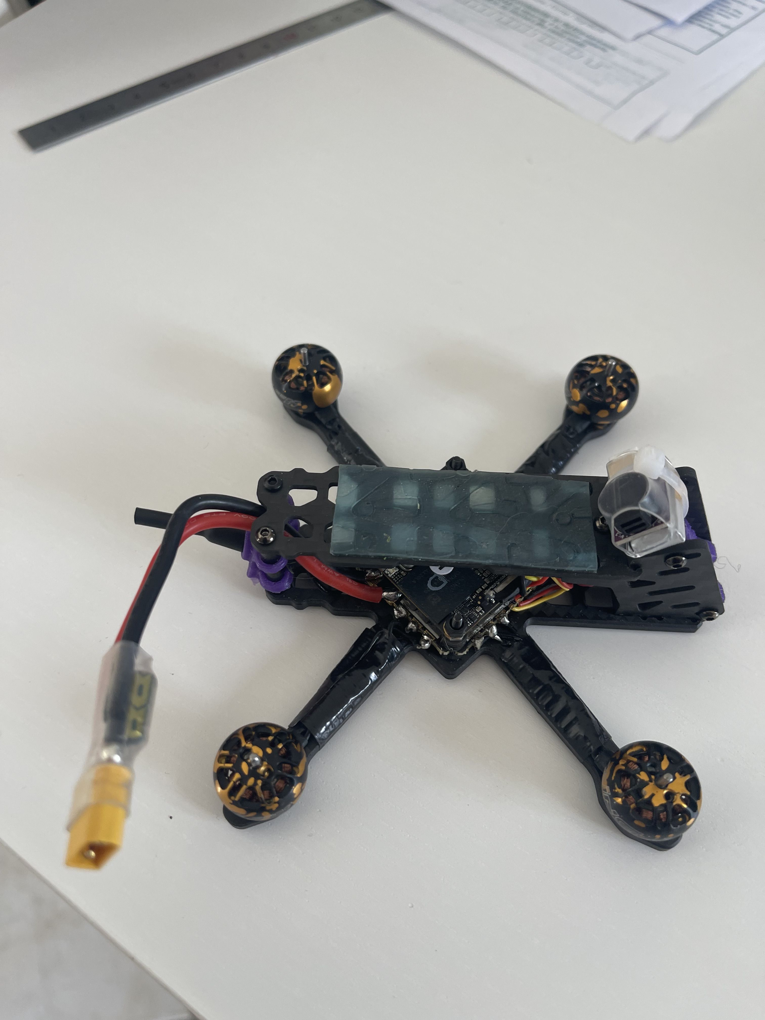

Attafr Posté(e) Avril 30 Signaler Posté(e) Avril 30 (modifié) Topic Attachments concernant la FC ma première information, penser à souder le buzzer en tout premier, le pad étant SOUS l’AIO ! Je m’en suis aperçu trop tard, j’avais déjà tout souder, moteur, RX… j’ai dans un dernier recours utilisé ESC Beacon (mais je suis pas sûr que cela remplace un buzzer) Pour ce qui est de la caméra, ça rentre ric-rac et je trouve que le câble de la caméra est vachement près de l’entretoise, voir touche l’entretoise ! Liste des composants Frame JENO POCKET 30 € FC AIO GEP-TAKER G4 45A - GEPRC 72 € ESCs 1 x AIO GEP-TAKER G4 45A - GEPRC Moteurs 4 x xing nano 1204 6500kv 80 € Jeu d'hélices 2 x TR2.5X2.5X3 (2CW+2CCW) - HQPROP Caméra FPV DJI O4 Émetteur vidéo DJI O4 AIR UNIT 115 € Récepteur radio RÉCEPTEUR LITE ELRS 2.4G - BETAFPV 15 € Prix total : 312 € Modifié (le) samedi à 19:07 par Attafr 1 1
Isa dronic Posté(e) Avril 30 Signaler Posté(e) Avril 30 Salut, super build bon vol ! Et merci pour le partage t'as pas du DVR ?!
Jerome Posté(e) jeudi à 19:07 Signaler Posté(e) jeudi à 19:07 Je rattrape mon retard DroneBuild petit à petit ! Et joli build ! Je me tâtais sur cette FC, elle faisait partie des options qui me tentaient bien Le 30/04/2025 at 15:13, Attafr a dit : Pour ce qui est de la caméra, ça rentre ric-rac et je trouve que le câble de la caméra est vachement près de l’entretoise, voir touche l’entretoise ! Normalement avec la caméra à 25° t'as de la marge. A 35° c'est vrai que ca devient un peu juste mais en principe ça passe ric-rac ^^ 1
