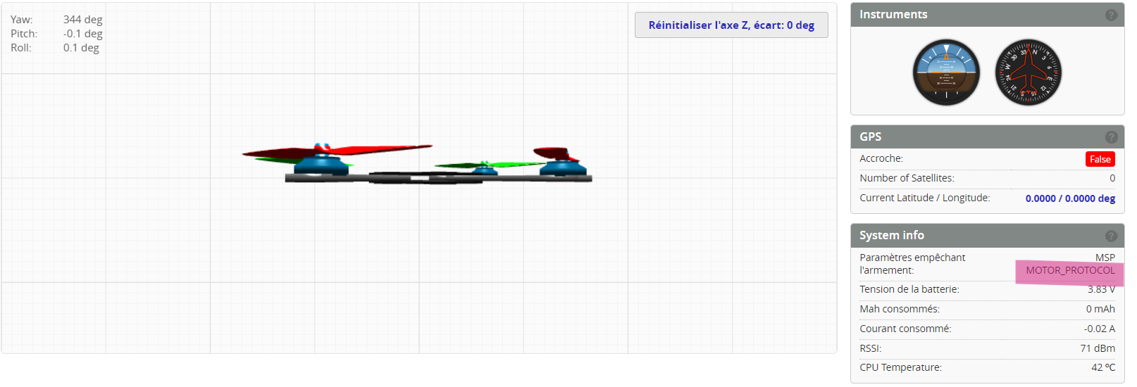

Sotreye Posté(e) Mai 1 Auteur Signaler Posté(e) Mai 1 il y a 33 minutes, Motard Geek a dit : Non en fait, si ça fonctionnait y'avait rien à trifouiller En fait j'ai voulu voir quel inter faisait quoi et du coup rien n’était rempli dans Betaflight. Franchement j'ai juste attribué les boutons. il y a 33 minutes, Motard Geek a dit : T'as mis un pré-arm et tu l'actives bien ? J'avais mis un prearm et activé. il y a 33 minutes, Motard Geek a dit : Tu testes bien avec une LiPo ? Je teste bien avec la lipo pour les moteurs. il y a 33 minutes, Motard Geek a dit : Sinon tu prends la conf officielle chez BetaFPV et tu la réappliques Du coup je viens de réinstaller le firmware du fabricant. Maintenant j'ai ces erreurs à l'armement : Arming disable flags: CLI MSP DSHOT_TELEM et une fois armé j'ai MOTOR_PROTOCOL qui s'ajoute Je vais donc me renseigner sur la signification de DSHOT_TELEM et MOTOR_PROTOCOL et comment le résoudre Mais ça me semble quand même bizarre qu'après un reset factory j'ai ces erreurs.

Sotreye Posté(e) Mai 1 Auteur Signaler Posté(e) Mai 1 il y a 3 minutes, Motard Geek a dit : C'est pas déconnant, c'est propre à chacun et ça évite les erreurs d'armement involontaire Du coup c'est pas un problème de réglage En faisant l'appairage dans Betaflight, les auxilliaires sont remplis automatiquement, c'est plus simple à comprendre, en tout cas pour un novice comme moi, quel bouton fait quoi par defaut. il y a 3 minutes, Motard Geek a dit : Le factory reset ne règle rien, il remet juste tout à zéro, comme je le disais c'est pire... Mais si t'as restauré le dump de BetaFPV ça devrait fonctionner. Le fichier de Betafpv fait le firmware de la carte et le CLI. (j'imagine dump = CLI?) et j'ai rechargé quand meme le .txt. J'ai avancé, je viens de me rendre compte que ma lipo était faiblarde (la carte étant alimentée par l'USB je n'avais pas remarqué car les leds etaient bien allumées). Du coup j'arrive maintenant à armer et décoller. Par contre, même si cela ne semble pas influencer, j'ai quand même le message MOTOR_PROTOCOL qui s'affiche dans la fenêtre de l'onglet installation. Je vais vérifier demain si tout semble fonctionner quand même et chercher à quoi cela correspond. Encore merci pour l'aide.
Motard Geek Posté(e) Mai 2 Signaler Posté(e) Mai 2 Il y a 11 heures, Sotreye a dit : j'ai rechargé quand meme le .txt. T'as fait save après ? Car devrait pas y avoir le message motor_protocol.
Sotreye Posté(e) Mai 2 Auteur Signaler Posté(e) Mai 2 Il y a 11 heures, Motard Geek a dit : T'as fait save après ? Car devrait pas y avoir le message motor_protocol. Oui j'ai bien sauvegardé. Cela n’empêche pas l'armement et le vol en tout cas. Je vais continuer à chercher ce que cela implique.
