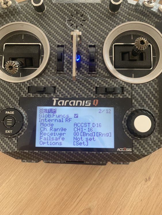

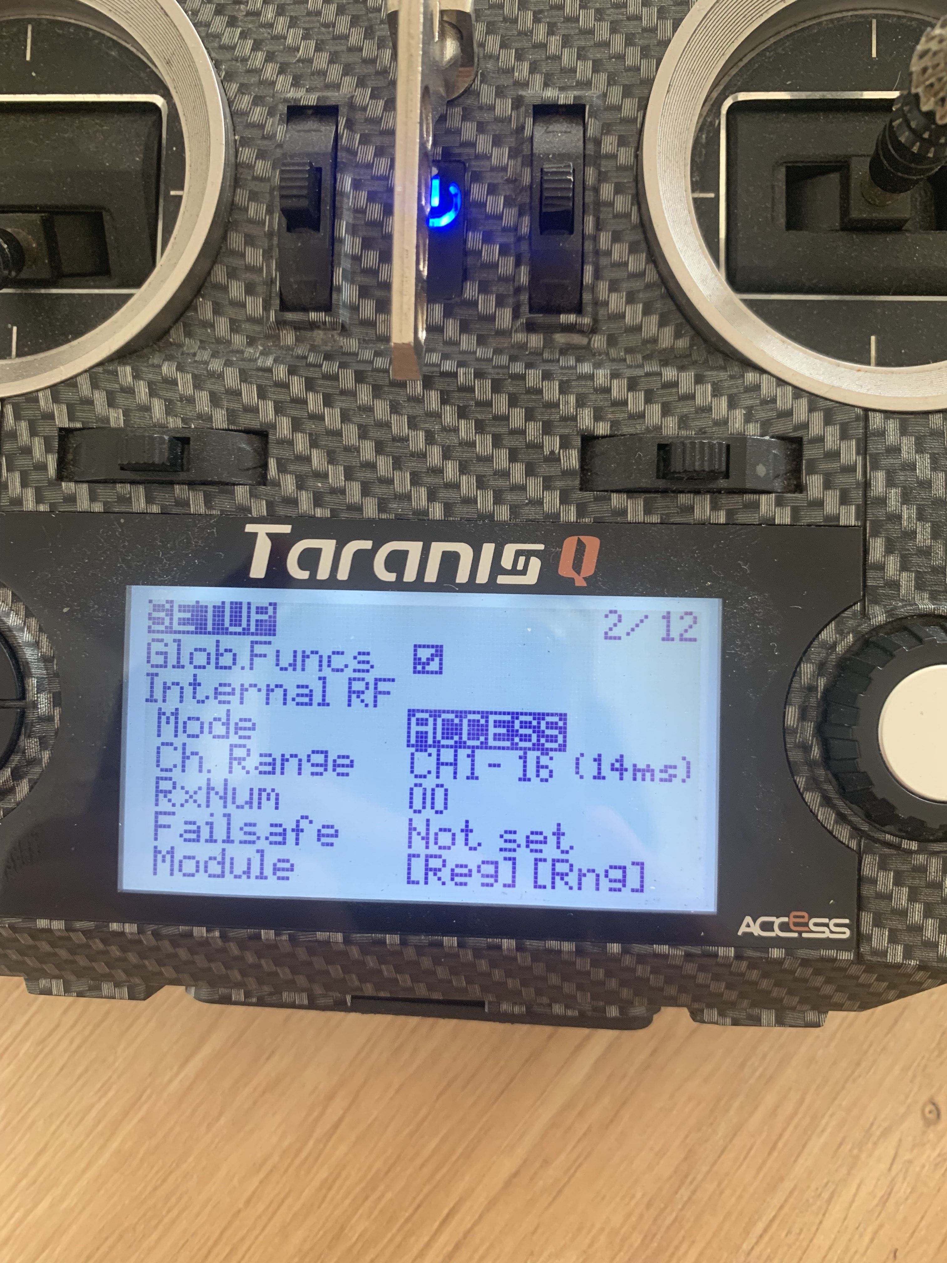

MatHadès Posté(e) Mai 1 Auteur Signaler Posté(e) Mai 1 il y a 6 minutes, Attafr a dit : C’est pas de l’ELRS, c’est du Frsky ACCST à mon n’avis pas ACCESS ! Donc tu dois avoir D8 Sur ma radio c'est écrit "Access" et les seuls modes dans "internal RF" c'est ceux sur les photos de que joint: ACCESS ou ACCSTD16. il y a 11 minutes, Attafr a dit : Si tu es en ACCESS tu n’as pas le D8, il te faut une module externe en ACCST Et ce qui est bizzare c'est que le vendeur avant moi m'avait envoyé une vidéo du drone qui fonctionne sur la Taranis, il n'avait cependant pas de module externe !
