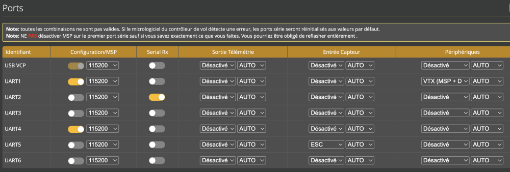

Onglet "Ports":
UART 2 : Serial Rx sélectionné
UART 1 : Configuration MSP sélectionné + "VTX(MSP+Display Port)" sélectionné dans "Périphériques"

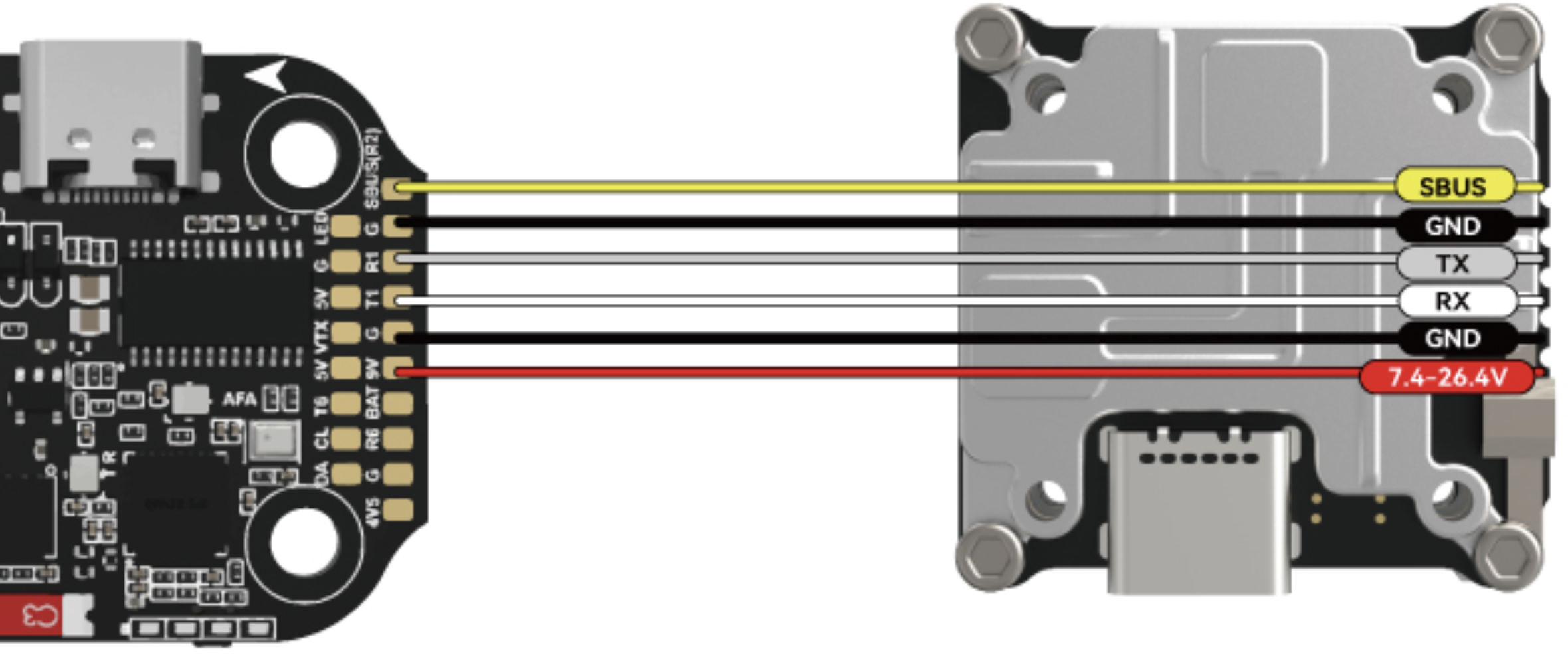

J'ai contrôlé le cablage du VTX vers la FC : c'est ok
J'ai même tenté de souder directement sur "R2" le cable pour le SBUS (jaune sur le schéma) mais pas mieux.

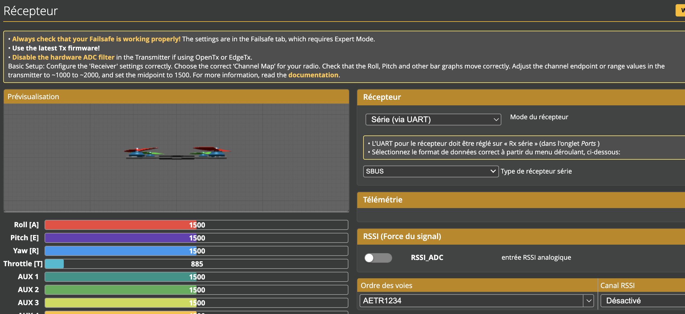

Onglet "Récepteur":
  • Mode : "Serie (via UART)
  • Type de récepteur "SBUS"
  • j'ai bien la table des voies qui est en couleur (confirme le flash en SBUS)

Pour le fastSBUS, il faut sélectionner "FastSBUS" et pas SBUS.
Tu l'obtient en tapant : "set sbus_baud_fast = ON" dans le CLI et ensuite il apparaît dans les sélections (receveur). (Je ne connais pas le Preset.)
Mais perso je remettrais le "Normal" et "SBUS"
Tout le reste m'a l'air parfait, on voit que tu t'es bien documenté 👍
A part les schémas qui montrent un vista, ce qui m'a induit en erreur 🙄
Arf, désolé.
J'ai pris le shéma fournit par SpeedyBee.
Dans tous les cas, c'est le même cablâge pour tous les VTX DJI

Et bah le miracle s'est produit : la RC est reconnue dans BF !!
La config qui fonctionne c'est "Normal" dans le masque et "set sbus_baud_fast = OFF"
Franchement c'est à n'y rien comprendre !!
