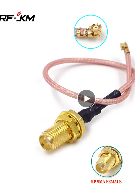

Ptitloup Posté(e) Mai 2 Signaler Posté(e) Mai 2 Comme mon projet Whoop ne déplace pas des foules je mets cette demande particulière à part. J'ai besoin de votre aide concernant les antennes pour le DJI O4 Air Unit Pro . Celles d'origines ont des prises UFL hyper fragile et je ne me vois pas bidouiller sans arrêt c'est mignardises. Est-il possible de changer pour des antennes autres comme en mettant un câble UFL vers SMA fixé à travers le carbone (avec entretoise en TPU pour isoler) et venir raccorder 2 antennes en SMA. Je sais que la question a déjà été posée mais j'ai pas trouvé mon bonheur et pour le coup, je n'y connais strictement rien notamment s'il y a plusieurs dimensions UFL ou SMA. Ou bien je soude les antennes que j'ai cassé avec des raccords SMA. Possible? Merci d'éclairer ma lanterne j'ai un peu de mal sur ça. style ça
spid99 Posté(e) Mai 2 Signaler Posté(e) Mai 2 il y a 42 minutes, Ptitloup a dit : s'il y a plusieurs dimensions UFL ou SMA. Non, juste bien vérifier entre RPSMA & SMA que tout s'emboite bien il y a 42 minutes, Ptitloup a dit : Ou bien je soude les antennes que j'ai cassé avec des raccords SMA. Possible? Tout est possible, mais il est certain que ça va pas trop bien fonctionner .. Sensibles ces bêtes là .. Plutôt que de mettre des raccords SMA qui vont forcément affaiblir le signal, renforce l'UFL avec de la colle chaude ou ce type de colle 1

Ptitloup Posté(e) Mai 2 Auteur Signaler Posté(e) Mai 2 Il y a 1 heure, spid99 a dit : Non, juste bien vérifier entre RPSMA & SMA que tout s'emboite bien Ok Il y a 1 heure, spid99 a dit : Tout est possible, mais il est certain que ça va pas trop bien fonctionner .. Sensibles ces bêtes là .. Plutôt que de mettre des raccords SMA qui vont forcément affaiblir le signal, renforce l'UFL avec de la colle chaude ou ce type de colle J'ai besoin de toutes les façons d'un raccord pour la fonctionnalité que je veux apporter à mon drone. Donc si la réponse est oui, en sachant que mon but n'est certainemetn pas d'aller à 10 Km, je vais tener. Je te remercie @spid99 pour ton aide, comme toujours avisé.
nochamo Posté(e) Mai 2 Signaler Posté(e) Mai 2 Les adaptateurs ufl to sma fonctionnent. Mais on les utilise vraiment quand on a pas le choix. Typiquement pour coller des antennes longues en LR. En fait ces connecteurs sont tout aussi fragiles que les ports ufl. Sur un cinewhoop ca peut le faire, mais faut etre certain qu'il ne va pas taper durement. L'autre truk, c'est que le cable est assez peu souple, et jamais de la bonne longueur..... et pese 10gr par cable.... donc 20gr de plus pour 2 antennes.... Bref ca reste chiant.... Si c'est pour coller une stubby, j'ai du mal a voir l'interet.... (pourtant je l'ai fait a une epoque....)

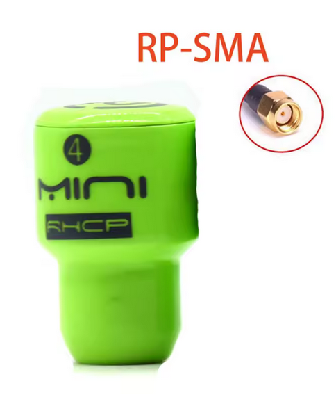

Ptitloup Posté(e) Mai 2 Auteur Signaler Posté(e) Mai 2 Bonjour @nochamo, merci pour ta réponse ! As-tu une idée quant au système que j'ai mis en photo, c'est adapté au DJI ? stubby ? ah ok je viens de voir pour stubby :-))
nochamo Posté(e) Mai 2 Signaler Posté(e) Mai 2 il y a 35 minutes, Ptitloup a dit : As-tu une idée quant au système que j'ai mis en photo, c'est adapté au DJI ? bof..... t’as pris du rhcp, et du rpsma..... en HD , dji a plutot opté pour du lhcp... et le rpsma, a part eachine, personne est dessus.....(pour le rpsma, y a pas de contre indication, vu que tu part depuis un ufl.... mais ca reste moins repandu)
Ptitloup Posté(e) Mai 2 Auteur Signaler Posté(e) Mai 2 Au pire plutôt ça alors ? Après que ce soit répandu ou pas, mon intérêt est certain pour ce que je veux faire MAIS je veux pas que ça compromette "trop" les performances du DJI
