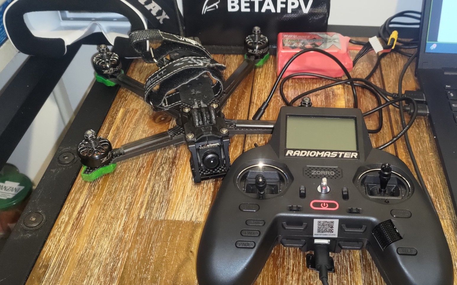

manukatche Posté(e) Mai 3 Signaler Posté(e) Mai 3 (modifié) Bonjour jeunes gens Après m'être fait la main avec mon petit drone d'intérieur, je passe au niveau supérieur avec un Nazgul Evoque F5d V1 d'occasion et une radiomaster Zorro ELRS J'ai mis à jour la carte embarquée et la radiocommande. J'ai pu régler pas mal de choses dans betaflight mais je bloque sur le réglage des gaz, lorsque j'arme le drone les moteurs tournent à vitesse modérée alors que le joystick est en position basse. La radiocommande est calibrée. Je n'ai pas très bien compris ou je peux trouver le réglage afin de couper les moteurs lorsque le joystick est en position basse. Peut-être que quelqu'un ici sait comment faire? Edit: j'ai suivi un tuto yt sur les réglage des fins de courses avec la commande rxrange mais ça ne résout pas mon souci... Modifié (le) Mai 3 par manukatche

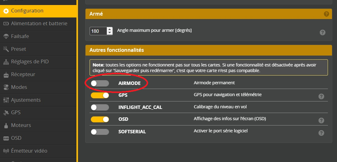

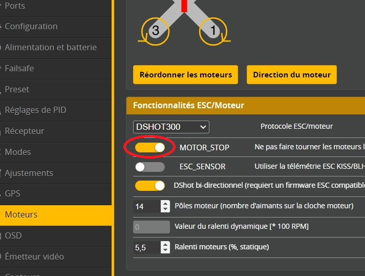

spid99 Posté(e) Mai 4 Signaler Posté(e) Mai 4 (modifié) Salut jeune homme, Deux raison pour lesquels les moteurs tournent au ralentie à l'armement : "Motors Stop" si il est coché les moteurs ne tourneront plus à l'armement. Si et seulement si "Air mode permanent" est décoché. Il est donc normal que par défaut les moteurs tournent au ralentie lors de l'armement. Il est conseillé de laisser ces paramètres par défaut. Perso (il n'y a que moi ou presque, qui fait ça) je coche "Motors stop" et décoche "Air mode permanent" pour le mettre sur un auxiliaire (dans modes) ce qui me permet de le déclencher ou enlever manuellement, décollages et atterrissages (il est indispensable en vol) Le "Motors stop" désactivé ne change rien pour moi, il est quand même conseillé de ne pas cocher ce paramètre et mettre un "Pré Arme" par sécurité sur un Aux (Onglet "Modes"). Modifié (le) Mai 4 par spid99
