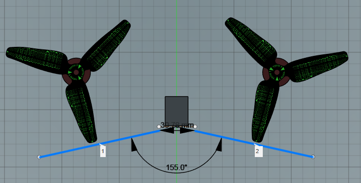

Je suis en train de designer un nouveau joujou et je voudrais optimiser la longueur de mon drone. Pour ce faire je voudrais être sûr de bien interpréter la notion de FOV.
Même si ce FOV à l'air simple à comprendre, je voudrais pas faire d'erreur.
Sur l'image le cube est ma caméra, j'ai un FOV de 155° sur le O4. Est-ce que mon dessin est juste? est-ce qu'il y a une notion de hauteur ?? ou est-ce que c'est 155% en cône ?
Merci d'avance

Un peu d'aide SVP ? Est ce que mon interprétation est bonne ?

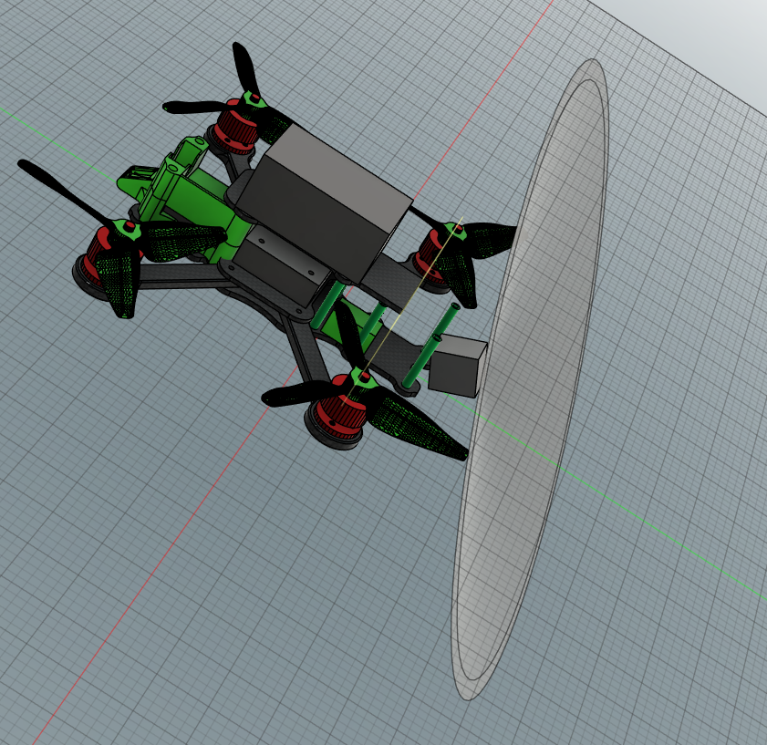

représentation de la cam avec un cone à 155°.
C'est pour savoir si les hélices vont apparaitre de le champ de vision
ca doit pas etre très loin de ca.
mais il faudrait que tu ai le cône en solide, pour vérifier qu'il n'y ai pas de conflit avec les props,
et tu pourras voir que:
  • le tilt aura une incidence.
  • la position de la cam au mm près aura une incidence.... etc....
Merci pour ta réponse @nochamo !! Le cone est en solide juste l'opacité à 50%
Ok donc je suis pas loin du compte.
Mon but étant d'avoir la cam posée comme une bouse sans avoir à faire grand chose pour pas voir les props.
